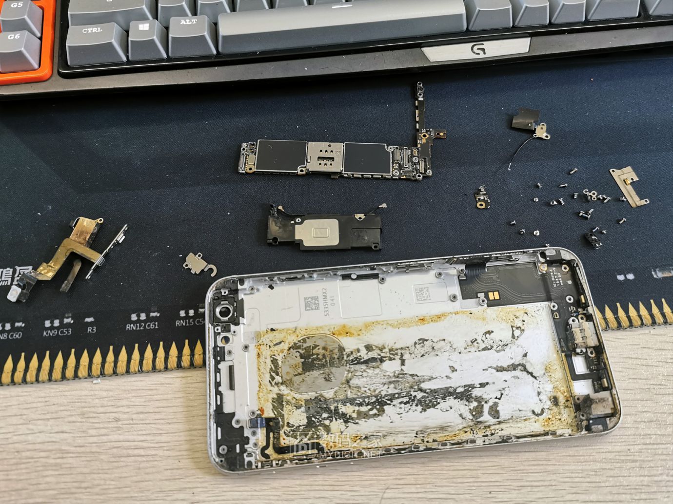

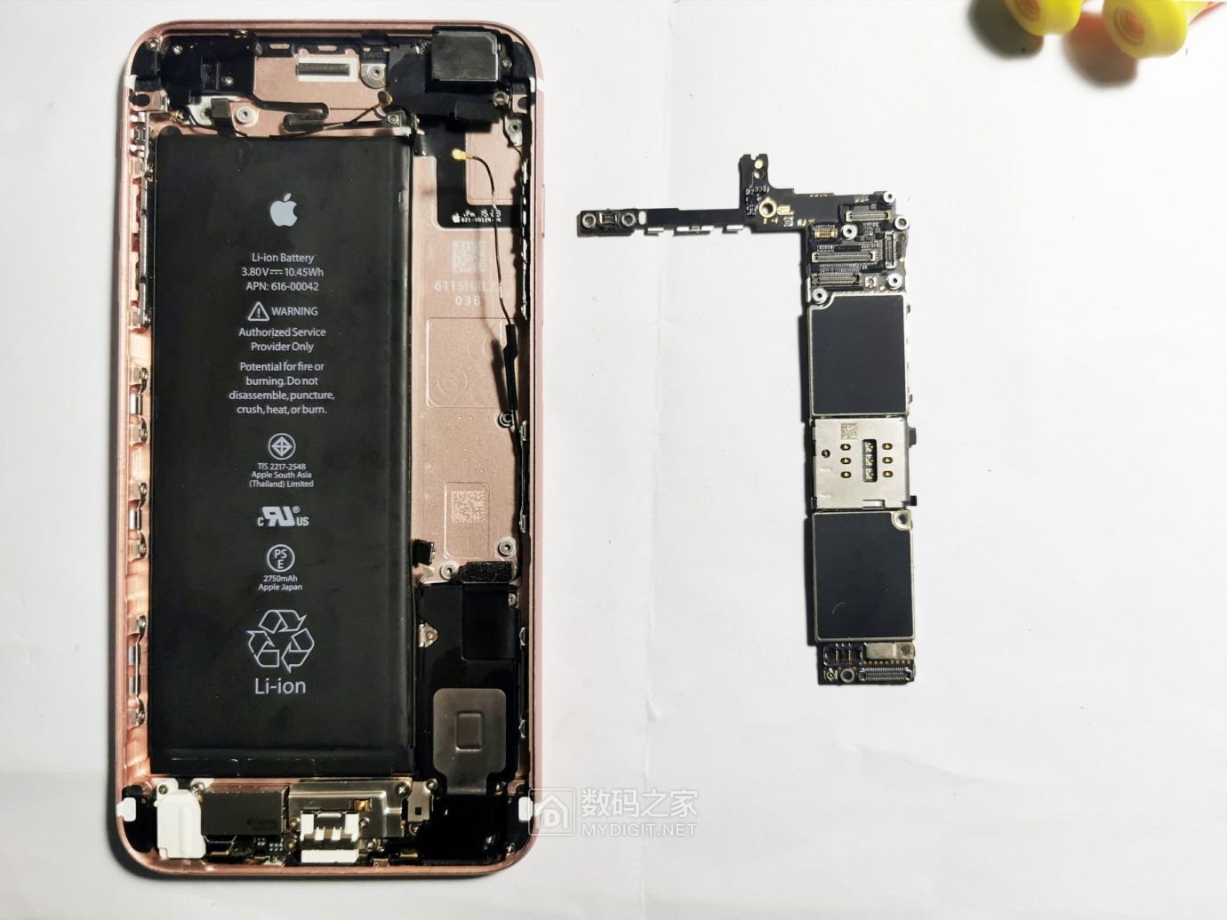

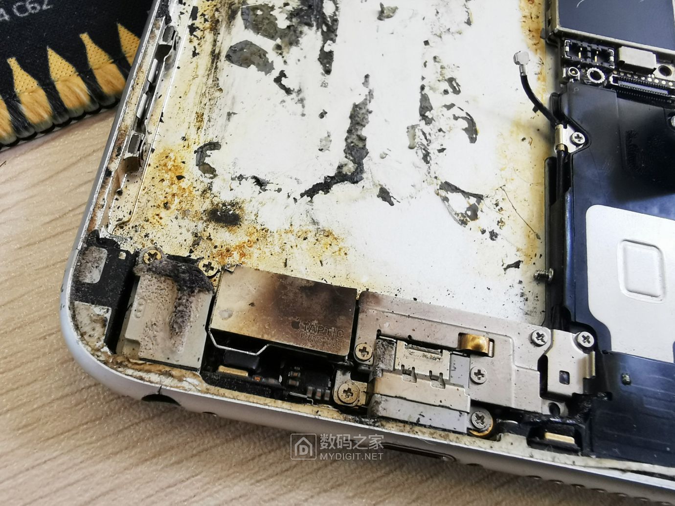

等我收到手机 ,惊呆了...

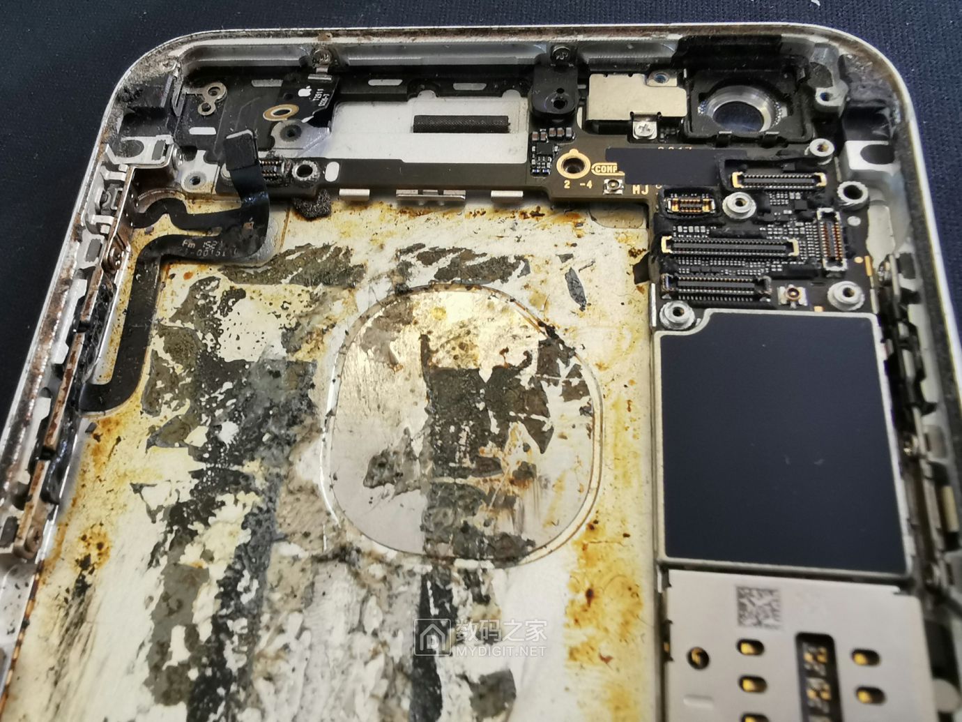

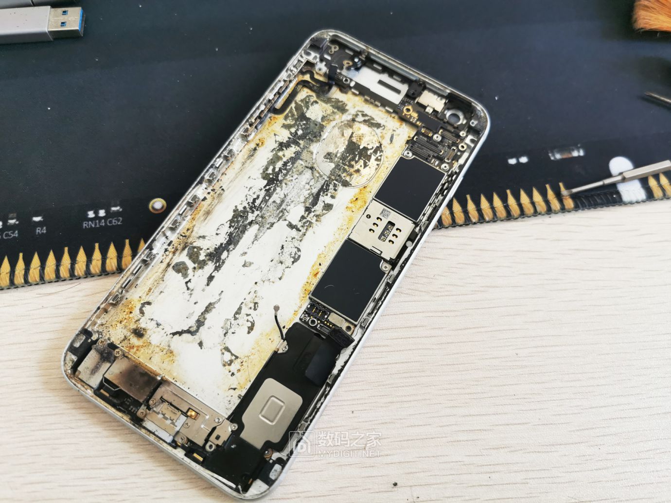

烧成这样,我都差点认不出来这是6SP了
那首歌怎么唱来着?机你太霉.......机你实在是太霉,哈哈.
看的出来,这上面是有故事的啊,而且还是个悲剧故事
感觉应该是他自己换电池的时候,易拉胶断了,然后想把电池用蛮力撬下来
撬的时候不小心挫到电池,电池就开始喷火了,

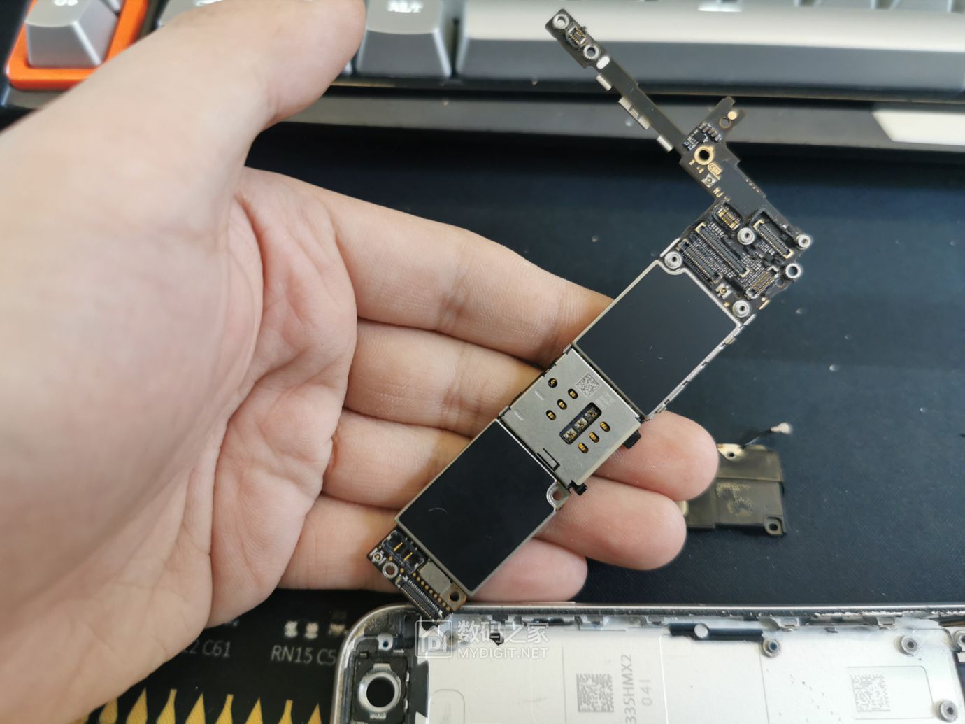

万幸挫到的是电池左边,所以喷出来的火只把左边的东西烧坏了
,而主板在右边,要是烧到的是这里,肯定没救了
正确的换电池的操作是把电池电量用光,拆机的时候振动器也要拆下来,易拉胶撕开,卷在螺丝刀上,
拉一点卷一点,这样才不会突然断掉,万一这样做还是断掉了,
可以在电池缝隙那喷一点精密电子清洁液,等胶软化了直接就能把电池拿出来,切忌用蛮力撬开

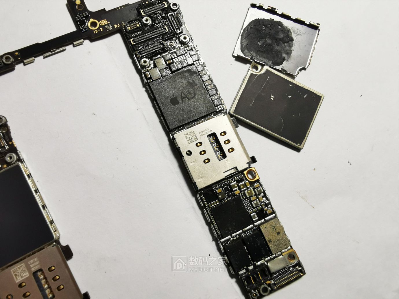

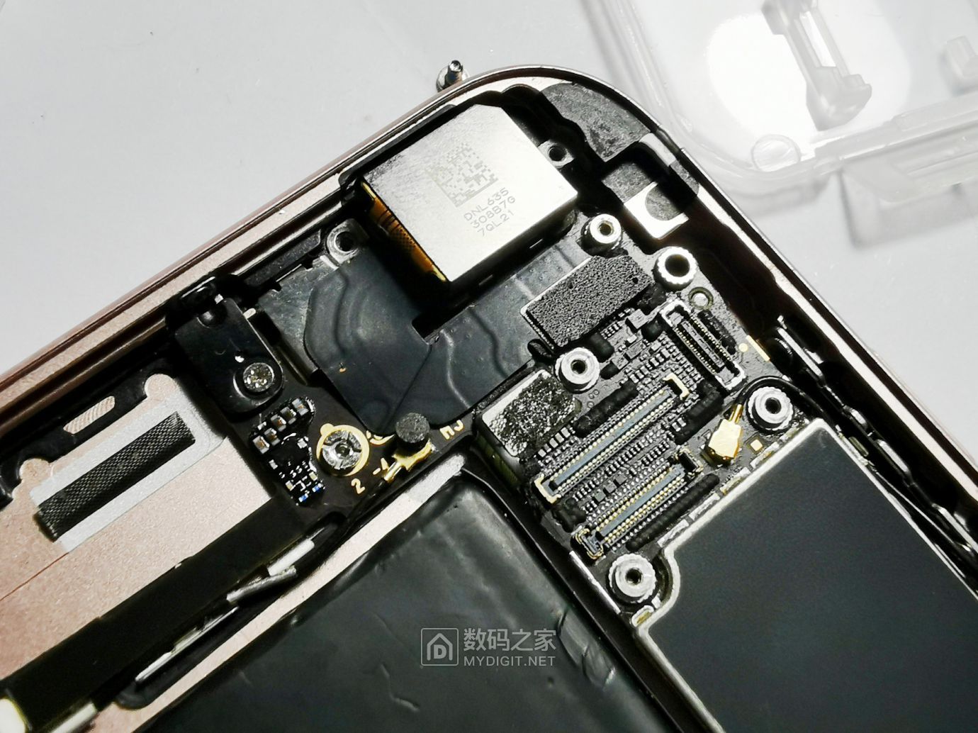

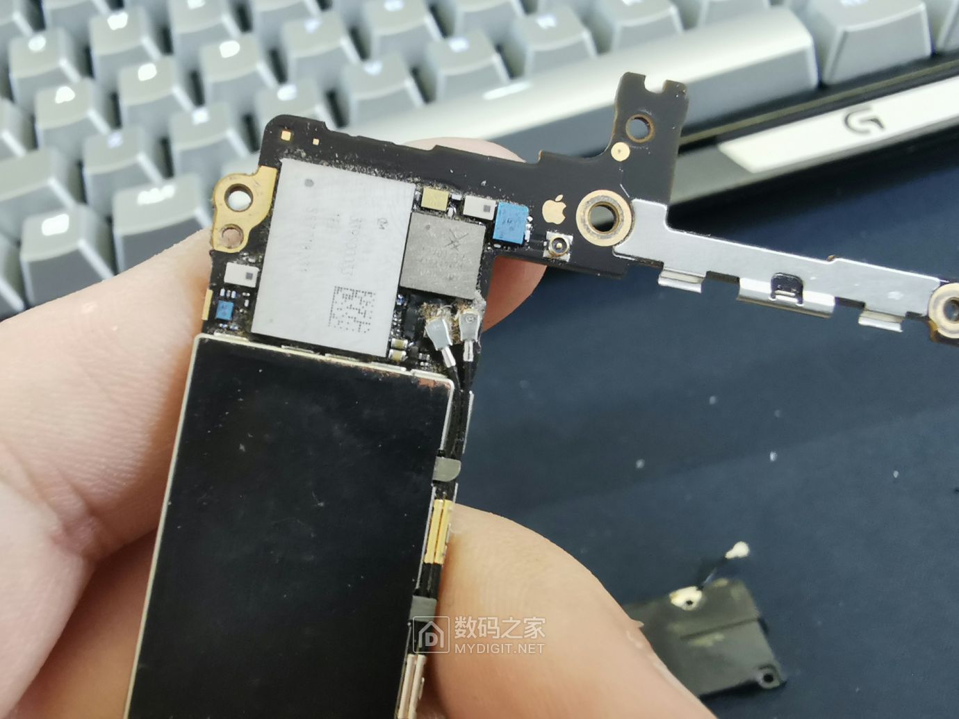

尾插排线总成、振动器、开机+闪光灯排线肯定坏了
螺丝、扬声器那些还能用用,
主板看起来没大碍
就后面有那么点灰,刷刷就干净了

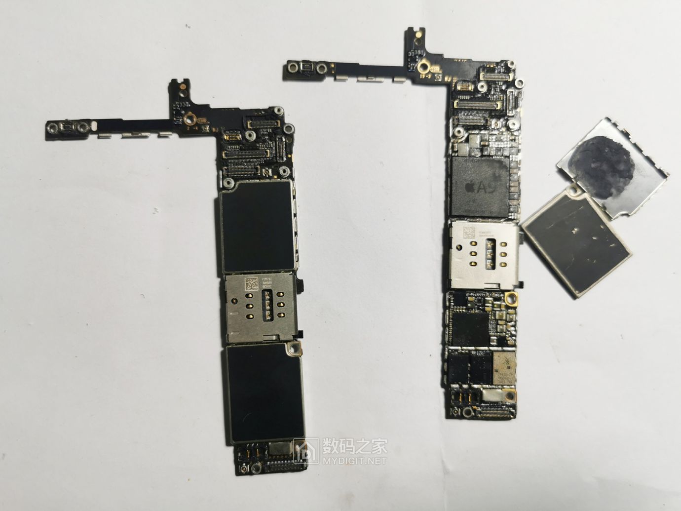

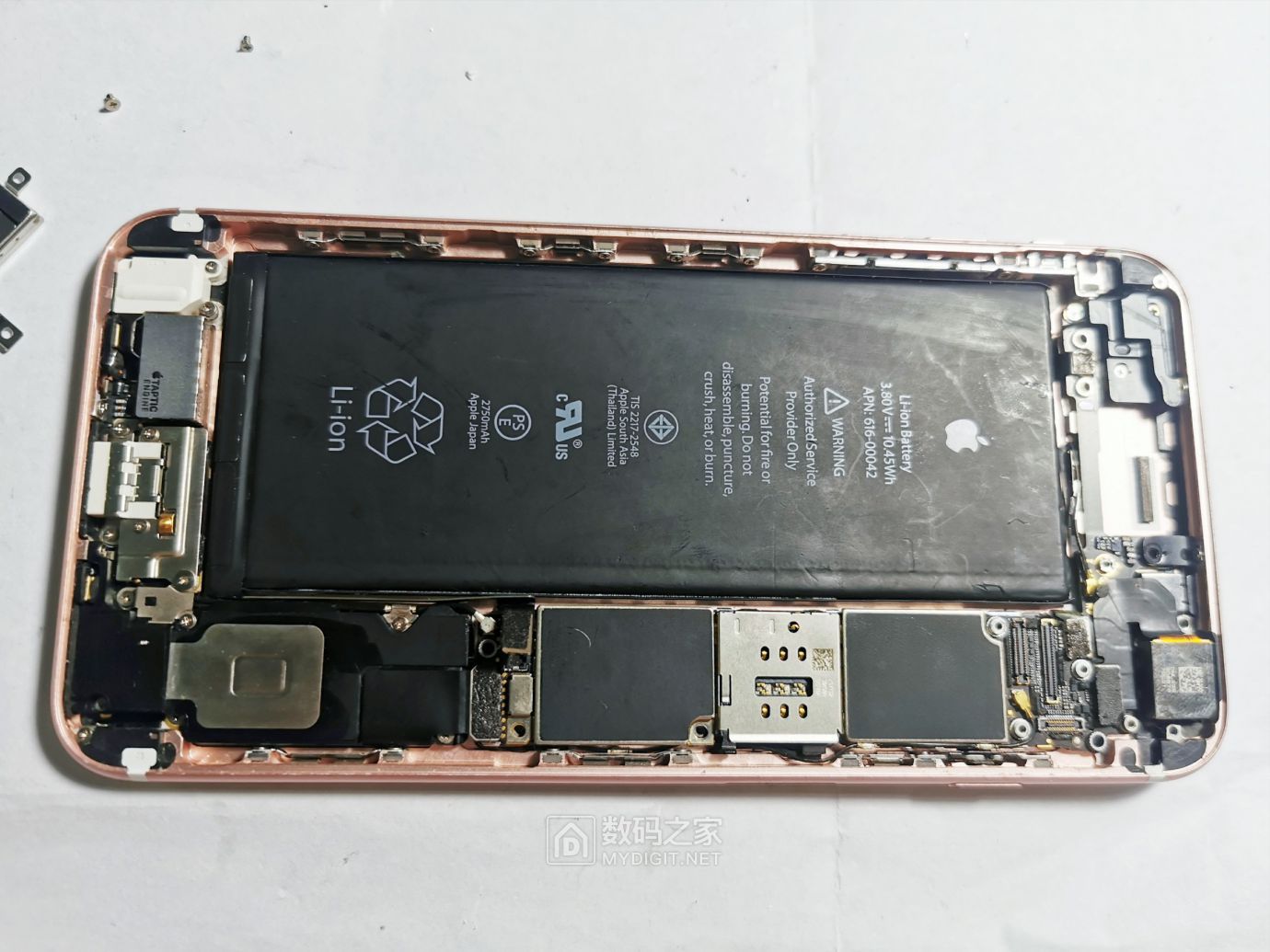

刚好1年多前,老王我之前在闲鱼100块钱淘到过一台进水挂掉的6SP的坏机
放家里蛮久了,没想到这次能派上用场

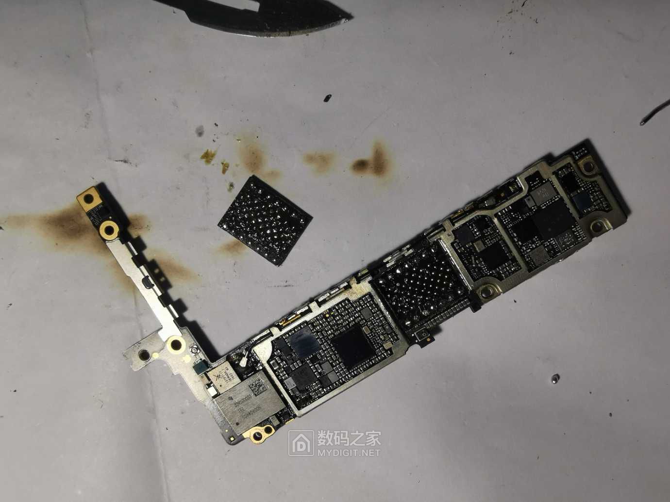

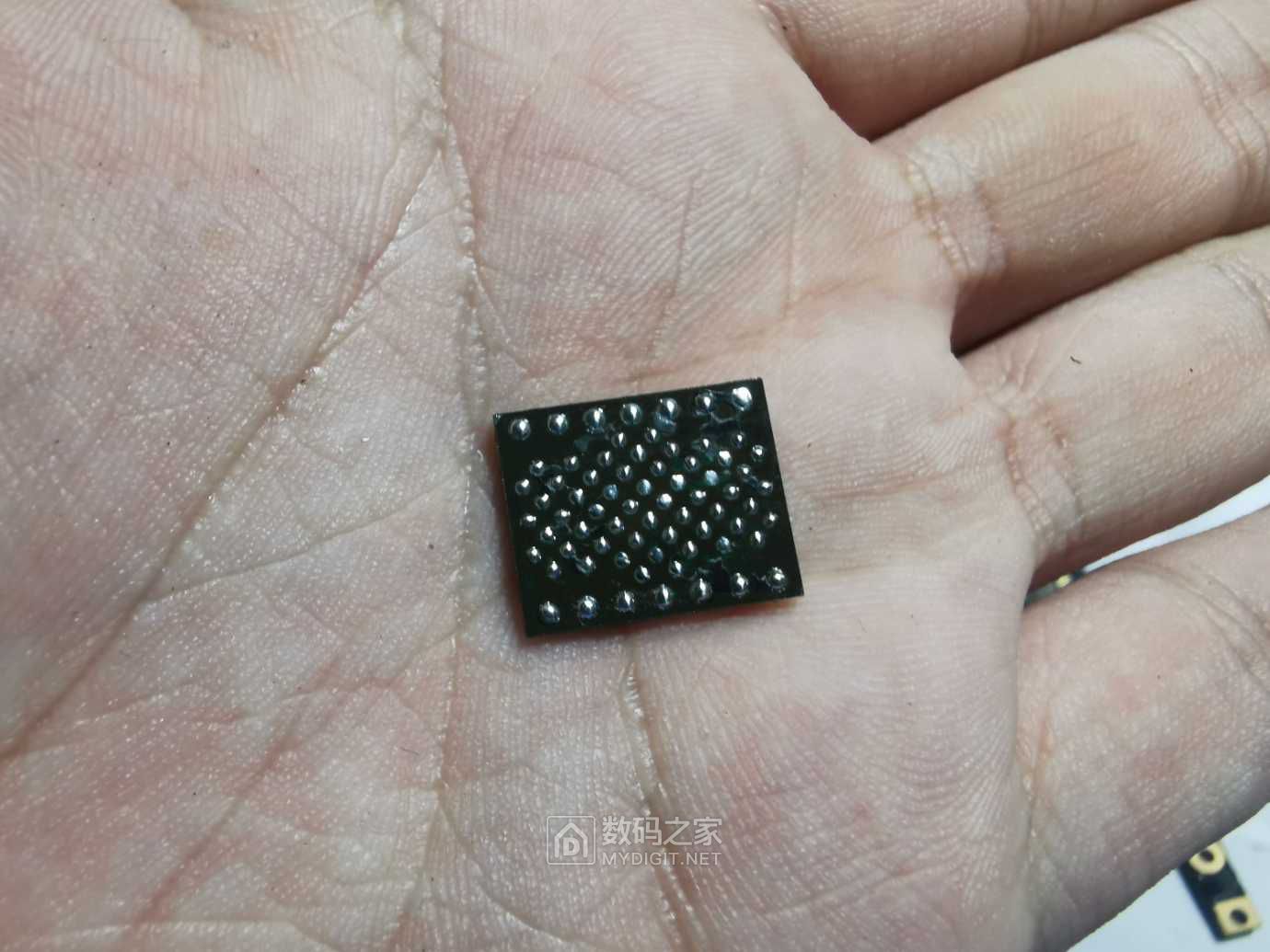

这个坏主板还是128G的,之前找在华强*做维修档口的朋友看过,
尝试修了一下,主板一直是大短路,没能修好.再修的话就不划算了
即使修好了也用不久,只能拆F做个优盘啥的

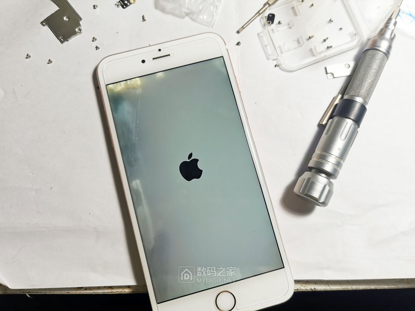

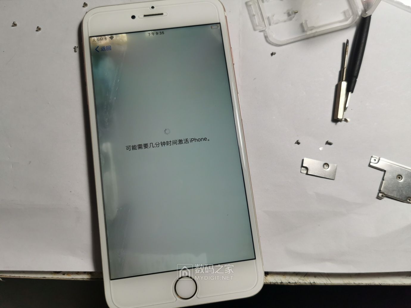

准备把朋友的这个主板装在这个上面,弄开机再把照片导出来先
刚刚说了,收的这机子进过水,所以屏也坏了,背光上面有水印
不管了,能操作就可以了
苹果的主板都是绑定指纹模块的,而主板原配的指纹模块也没了,所以这个机子不能用指纹解锁了。但换的这个还能当home键用他差点忘记自己的锁屏密码
想了半天才想起来,要导出来的照片其实也不多,
也就30多张,用隔空投递发送到我自己的iPhone上
再用微信 发原图给他。
他收到后,居然把手机ID和密码都告诉了我,
跟我讲,这个主板就送我了.......
就这样,我算是白嫖到了半台iPhone,他也没花钱就找回了照片,双赢了

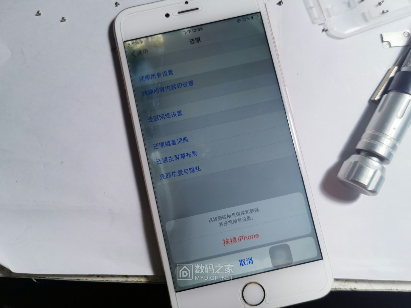

抹掉资料,还原系统

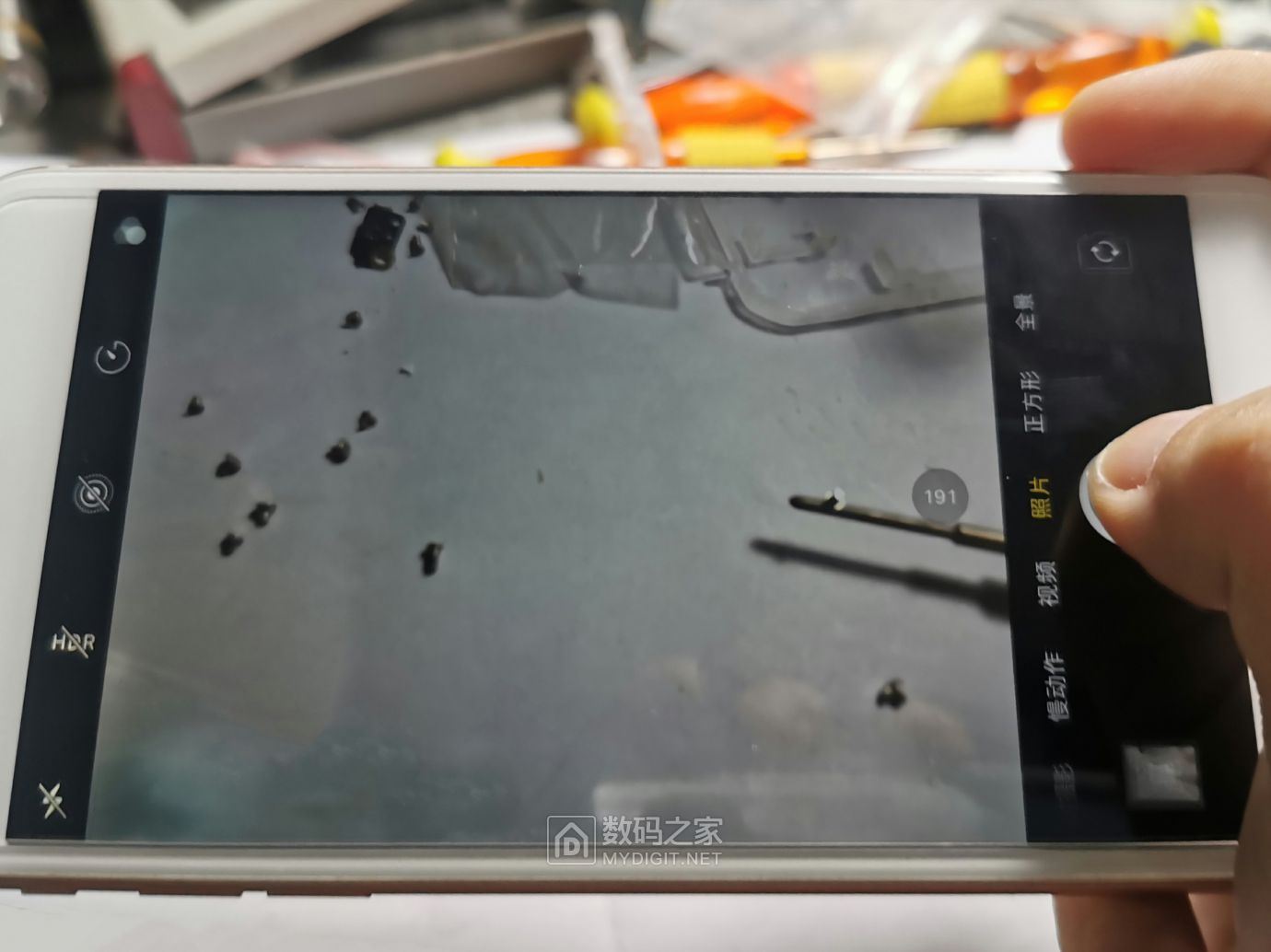

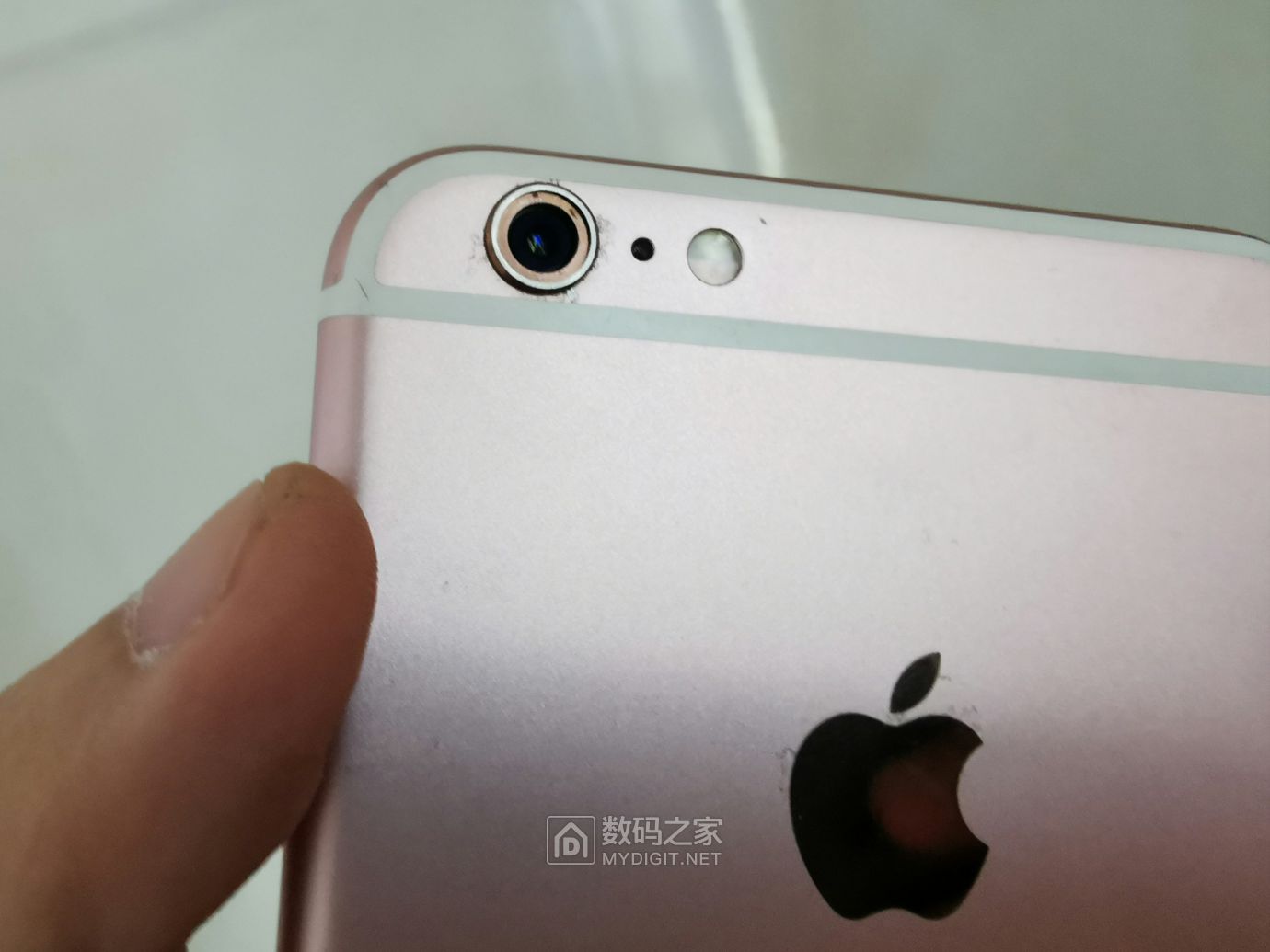

测试一下功能,现在的问题是因为进过水,没处理主摄像头蓝宝石镜片有霉斑了,
拍出来的画面很模糊,我又拆开尝试擦了一下,没用,
所以...
直接敲掉它拍照就正常了,镜片淘宝上有卖的,订了一片等收到了再贴上

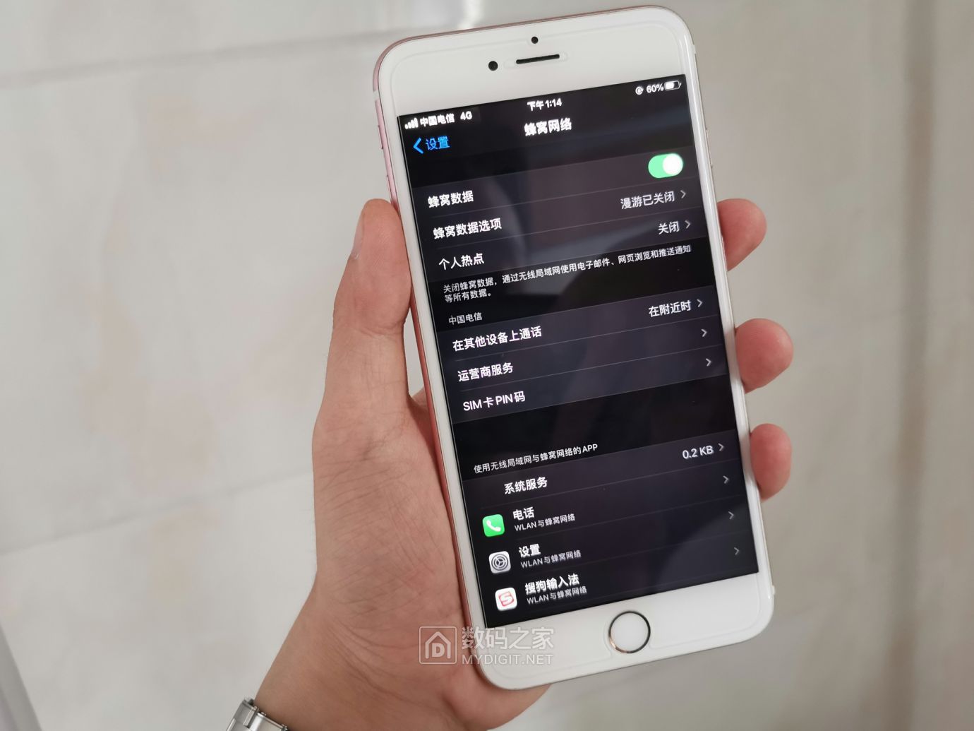

测试电话功能的时候发现屏幕的内配也是坏的……
听筒没声音,距离传感器损坏
不过前置摄像头还是好的,网上买一条排线自己再换一下即可。
屏幕的话,暂时这么用着,纯黑黑背景下其实也不是那么的碍眼,
下次去深圳找我那个修手机的朋友玩,找他单独换背光部分就可以了,
这样划算点,这个屏还是原装的,有价值去修

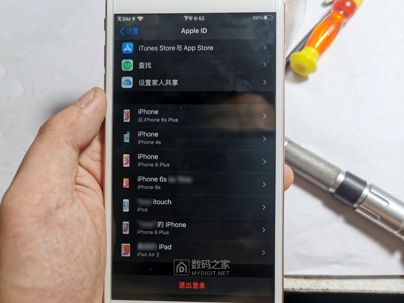

一直很好奇,一个苹果的账号能绑定多少台设备,
我这个号上面已经绑定了5台iPhone,一台IPod和一台iPad了
