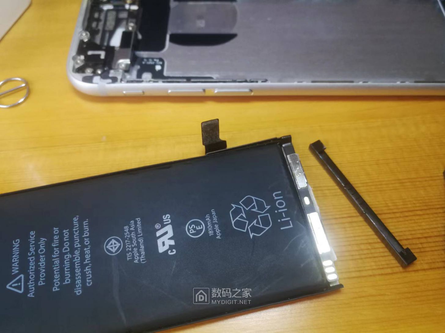

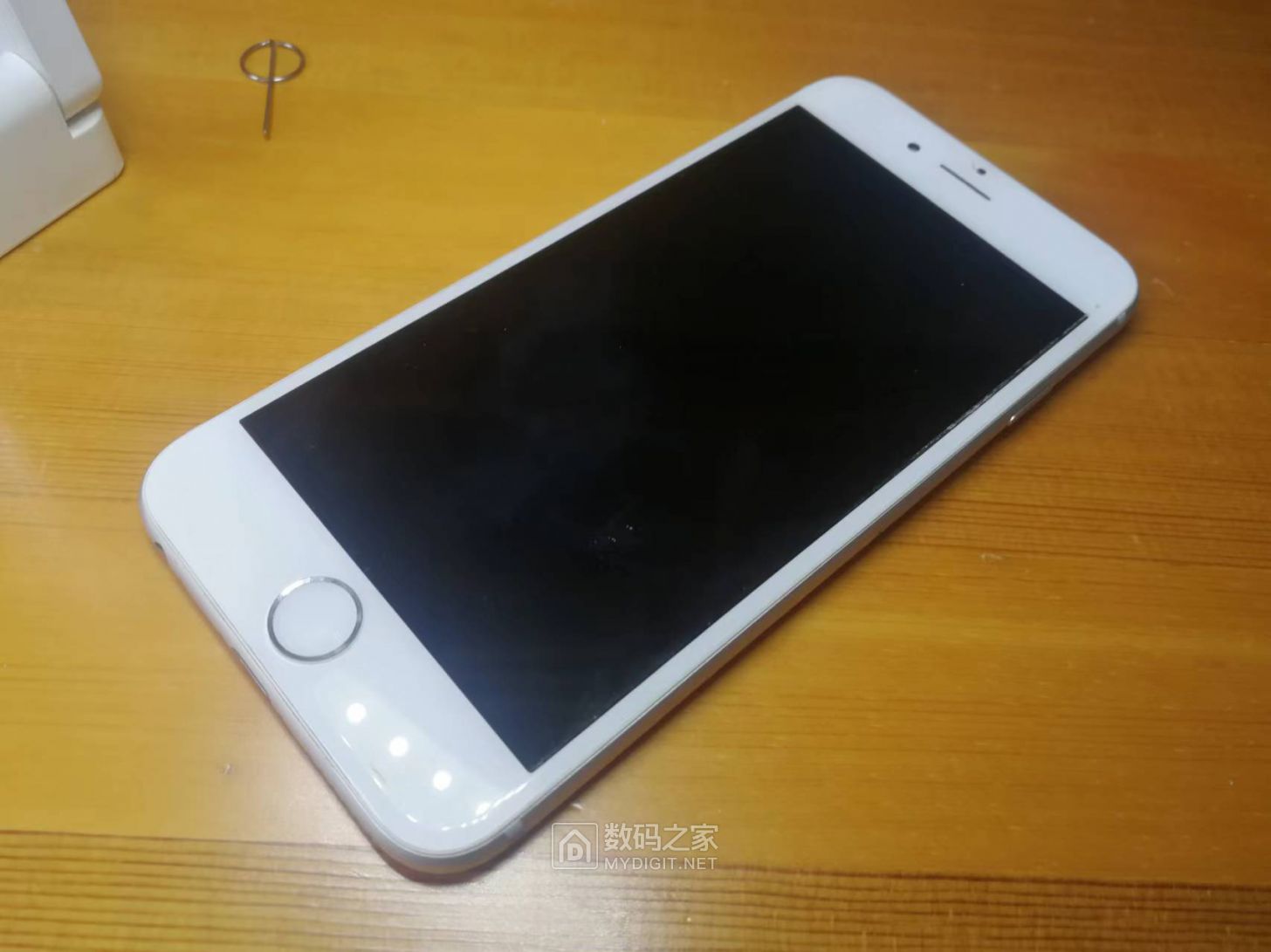

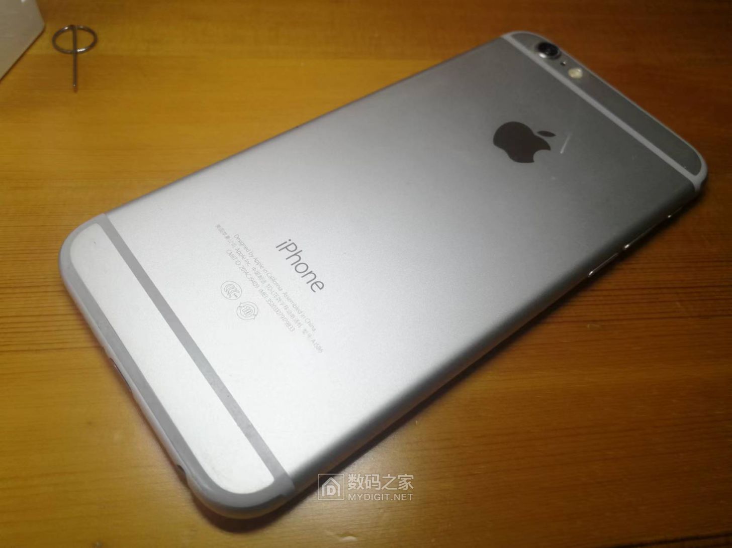

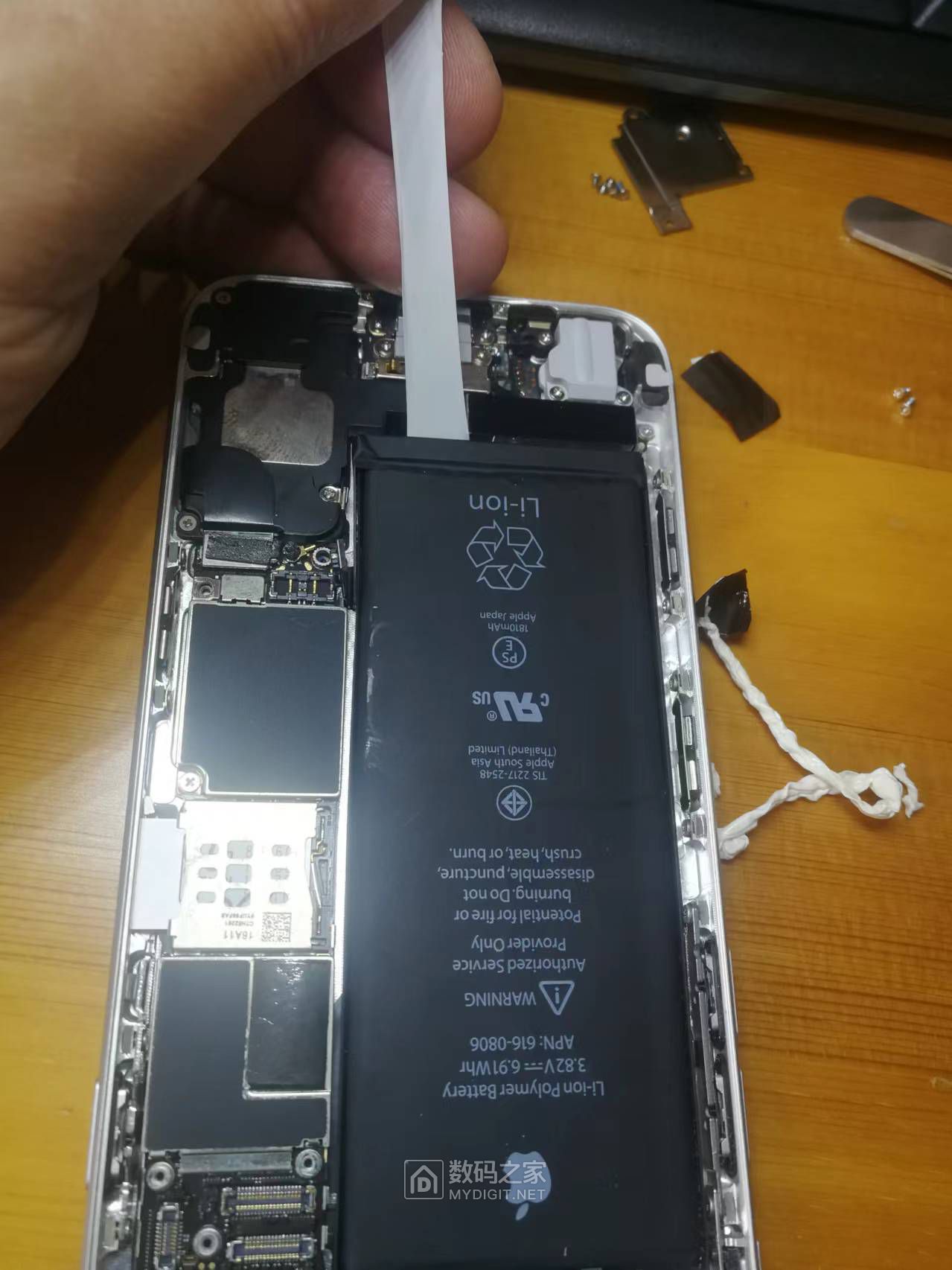

一次失败的尝试,闲置了几年的苹果6,半年前还能充电开机,这几天没事拿来玩,发现充电无反应,又开不了机,估计电池是饿死了。下雨天打孩子——闲着也是闲着,拆开看看。
闲置了几年,品相还是不错的;
无摔无磨损;

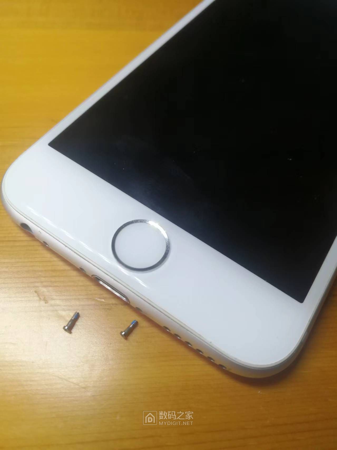

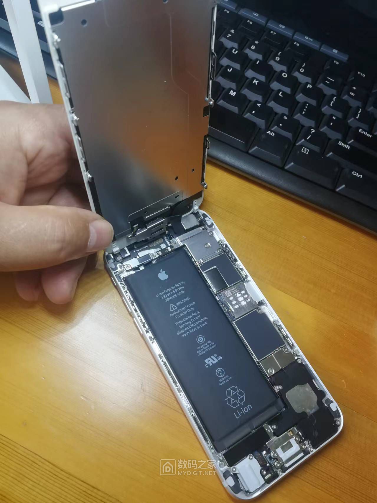

拆下底部两枚螺丝,这两枚螺丝是T型螺丝;

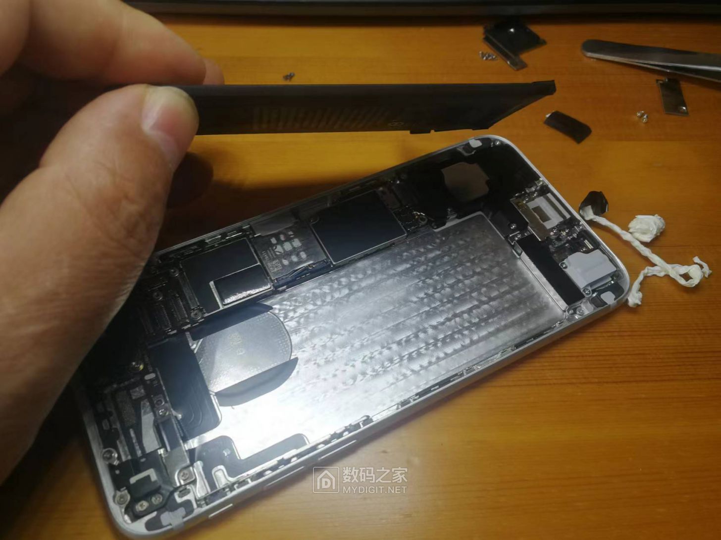

没有吸盘,用小刀轻轻一别,很容易就分开了;

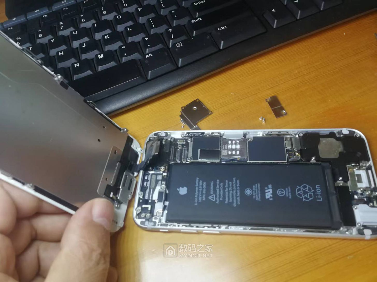

拆下电池排线与屏排线,分开屏;

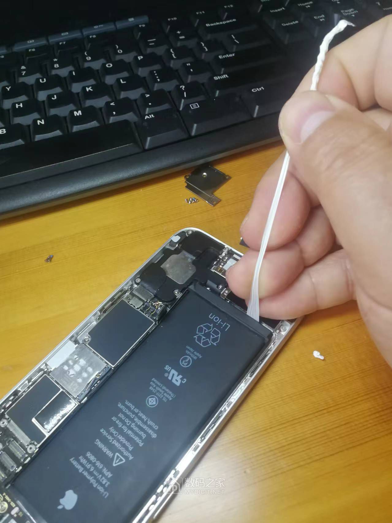

电池底部有两块黑色的胶带,拨起后会连带着电池与机壳之间的双面胶,轻轻地拉;
这是第二条,可以将电池与机壳之间的双面胶很容易拉出来;
拉完双面胶,电池与机壳就分开了;

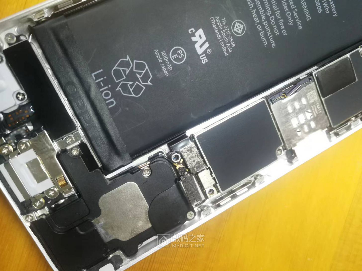

拆下电池电极端保护条,露了电池两极;

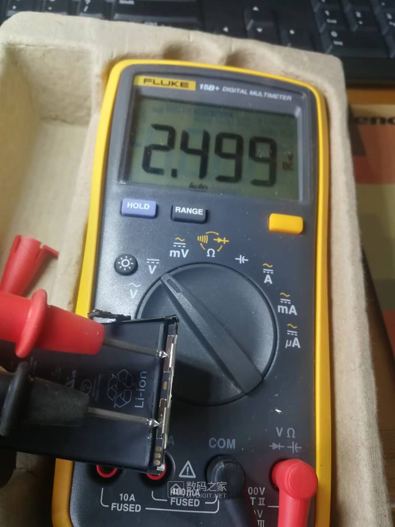

量一下电池电压,严重欠压,饿死无疑;

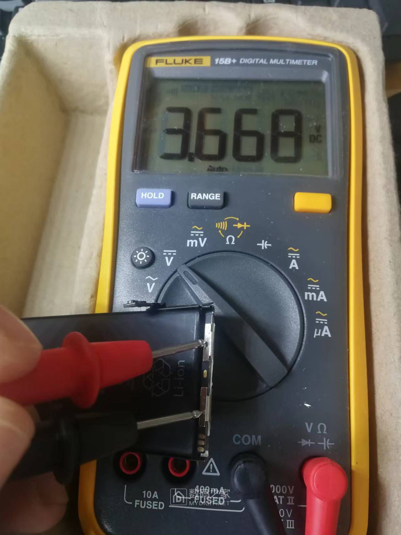

死马当活马医,就是个玩呗,直接用5V怼电池上充电,几分钟后充上来了;

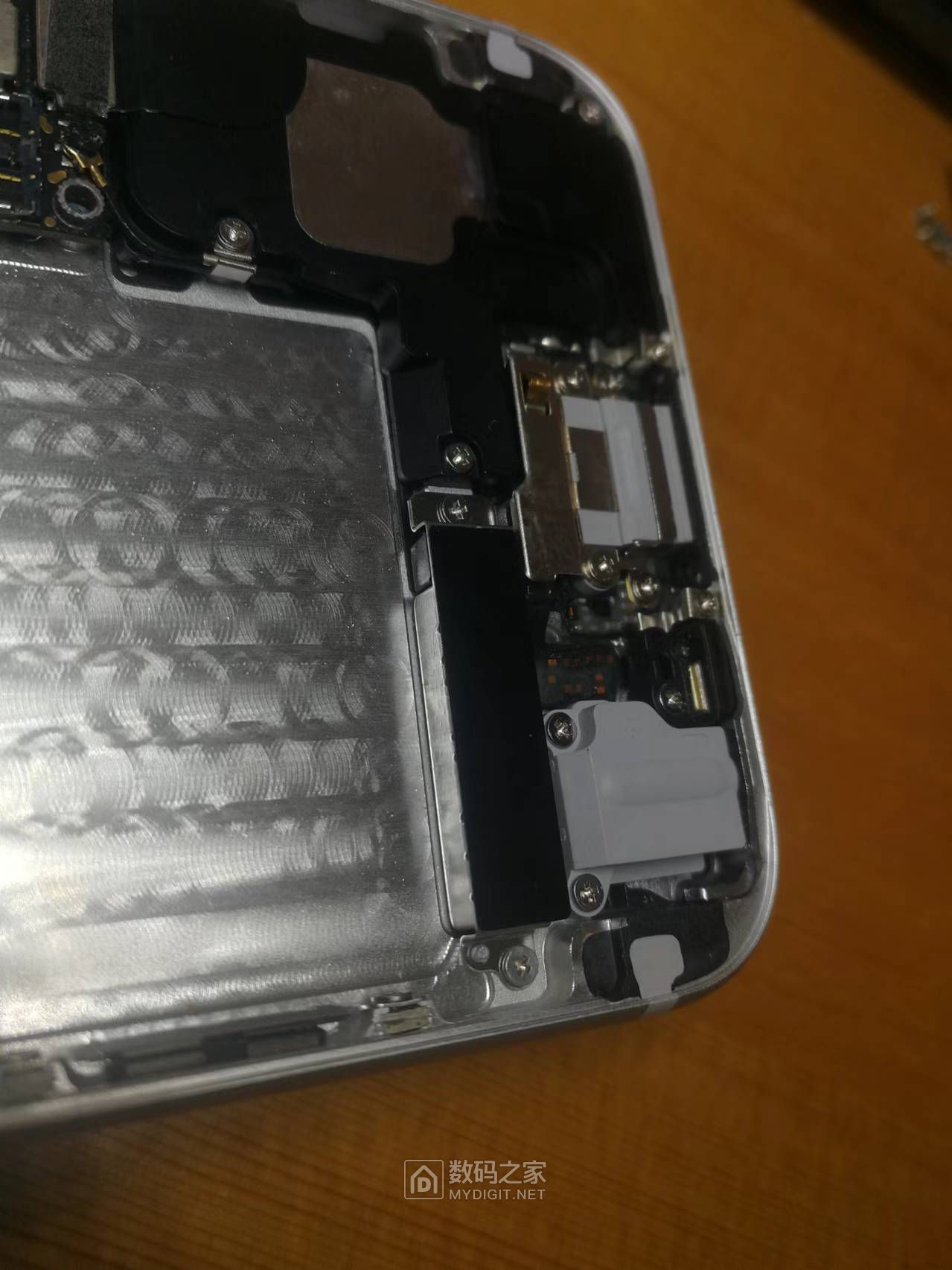

发现传说中的直线震动电机,听说这个电机给小姐姐做男朋友不错,直线震动特别仿生;
贴上绝缘胶带,电池与机壳之间就不贴双面胶了,原路返回,可还是充电无反应,也开不了机。
不知道是不是电池保护板保护了,还是5V直接怼把电池保护怼坏了,或者还有其它原因?
