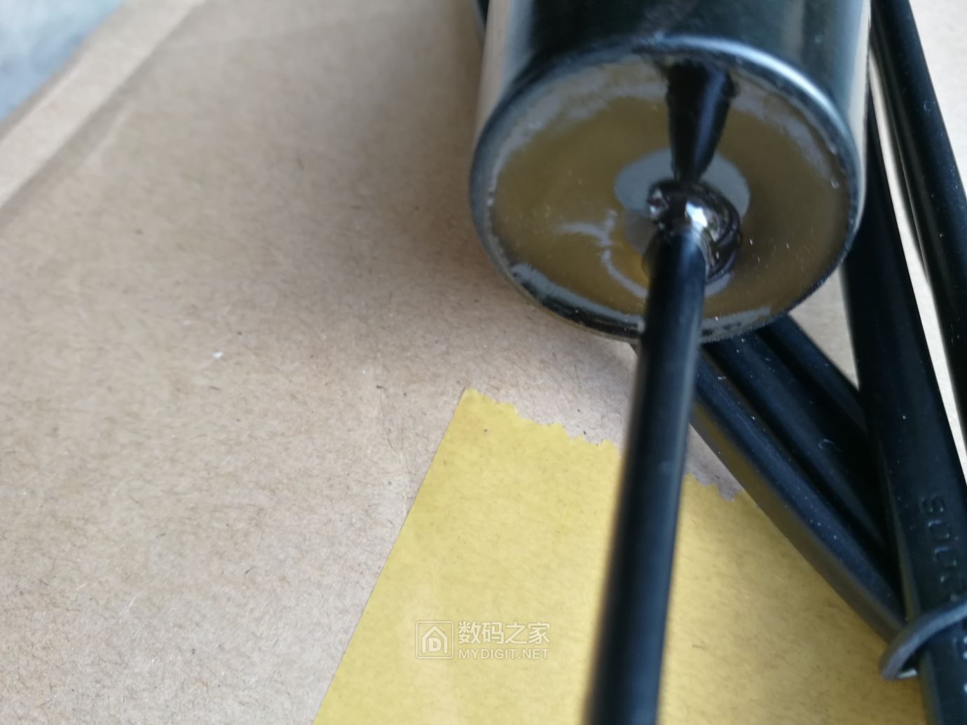

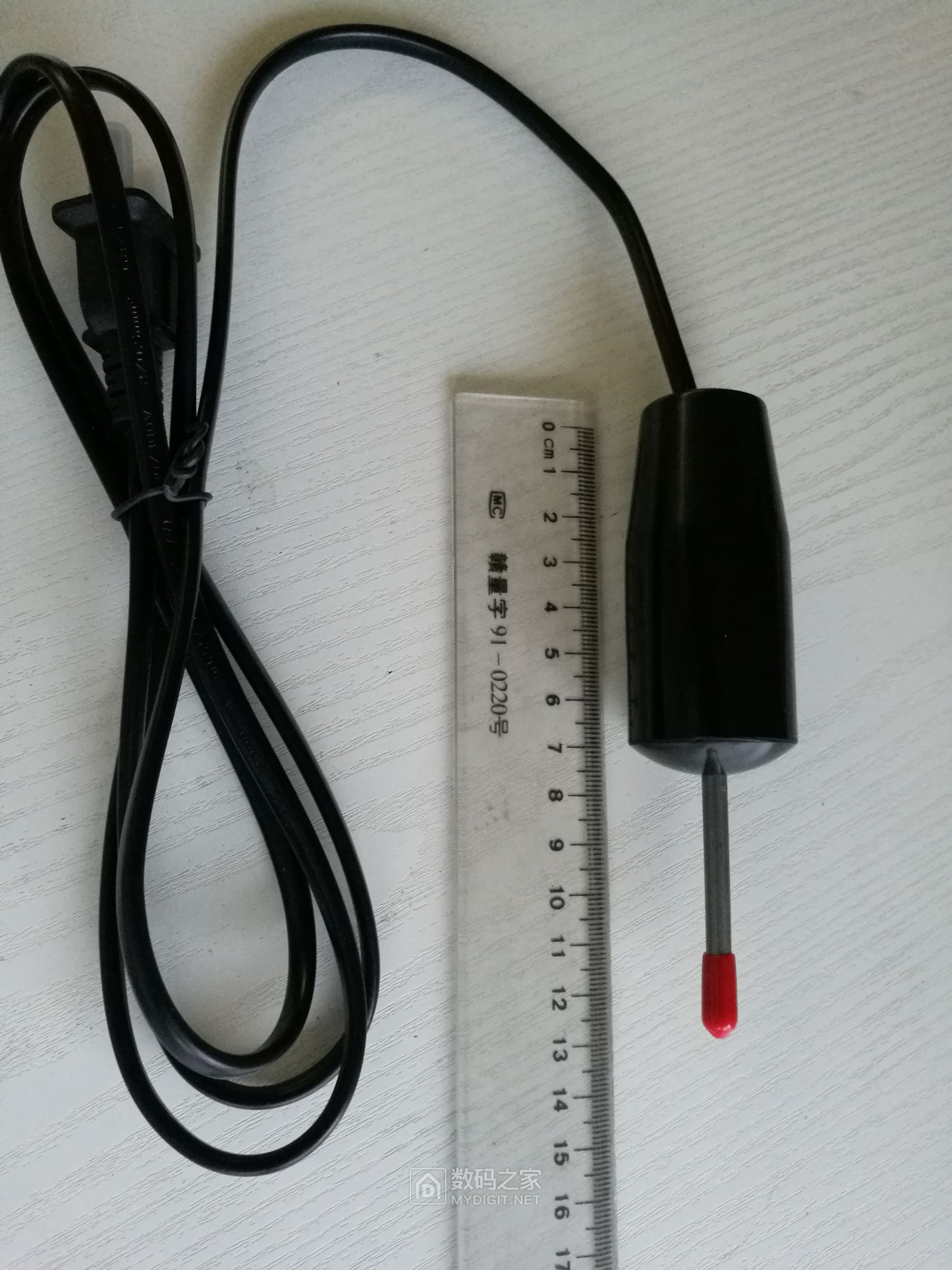

 楼主| 发表于 2020-6-17 20:35:25 | 显示全部楼层
拆不停手 发表于 2020-6-17 20:22
功率大小与插头距离有关系 估计也就2~3w 能不能上个图片看看
这样的一个消磁器。

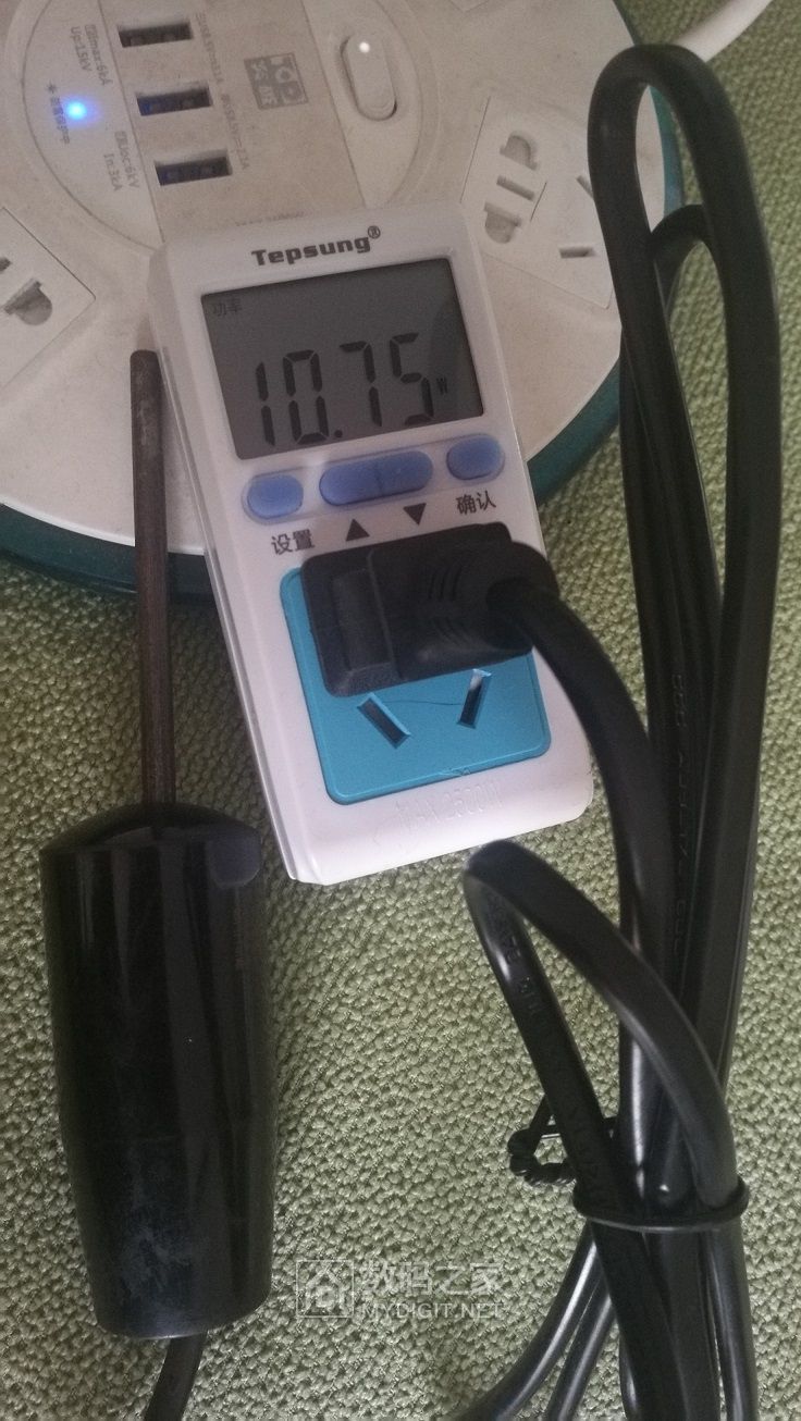

 楼主| 发表于 2020-6-20 16:23:39 | 显示全部楼层
chanwah2000 发表于 2020-6-18 11:40
这种不应该就功率了,,应该叫视在功率吧,单位也不是W是VA
交流电动机标的就是VA,但最后还是默认 ...
功率计到手了。10.8VA.
