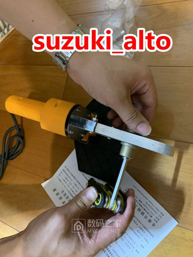

使用内六角工具来安装摸头,内六角扳手是我自己工具,没有使用附赠的工具
