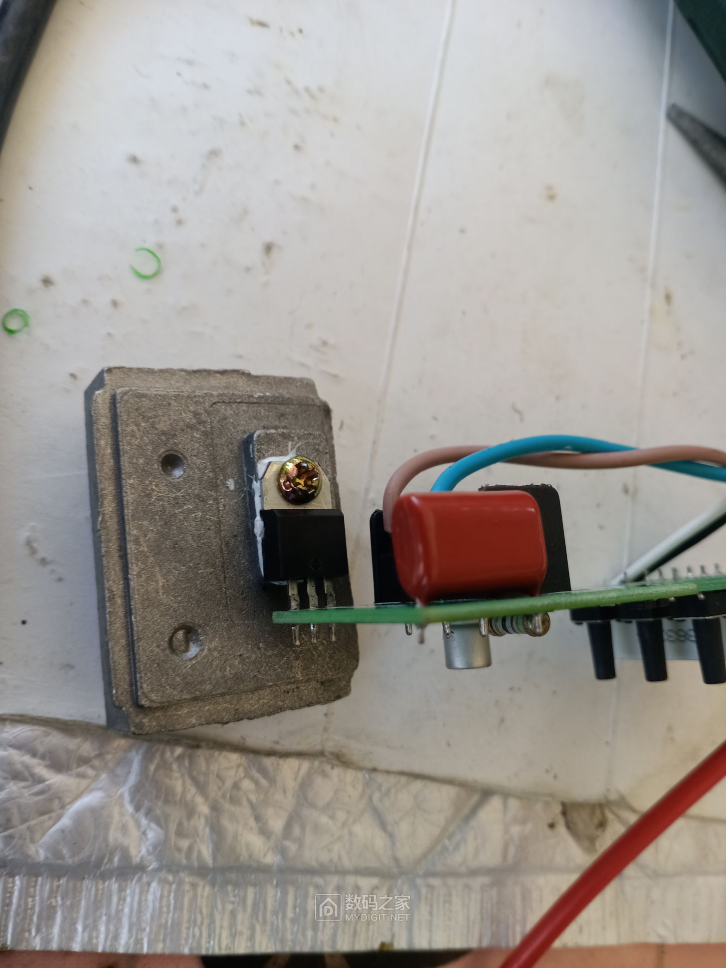

朋友新买的热熔器,没用多久不加热。
可控硅后的硅脂还很湿润。
更换可控硅
