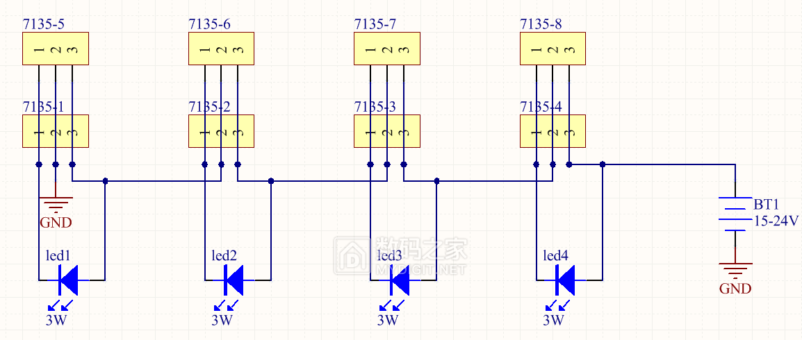

前段时间发了帖子说LED恒压还是恒流。大家都说该恒流。后来研究了LED恒流IC。确实在一定电压范围内,只限流了。这个是最常用的AMC7135。LED恒流IC。所以想解决一下3W的LED。在并联和串联下的方式。

提高电压能供给4个3WLED使用。LED额定电压给的是3.4-3.7V,电流为700ma。电流是并联的IC来实现的,电压是提高到LED最低电压,最高电压这我写的24V其实是错的。因为双IC并联应该为6V最高。通过电阻调节后,最高电压我也不知道该定为多少?还有一个问题就是。通过计算。大于LED1.5V和7V的时候。LED的功耗是最大的。也就是最亮的吧。我是这样理解的。
由于上一个电路最大电压不清楚设置多少。后续我又画了一个,这个请大家指正。
这个电路是单路并联IC来提高电流为700MA。可是四组IC为串联的。所以想请教大家这个问题。目的是我想驱动4个3WLED。电流和电压太大都不是很方便。所以想能否两串两并。来解决电压和电流的问题。希望大家给予帮助。

高电压串联几颗LED是可以的,只要vdd到gnd不超过6V供电就可以了,out到gnd的压差不要太高,因为是线性恒流,压差大发热很大会烧。
发表于 2019-3-21 20:06:04 | 显示全部楼层
倒数第二张图LED方向画反了。7135的恒流在330~350毫安三档。3瓦的LED,要三块7135并联驱动。至于能用在多高的电压上,可以这样计算,V<N×Vf +3,式中,V为供电电压,N为串联的LED数量,Vf 为LED压降。

7135是线性稳流,压差太大会严重发热,打嗝保护。PT4115是开关电路,效率高,占空比小的时候能感觉到闪烁。

朋友。虽然花了20个M币看你推荐的这个也很不错的IC。你可能没明白我的意思。我的最终意思是。请教大家。并联7135,来实现高电压大电流。就是我说的4号电路。并不是说换个IC解决就行。。你懂我的意思吗?因为4号电路已经确定了两个7135并联,高电压就能解决。

你的这句话我就懂了。和我理解的意思差不多。VDD和GND的电压是3.3V 200ua左右。这个是确定的了。只需改变电压就可以实现了。压差做到高于LED工作电压的1.5V就可以。谢谢你。

谢谢温总指导。大体和我考虑的4号电路基本一直。设置到7135的并联。算好电压和电阻就可以实现

压差大发热这个我知道。所以我上面也写了。在高于LED工作电压1.5V的时候LED功耗最大。所以我会选择高出LED最大工作电压的1.5V来使用。这样也不会出现压差太大。而且坛友回复说几个引脚的电压。VDD和GND的引脚电压是3.3V 200UA。算出电阻就好。

之所以用700Ma的电流。是因为卖家提供的是3.4-3.7V 700MA最好不要高于这个。虽然3.4V 3W 是882ma电流。3.7V 3W是810MA的电流。
三并7135确实电流超了。
