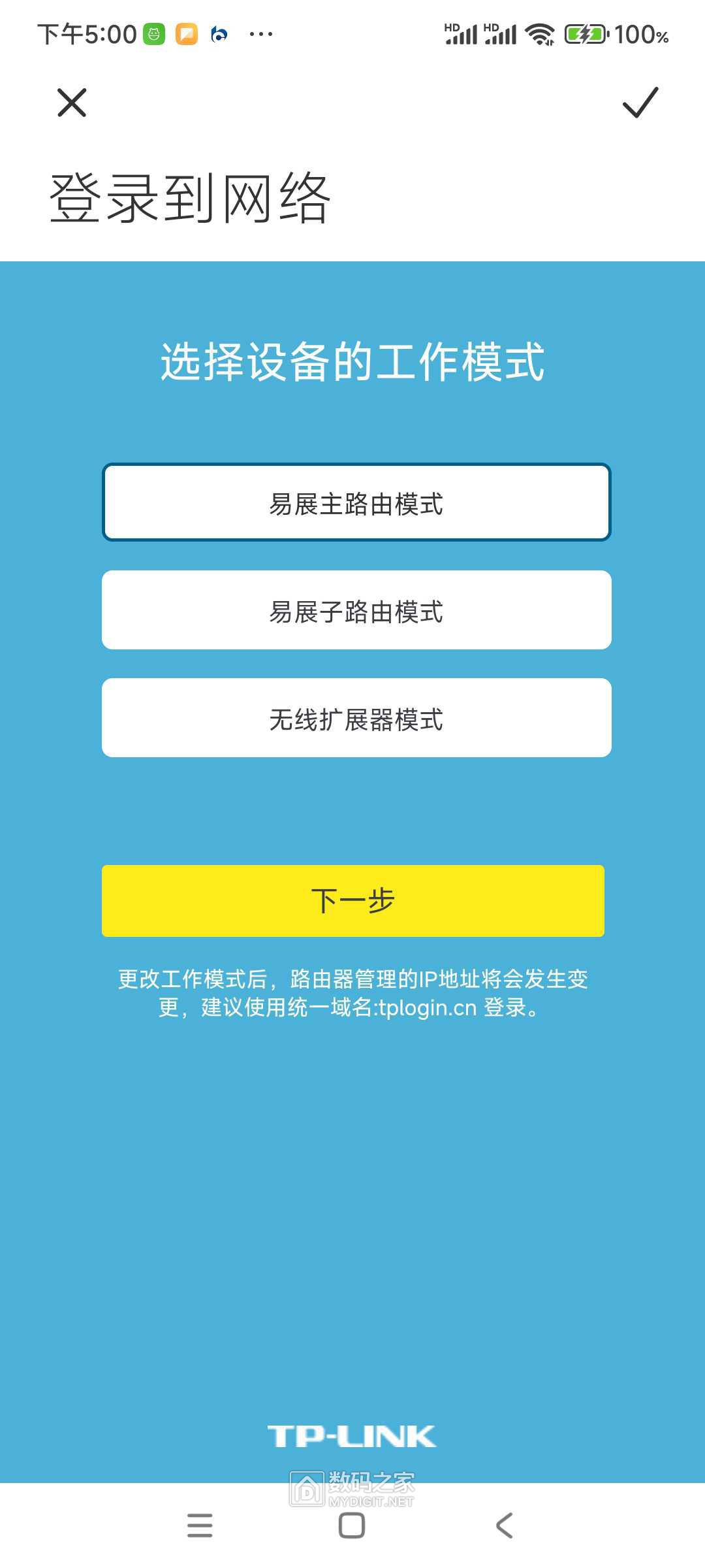

发表于 2020-8-7 06:45:05 | 显示全部楼层
无线扩展器模式下,支持易展模式吗?
 楼主| 发表于 2020-8-12 16:04:01 | 显示全部楼层
补充一张使用图,刚好是一个插座的宽度。就算隔壁来一个一样的扩展器也没问题。
发表于 2020-8-12 16:57:30 | 显示全部楼层
还是 喜欢腾达的万能中继
 楼主| 发表于 2020-8-12 17:00:00 | 显示全部楼层
danety 发表于 2020-8-7 06:45
无线扩展器模式下,支持易展模式吗?
还没真正用上,试了一下。我记得有3个模式,机器没在手头。
作为主路由,作为易展的从机,作为普通的AP。我用AP模式测试的。
发表于 2020-8-13 11:04:13 | 显示全部楼层
作为主路由,作为易展的从机,作为普通的AP。 ...
我已经买了一对,测试可以,一个主模式,一个子模式,然后全部插到上级路由的lan口,关闭dhcp,就可以了

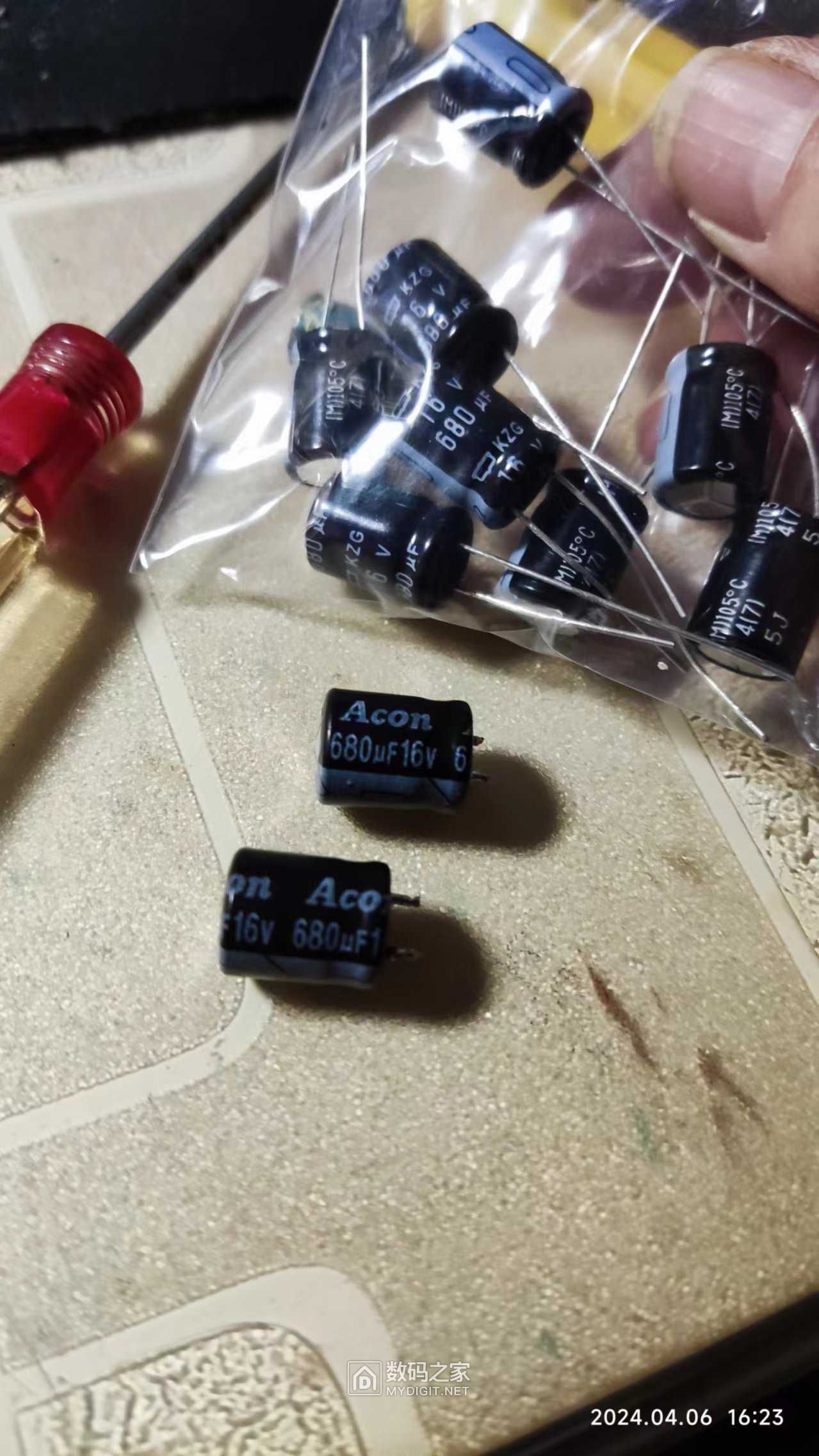

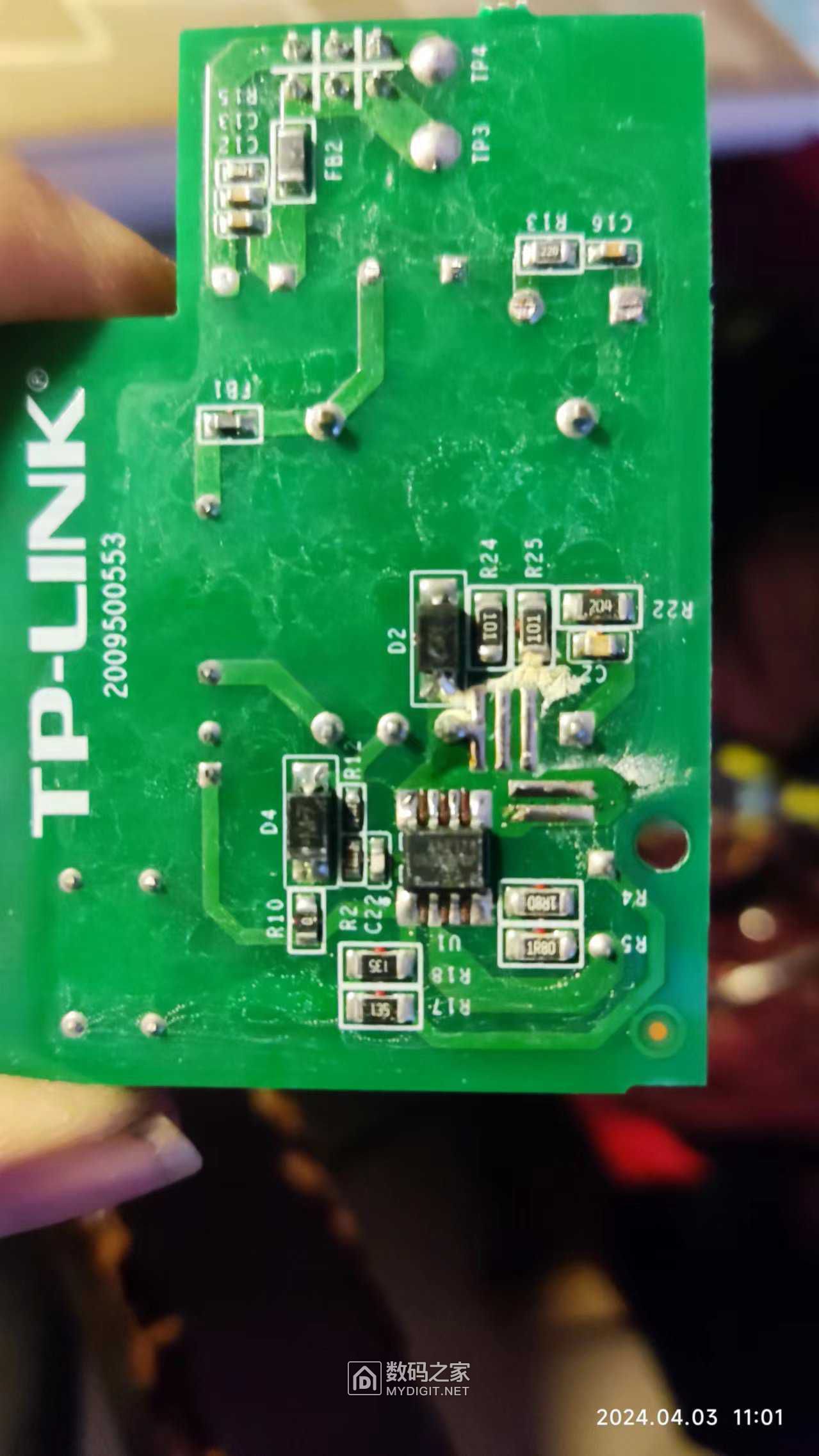

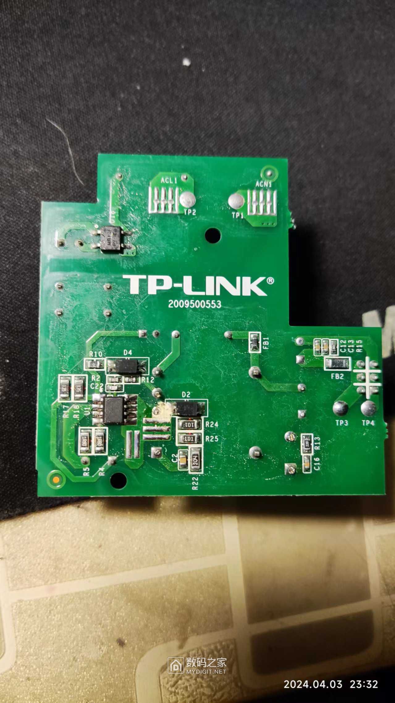

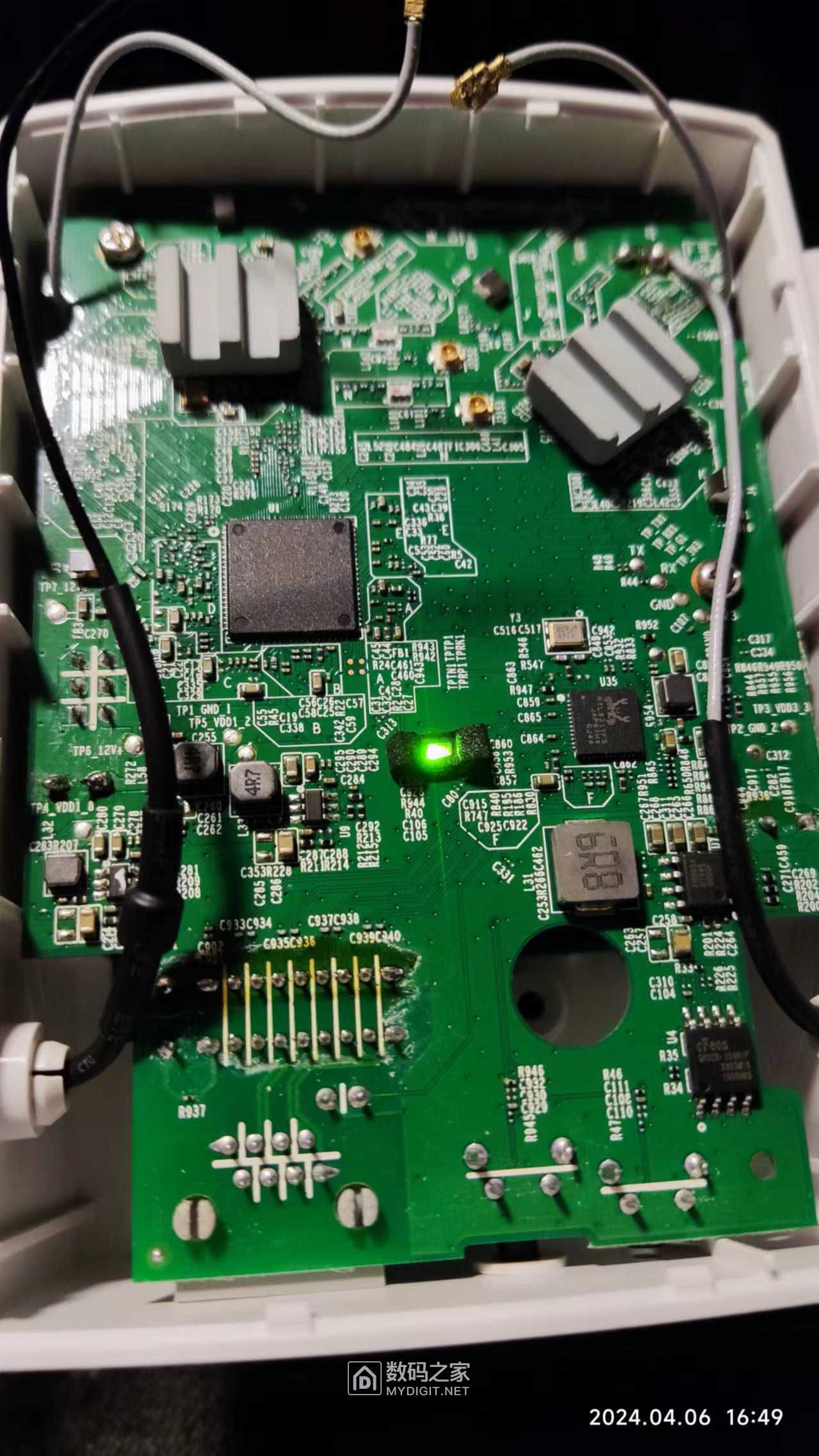

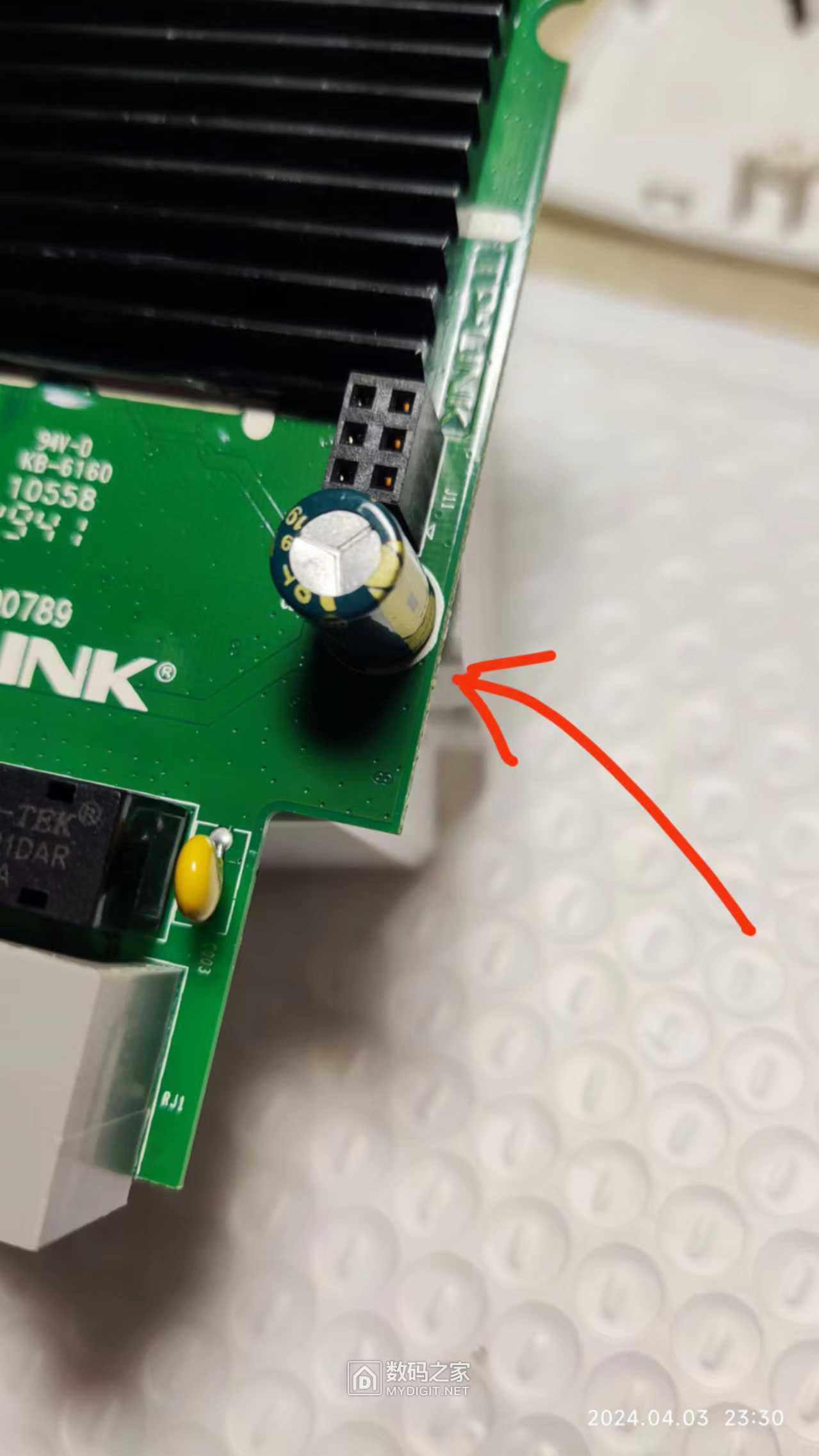

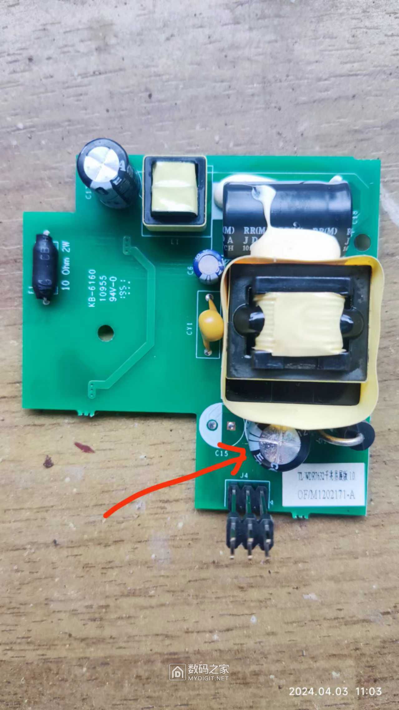

我和作者一样,咸鱼入了两个TP-LINK TL-WDR7632,插电指示灯无任何反应。查询售后为2020年5月激活,(保修一年内可在当地,过保后需发深圳总部维修,售后报价已不如新购,无维修价值)。拆机后发现两台的电源板均起卤,且16V680uf电容鼓包,另主板上16V470uf鼓包。两块电源板供电测量11.2V略低,插主板后测量从2.5V至7.5V不停跳变。已网购上述两种电解电容,期待到货后DIY更换,但感觉没有这么简单,I don`t konw !
发表于 2024-4-6 17:46:07 来自手机浏览器 | 显示全部楼层
同行 发表于 2024-4-6 00:08
我和作者一样,咸鱼入了两个TP-LINK TL-WDR7632,插电指示灯无任何反应。查询售后为2020年5月激活,(保修 ...
清明节快递小哥人手不足,等了三天才拿到上述电解电容,电源板和主板上对应的电容逐一更换,更换后电源板输出电压12.18V,已恢复正常,主板负载电压11.8V,基本稳定,跳变情况解除。扩展器指示灯点亮。总结,tp-link7632电源板和主板电解电容质量良,能连续工作三年半基本达到设计寿命。建议:1.有动手能力的朋友可以尝试自行维修,更换电容延长设备使用寿命;2.夜间不使用WiFi信号时定时关闭或安装一个遥控插座,睡前按关,起床按开。
