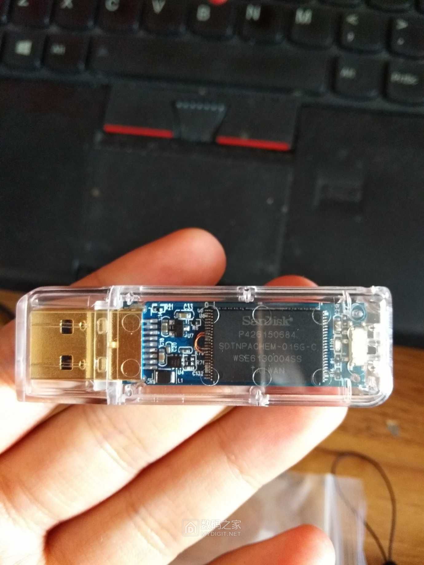

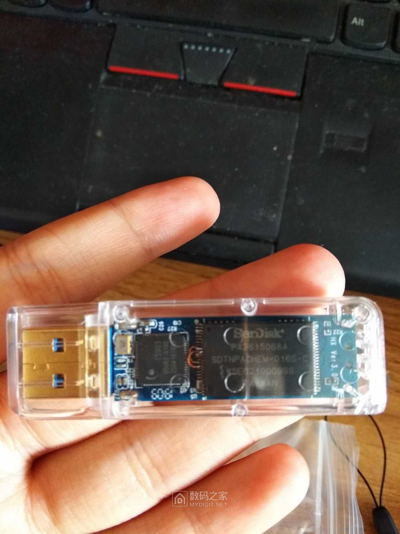

正反两面,都是tsop的闪迪片叠焊

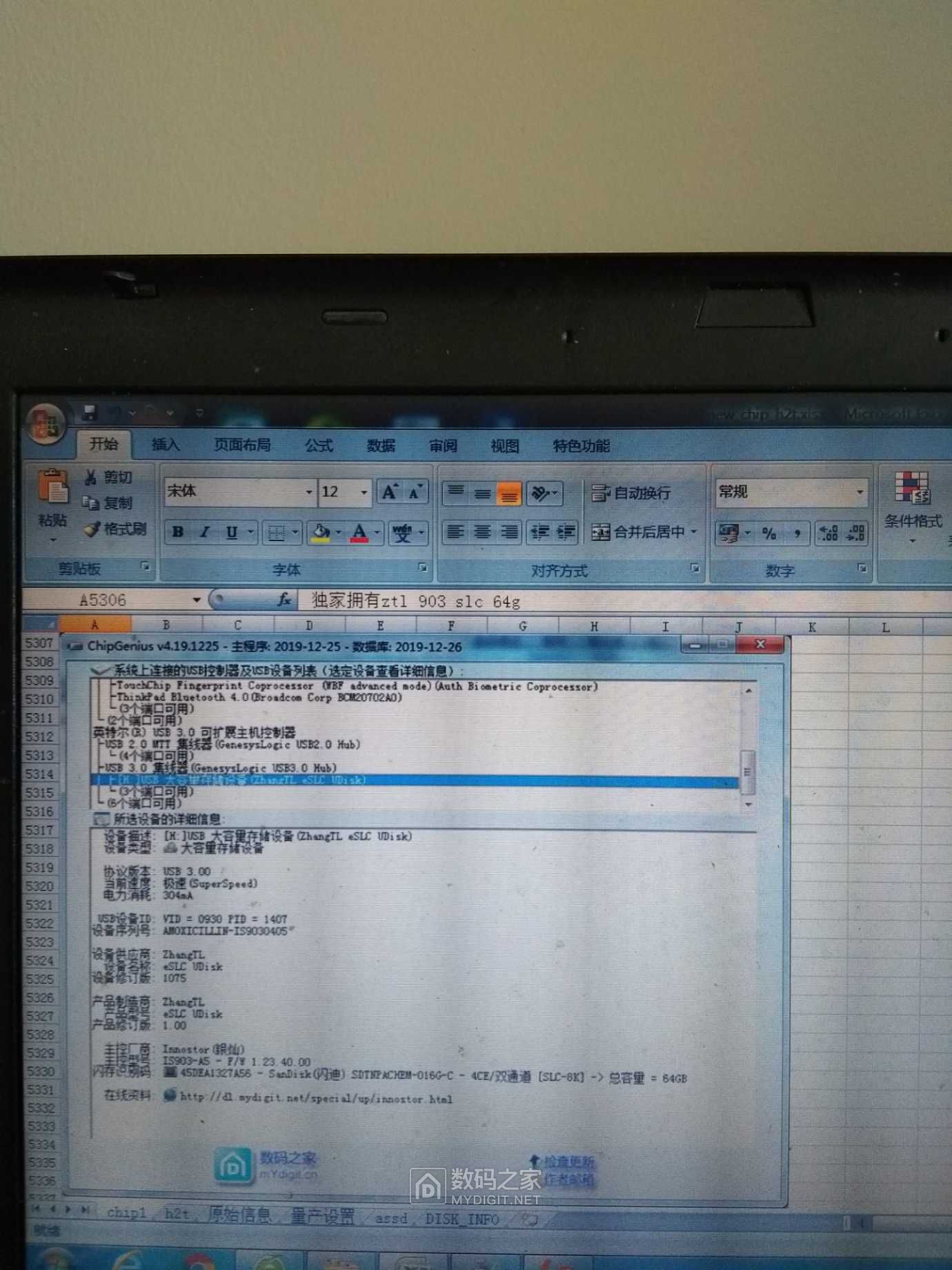

903+闪迪异步slc,共计64g

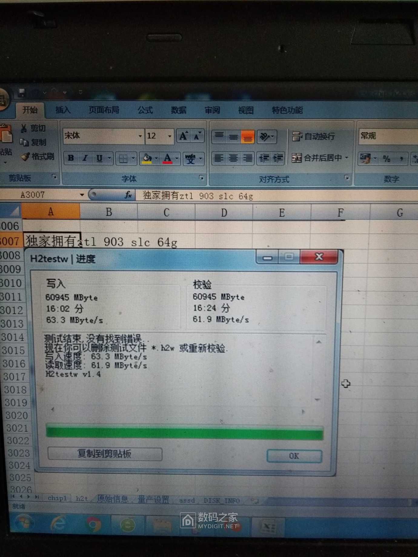

读写60,普通mlc标准,毕竟异步的,不能开ddr

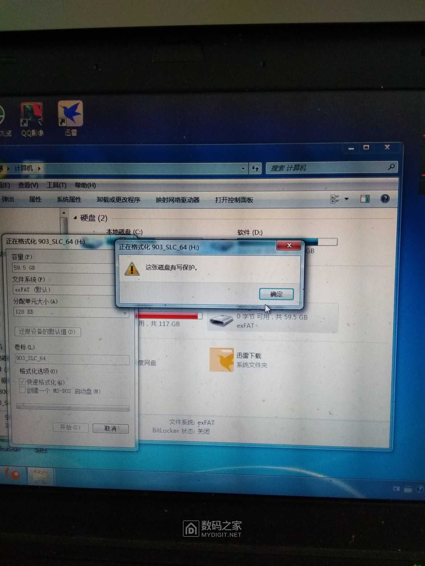

最后测一下写保护
完结撒花

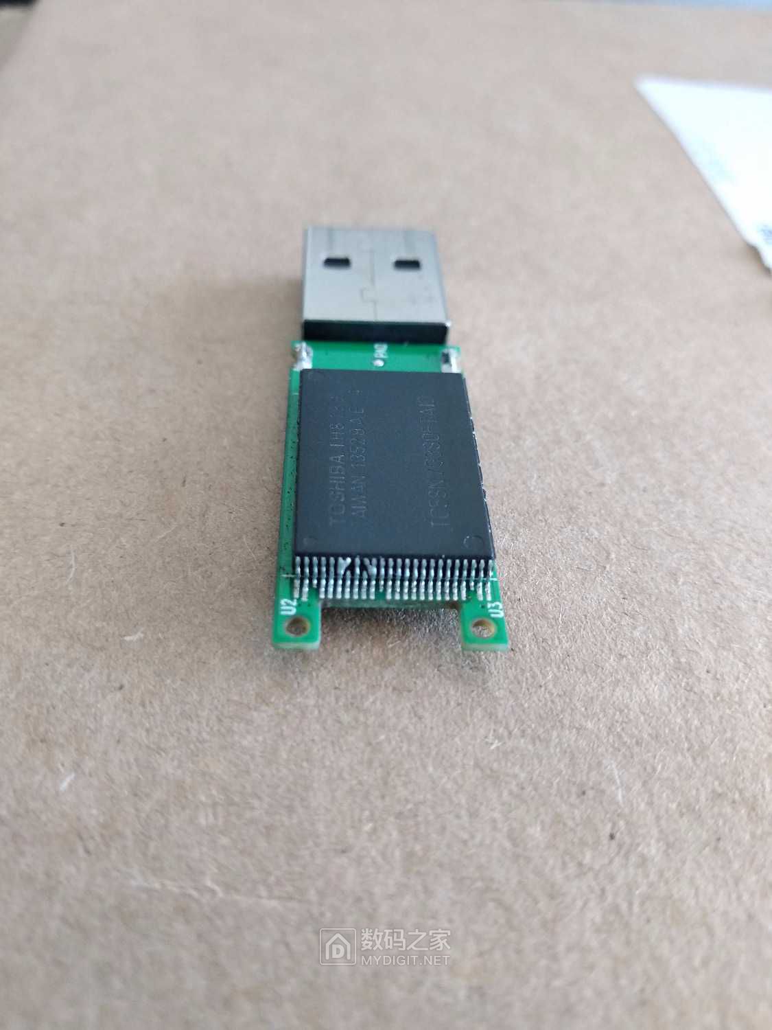

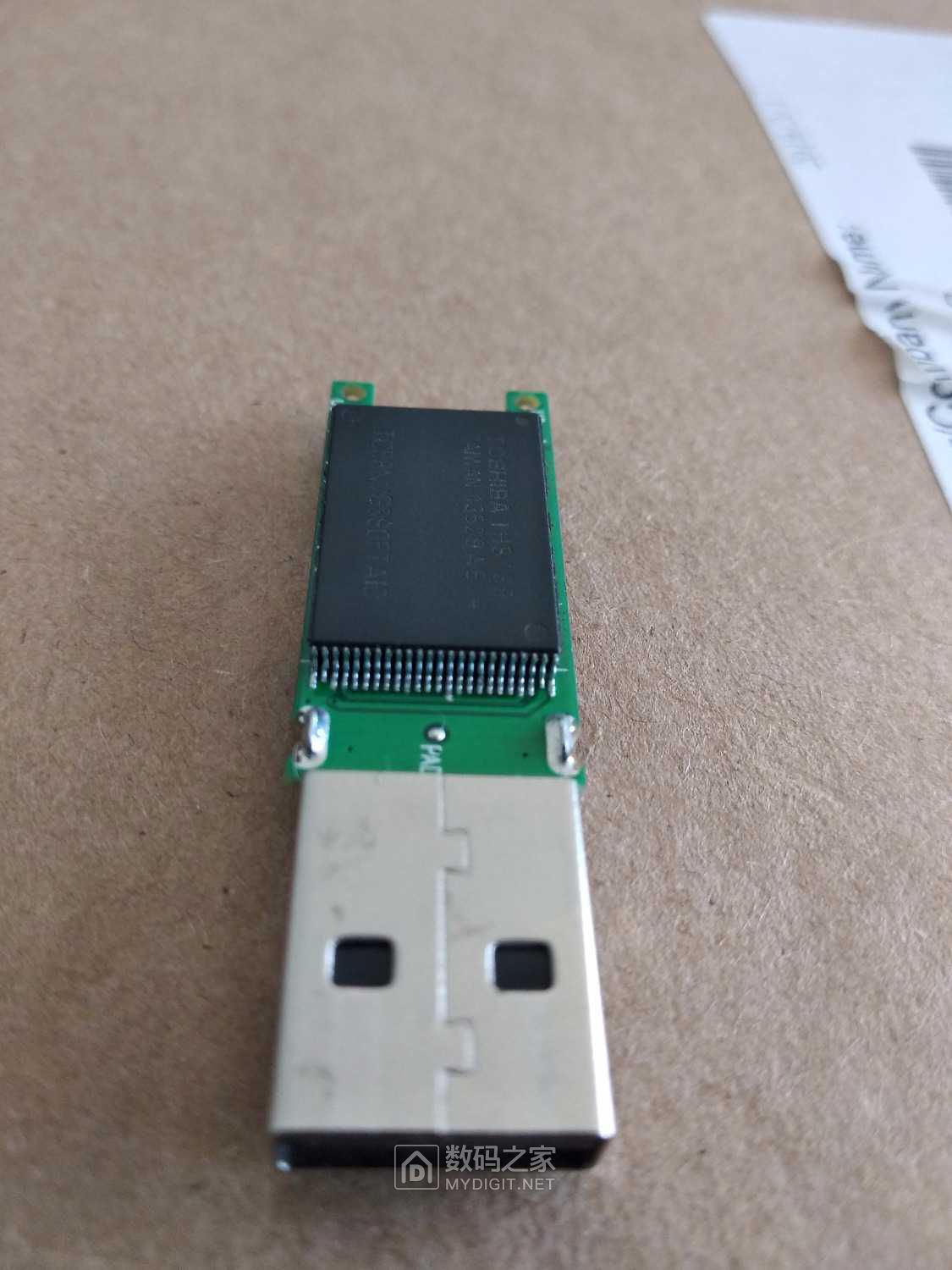

现在还玩叠焊,那一定是老闪存。新闪存没法玩。
发表于 2020-7-27 13:17:20 来自手机浏览器 | 显示全部楼层
我也玩叠焊,咋不一样

 楼主| 发表于 2020-7-27 13:57:15 来自手机浏览器 | 显示全部楼层
飞扬柳 发表于 2020-7-27 13:17
我也玩叠焊,咋不一样
我也觉得好像哪里不一样,卖家的好像是隔了几个引脚连线,你的是相邻引脚连锡

发表于 2020-7-27 15:45:11 | 显示全部楼层
我也玩叠焊,咋不一样
你的 F ce 数跟人家不一样

发表于 2020-7-27 19:56:06 来自手机浏览器 | 显示全部楼层
速度跟我那个903+nvg7s2f双贴一样
发表于 2020-7-27 20:36:08 来自手机浏览器 | 显示全部楼层
2ce和1ce的叠焊方式不一样的

发表于 2020-7-29 08:24:44 | 显示全部楼层
我也玩叠焊,咋不一样
因为你的单片1ce,楼主的单片2CE的呗
