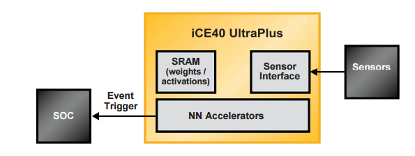

在此类应用中,莱迪思FPGA能够在SoC不工作的状态下,在更低功耗下提供比独立CPU更高的性能,因为CPU必须通过软件执行任务,而FPGA采用效率更高、基于硬件的实现。例如,控制智能门铃或监控摄像头的CPU每秒可处理1-2帧,而功耗却高达100mW。莱迪思iCE40UltraPlusFPGA在7mW功耗下每秒可处理5帧,性能为前者的3-5倍,功耗仅为前者的十四分之一。如果莱迪思的sensAI解决方案可用于智能门铃或监控摄像头,则同样适用于笔记本电脑,实现以下功能:

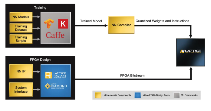

在此设计中,传感器接口收集各个传感器的输入,在FPGA的神经网络(NN)加速器中进行处理,并在片上SRAM存储处理神经网络所需的权重和激活值。如果需要进一步处理,加速器则做出决策,唤醒SoC。AI功能的构建采用了莱迪思sensAI解决方案集合的各种资源以及iCE40UltraPlus和CrossLink-NXFPGA。设计人员可以使用完善的软件工具和整套设计工具,进一步调整在Caffe、Keras、MobileNet、ResNet、SSD和TensorFlow等主要框架上训练的网络。sensAI包括了参考设计、演示板、IP核和硬件平台,可用于开发各类常见的AI应用(例如存在检测、对象计数、面部识别等)。莱迪思还提供定制设计服务,让开发人员快速实现AI功能,而无需全方位学习如何开发和实现AI应用。

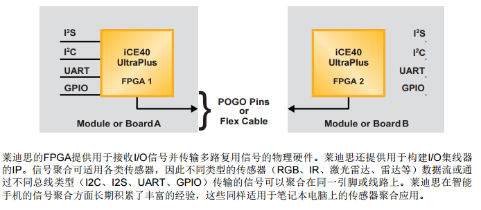

信号聚合可以在单线或一对LVDS上实现。莱迪思的FPGA可以提供诸多性能选择来传输这些信号,从而为最高效的设计实现提供方案。例如,一片iCE40UltraPlusFPGA可以以在单线上实现7Mbps的传输速率。使用更高性能的莱迪思FPGA,可以实现更高的带宽聚合速度。然而,问题在于,不同的信号可能采用不同的协议进行传输。可以通过类似于传感器集线器(Hub)的I/O集线器来解决这一难题。该集线器可聚合不同类型的本地I/O信号,并将其复用到数量较少的高速线路上。这些线路连接另一端的I/O集线器,信号在此被还原为最初的协议类型。
