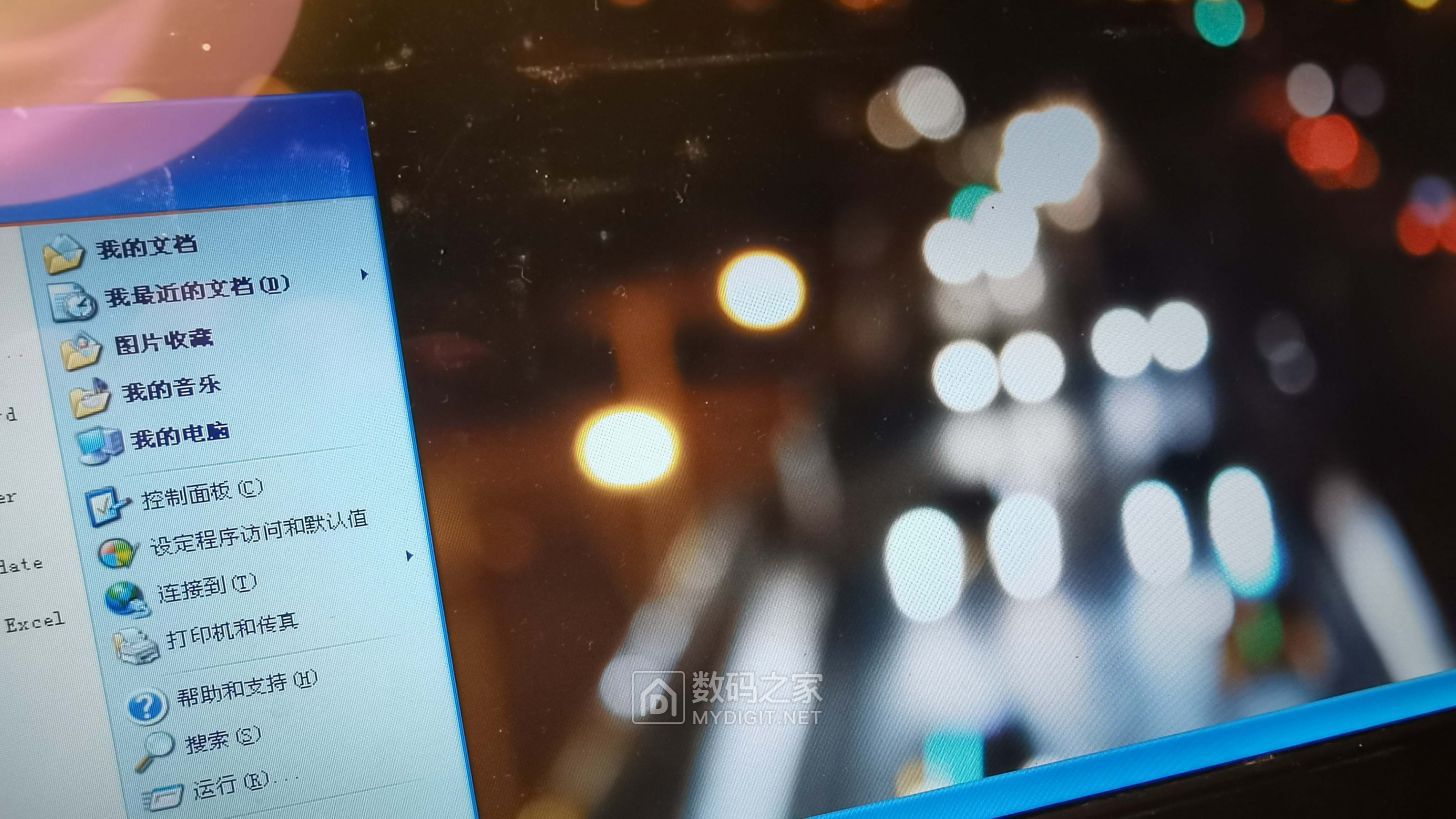

重插了下 内存,竟然好了。
老司机了,竟然忘了先查内存。
但是电池不行了,显示的是不对的
原机是装的vista,慢如牛,重装了个XP,处理文档还行,当时也就能看个VCD,样子是蛮精致的,小巧,但是CPU弱,硬盘的数据接口又限制了整体的性能,有点辜负了VAIO的名声。
