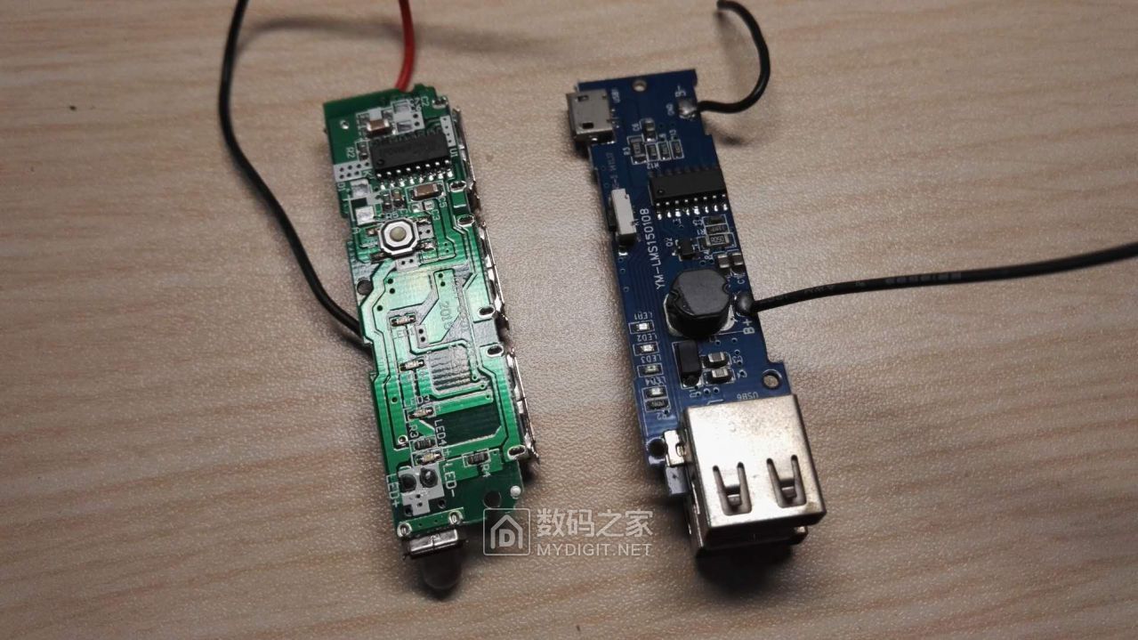

好久不玩 里面的电池已经流水  手头没有新的   手机里拆出来的锂电池倒是有一个
直接装上不是咱的风格   手头有充电宝里的拆机班子    5元10块买的
班子没有拍照  借用一张
电池正负极接好    从USB口取电供车用
保留安卓接口用来充电    紧急时刻还能当充电宝用
电池背在后备箱  热熔胶固定
板子留在肚子里  车动起来用电的时候   电量灯亮    正好当氛围灯

今天把车又拆开了    车内就一块板子
两个芯片
百度了一下   RX-2b 这个是遥控芯片
TX-2B RX-2B这个一对,根据https://wenku.baidu.com/view/b15da00c844769eae009ed8a.html介绍,电压在1.5--5.0V之间
有刷直流马达驱动电路MX1208
http://bbs.elecfans.com/forum.php?mod=attachment&aid=MTk4ODk0fDllYjg5Y2ZhfDE1OTcyMDkyNTl8MHw0MzY3Njg%3D
控制电压最大值也只有5伏,
充电宝的输出电压应该在5.2伏左右,高于两个芯片的电压,现在怀疑是电压的问题
那么通过USB接口应该串联一个电阻  降低芯片电压
初步设想是这样   哪天有空  继续折腾

最近仔细研究了芯片的说明。
拆机再看发现这个玩具车虽然简单,但是翻看板子背面,该有的电容啥的都有,规规矩矩按照技术参数都配备了。
考虑前面的问题出在电压上。
今天把电源输入接头改到电池接口上,直接取电,保证电压在5伏以内,遥控操作一切正常。
唯一就是考虑电池过放,这个只能每次玩罢就充电,估计也就三分钟热度,每次也不会把电池玩到亏电。
