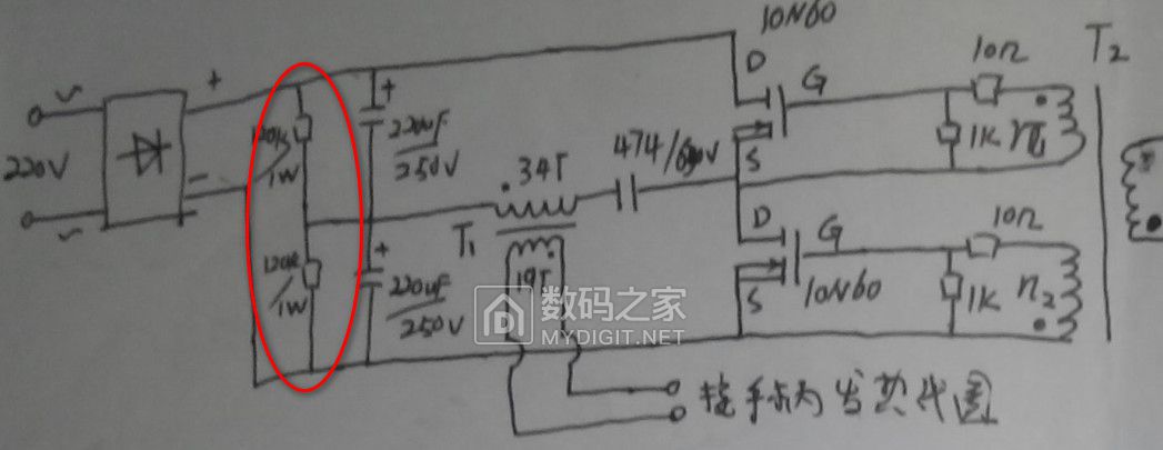

在这里看到的不完整的图  @沨の痕
https://www.mydigit.cn/forum.php ... d=10331&pid=5485636
不知道右边是什么样子的?感觉有点像节能灯的电路图,就是功率三极管换成了MOS管。
只要能加热就行,不考虑温度控制部分。
谢谢
发表于 2020-8-17 21:59:15 | 显示全部楼层
120k 电阻风压

发表于 2020-8-17 22:45:21 | 显示全部楼层
你想折腾高频烙铁?
 楼主| 发表于 2020-8-17 23:28:54 来自手机浏览器 | 显示全部楼层
温力口 发表于 2020-8-17 22:45
你想折腾高频烙铁?
我有成品。
觉得这个电路很奇妙,但是后面的部分和想象的不一样,本以为会从前面用互感器采集信号呢。

发表于 2020-8-20 18:25:09 | 显示全部楼层
不考虑控制的话ZVS最简单
 楼主| 发表于 2020-8-20 20:25:24 | 显示全部楼层
蕴殇 发表于 2020-8-20 18:25
不考虑控制的话ZVS最简单
把节能灯电路中的功率三极管换成NMOS可以改成ZVS嘛?
发表于 2020-8-20 20:59:15 | 显示全部楼层
不能,电阻和辅助变压要改
