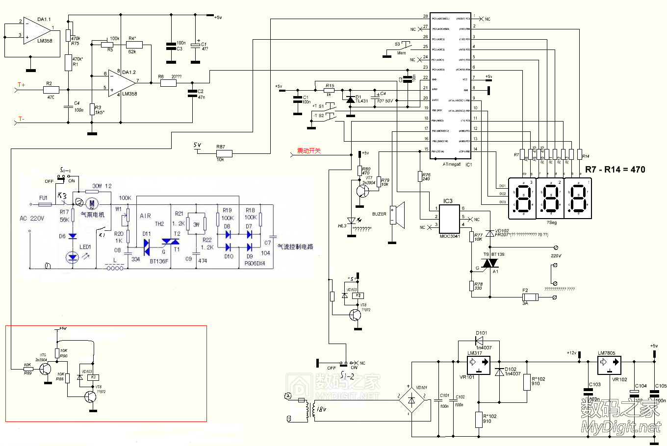

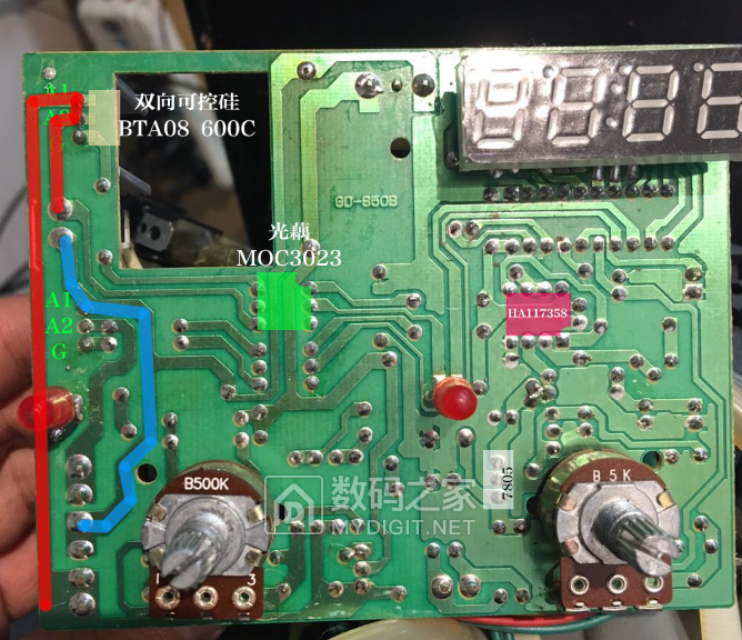

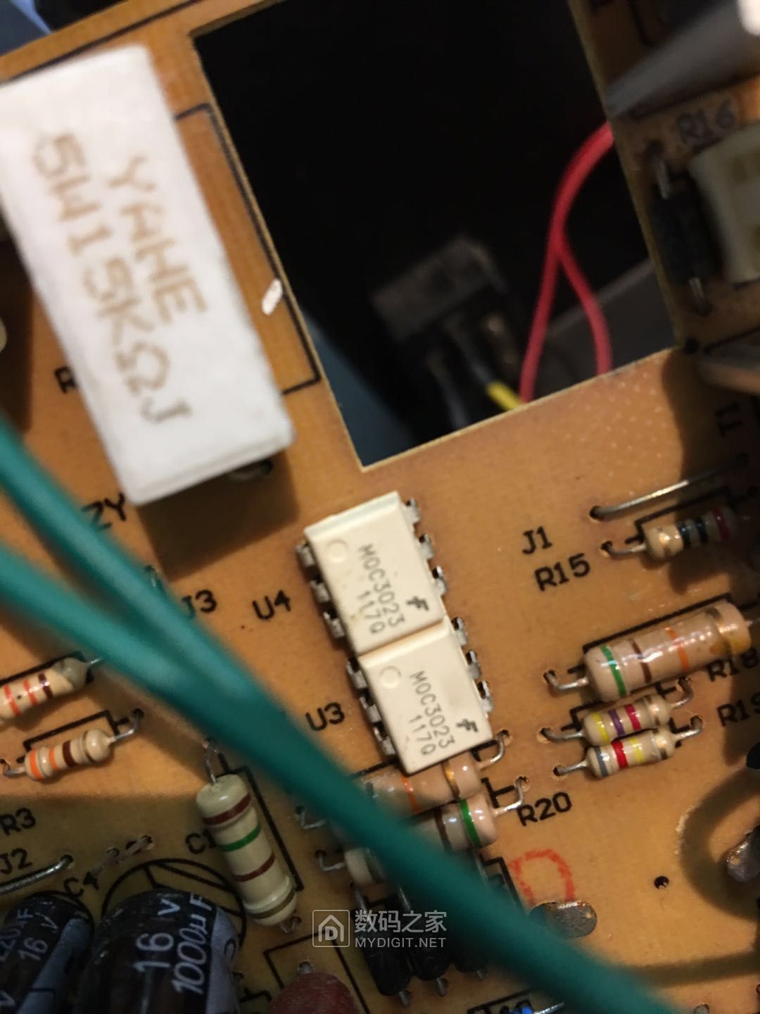

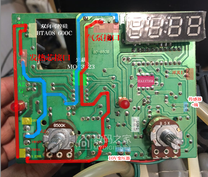

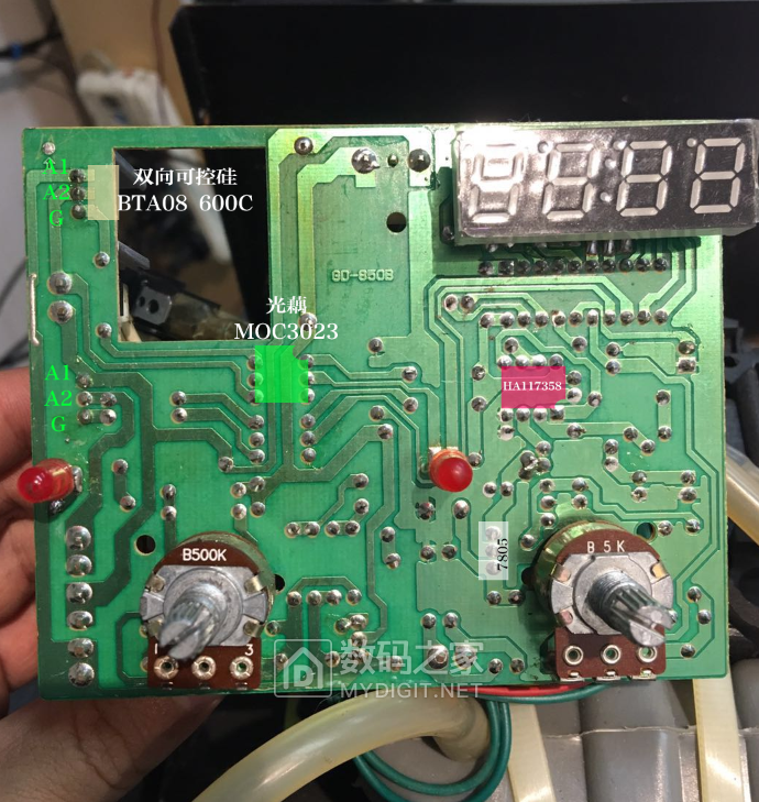

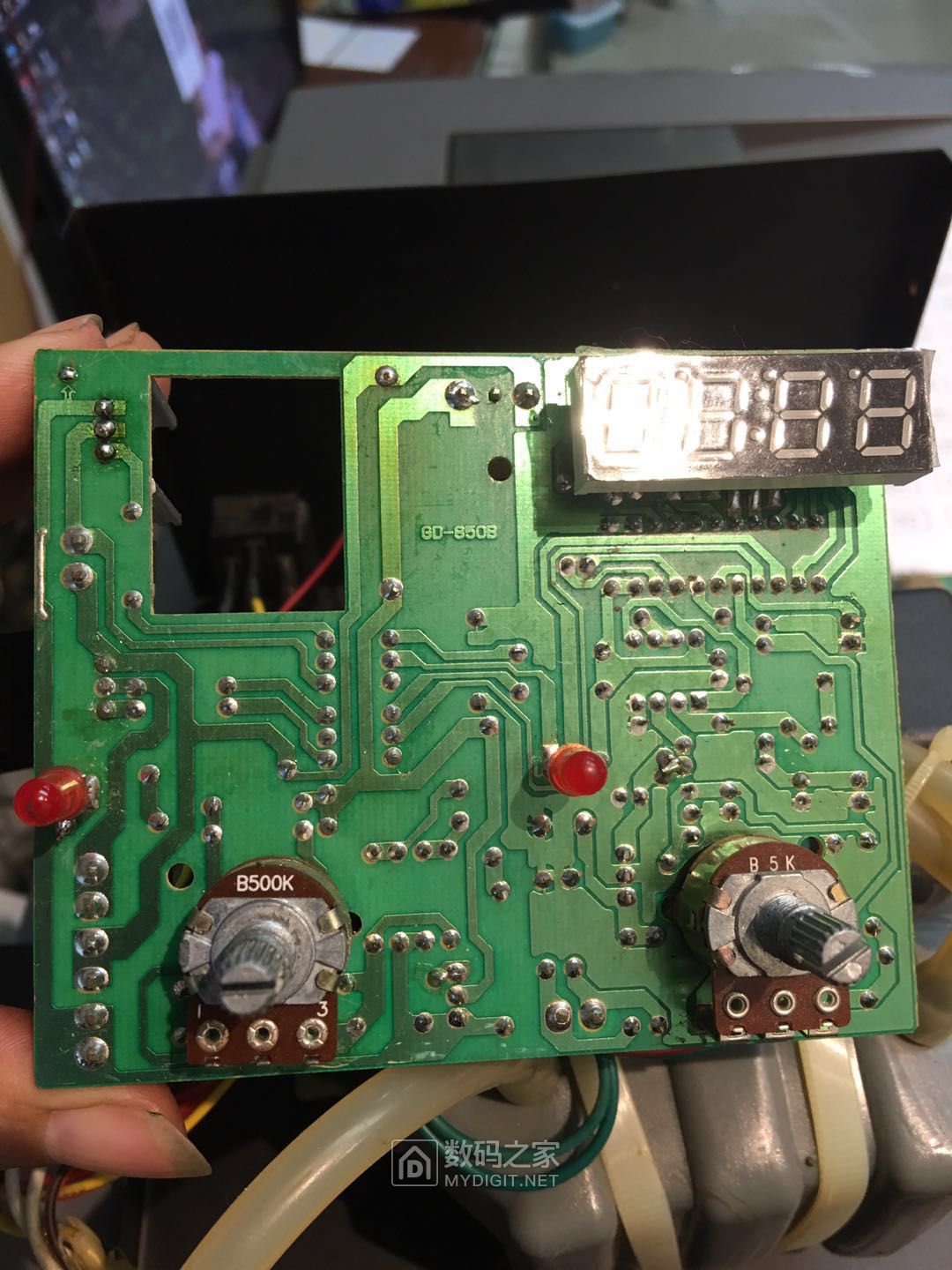

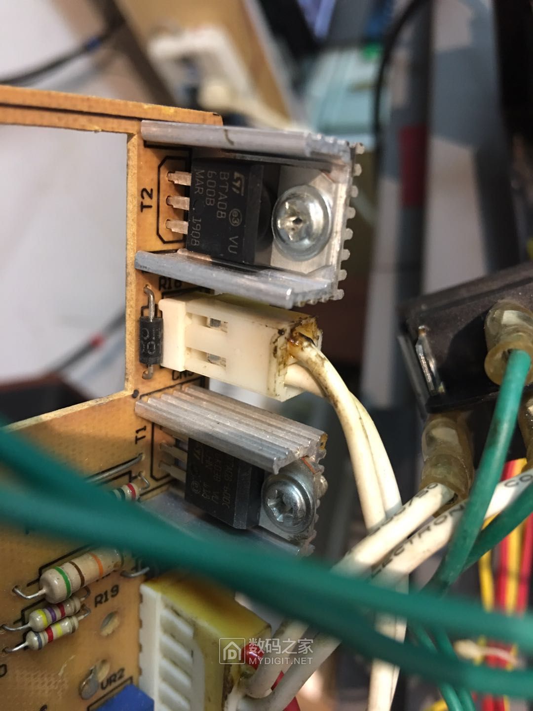

偶得高迪850B数显热风枪 成色垃圾 2013出厂

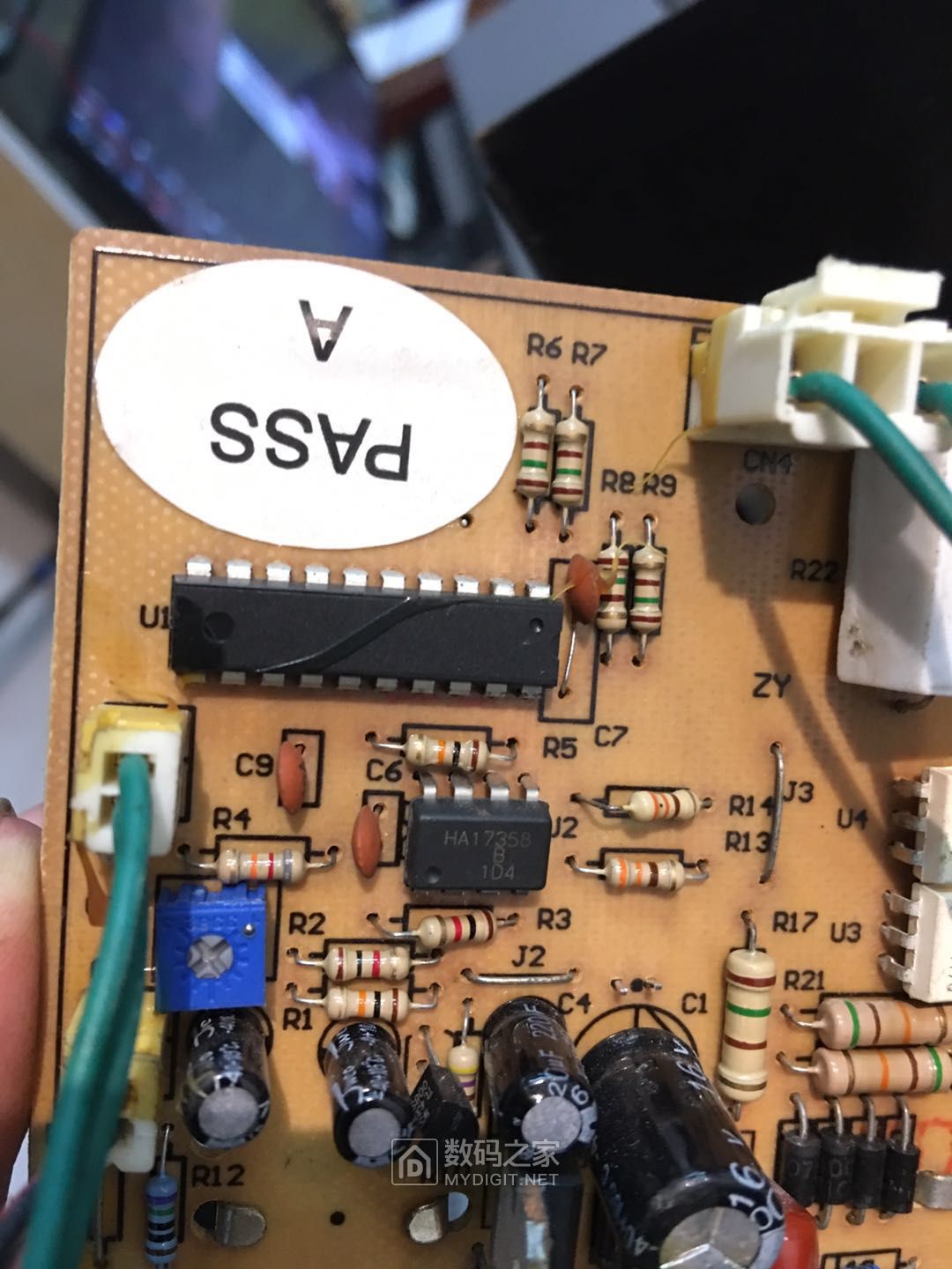

通电无显示,拆开 线路板内部都还算干净 元件都正常 只有一颗水泥电阻脱焊 由于之前没有修过这类产口
于是上网恶补下,了解下原理

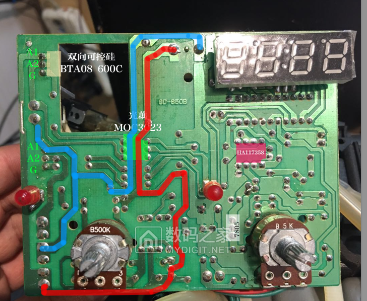

数显由单片机温度气流控制,加热和气泵 分别有两路可控硅 外可调电阻进行控制
最后原因是保险丝断 ---一路可控硅短路 造成单片机保护  上图吧
已经修好 清洁过后的
内部还干净

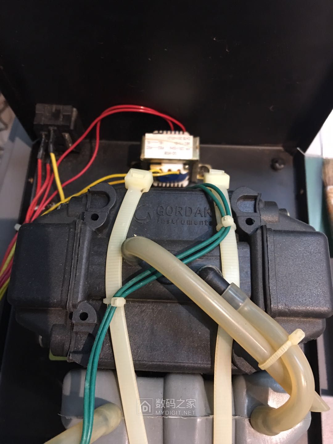

气泵

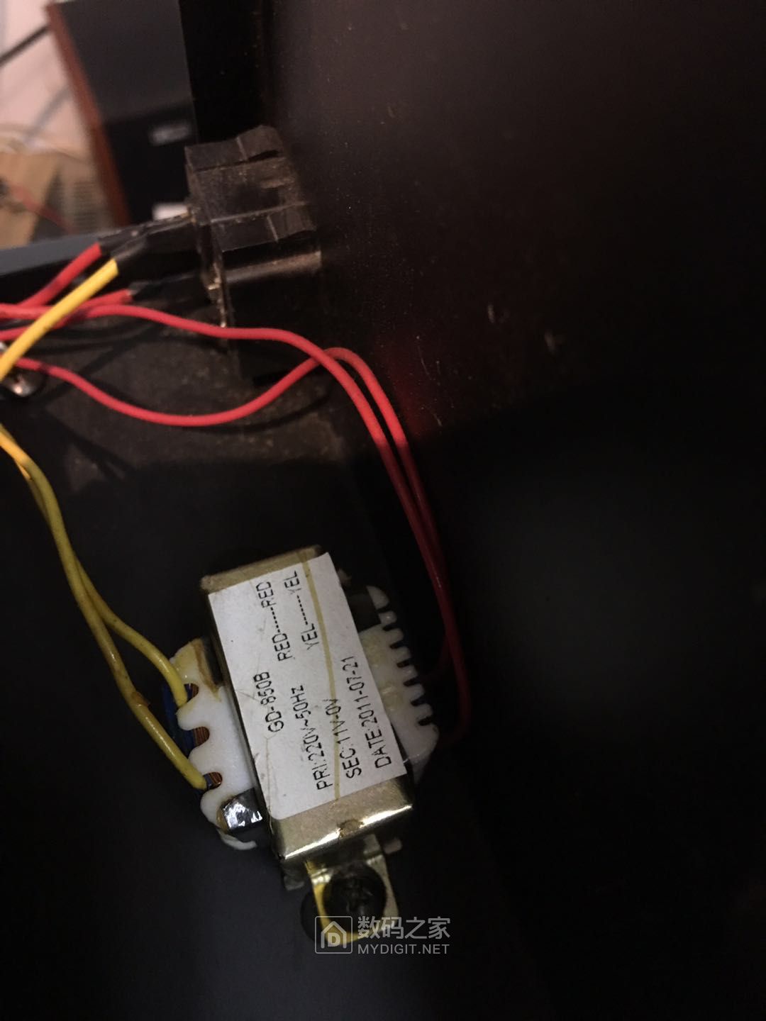

单片机启动电压变压器
两个可控硅
光藕
单片机 厂家已经磨掉了
网上查的参考电路图
