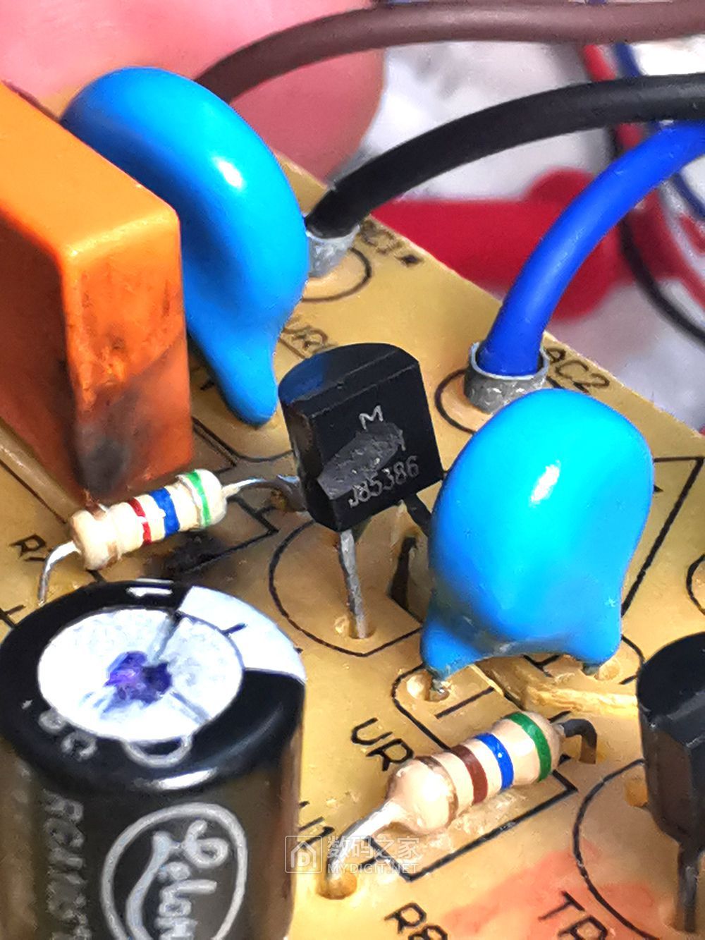

麻烦亲们帮忙看下,这个三极管上面有凹陷是不是代表它坏掉了?新手刚上路

不但坏了  旁边的那个电阻也坏了

屁股后面都炸黑了,坏的肯定不止这一个管子

这还不坏?肉眼都看出炸掉一块还不坏?
后面是电阻炸了,被我换了

看不到型号,看那三条腿有两条夸在开坑的线路板两边,结合外观,这个应该不是三极管,极有可能是1A600伏的可控硅。

该管”炸“了。

楼主,不是三极管,是1A双向可控硅管。
