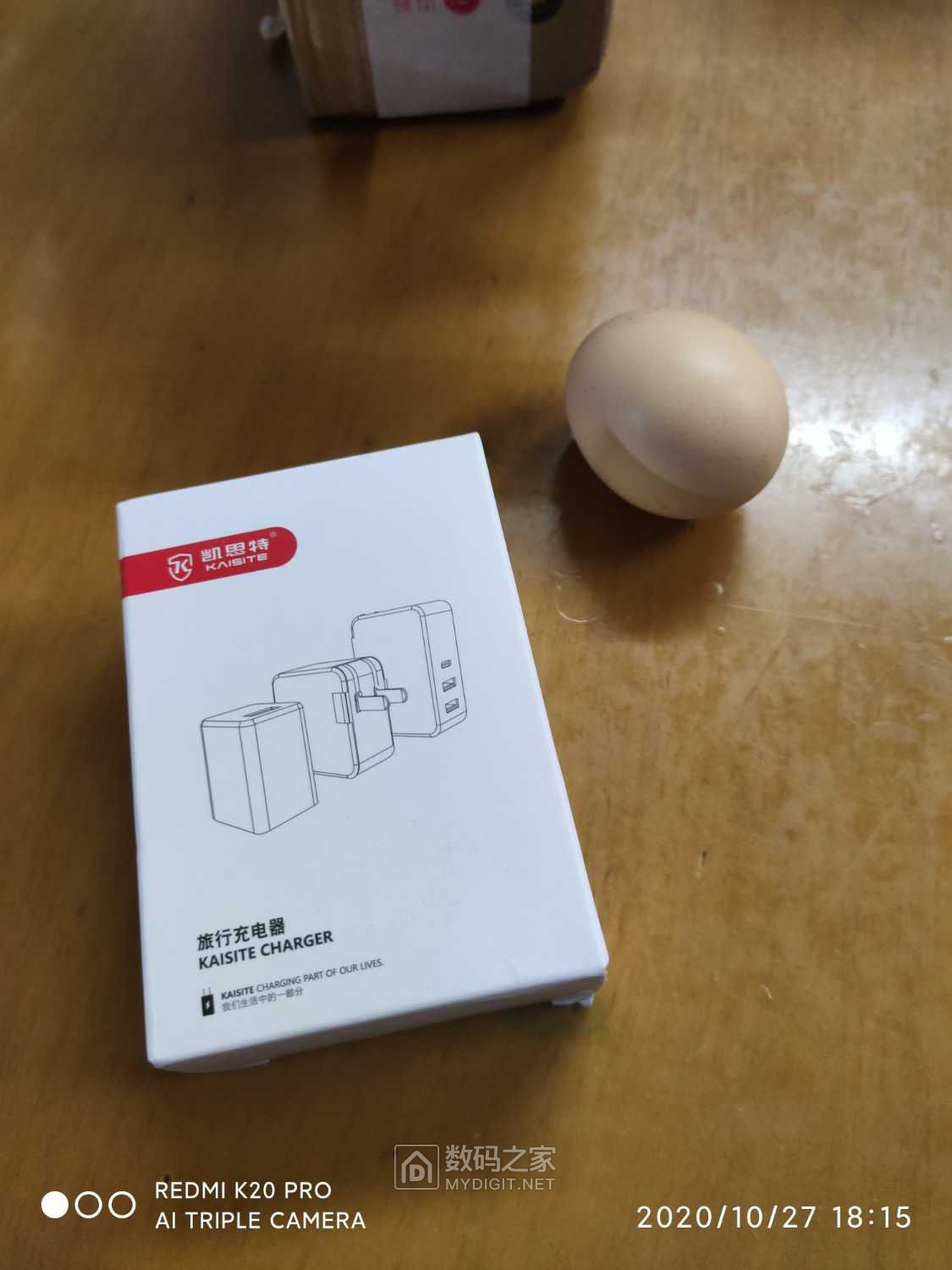

包装
背面,怎么还有条码。。。难道还能在超市零售?

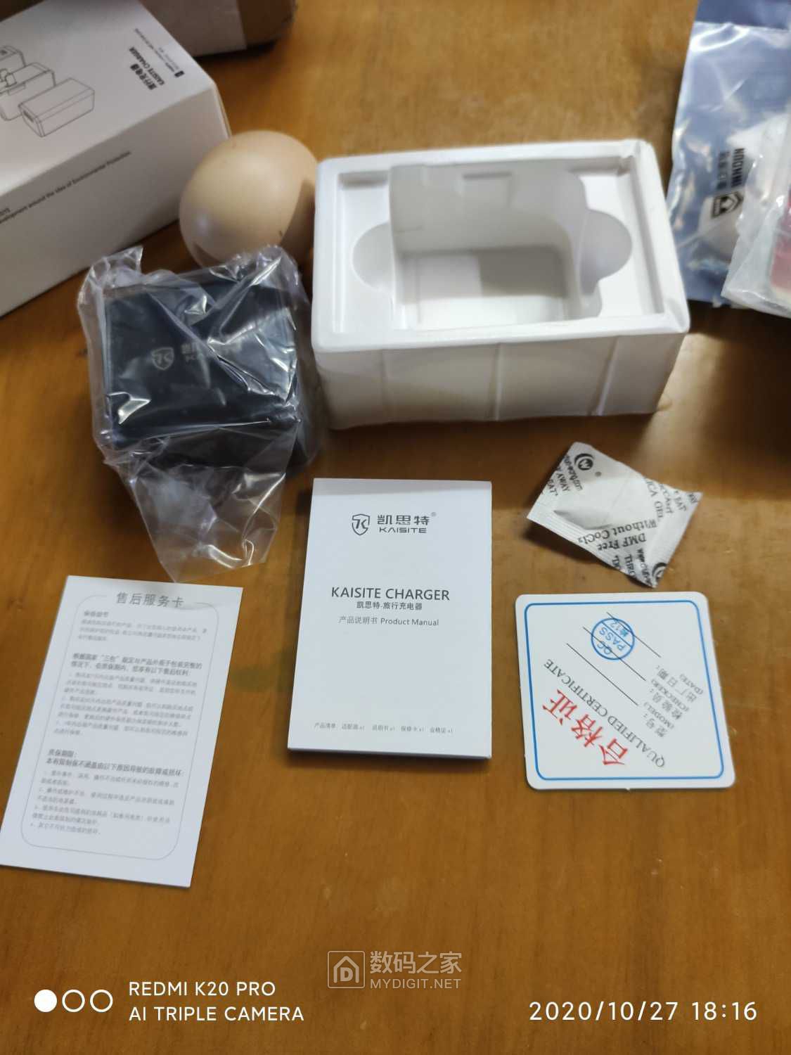

打开
内容物

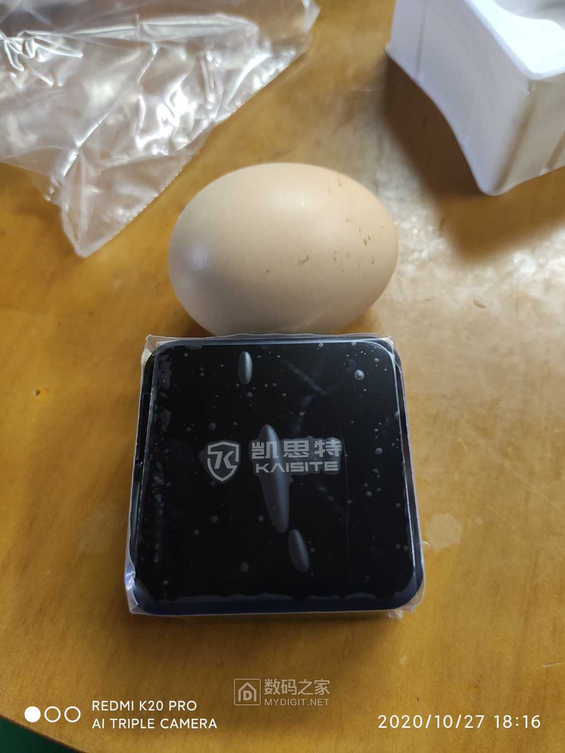

体积大小与鸡蛋对比,相对于一个18w(商家29w我也不知道足不足功率,反正18w肯定有,暂且当他18w用)这样体积还算不错的了

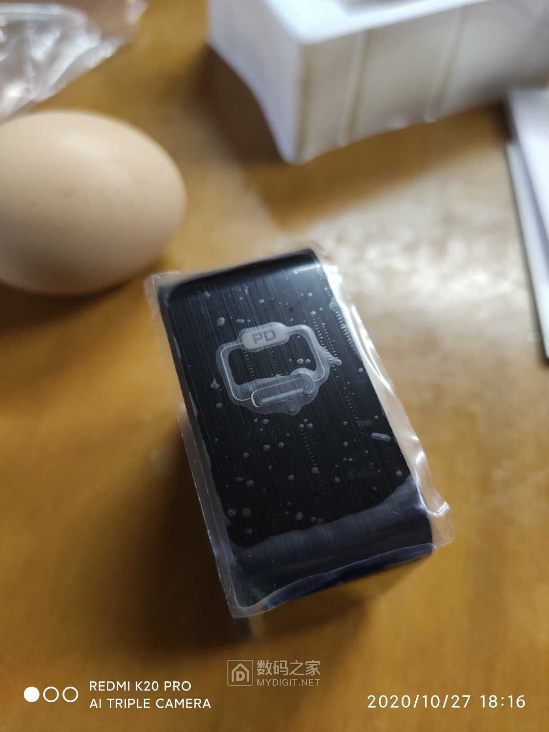

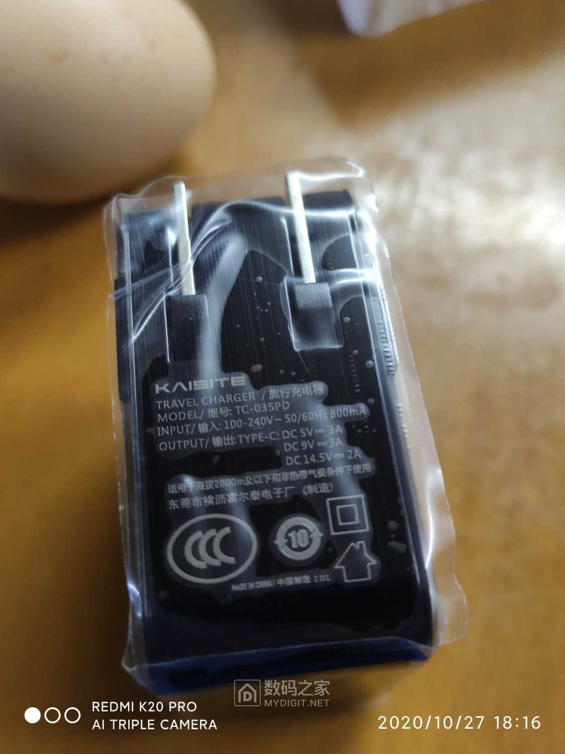

膜。。。型号KAISITE TC-035PD
还是膜。。。

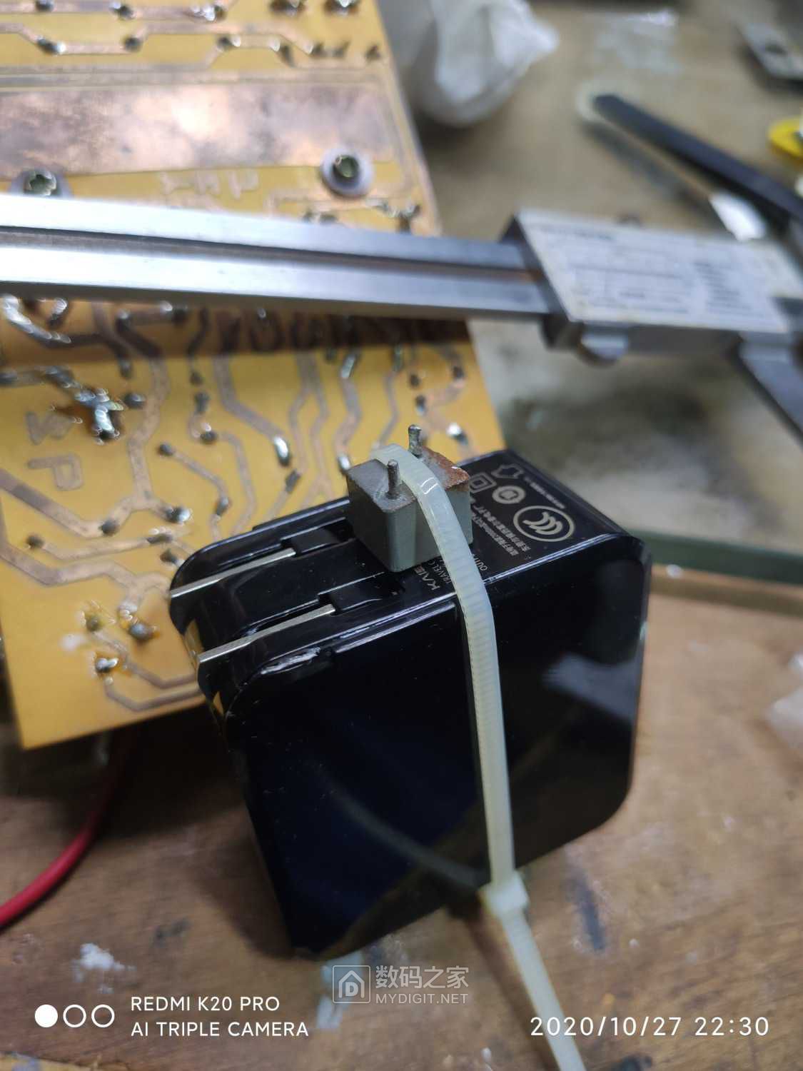

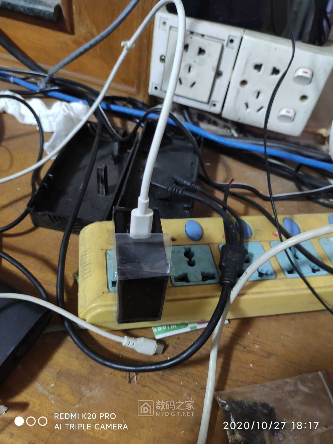

插入插板,不会太肥。。。不过对于上下结构那种插座就不友好了。感觉这些充电器永远都还没有一个合适的体积解决方案

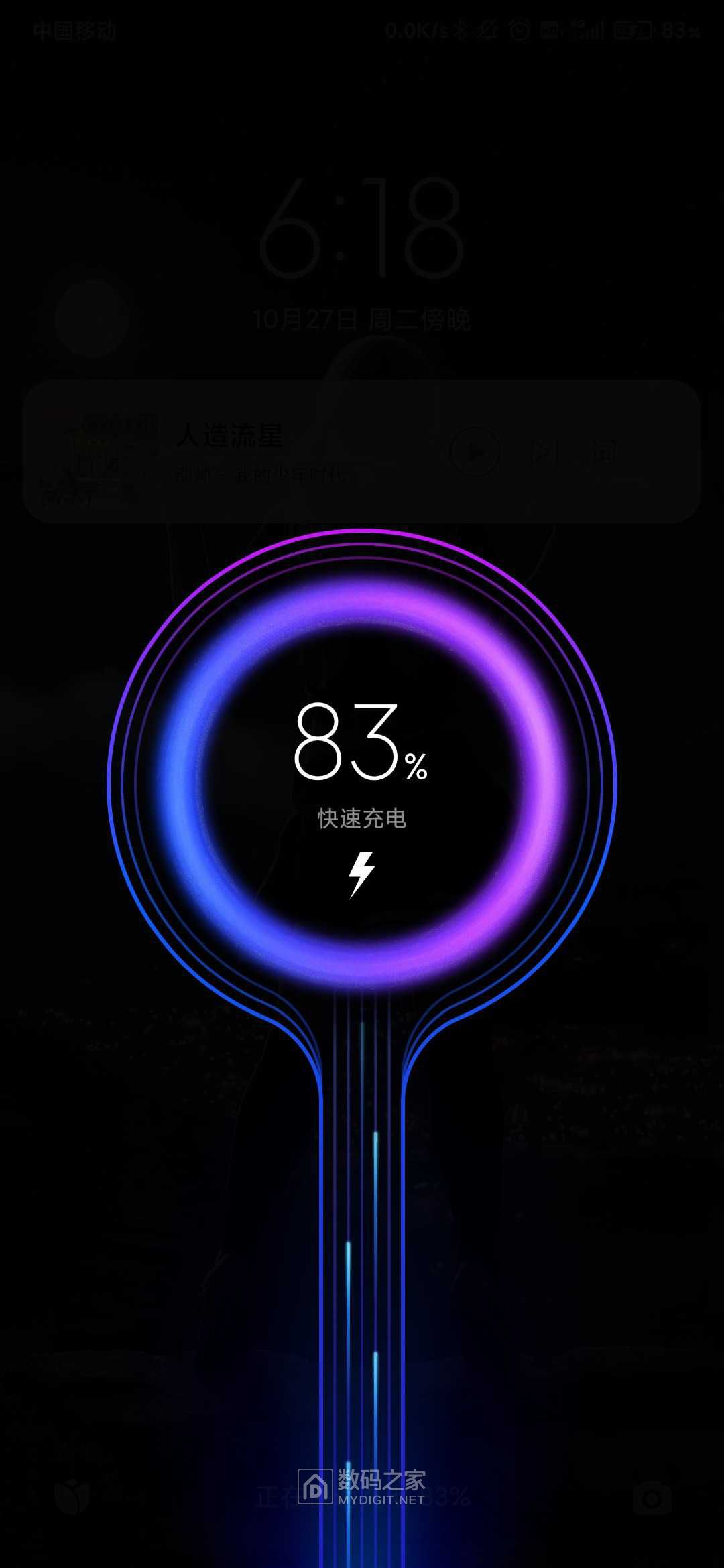

商家详情页面没有标注兼容qc,全程只提及PD。实测可以qc。

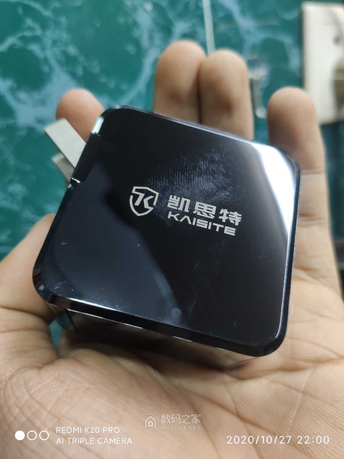

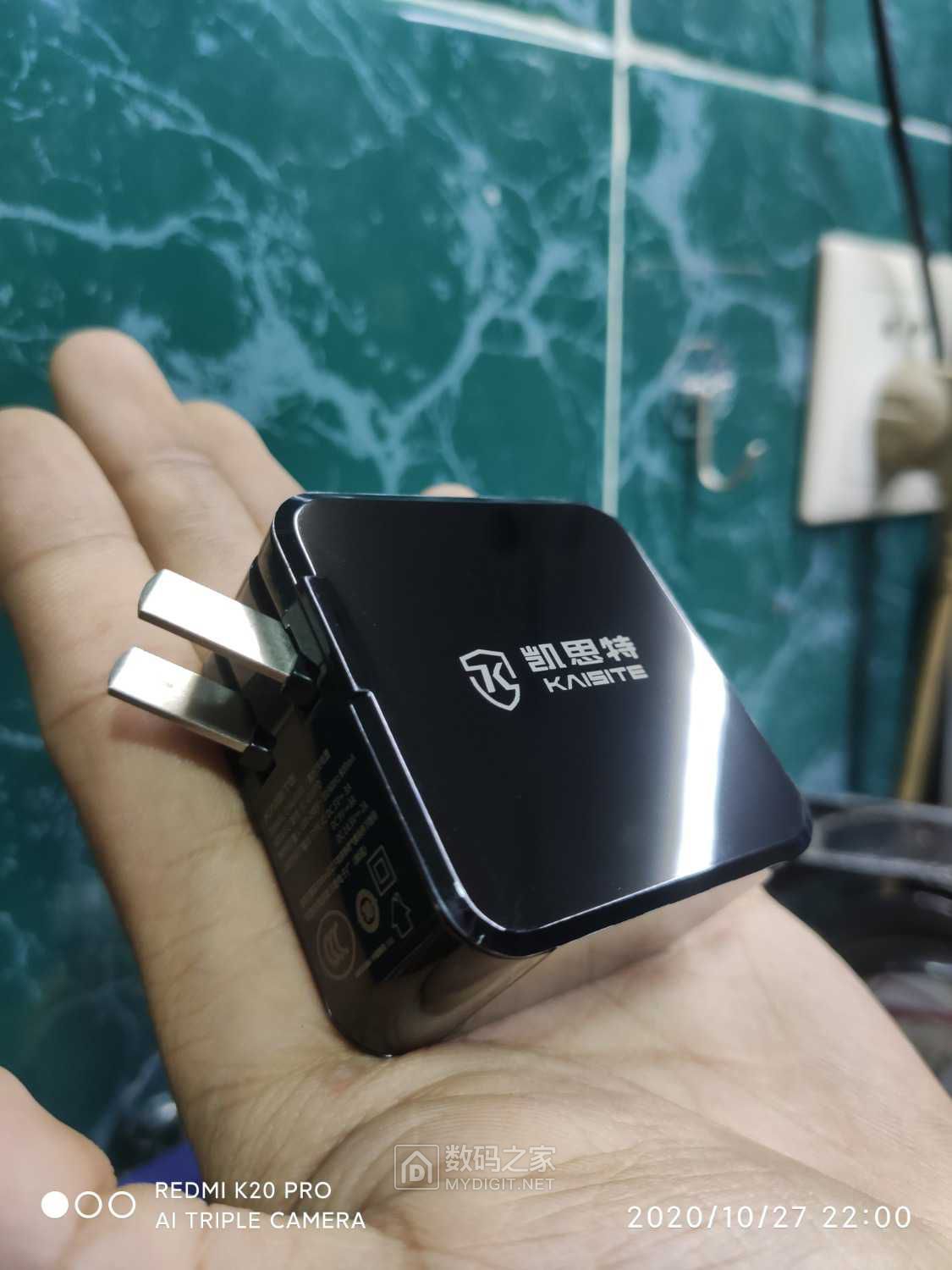

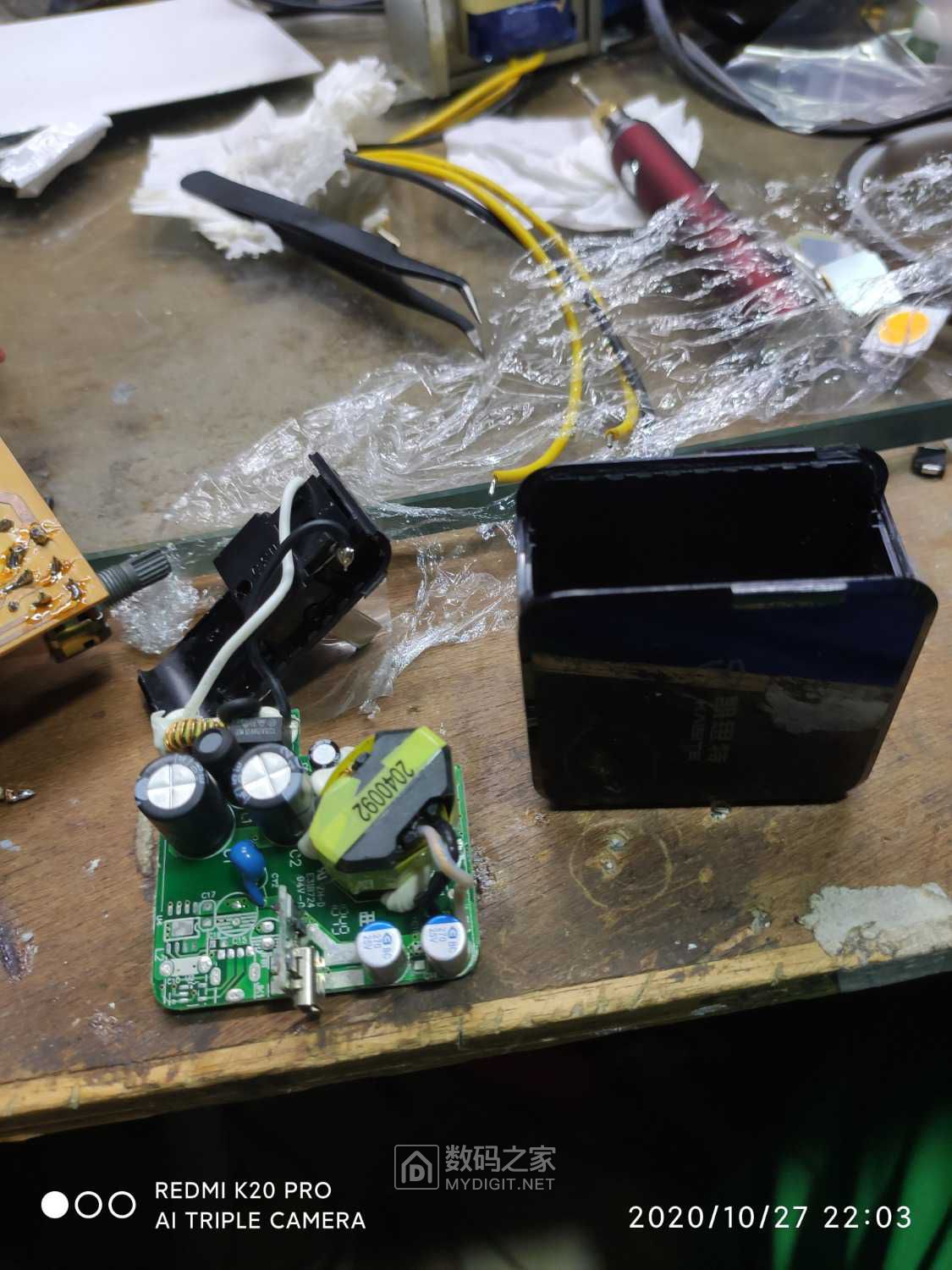

撕掉膜看一下,亮面外壳
摸了一下。。。指纹+1

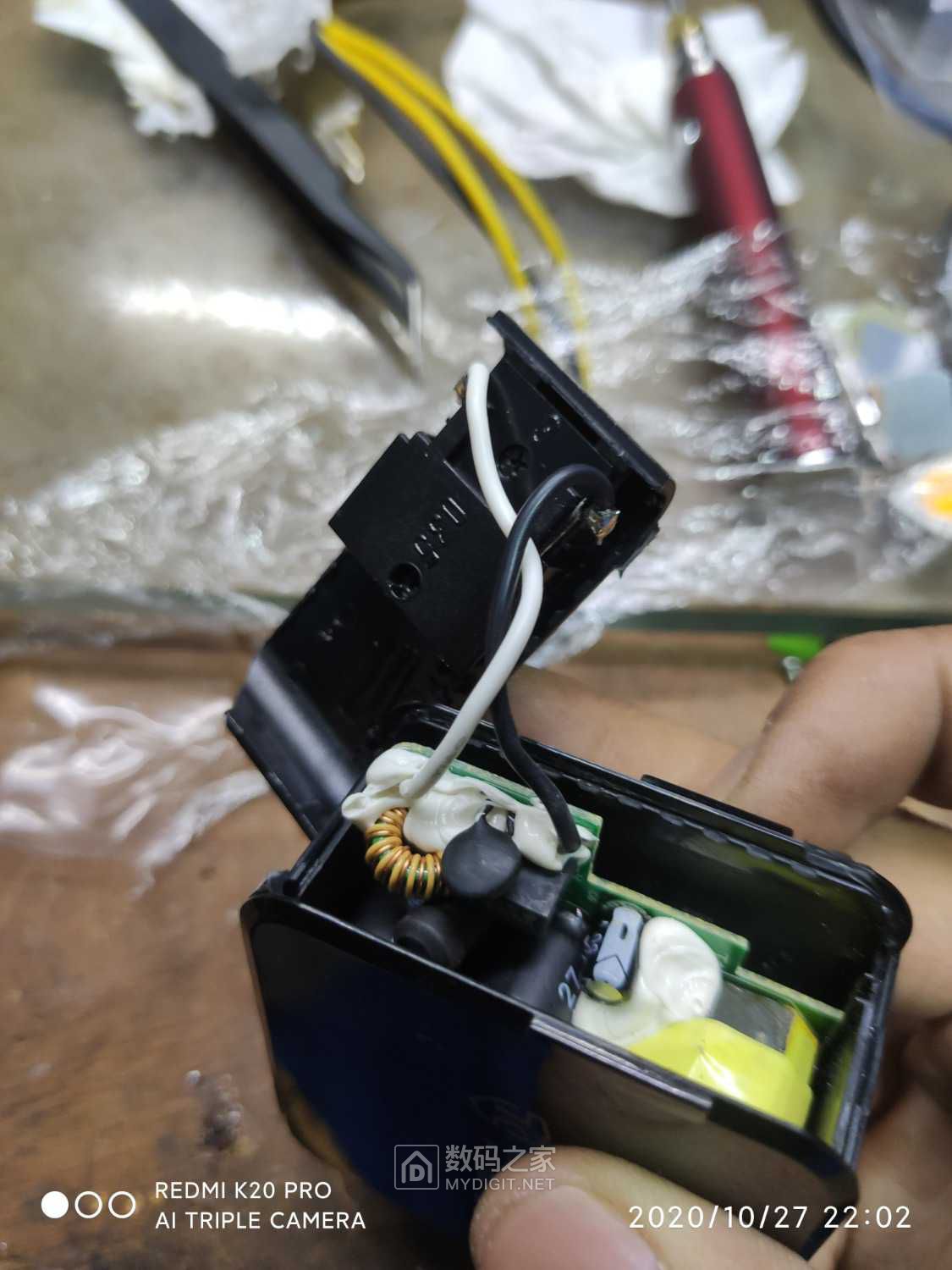

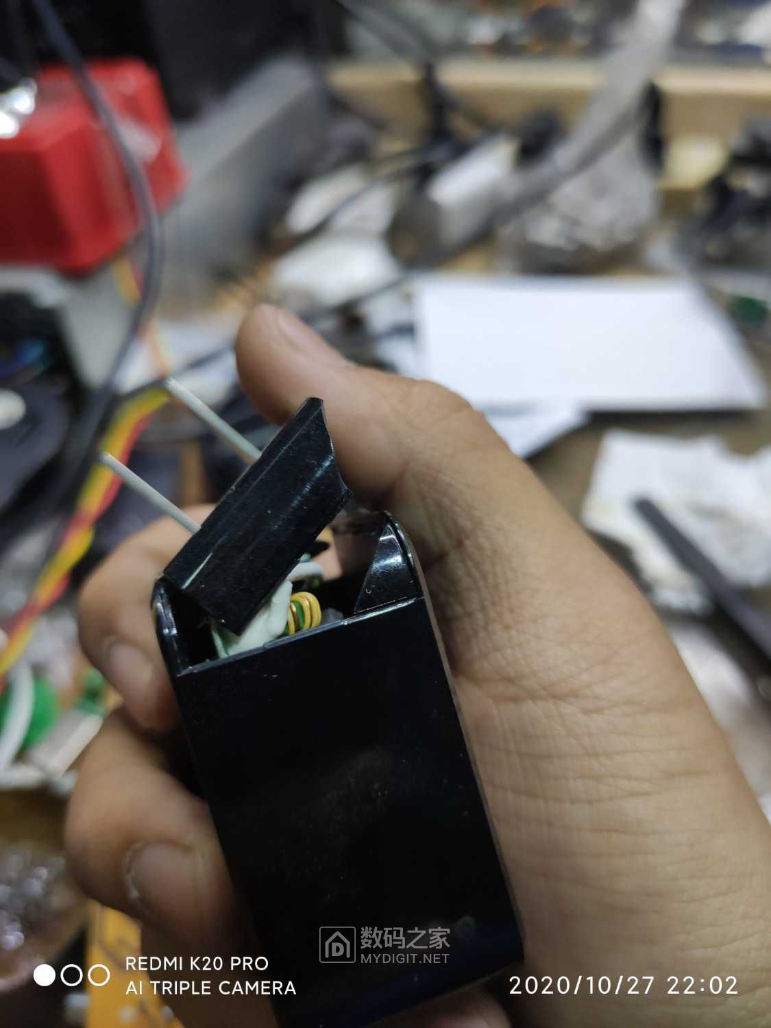

橡胶锤打开
还是崩了一个角

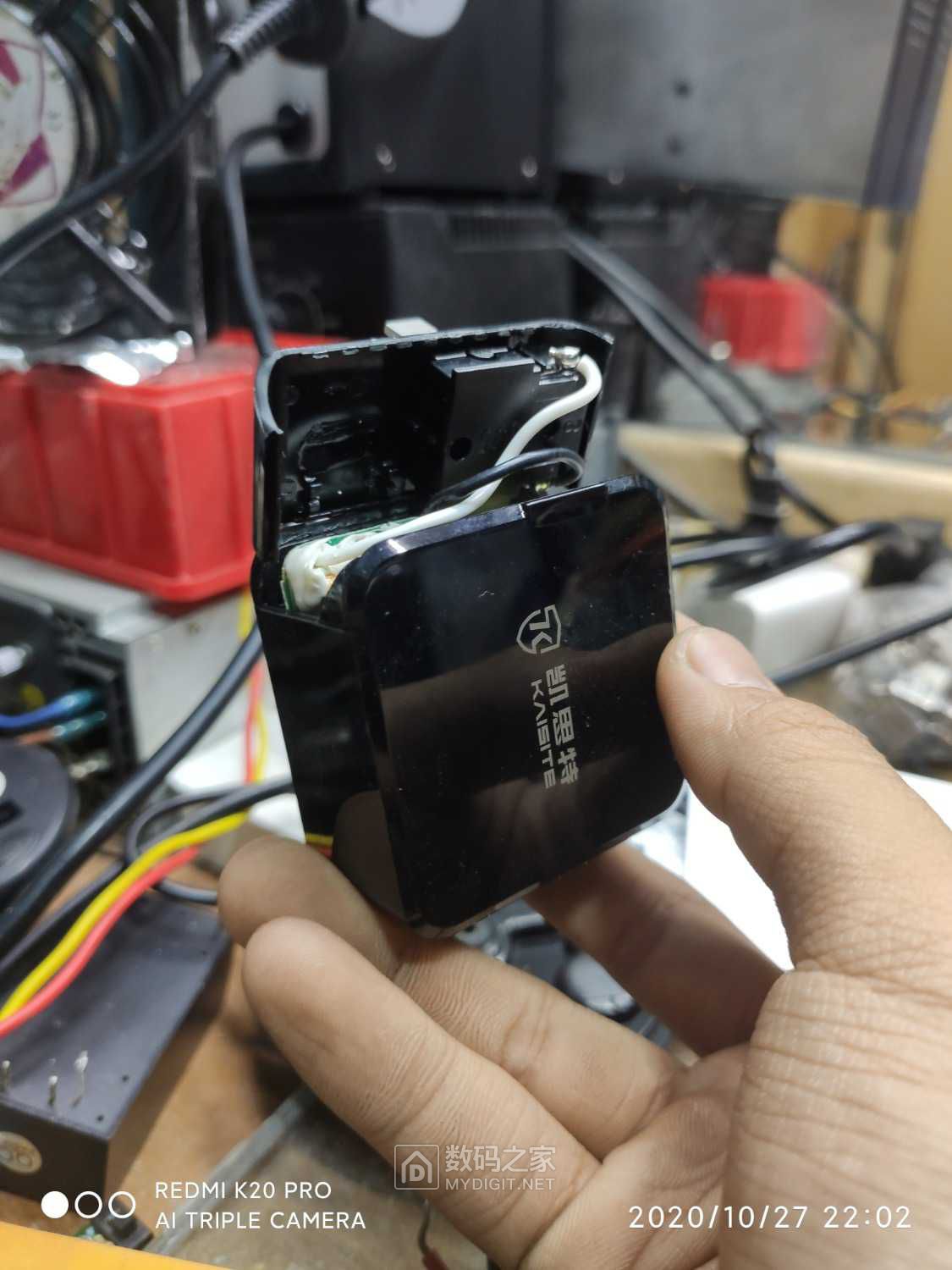

220输入线采用的硅胶线
拿出来
官方渲染图对比,没毛病
空了一大块,格外抢眼。这是39.9元(劵后19.9)1a1c版本的空位。。。。。其实这个USB a也是可以独立快充的,和c口不干扰。当时商品介绍也一塌糊涂,没明确写明白。。。不然+5元加多一个a口快充也是不亏的。。。

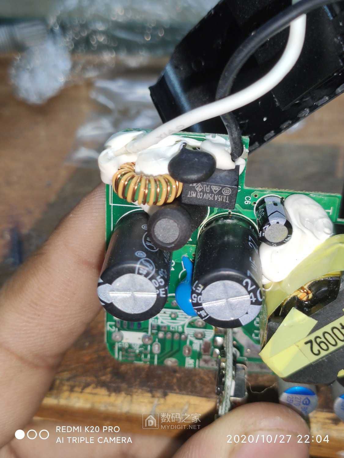

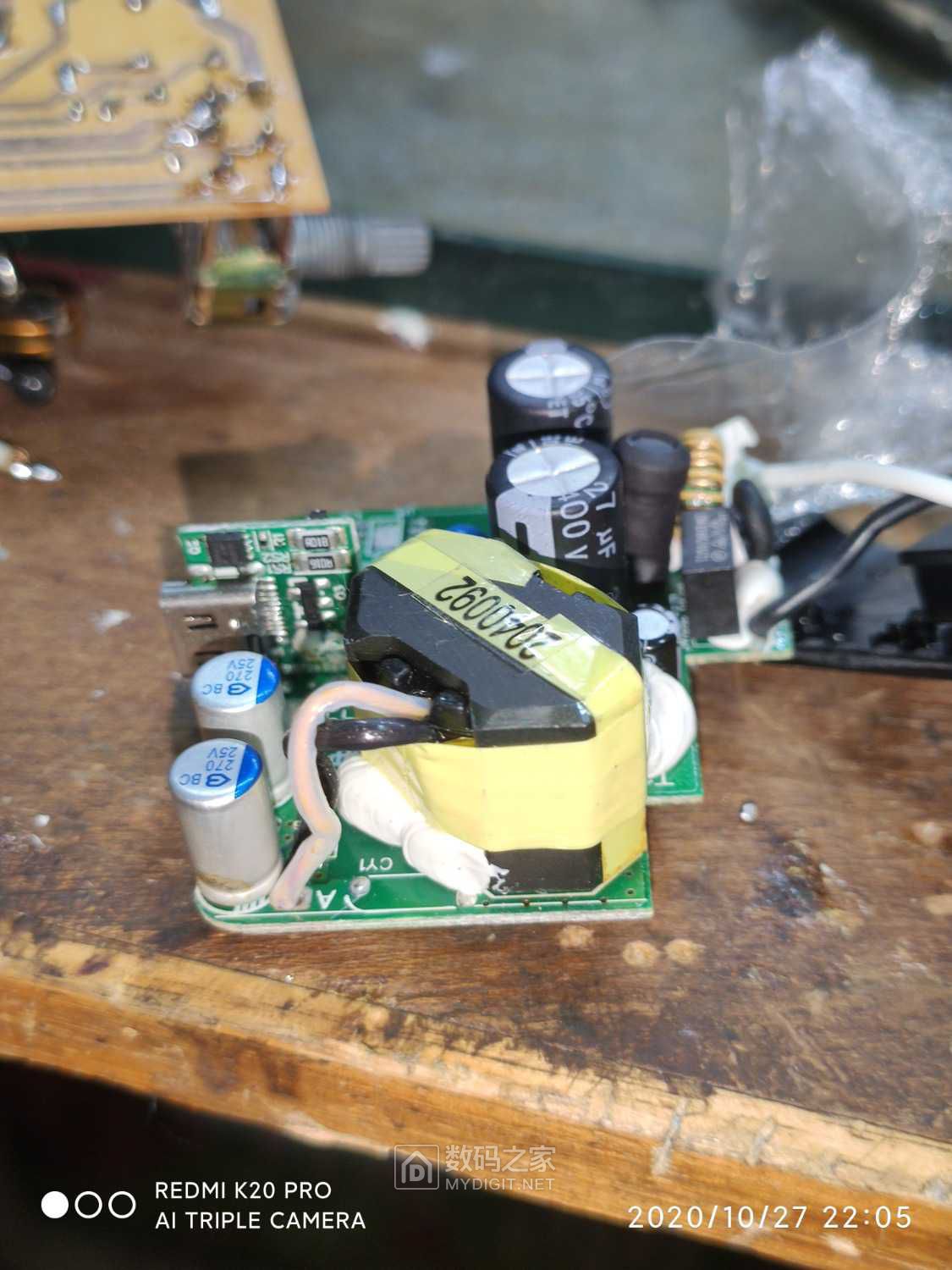

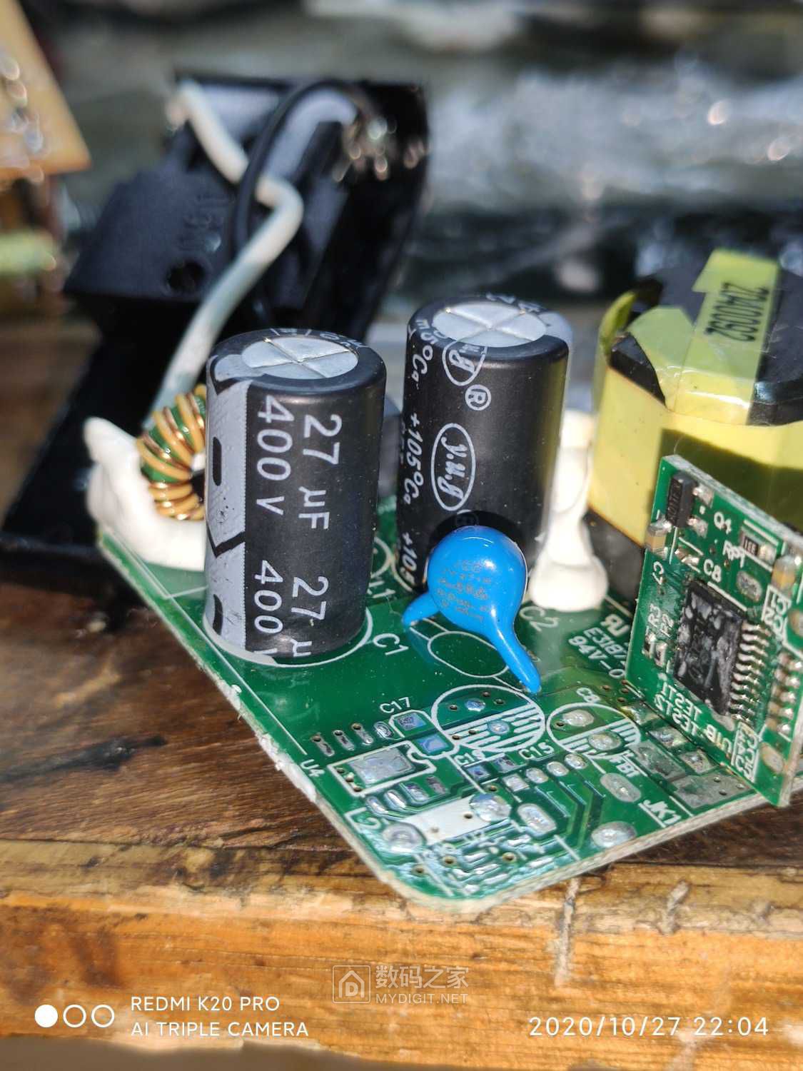

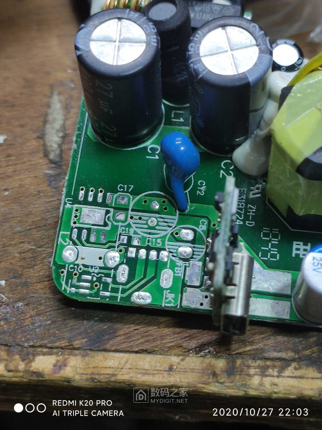

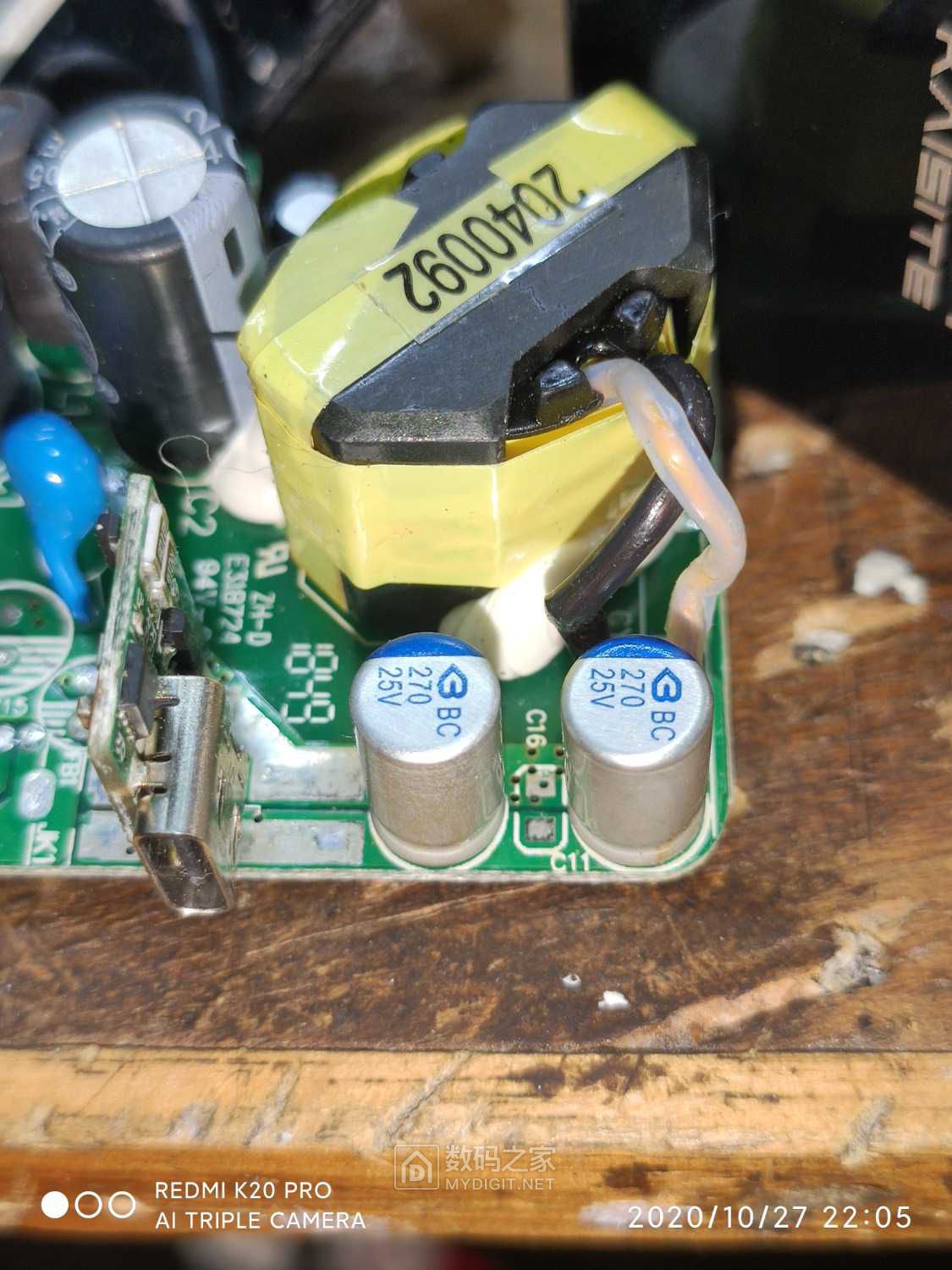

高压滤波使用了两个27u的电容
两个电容组成的π型滤波

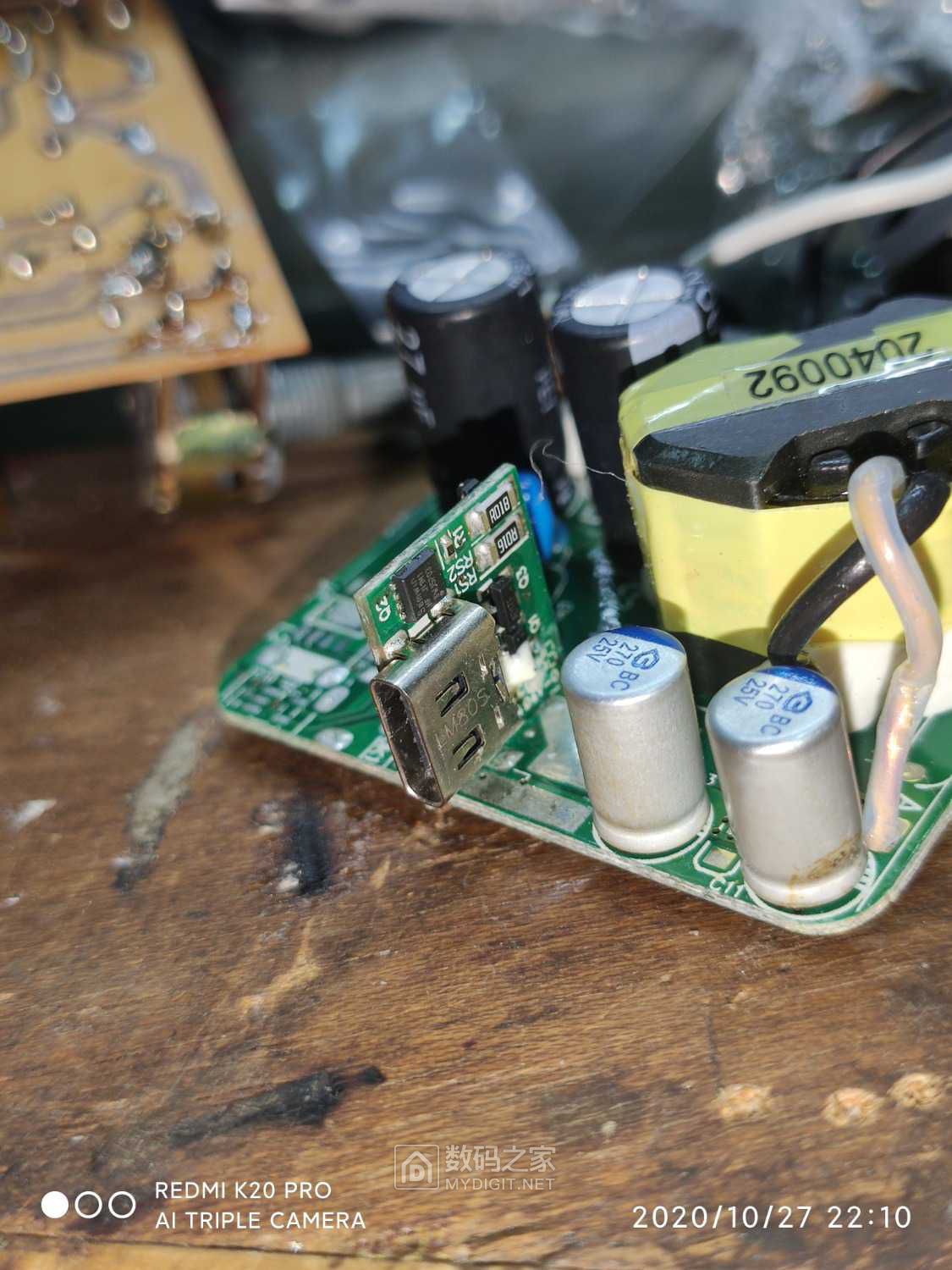

输出电容也是两个铝壳的东西,应该是固态电容吧

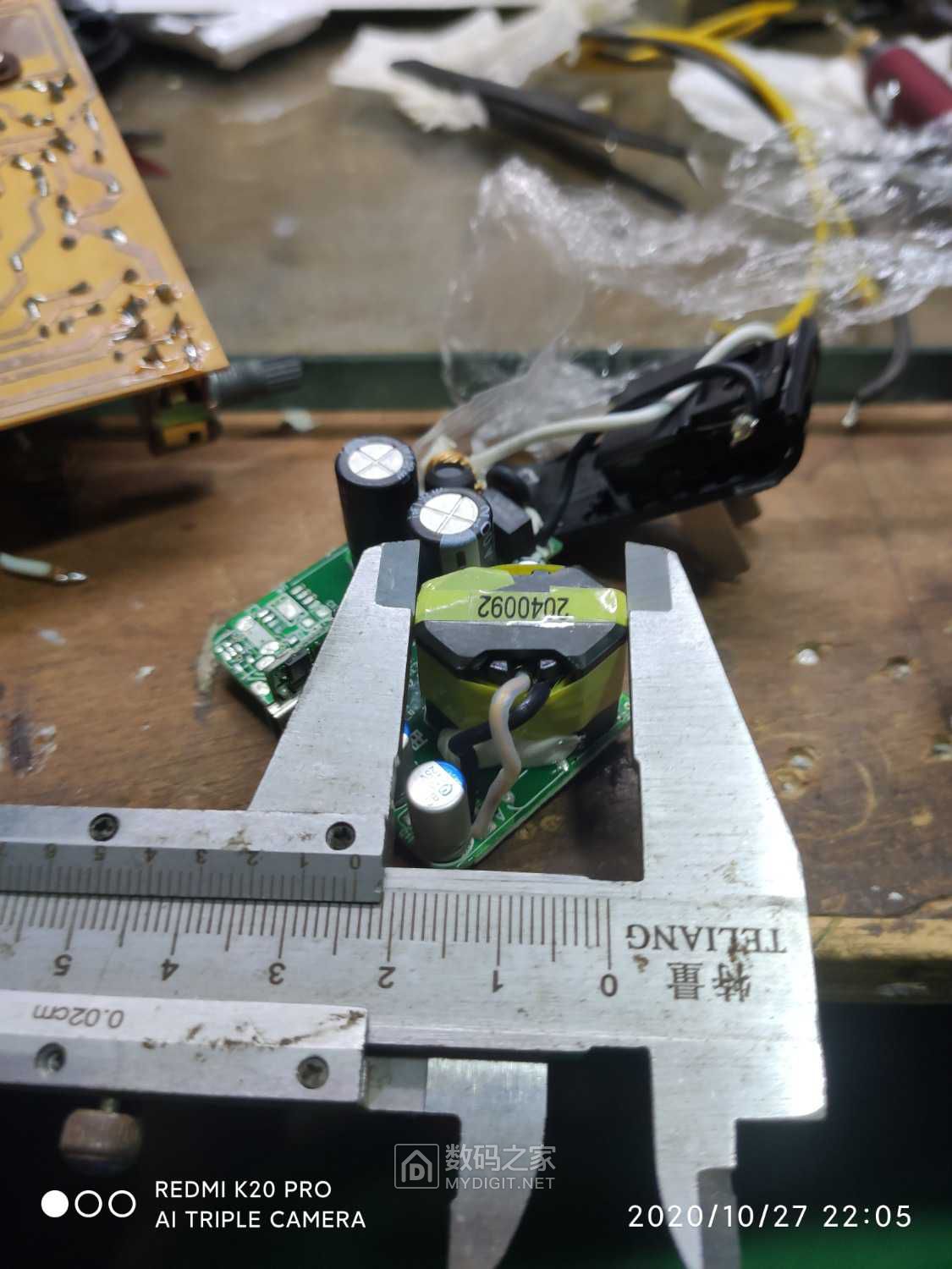

变压器尺寸,18w肯定有的
变压器,不喜欢这种造型型号的变压器,感觉很容易摔脱落。经常见到变压器摔脱落的都是这种造型的变压器
背面

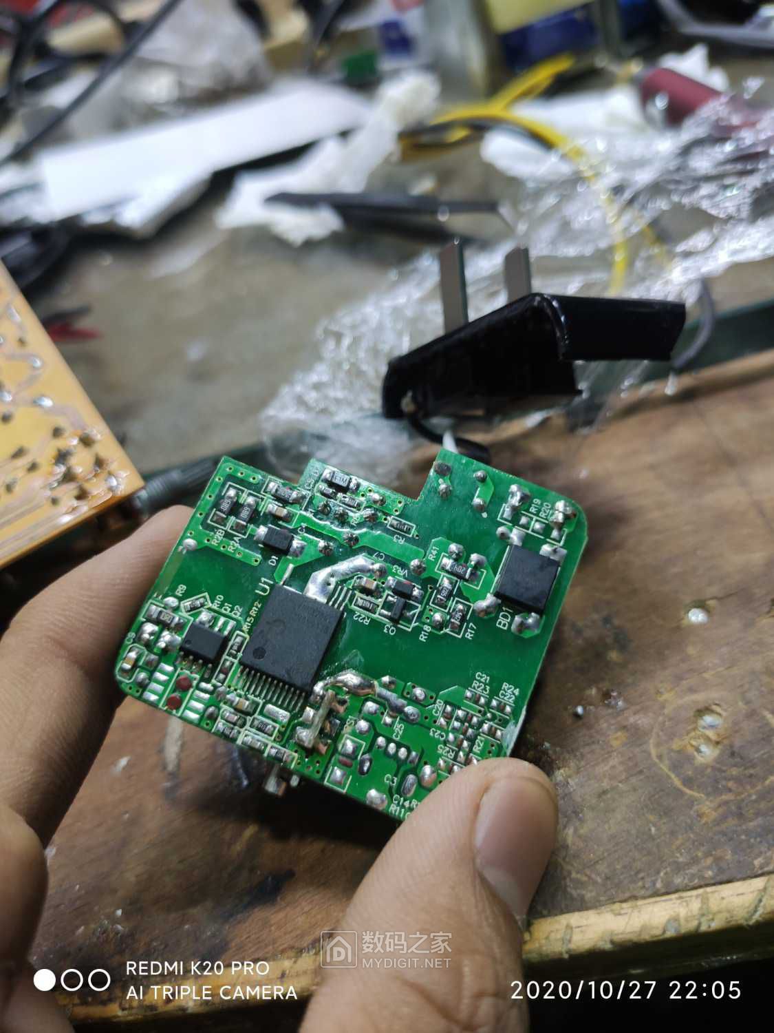

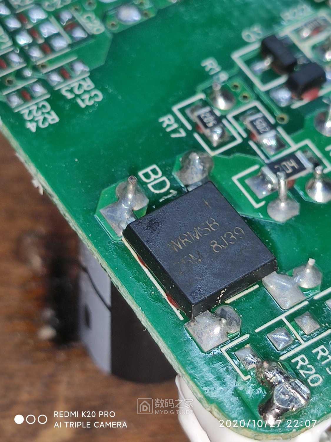

超级大的贴片整流桥,比平时用的mb10s大多了

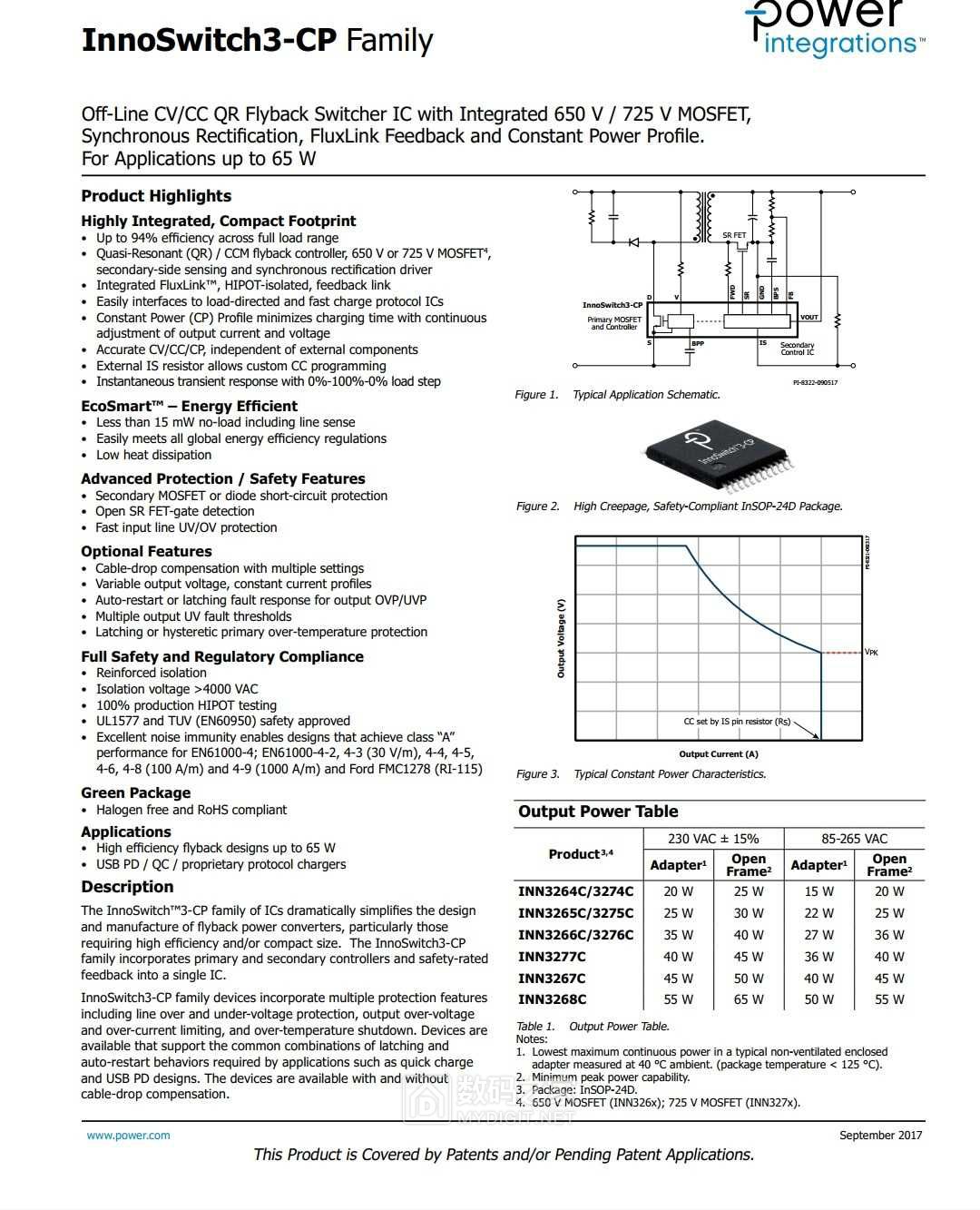

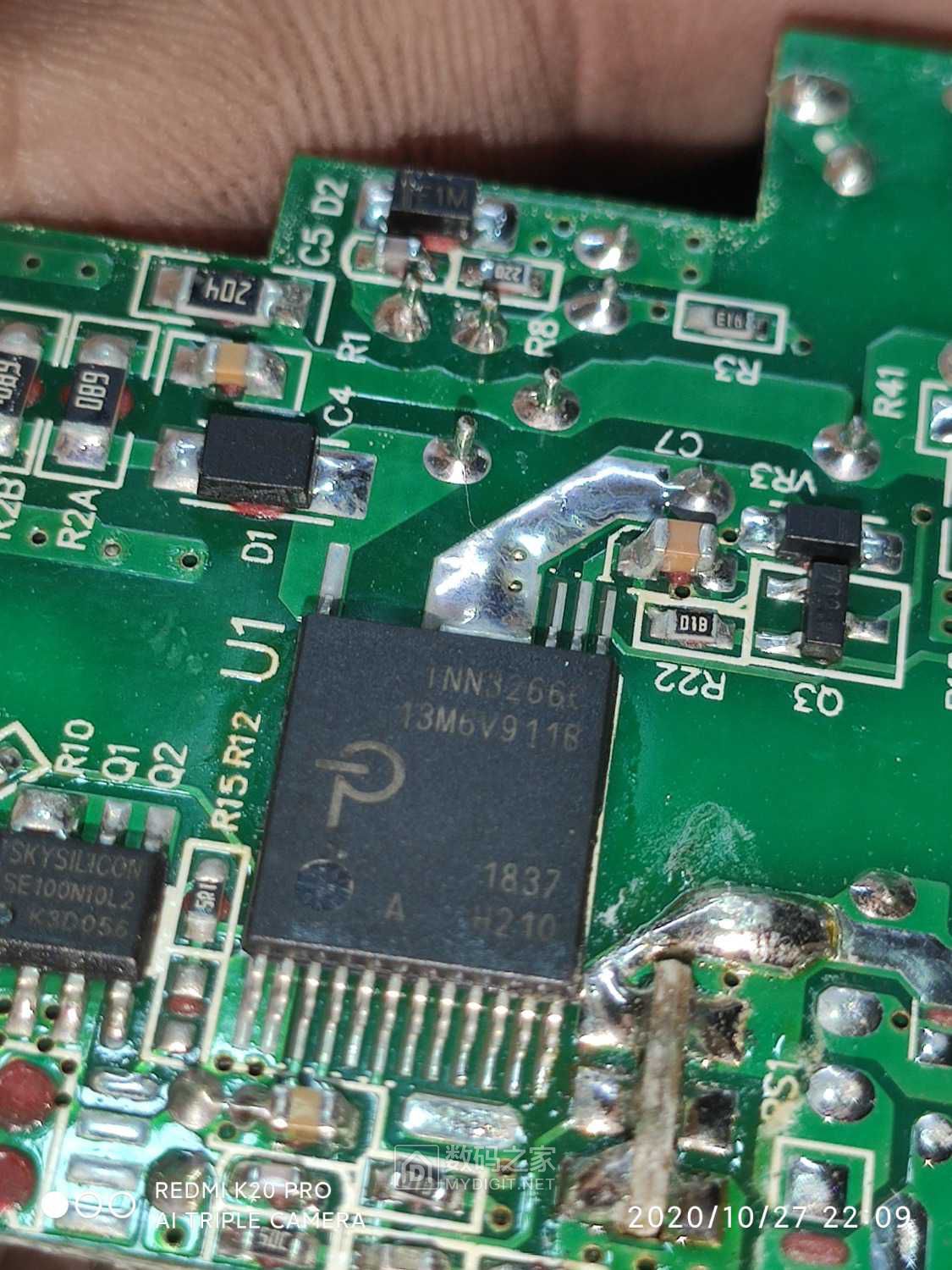

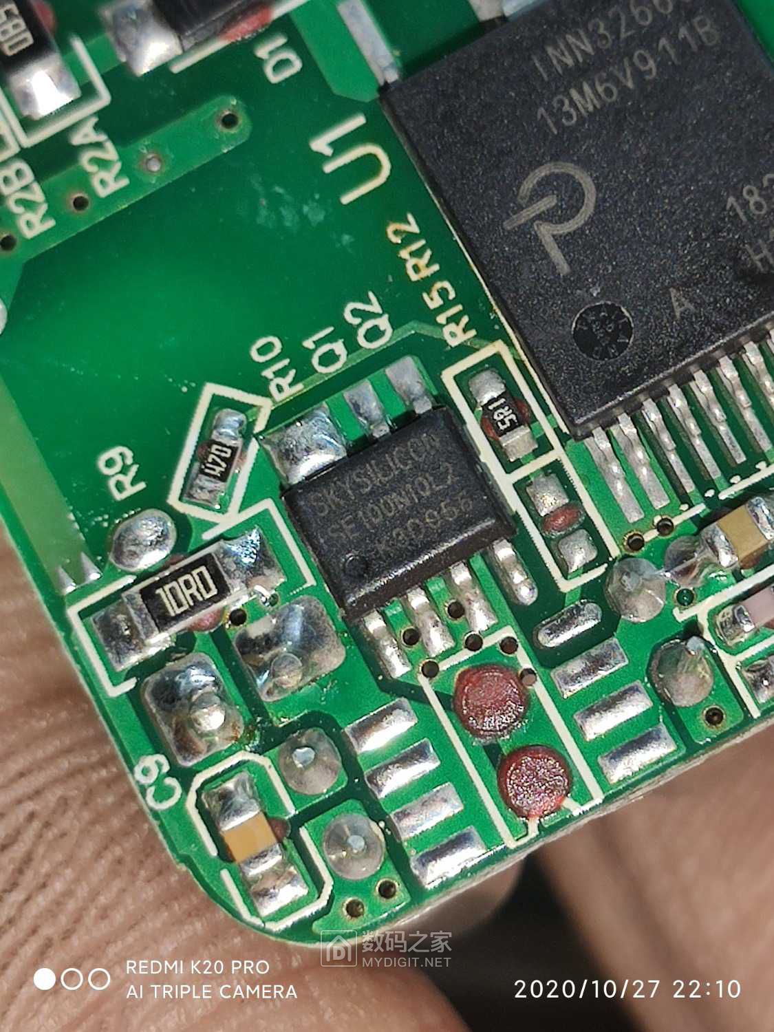

INN3266 开关控制芯片,INN3266C是PI的InnoSwitch™3-CP系列IC,可极大简化低压大电流电源的开发和制造,尤其是那些采用紧凑外壳或需要满足高效率要求的。这款芯片内部集成了650 V的MOSFET、同步整流、FluxLink反馈和恒功率特性的离线反激式恒压/恒流准谐振开关电源IC。利用INN3266设计的充电器,输入电压85~265vac,输出可以支持:5V/3A、9V/3A、12V/2.25A以及3-11V/2.4A。电源充电器小巧,输出效率高于90%。
datesheet
这个看引脚应该是同步整流管
无意中看看小板。。。
这个应该是mos
背面,好脏

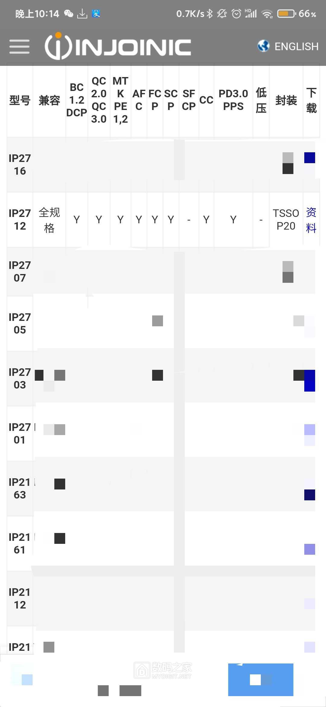

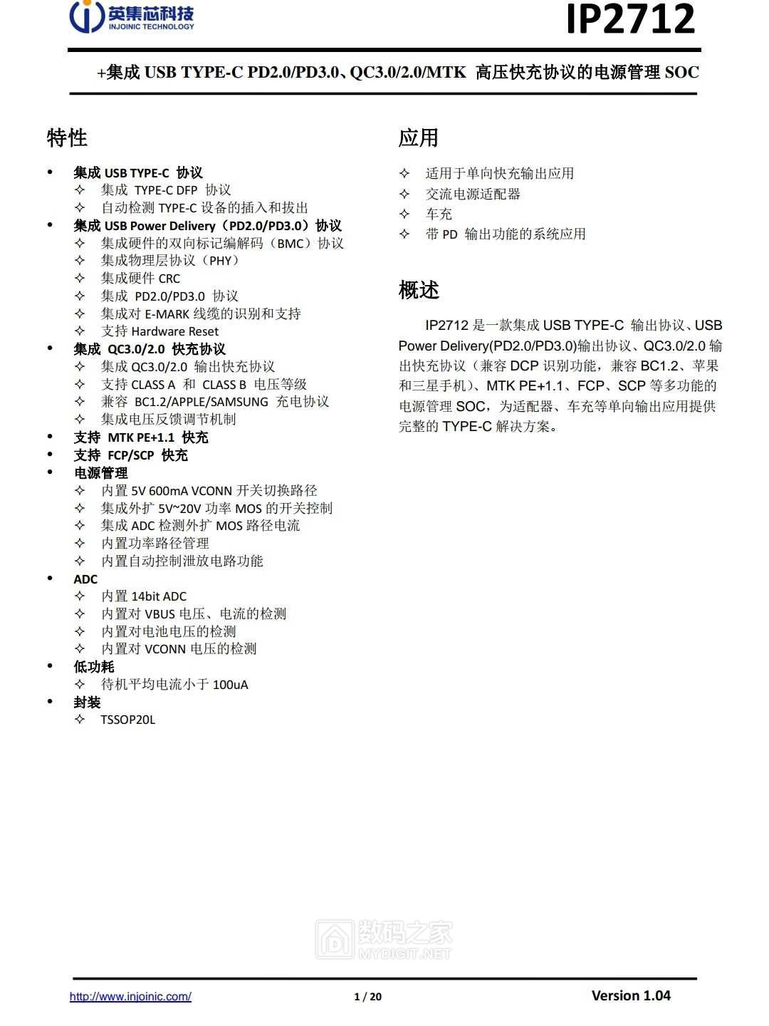

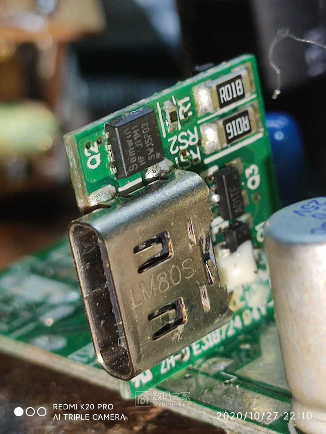

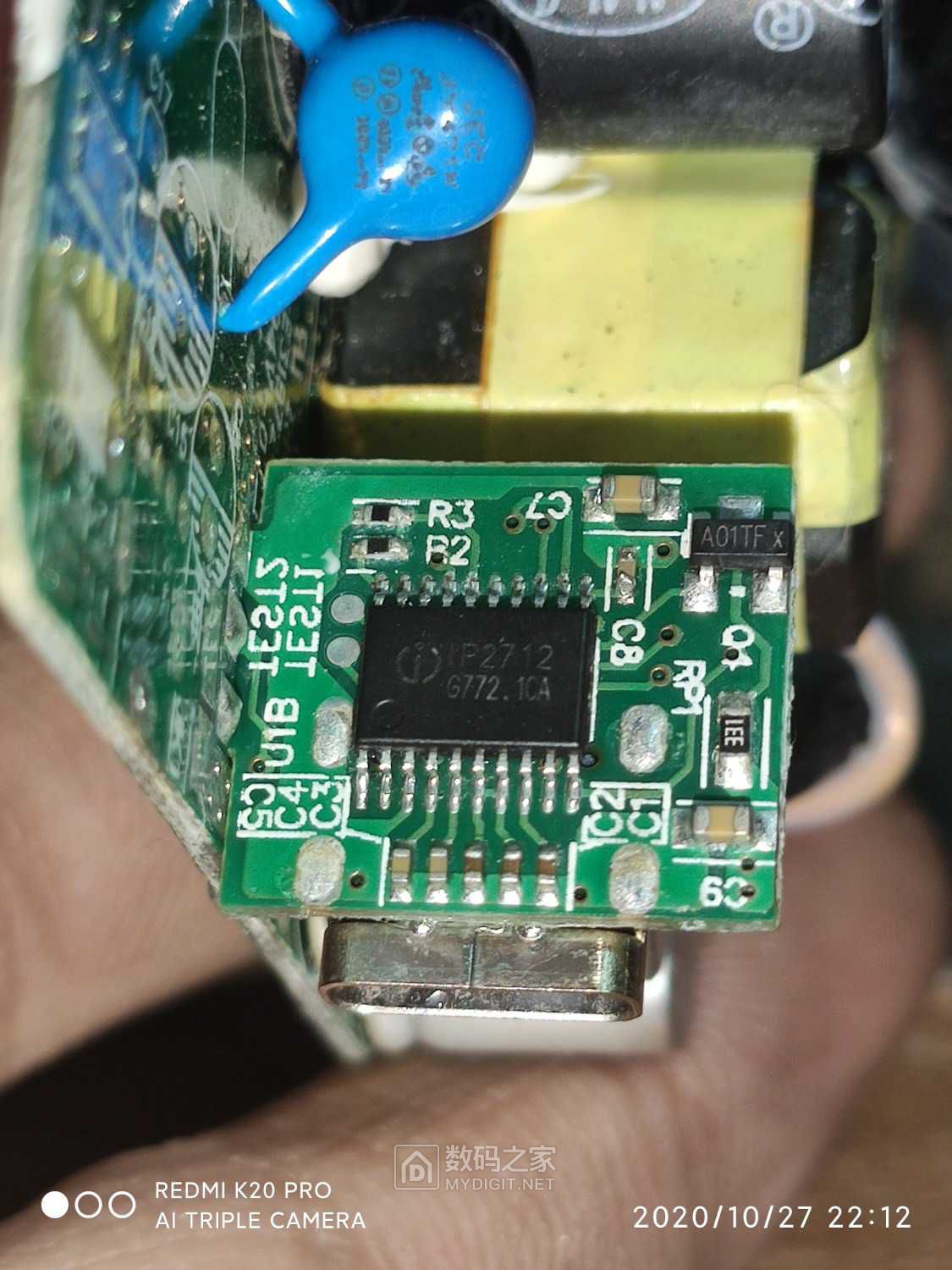

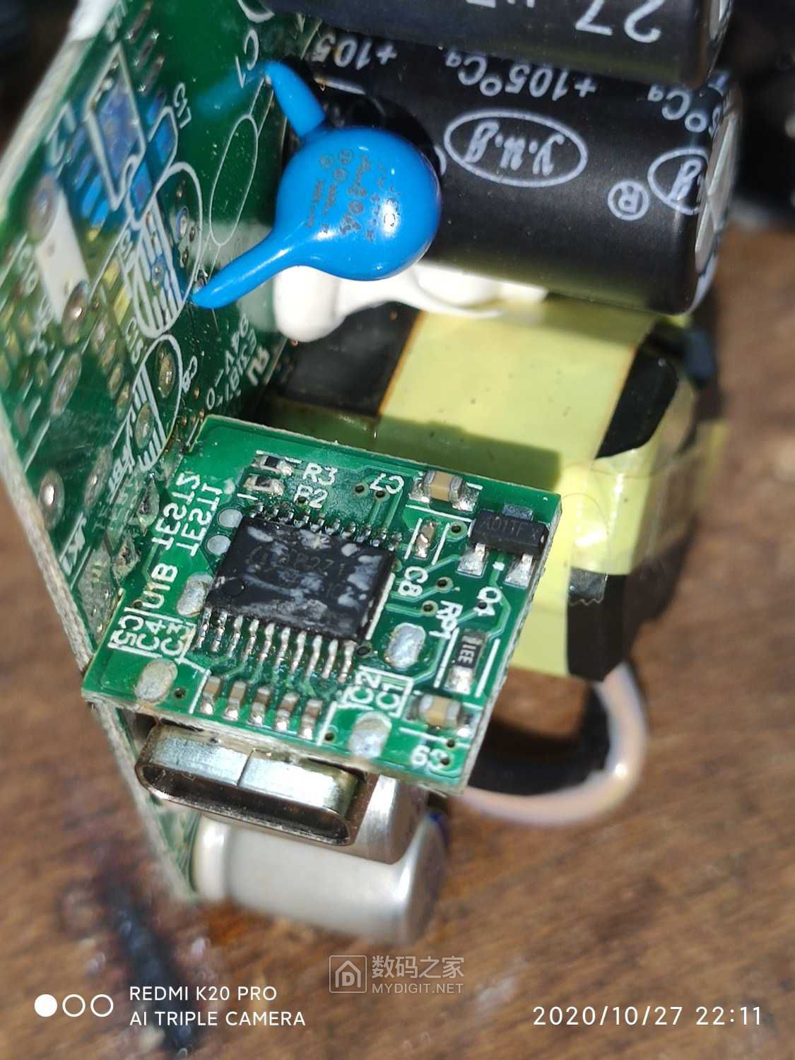

小板,是个英集芯的IP2712
资料,支持协议挺多
datesheet
