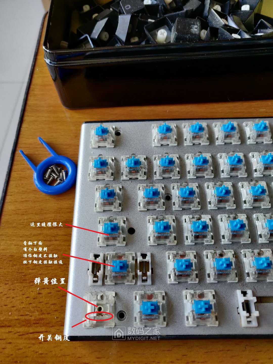

儿子打游戏淘汰了,某键不灵了。
专门的工具。
拔掉键帽喷喷WD40 。
本来要拔轴的,拔不动。一搜是焊在底板上的。
干脆拆了看看。
1不太灵,奇葩。游戏应该用不着吧。
机械键盘清洗工具
拔键帽工具
拔下来了
拆掉键帽
螺丝都在正面,拆掉
背面。每个键两个焊点,也好拆。
没准备替换轴,就不拆了。
连线座
继续喷!轴按下去下侧面就是开关铜皮,WD40能喷到。
全喷一遍,在擦拭表面
连线
安装键帽
安好
试机OK
青轴结构

发表于 2020-10-29 10:08:52 | 显示全部楼层
WD40长期残留在塑料上面,会不会对塑料有影响?:lol:
发表于 2020-10-29 10:09:14 | 显示全部楼层
轴的设计在外面喷wd40是渗透不到接触金属片的,要喷wd40要把轴拆了

 楼主| 发表于 2020-10-29 10:31:09 | 显示全部楼层
面板是铝的挺硬。键帽用酒精擦了。
 楼主| 发表于 2020-10-29 10:32:52 | 显示全部楼层
拆过一个,轴按下去下侧面就是开关铜皮,WD40能喷到。
 楼主| 发表于 2020-10-29 10:33:58 | 显示全部楼层
ioioaaa 发表于 2020-10-29 10:10
小螺丝刀把轴心按下去  喷
是的
发表于 2020-10-29 10:36:17 | 显示全部楼层
没用的,接触铜面在内侧,我试过很多次了
 楼主| 发表于 2020-10-29 10:48:08 | 显示全部楼层
沨の痕 发表于 2020-10-29 10:36
没用的,接触铜面在内侧,我试过很多次了
不知道拔插键的是否也一样。
 楼主| 发表于 2020-10-29 10:50:38 | 显示全部楼层
