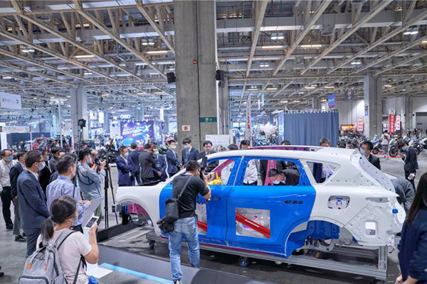

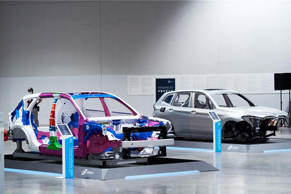

外观钣金造型,体现的是一家车企在空气动力学及审美水平的高低;钣金之下的白车身,则体现了车型本身的品质及责任心。在2020年中国车身大会上,“致力于成为中国高端电动品牌的代名词”的全新纯电动品牌岚图将旗下全新纯电SUV的白车身带到了场内;与此同时,岚图品牌还正式公布了两大全新车身技术。
在展会现场,岚图正式公布了旗下首款纯电动SUV的白车身,作为一款定位高端的车型,其安全性能自然不容小觑。从白车身上能够看到,新车搭载了岚图汽车首创的TRB+Patch复合结构热成型A柱,并在B柱采用TRB铝硅涂层热成型材料。据官方表述,在此种新型技术的加持之下,车身的顶峰压力能够达到100kN以上,在偏置碰撞及侧面碰撞时也能够更好地保护车厢内的乘员安全。
除此以外,为进一步提升车辆侧面的安全性能,岚图汽车还创次搭载了强度高达2000MPa的铝硅涂层材料车门防撞梁,在发生侧面碰撞时,超高强度的车门防撞梁配合上采用全新技术的B柱,能够极大限度地保障司乘安全。在这些全新技术公布后,岚图汽车官方还表示,岚图汽车旗下首款车型的高强钢占比达75%,其中1500MPa以上热成型比例高达31%,白车身静态扭转刚度达39.3kNm/deg,在安全性上可谓是武装到了牙齿。
