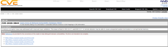

  据  IanBeer介绍,这种攻击实际上是一种内核内存损坏漏洞,该漏洞导致无线电邻近的所有iOS设备重新启动,而无需用户交互,就可以在附近的任何iOS设备上运行任意代码并获取用户数据。

  而且,这个漏洞早在今年5月已经修复,但他建议不要忽略黑客的攻击力,应该尽快安装升级。
