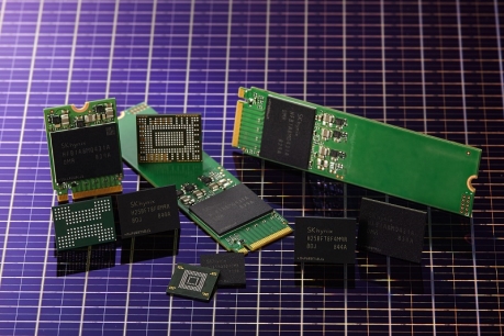

继美光之后,SK海力士宣布完成了业内首款多堆栈176层4D闪存的研发,容量512GB/64GB,TLC。SK海力士透露,闪存单元架构为CTF(电荷捕获),同时集成了PUC技术。公司将样品提供给controller公司去制作解决方案产品
海力士一直在推广96层NAND Flash产品中的4D技术,该产品将电荷阱闪存(CTF)与高集成度Peri相结合,并采用单元(PUC)技术。新的176层NAND闪存是第三代4D产品,从制造上来说,其能够确保业内最佳的每片晶圆产出。与上一代相比,除了容量增加35%,它采用2分裂单元阵列选择技术后,单元的读取速度比上一代提高了20%,在不增加进程数量的情况下,采用加速技术的数据传输速度也提高了33%,达到1.6Gbps。
对于移动解决方案产品,最大读取速提高了70%,最大写入速提高了35%,SK海力士计划在明年年中发布消费者和企业SSD,从而扩大产品的应用市场。

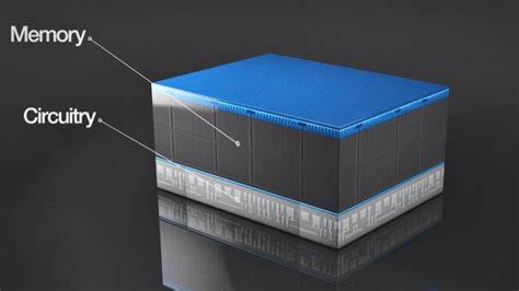

PUC技术

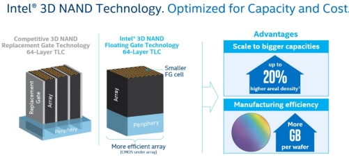

这是一种通过在电池阵列下放置外围电路而使生产效率最大化的技术。那SK海力士的4D NAND与竞争“对手”3D NAND的区别是什么呢?SK海力士称其结合了自身CTF设计与Periphery Under Cell(PUC)技术。简单来说,3D闪存由阵列和外围电路两个主要组件组成。与传统3D NAND相同,SK海力士的阵列是垂直堆叠的层用于存储数据,而外围电路排列在单元边缘。由电路控制阵列,但随着NAND层的增加,它就会消耗芯片空间,增加复杂性与尺寸大小,由此增加产品的最终成本。
为了解决这一问题,SK海力士的4D NAND采用了PUC设计,将外围电路放置在阵列之下而不是围绕,来提高存储密度,同时降低成本。然而,这与英特尔和美光首次推出第一代3D闪存设计相同,那边称之为“CMOS under Array”(CuA)。并且,三星也已经宣布其将来会转向CuA型设计,因此这绝不能算是新技术了。

长江存储进步非凡,他们坚持创新发展,走差异化的路线,于2018年7月正式推出自家的独门绝技Xtacking®架构。传统3D NAND架构中,外围电路约占芯片面积的20~30%,降低了芯片的存储密度。随着3D NAND技术堆叠到128层甚至更高,外围电路可能会占到芯片整体面积的50%以上。Xtacking®技术将外围电路置于存储单元之上,从而实现比传统3D NAND更高的存储密度。2020年4月,长江存储抢先推出了128层QLC 3D NAND闪存芯片X2-6070。目前长江存储的技术已经处于全球一流的水准,下一步就是解决产能的问题。
