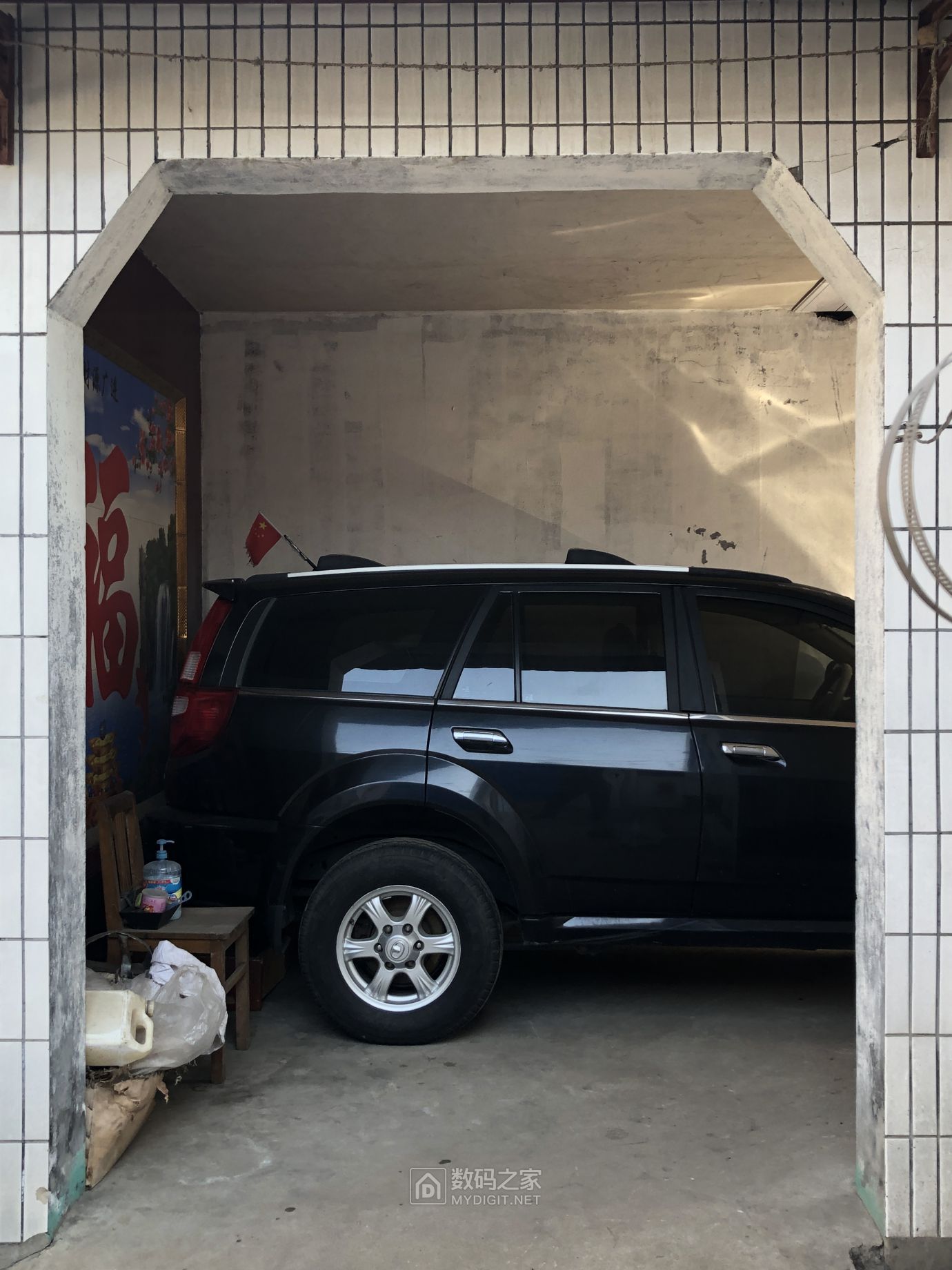

今年的天冷的邪乎 我的车是柴油的 总是担心冻油 虽然不是露天 但也差不多了 :mad:
这里没个门挡 刮风进土 下雪进雪 下雨潲雨:sweat:
开始打算做卷帘门  但思来想去 还是做个普通双扇门吧

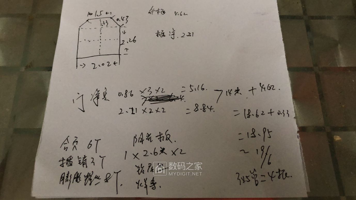

找出纸笔卷尺 粗略算一下  去备料

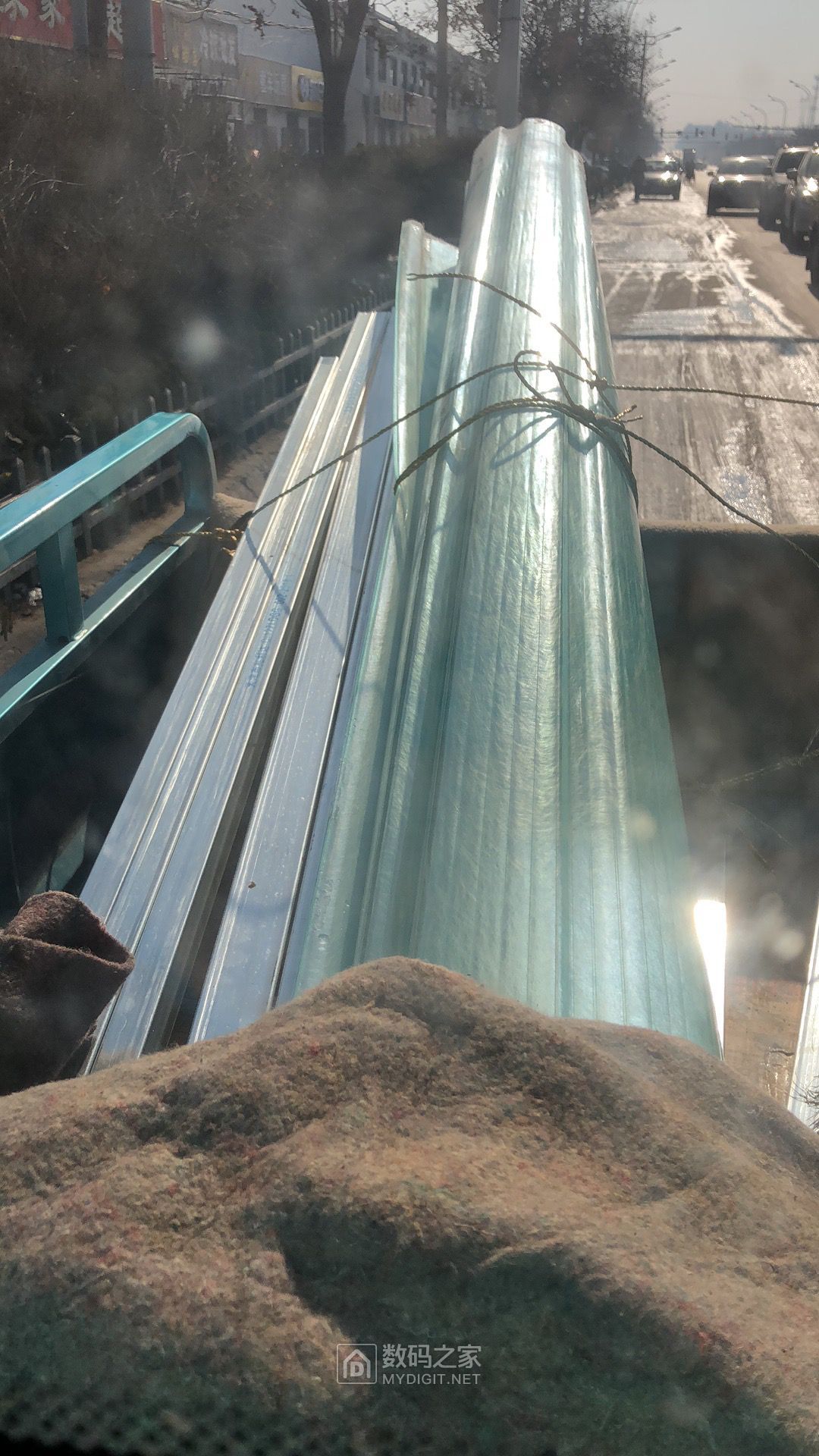

钢材市场走起

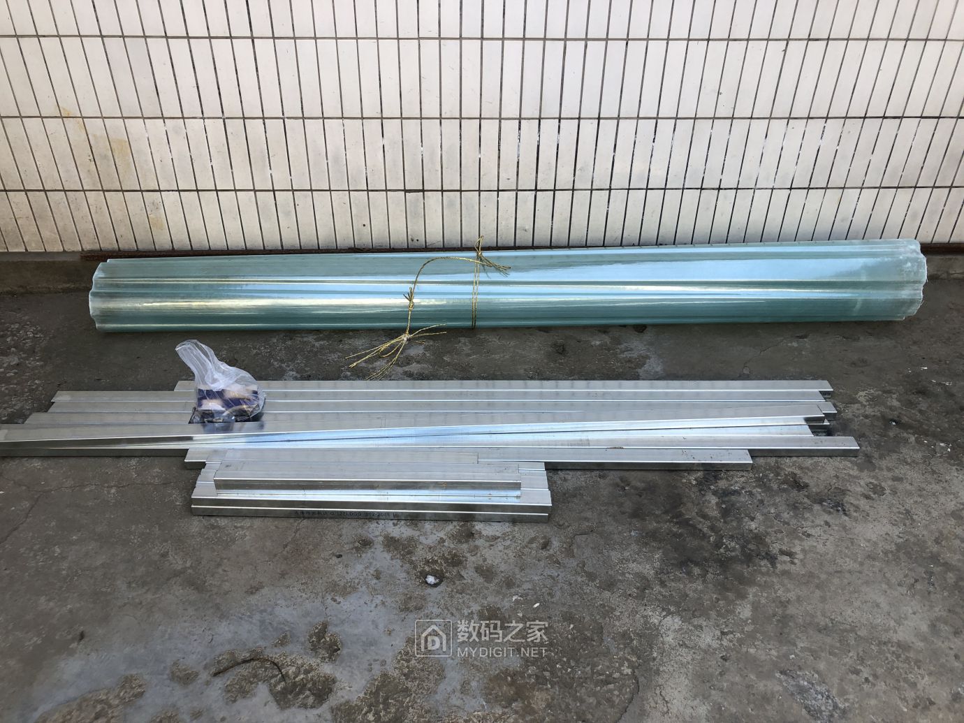

路面的积雪还没化完
买好回家
4根3X5的镀锌管 两张阳光板花了240元 管子在市场那里先按尺寸截好 不然我也拉不回来:lol:
钻尾螺丝等小东西花了20元 焊条家里还有点 不用买了

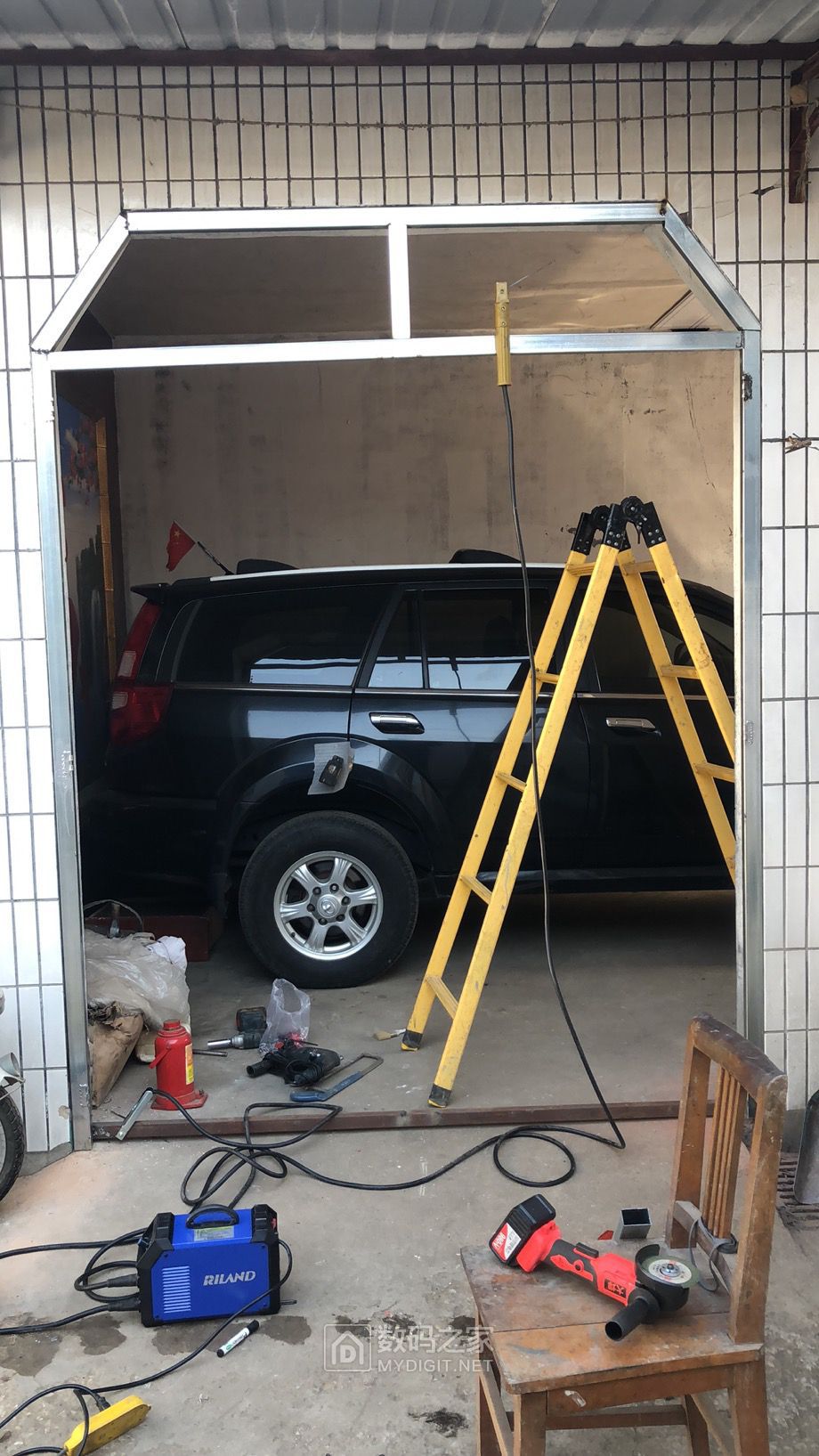

找出焊机
先把框盘起来
焊上合页  这有点缺憾 合页没买到大的 不然用两个就可以了
门扇焊好后摘掉  打膨胀螺丝先把框固定到墙上  (现在是第二天了 框是头天傍晚装上去的太冷了 就没拍图片)

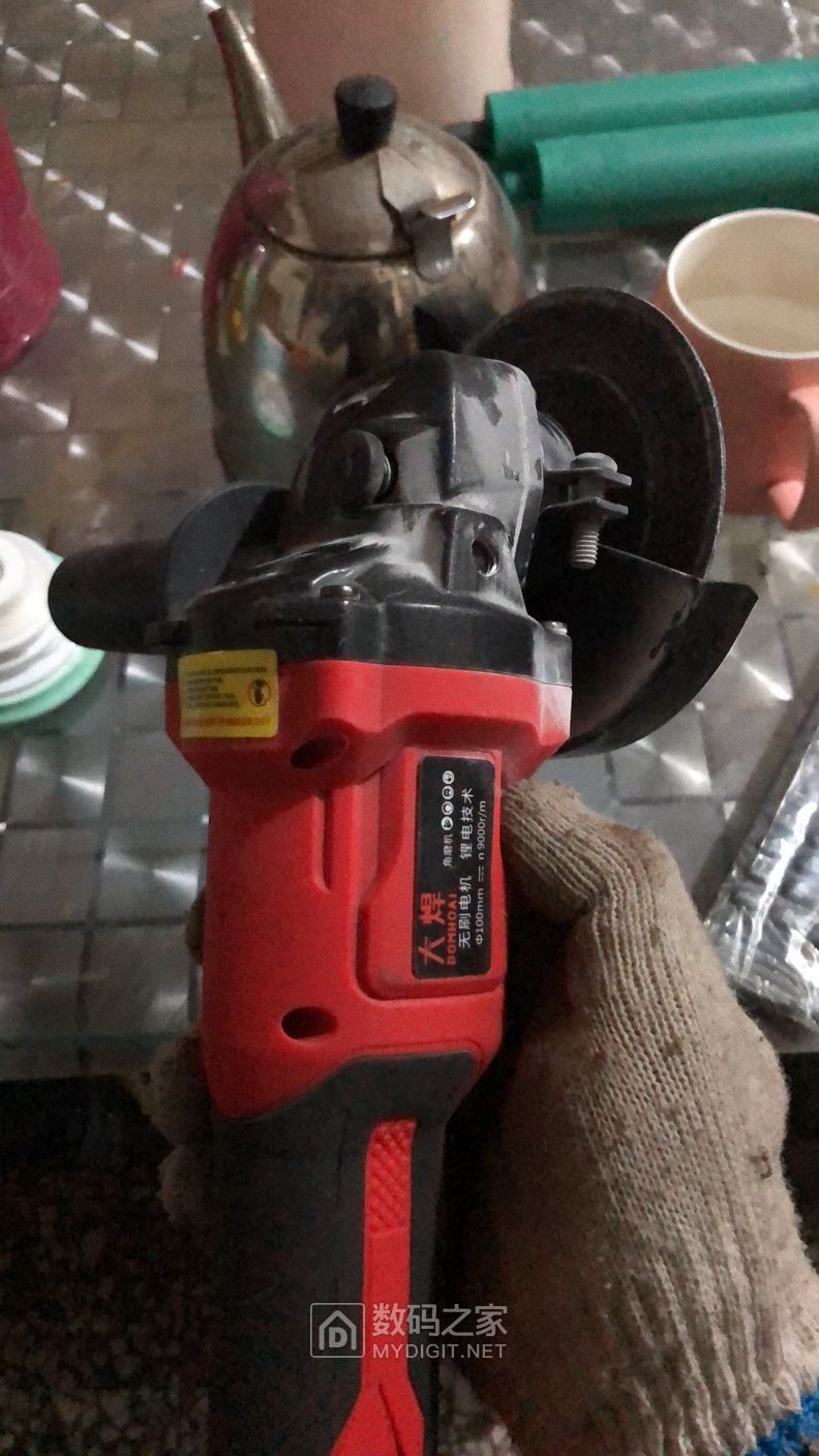

顺便吐槽一下这玩意儿的电池   根本没怎么用 一会就没电了 唯一的好处就是三挡调速

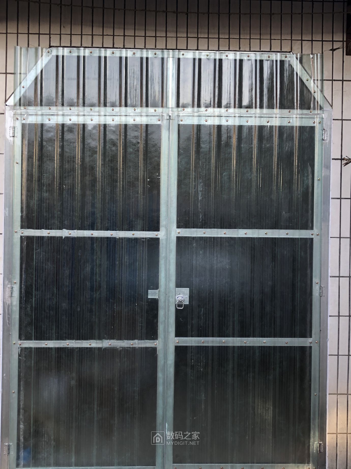

主体完工   是不是缺点啥? 对 缺锁!

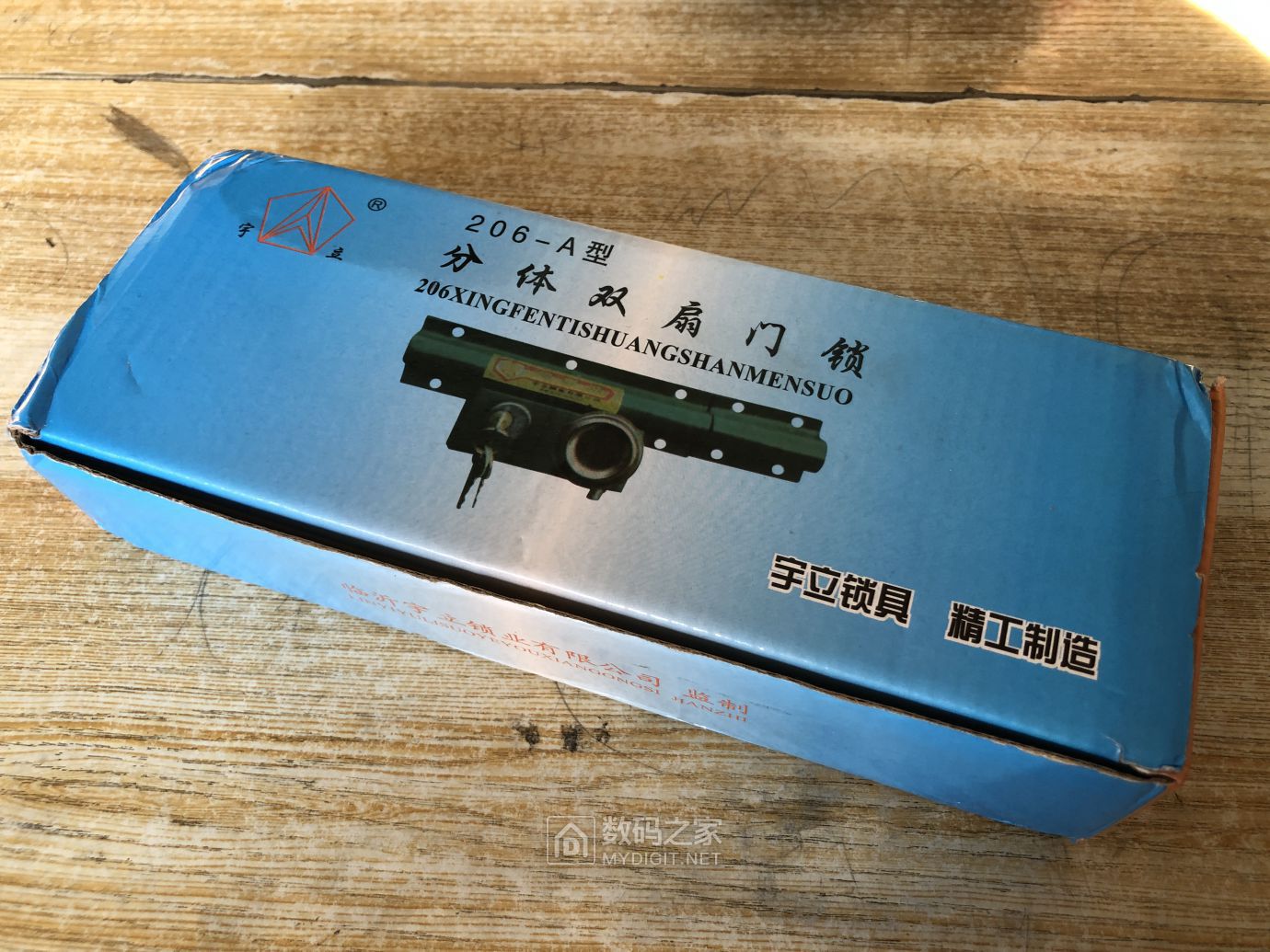

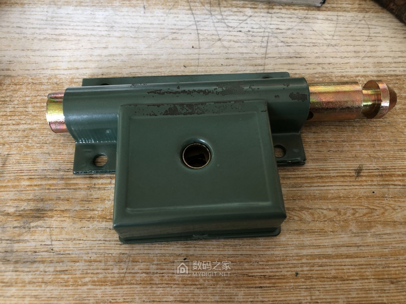

淘宝转一圈 找合适的锁 下单
到货

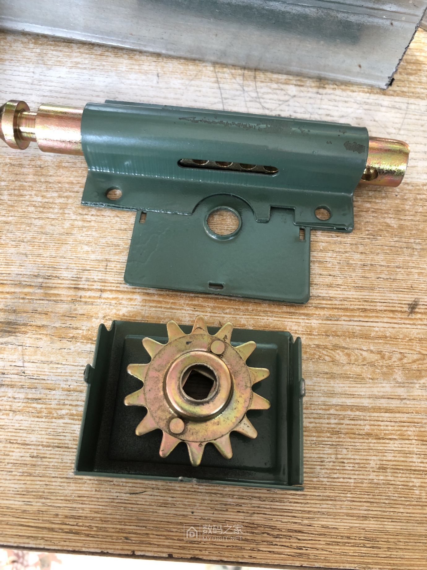

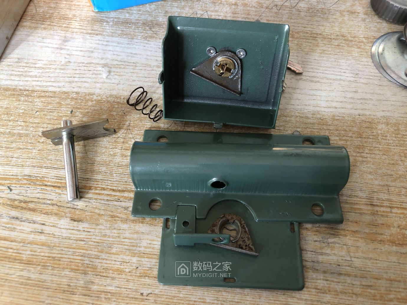

拆来 改装一下 去掉不需要的部分
这面也得改
锁舌换个方向
先用螺丝临时固定一下

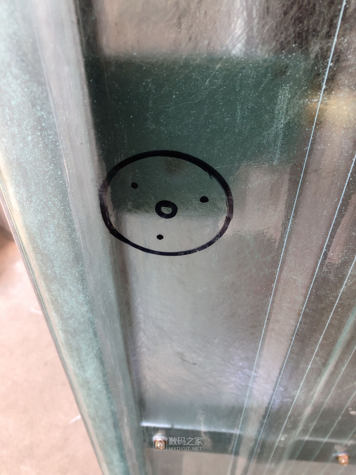

确定打孔位置

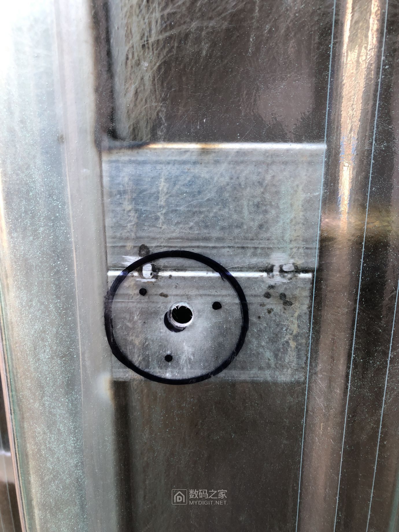

焊接上固定锁体的铁管 打好穿锁把手的孔

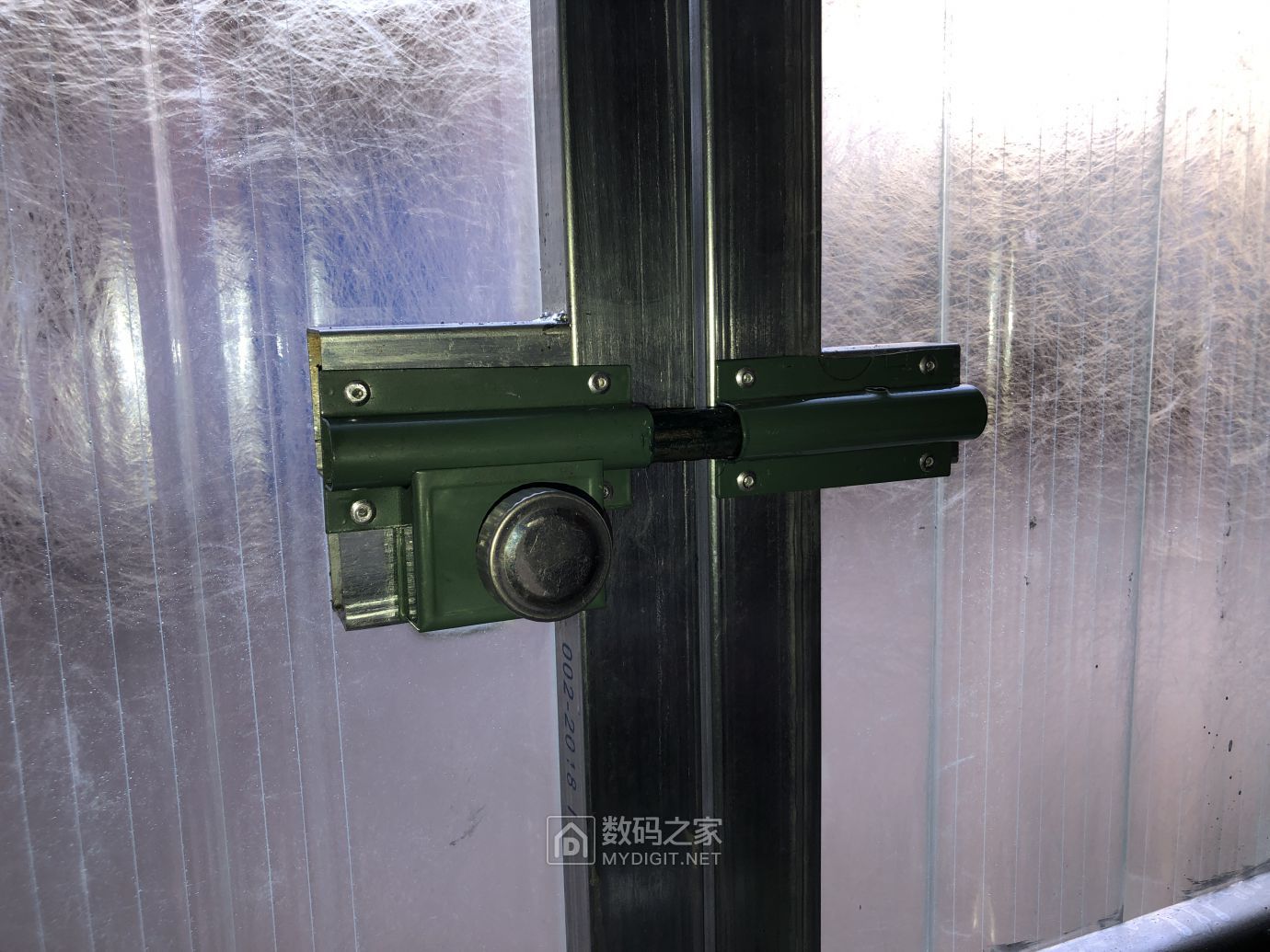

另一扇门上也要焊铁管

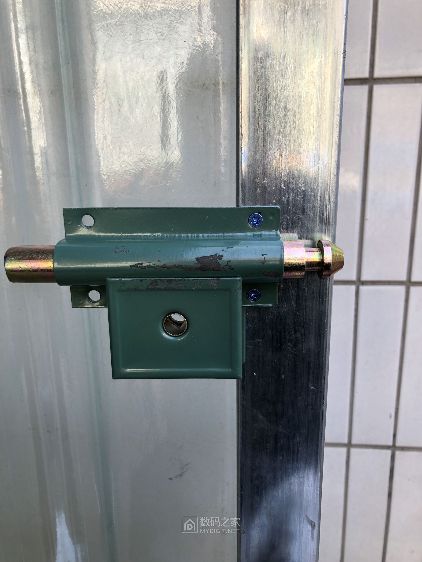

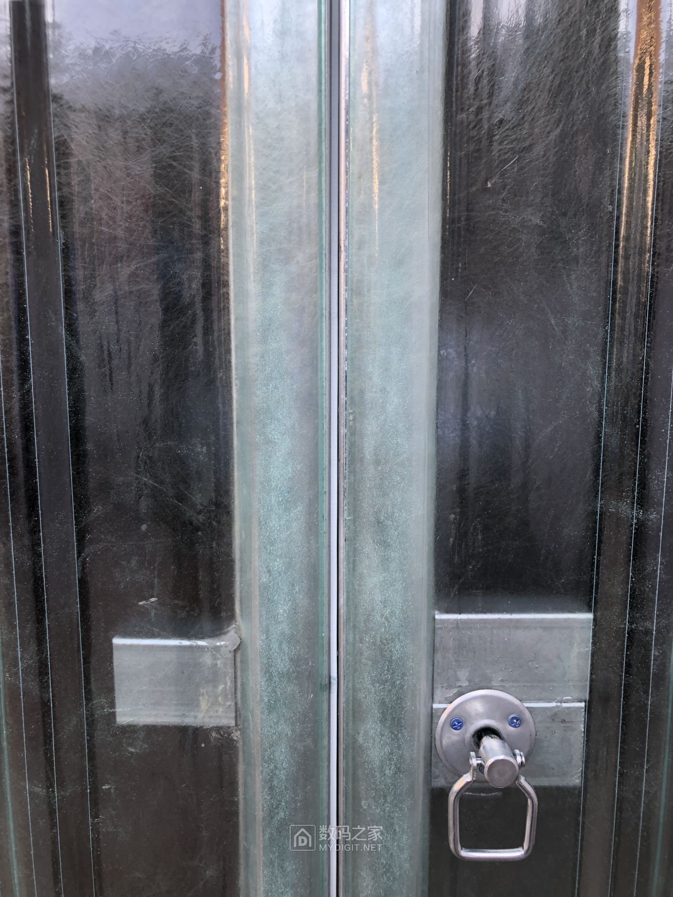

两扇方别装上锁的两部分  用抽芯铆钉固定
装好是这样的
仔细看看  这缝隙。。。。。。。。。。。。
受不了 受不了

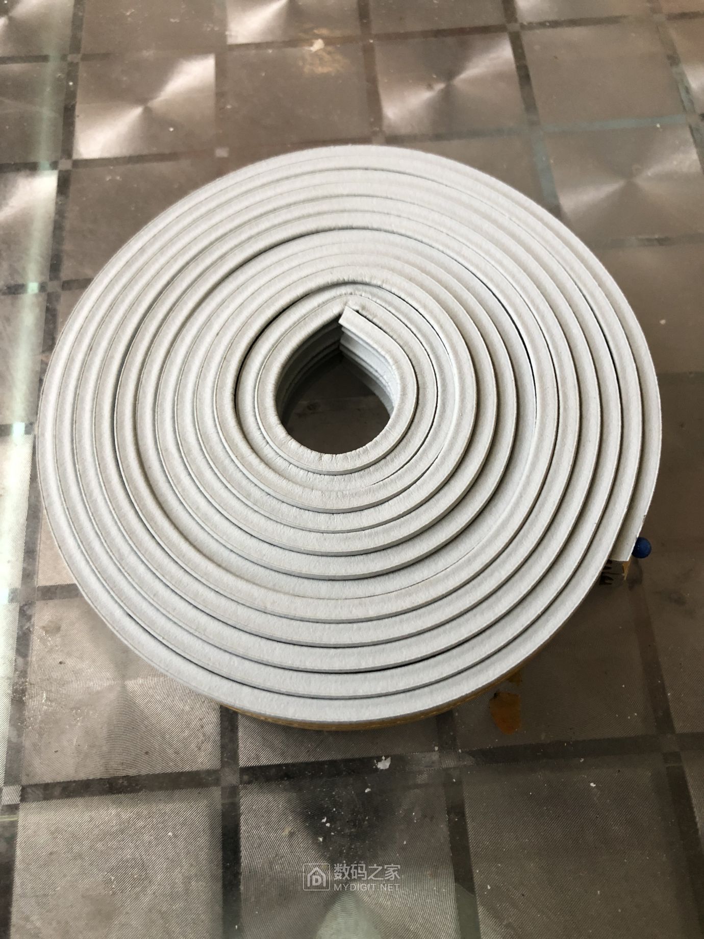

继续淘宝 下单密封条
嗯 治愈了。。。。。。。。。。。。
完成是样子
