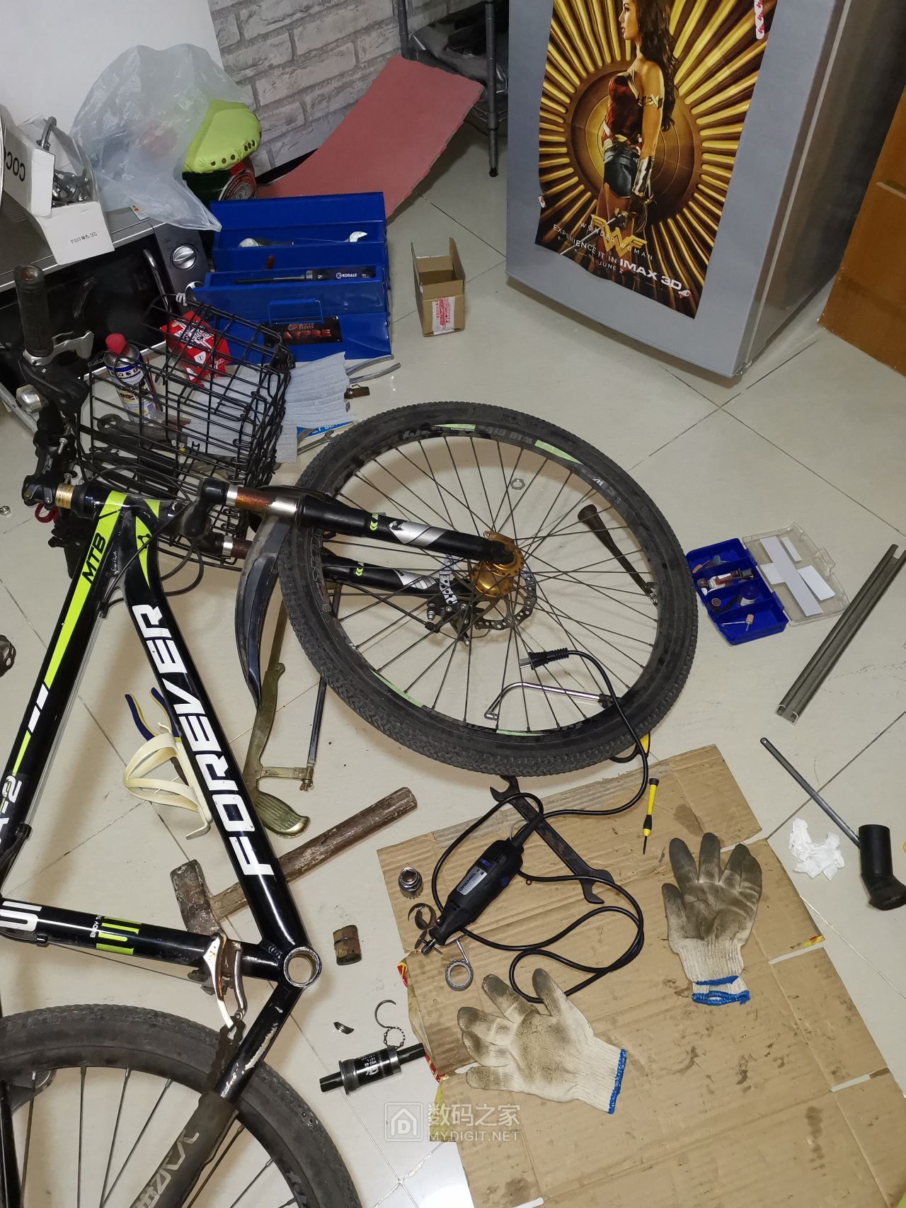

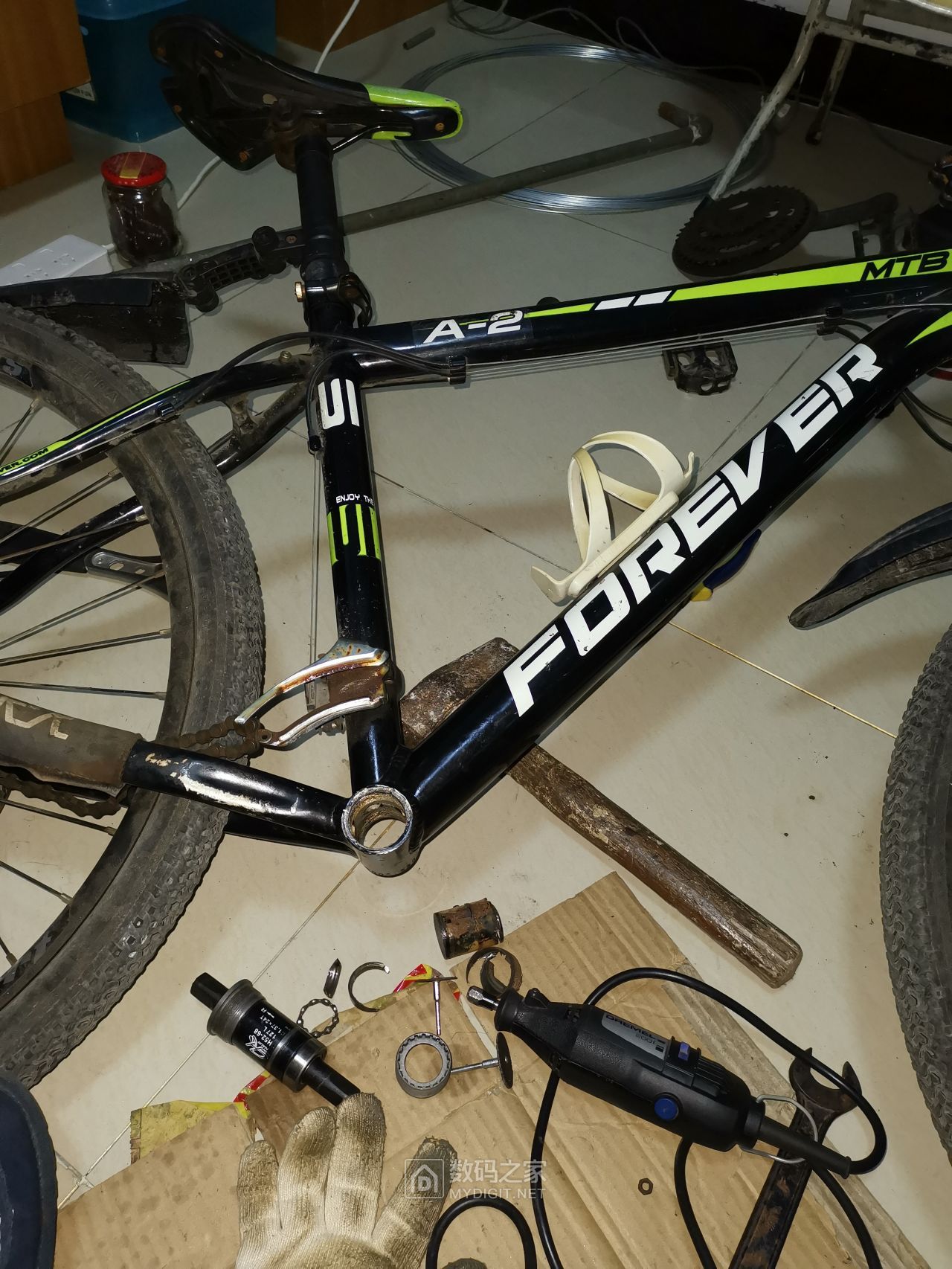

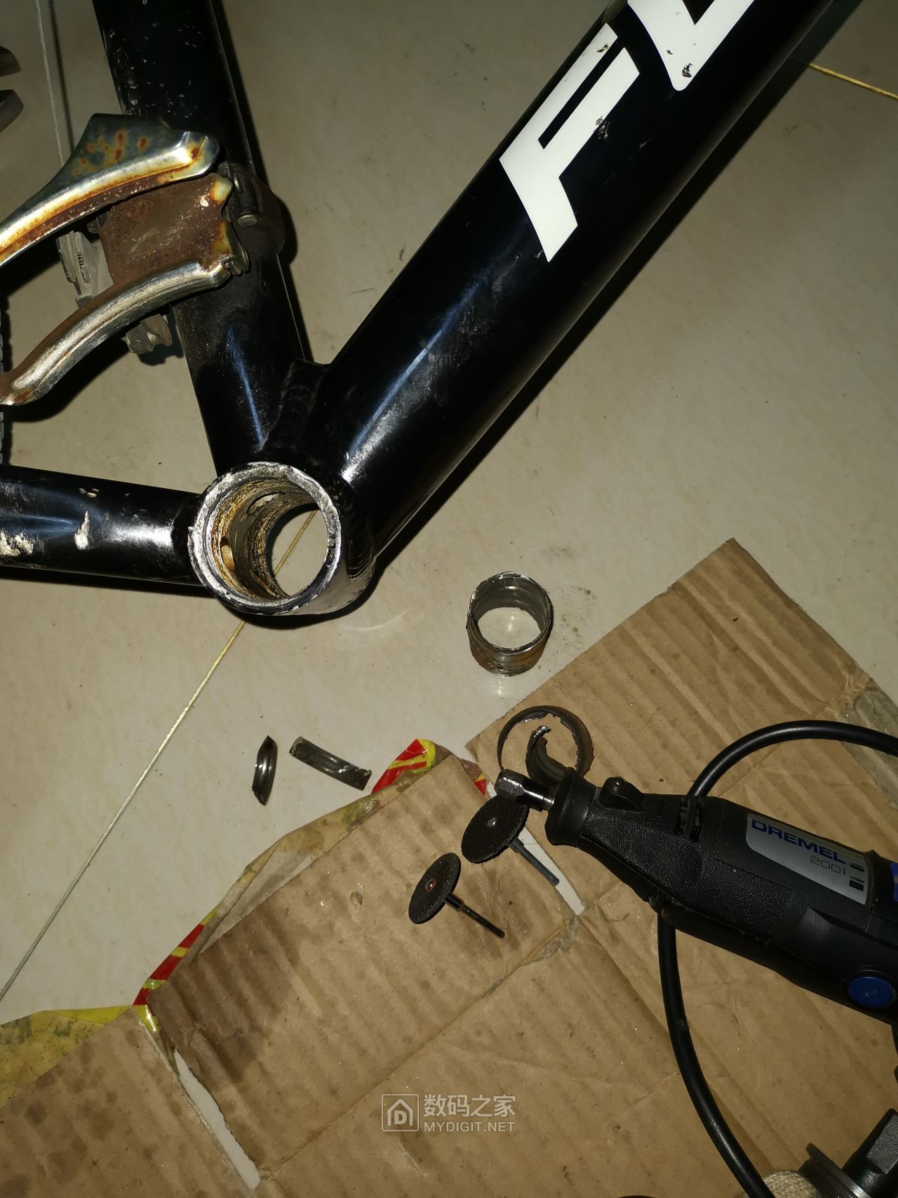

朋友给了一辆永久山地车做代步工具,因为此前保管不善,导致锈迹斑斑,而且轮胎漏气。拿到手后先补胎后上WD40除锈,处理后骑了大半年还很顺溜。今年三月突然骑时中轴异响,再骑了几天中轴彻底罢工,看了下,应该是之前中轴进水锈蚀导致轴承损坏。没有其他方法,只好换中轴。网购拆卸方孔中轴工具,包括中轴、拉马、中轴套筒。工具收到后开始更换,这时候就砬到难题了。因为中轴彻底锈死,用了一切能正常拆卸方法(除锈剂浸、加长杠杆大力、火烧)均不能让中轴螺丝有丝毫松动(中轴已中空了),前后用了几天功夫。最后,实在没有办法,硬行切割。
切割工具硬上
切割工具硬上
切割工具硬上2
切割工具硬上2
切割工具硬上3
切割工具硬上3

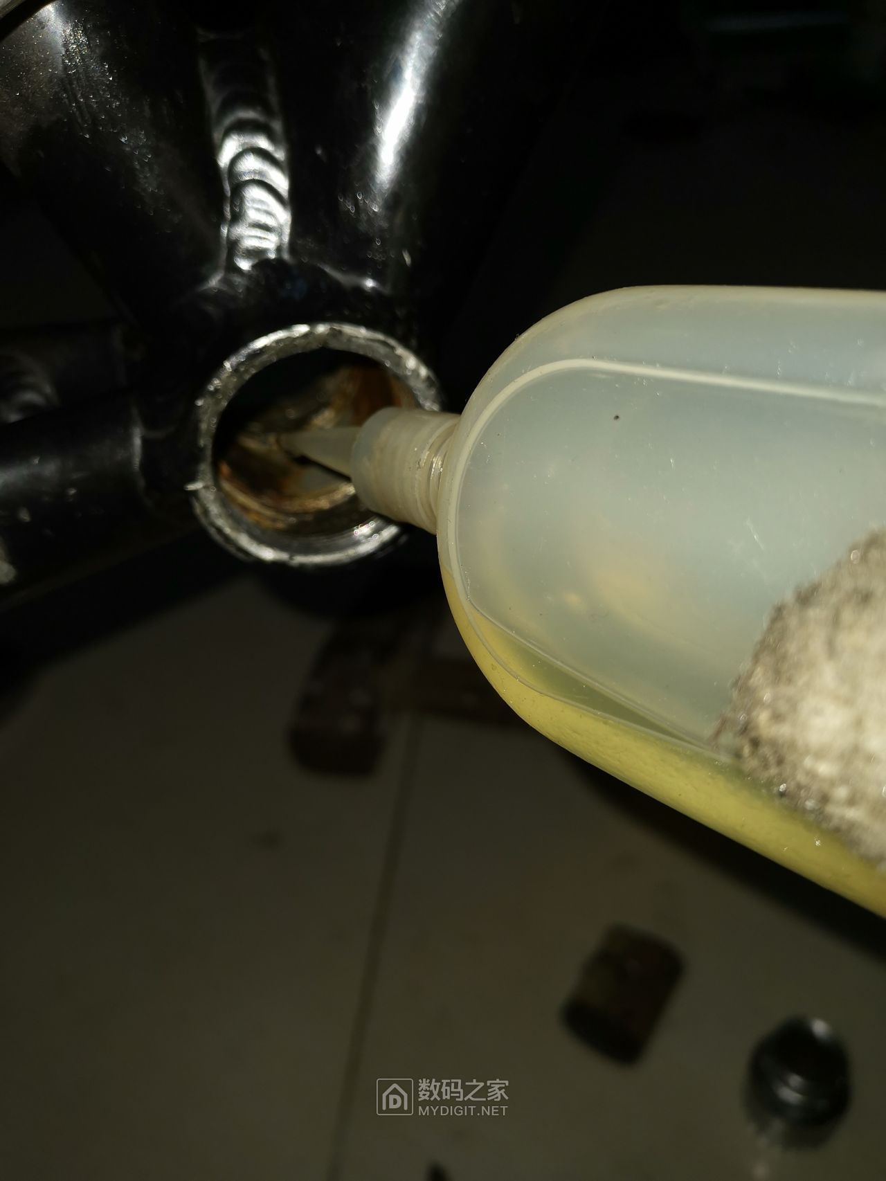

耗费了四五个双网切割片,将残留的轴承钢圈及螺丝铁圈一一割断,用锤子硬敲下。但这暴力拆卸导致五通的螺纹有部分损坏,上新中轴拧不上了。

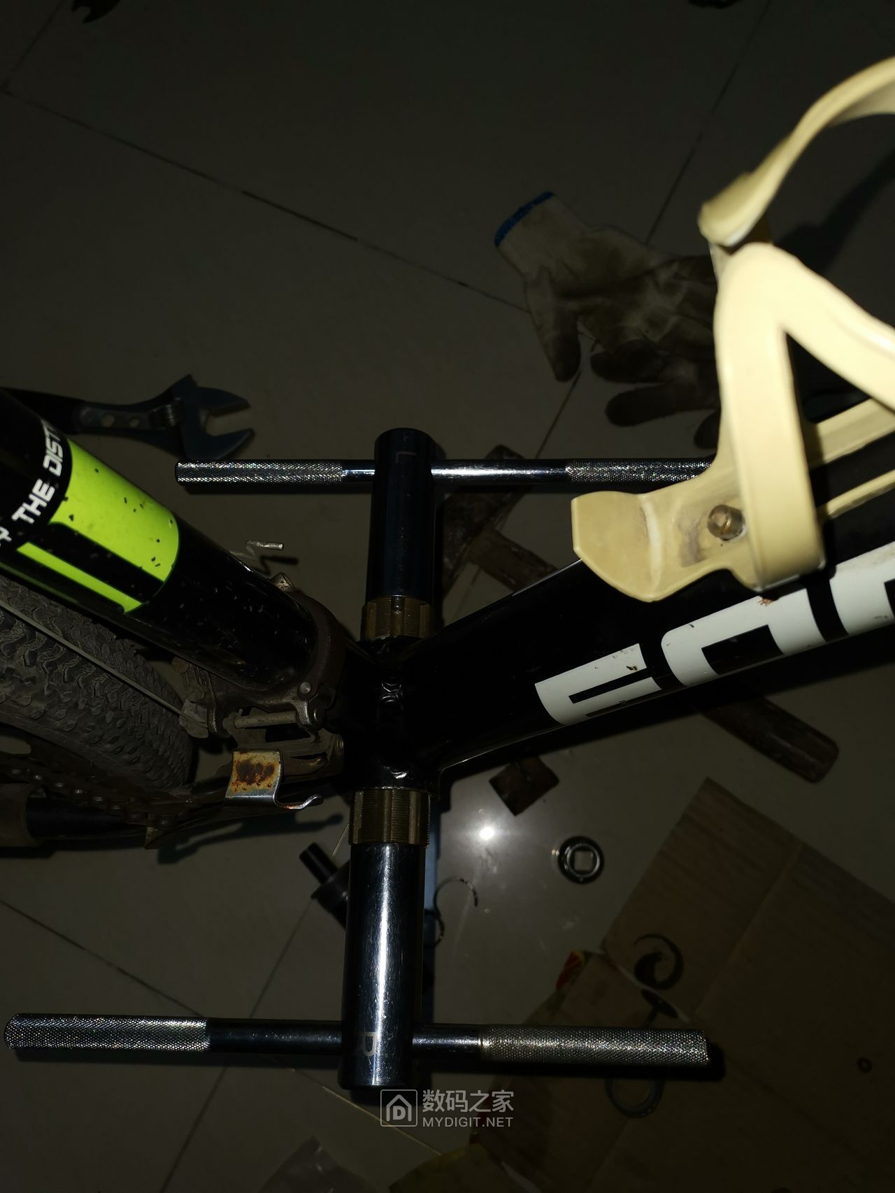

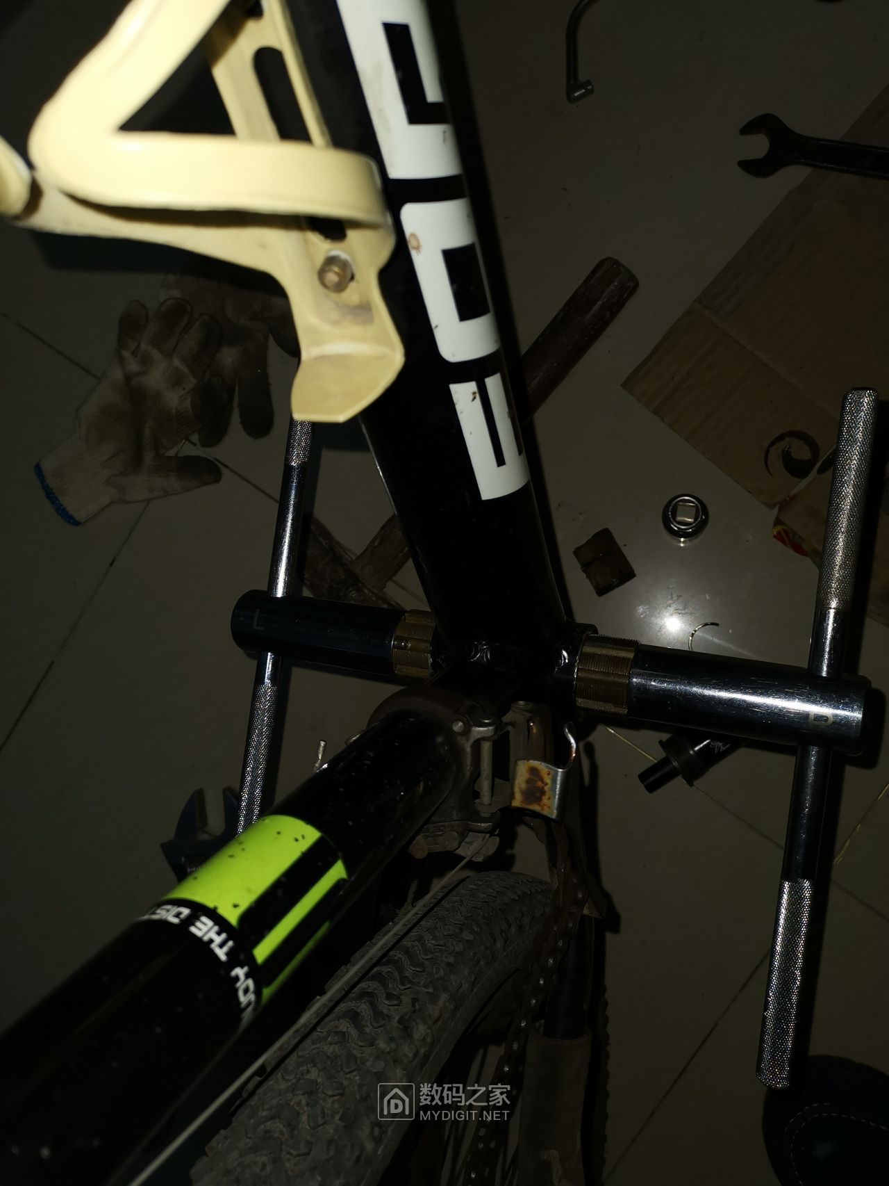

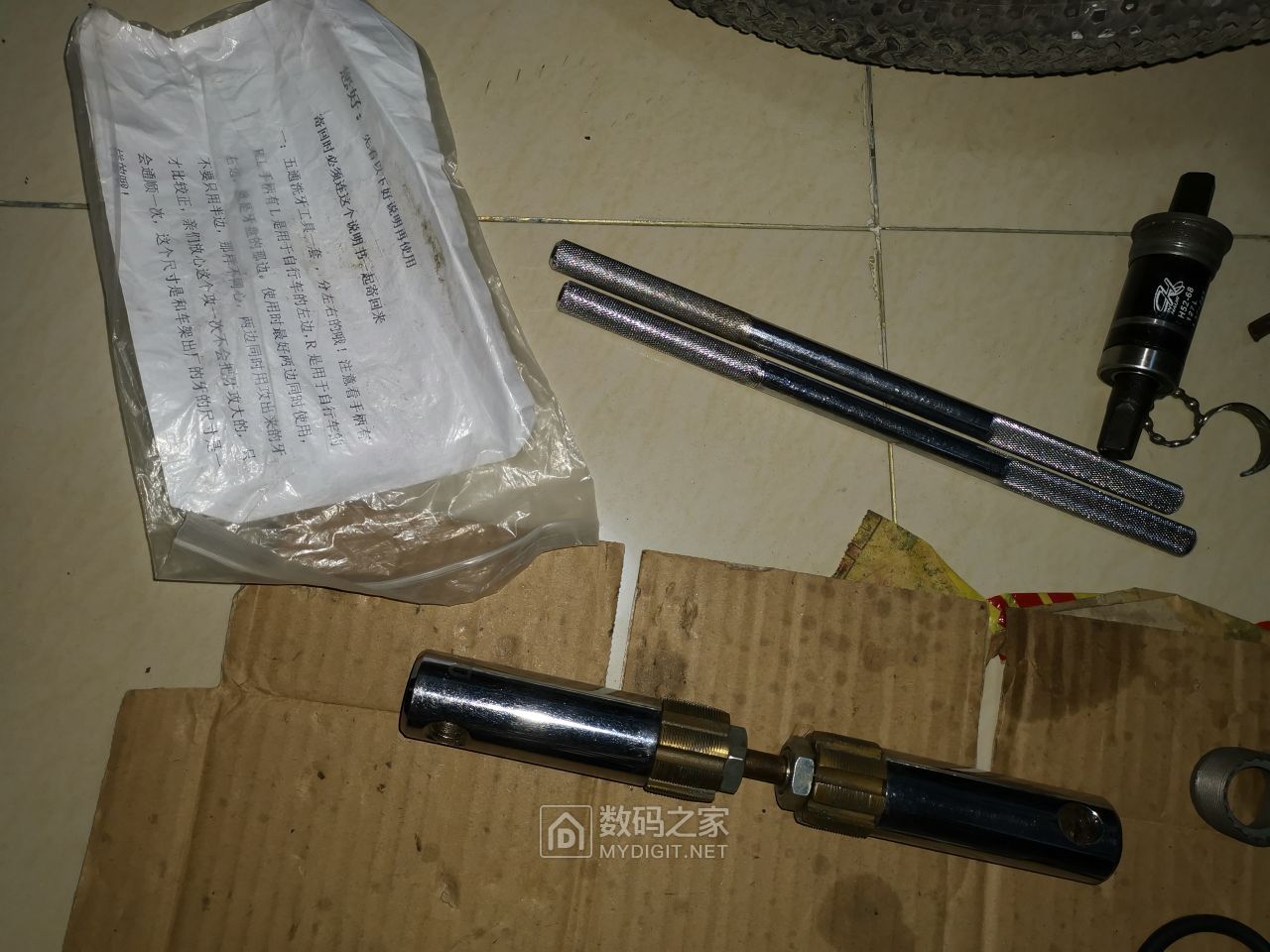

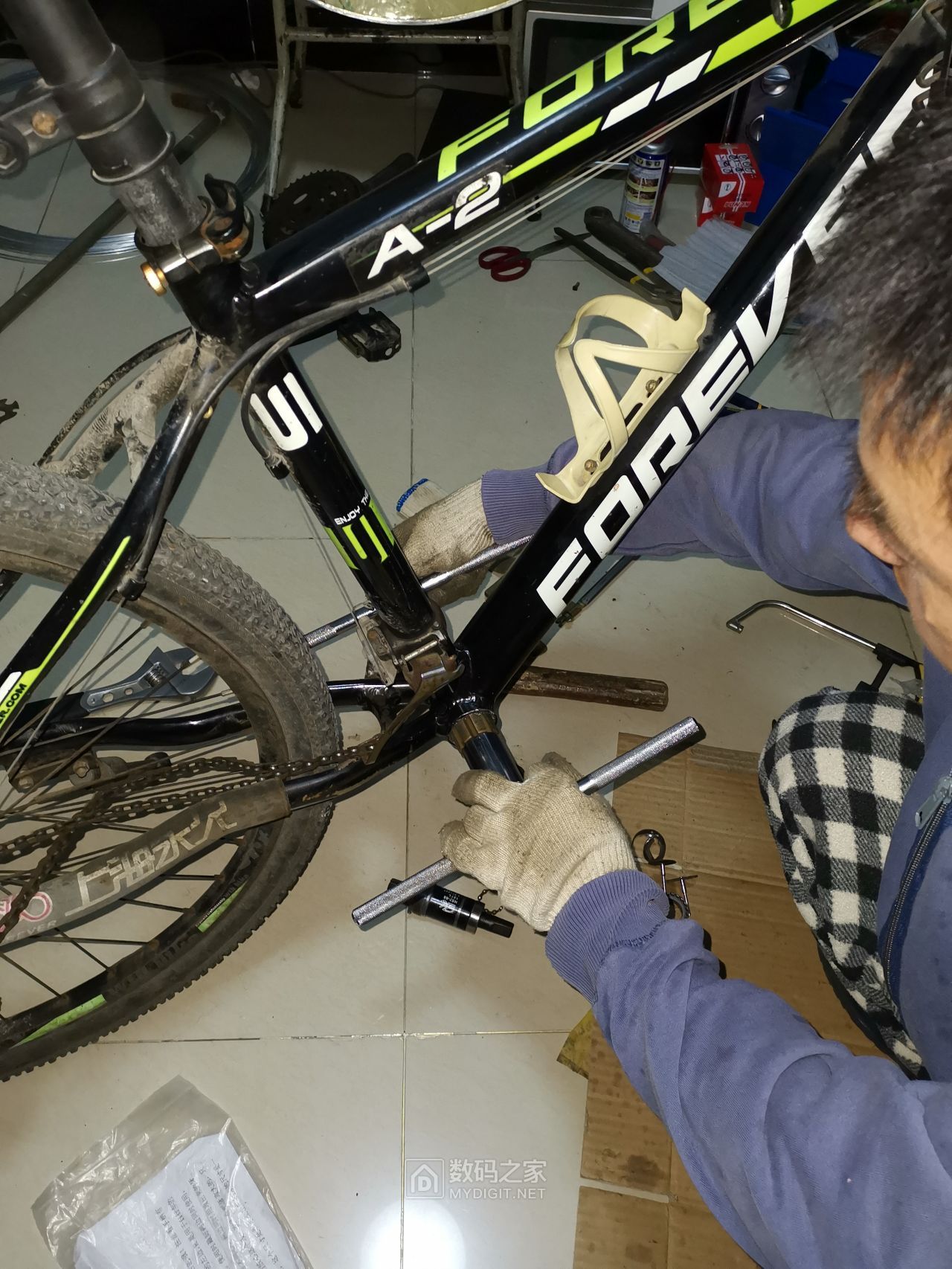

上网搜索学习,看到老手说有种铣牙工具可修复螺纹,去本地车行一问,都没有此工具。上万能宝一搜,果然有此类工具但要好几百,但卖家还提供出租工具一次40元,邮费要自付。到这时只能租用这铣牙工具一试了,不然车架就报废了。等了几天,工具一到,立即开始修复工作。
铣牙1
铣牙1
铣牙2
铣牙2
铣牙3
铣牙3
铣牙4
铣牙4
铣牙5
铣牙5
铣牙6
铣牙6
铣牙7
铣牙7

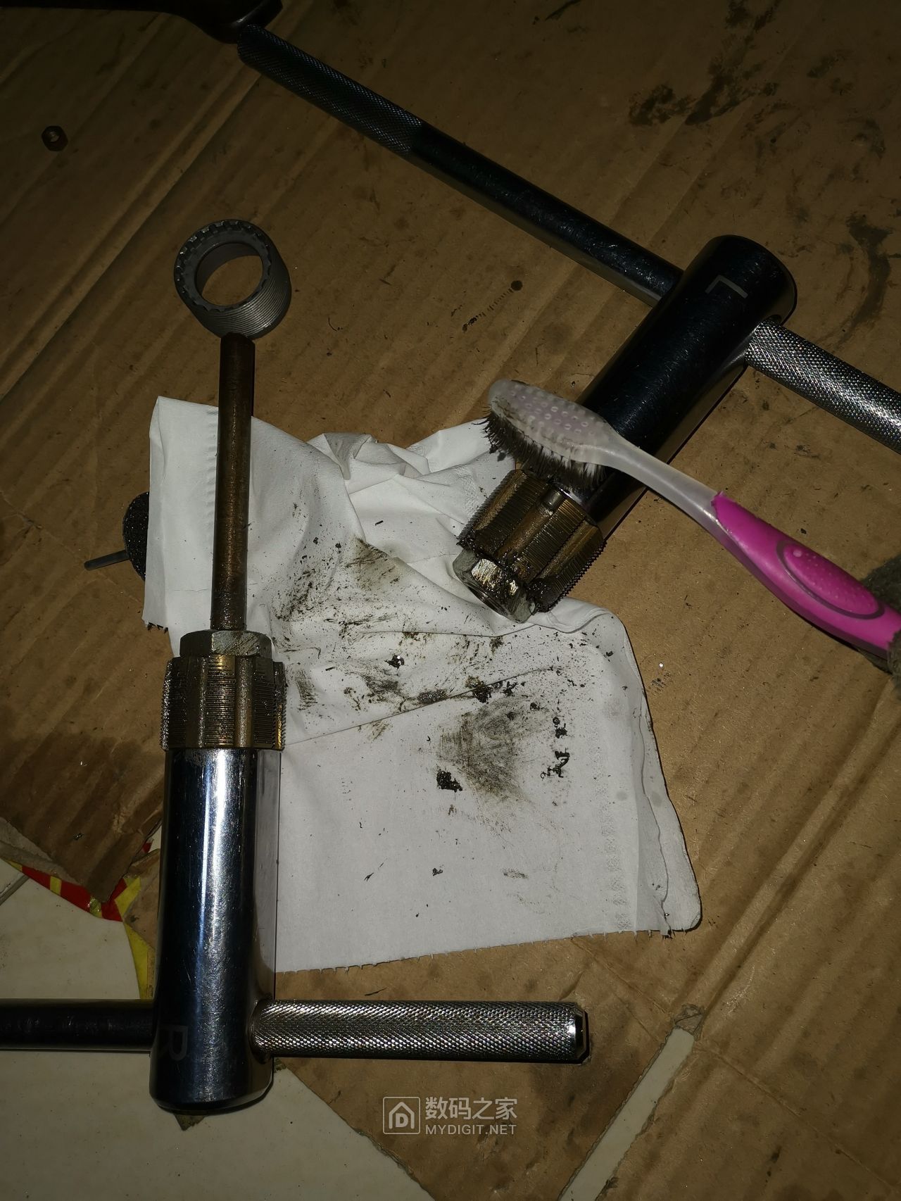

有了工具,那只要按步骤操作即可了,先上油,再左右铣牙工具一起上保持同心,要向车尾方向铣丝,要两边一起旋转,按卖家发的视频要点三进两退操作,十几分钟搞定,螺纹铣好,上新中轴,车架重生。
