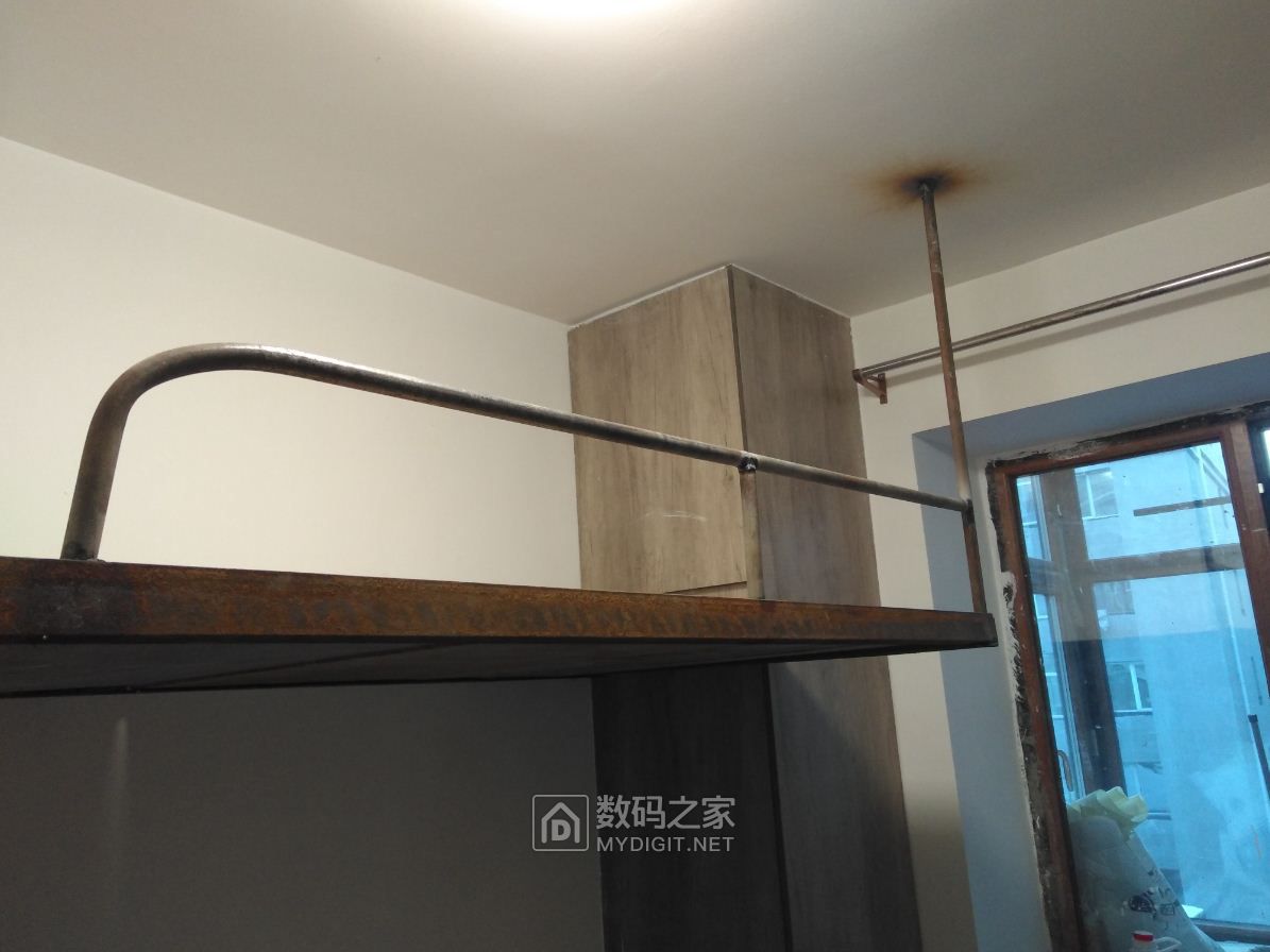

小小书房,2.5×2.4M  。6平方,哈哈,精致吧。
用了两天时间,做了书桌、书架、储物柜、双层床。
从门口往里看,右面是书桌和书架,左侧是床和储物柜。距离太近,手机镜头收不全,分成了两张照片。
书桌:
书架:
储物柜:
床:

发表于 2021-1-29 18:34:22 | 显示全部楼层
书架和书桌是自己用木板自己设计做的?还是直接买的散件组装的呀?:praise:
 楼主| 发表于 2021-1-29 18:48:08 | 显示全部楼层
慕容夜天 发表于 2021-1-29 18:34
书架和书桌是自己用木板自己设计做的?还是直接买的散件组装的呀? ...
自己买生态板做的
云石机让您见笑了。。。。

发表于 2021-1-29 19:13:44 | 显示全部楼层
还是装上背板好一些,好打扫
参与人数 1家元 +30 收起 理由
讯雷科技 + 30 谢谢建议

发表于 2021-1-29 19:30:55 | 显示全部楼层
严重怀疑你的上铺会掉下来,胀丝没有那莫大的力量尤其是向下的。
参与人数 1家元 +30 收起 理由
讯雷科技 + 30 我想不会的,但也听人劝,已经加立柱.

发表于 2021-1-30 08:06:57 | 显示全部楼层
        你的床铺还不如用不锈钢材料焊接,用不了多少钱的,要好看多了,还有这个架子下面还是加个支撑杆要好很多,光靠上面吊着不靠谱,如果有人上去睡,说不定就塌下来。
参与人数 1家元 +30 收起 理由
讯雷科技 + 30 这个床基本没花钱。已经加立柱了。谢谢、.

发表于 2021-2-7 11:49:58 来自手机浏览器 | 显示全部楼层
床直接打胀栓不可靠,以前我上学时学校就这么弄的,最后好多掉下来的,最后又把墙打穿了,两间屋的床丝杆拧到一起拉住的.
参与人数 1家元 +30 收起 理由
讯雷科技 + 30 谢谢建议

发表于 2021-2-14 08:24:23 | 显示全部楼层
你不会把吊床的拉杆焊到楼板钢筋上吧?!
参与人数 1家元 +30 收起 理由
讯雷科技 + 30 还真是的
