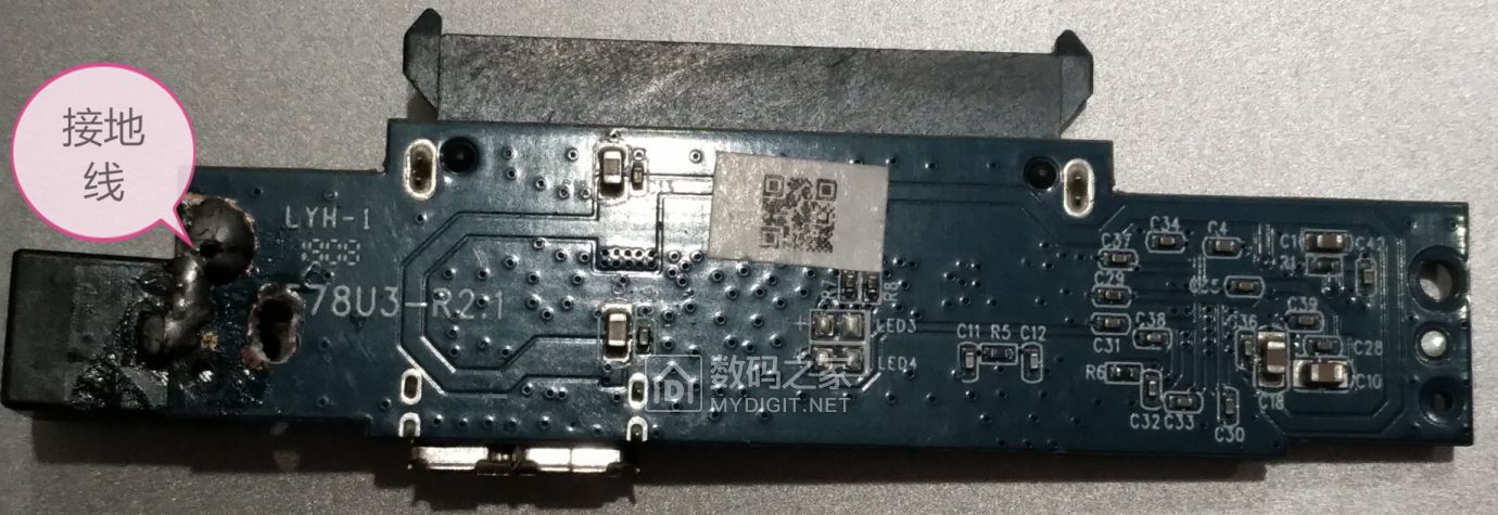

电铬铁,2.5寸硬盘盒主板,电源插座,12V电源
改造过程:
1.观察2.5寸硬盘盒主板,选择合适的地方钻个孔,安装电源插座(在一个坏路由器上拆下来的),电源插座的负极焊接主板的地线,免得后面还要飞线。

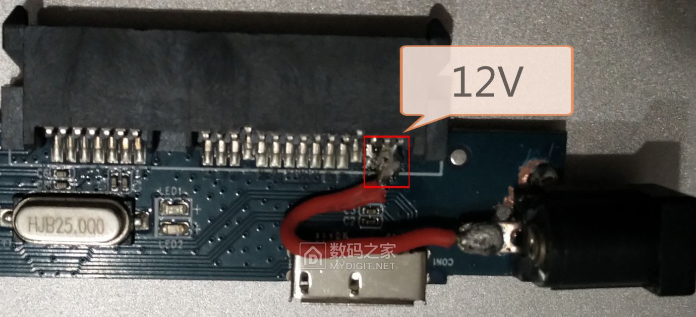

2.找到主板上的12V电源的位置(三个焊在一起)用线接在电源插座的正极(正中间)如图:

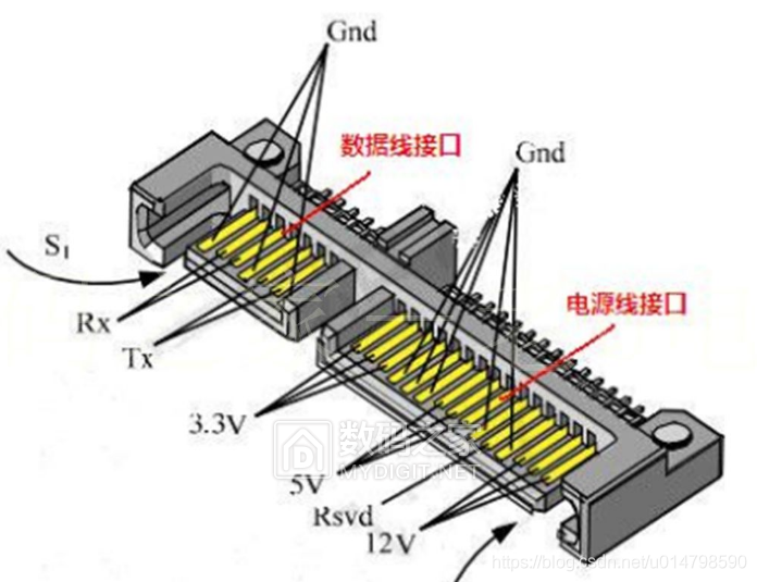

2.5寸SATA板接口图:
3.接好后用万用表检查一下看有没有短路。检查完毕,把路由器的12V,2A的电源拿来测试一下。

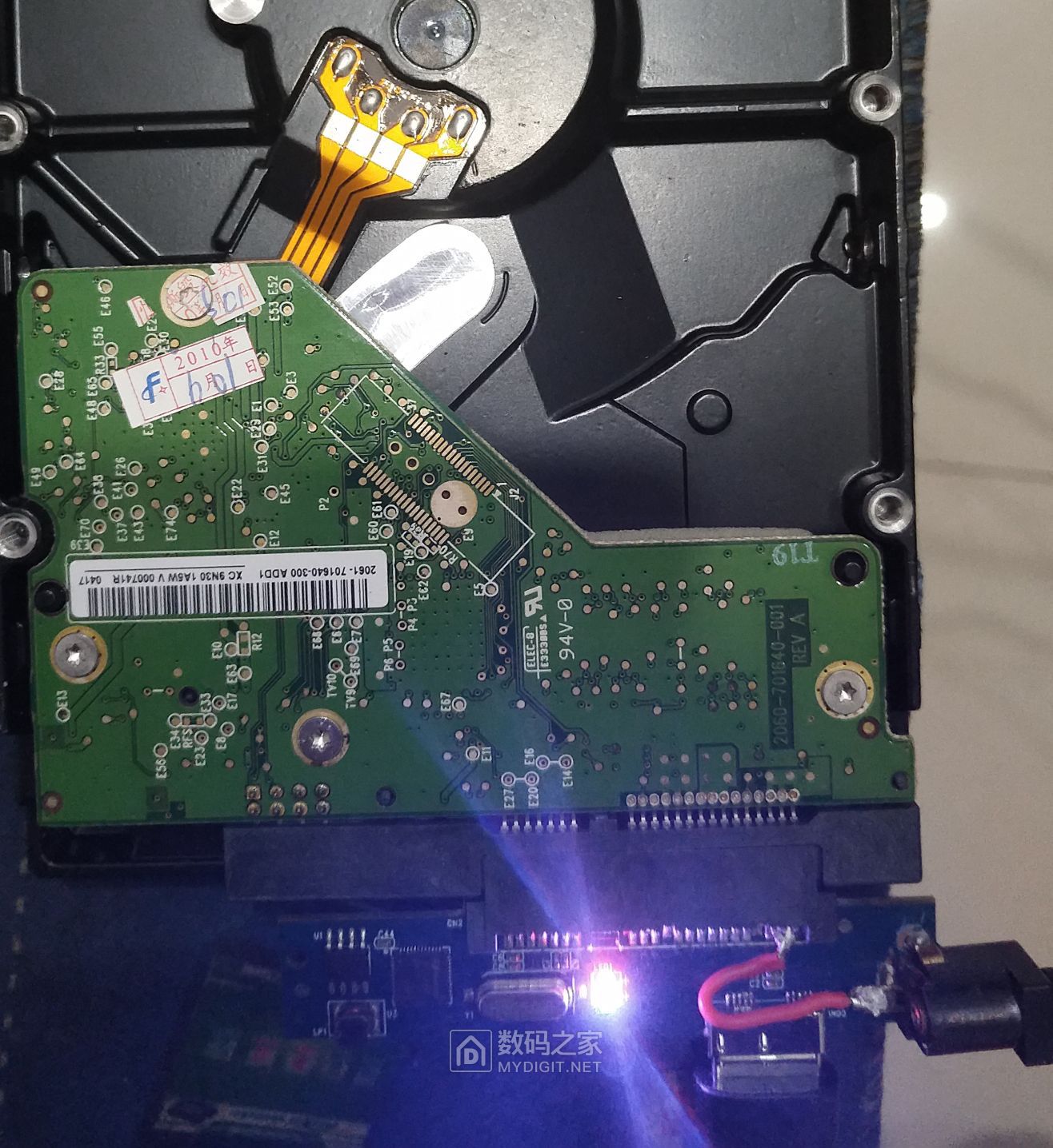

插上12V电源,用万用表再次检查2.5寸硬盘盒主板上12V电源是否有电(主板烧了是小事,就怕把硬盘搞烧了,小心为好!:lol:)
4.一切正常,插上3.5寸硬盘,12V通电,再接上USB到电脑,认出硬盘了,成功!:victory:

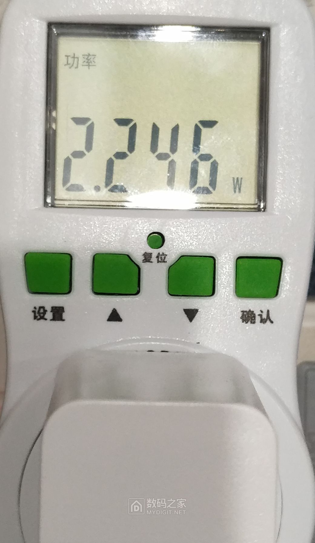

插上功率计测一个这个3.5寸硬盘的电机功耗电量:
才2.5W,不大啊。

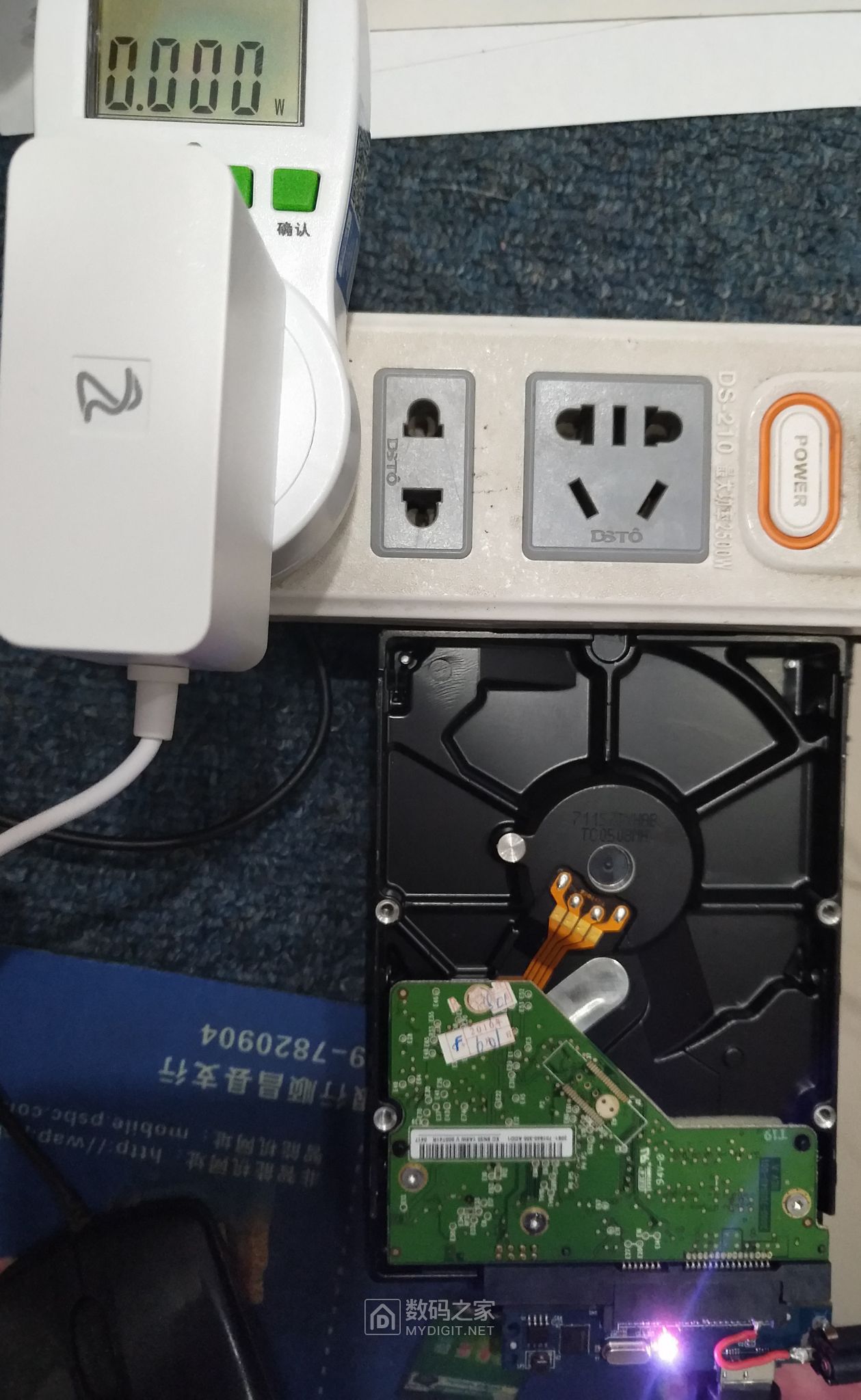

5.电脑弹出U盘,主机灯虽然亮了,但功率计显示为0,证明电机没转了,这时候可以放心地拔出USB线,断开12V电源了! IMG_20210207_181649.jpg
