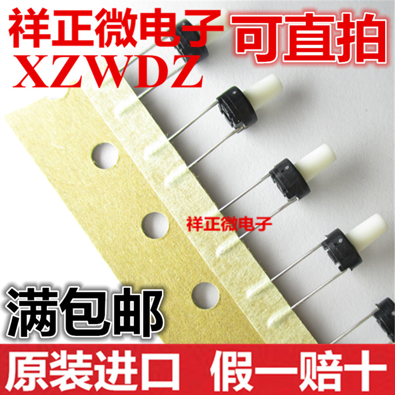

大佬 我也收了一个  这个开关型号多少啊
 楼主| 发表于 2022-2-5 15:19:20 | 显示全部楼层
ssf123 发表于 2022-2-4 20:52
大佬 我也收了一个  这个开关型号多少啊
微动开关么?看你私信说开关搞得我一脸懵逼,心想着充电机好像没开关么,后来看了这个帖子感觉应该是微动。
轻触按键规格6*6*9.5
https://item.taobao.com/item.htm ... &_u=538b1ce26a2
发表于 2022-2-7 09:38:36 | 显示全部楼层
343873163 发表于 2022-2-5 15:19
微动开关么?看你私信说开关搞得我一脸懵逼,心想着充电机好像没开关么,后来看了这个帖子感觉应该是微动 ...
哈哈 表述不清楚了  谢谢大佬了
