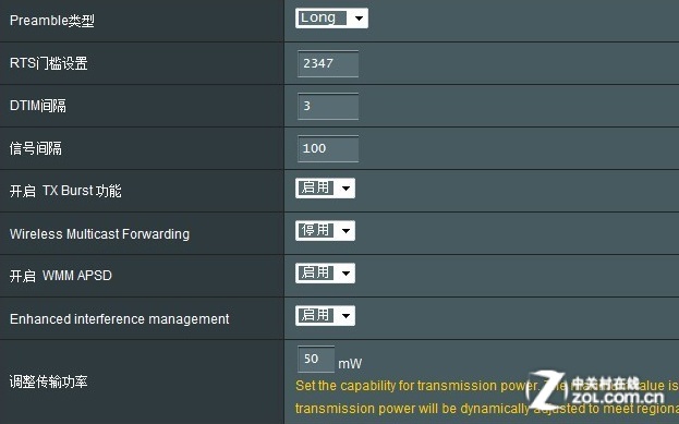

调整发射功率
  首先,我们进入到无线路由器的管理后台,在无线设置中找到“发射功率”这一选项。由于国家规定无线路由器发射功率不得超过100mw,所以许多无线路由器在出厂时默认的发射功率为规定的50%或75%。我们可以手动将其调整至100%,增强无线信号强度。另外也可以在选项中或无线路由器的移动app中将无线信号调整为“穿墙模式”,和调整发射功率是一样的效果,只是换了一种说法。

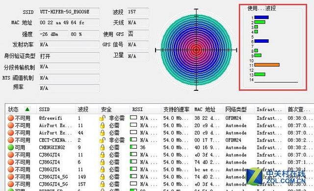

选择畅通的无线信道
  接下来,让我们看看使用环境中的WiFi拥堵情况。我们平时在家中使用WiFi时,可以看到除了自己家以外,还有很多周围邻居家的WiFi。毕竟无线信道有线,同时存在的无线网络多了WiFi也会塞车,使用起来就慢了。这时不妨换一个接入点较少的信道。我们可以使用“WirelessMon”查看周围网络信道的使用情况,在无线路由器的后台通过手动设置,将无线信道切换到一个较为空闲的频段。一些路由器的移动端app也有这一功能,可以自动帮助用户选择最空闲的信道。

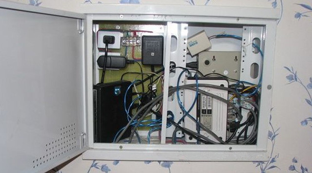

放在这里信号能好吗?(图片来源:互联网)
  最后我们要说的是无线路由器的摆放位置。将无线路由器摆放在居室的中心位置,无疑是最佳的选择。由于目前大多数家用无线路由器的天线增益为5dBi,将无线路由器摆放在居室的中心点,就能让用户在各个房间,都可以体验最佳的无线网络。不过,这也只是理想状态。许多开发商在设计居室格局时,将网线等留在了玄关处,于是用户将无线路由器就摆在弱电箱中,造成无线信号不佳的情况。
