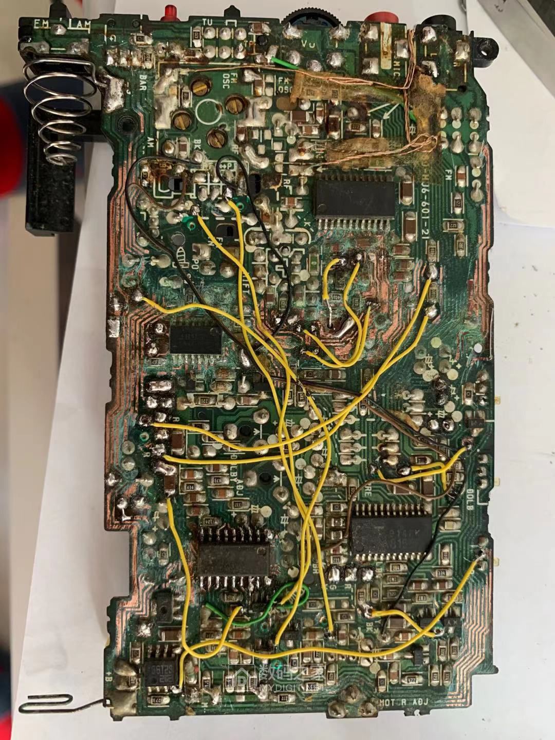

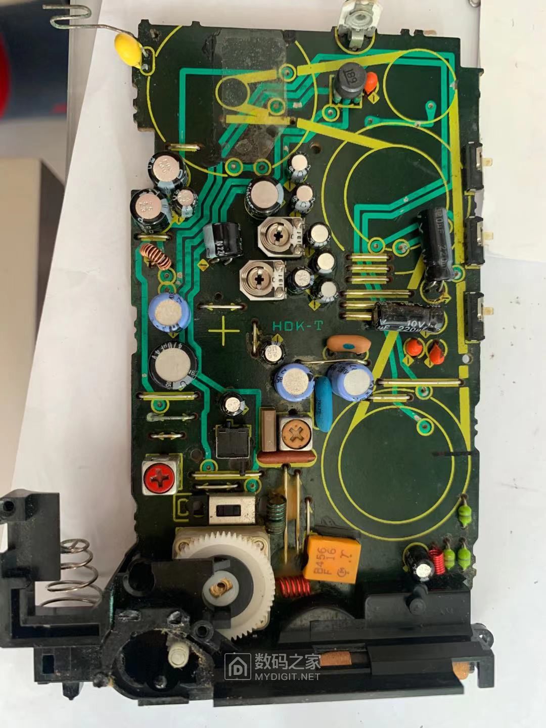

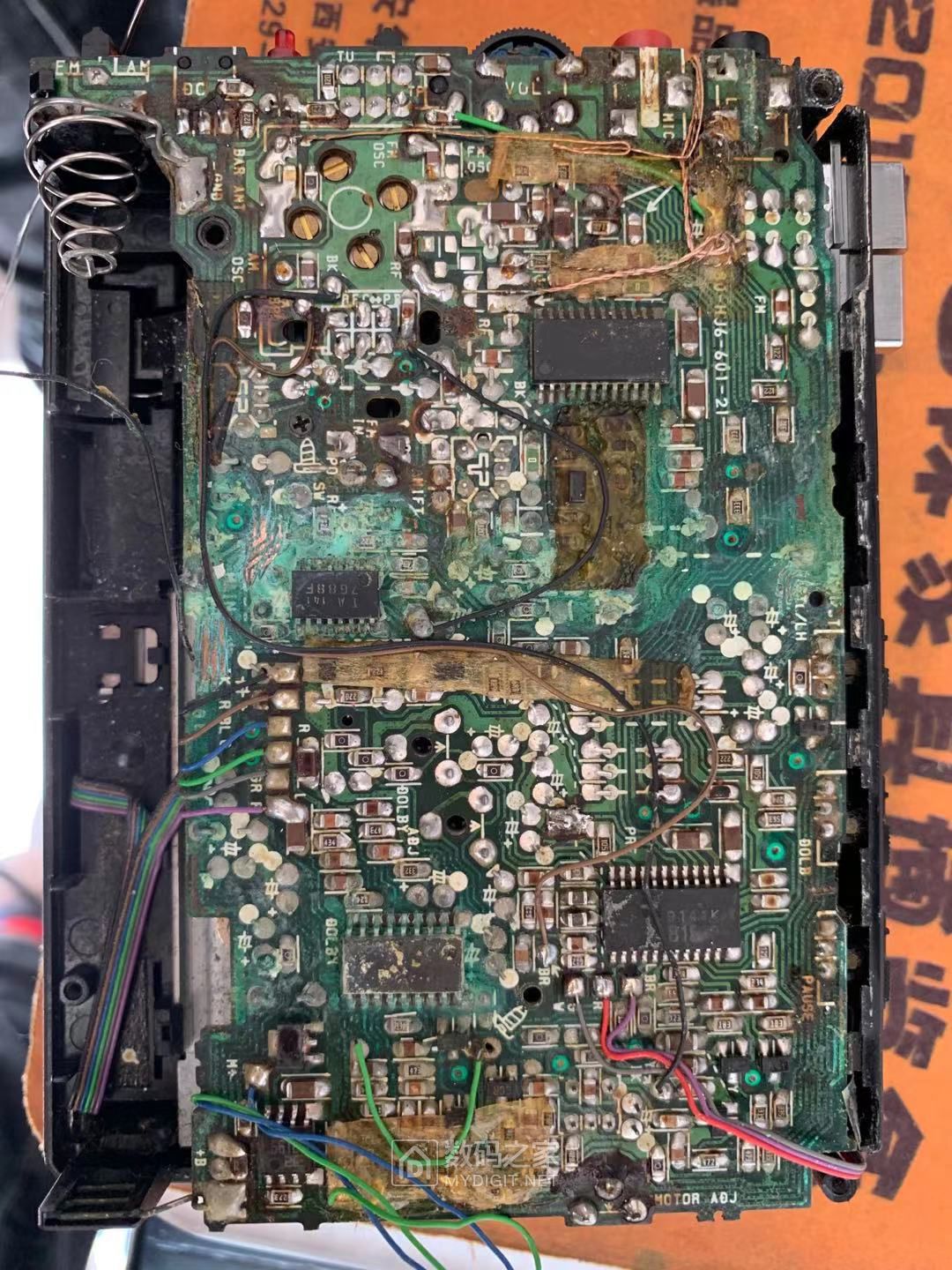

主板严重腐蚀,刮骨疗伤
刮骨疗伤之前的样子
未动工之前的主板
芯片拆下,刮脚刮焊盘,所有过孔飞线,完事之后开机电机转,耳机有啸叫,估计电容失效了,暂时找不到替换的,修的头大,放弃
这么多年了,皮带依然完好,情怀折腾不起啊

离成功不远了。看看啸叫是否受音量控制,区分一下是前级还是功放的事情。

这个真是挂皮疗伤了。
挂完了应该买点阻焊绿油抹上。要不然铜皮很快就氧化黑了。
机芯和P30一个系列的。。。
发表于 2021-3-8 16:28:31 | 显示全部楼层
电池漏液腐蚀,没有价值了。
发表于 2021-3-8 19:10:47 | 显示全部楼层
这个牌子的电容有问题,时间长了100%漏

电容没有漏液,是被其他东西腐蚀了

严重腐蚀真就没必要了,除非特别闲
