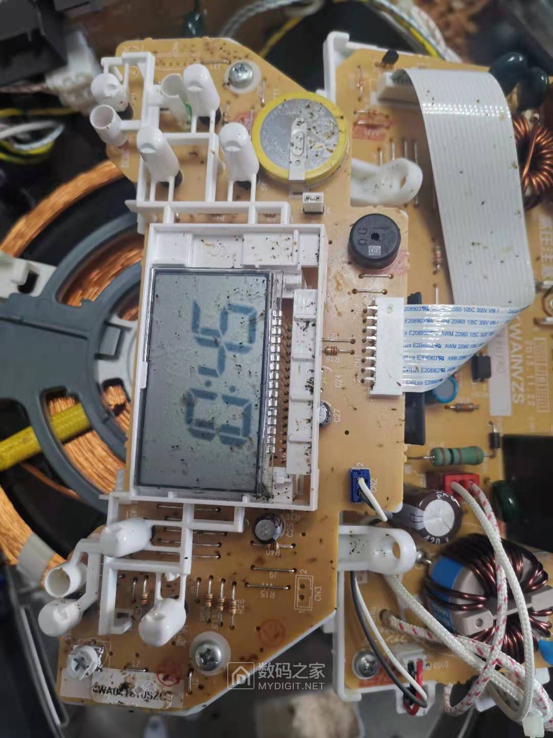

虎牌电饭煲在预约状态IBGT和保险丝破炸,是IBGT质量不好,还是什么原因,原理和电磁灶差不多

内部先清洁一下
 楼主| 发表于 2021-2-24 10:28:18 | 显示全部楼层
这照片是去年清理前的照片,已经清理了

蟑螂拉屎有水分,刚好使某电路异常导通,导致IGBT异常开启烧毁,然后炸了保险。
我家的电饭煲板子有浸漆,我还是给敏感地带用B7000加固了一层。

日本高端机质量不会这么差吧,先把蟑螂的排泄物清理干净(水洗板子)后在修理。前几天修了一台万利达的MC-200K电磁炉,里面也到处都是蟑螂的排泄物,数码管显示屏工作时会忽暗忽亮,明显是蟑螂的排泄物造成驱动电路漏电,水洗后放干衣机中烘干,好了。
