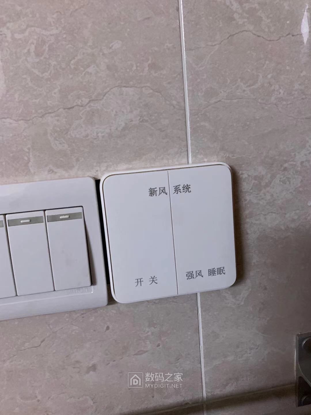

家里的新风系统,是一个普通的双路双控开关,一个管通电,一个管强档低档
每次都需要手动去按开关,非常不方便,早都想着改成自动的,终于有一天,看到了
小米出的智能开关,但是只有双路单控,还是实现不了,所以就有了下面折腾的过程
先来一张原装小米开关的样子,外观还不错

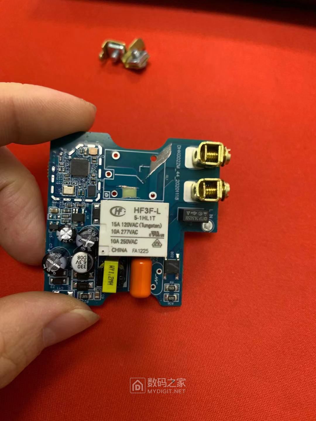

开拆先看下有没有改装的可能性
拆开了,看到有戏,两路分别是单独的继电器控制,

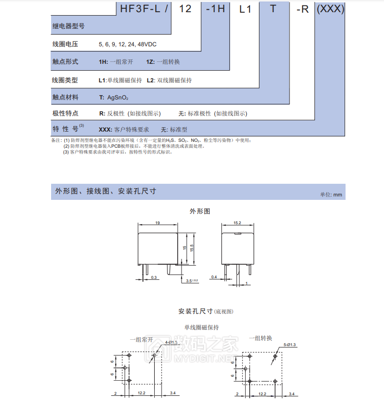

开查继电器型号,是宏发的磁保持继电器,何不磁保持继电器,简单来讲就是
不会自复位,给线圈加一个正向电压脉冲,就通,加一个反向电压脉冲,就断
就是比较省电,不会一直处于线圈通电状态,

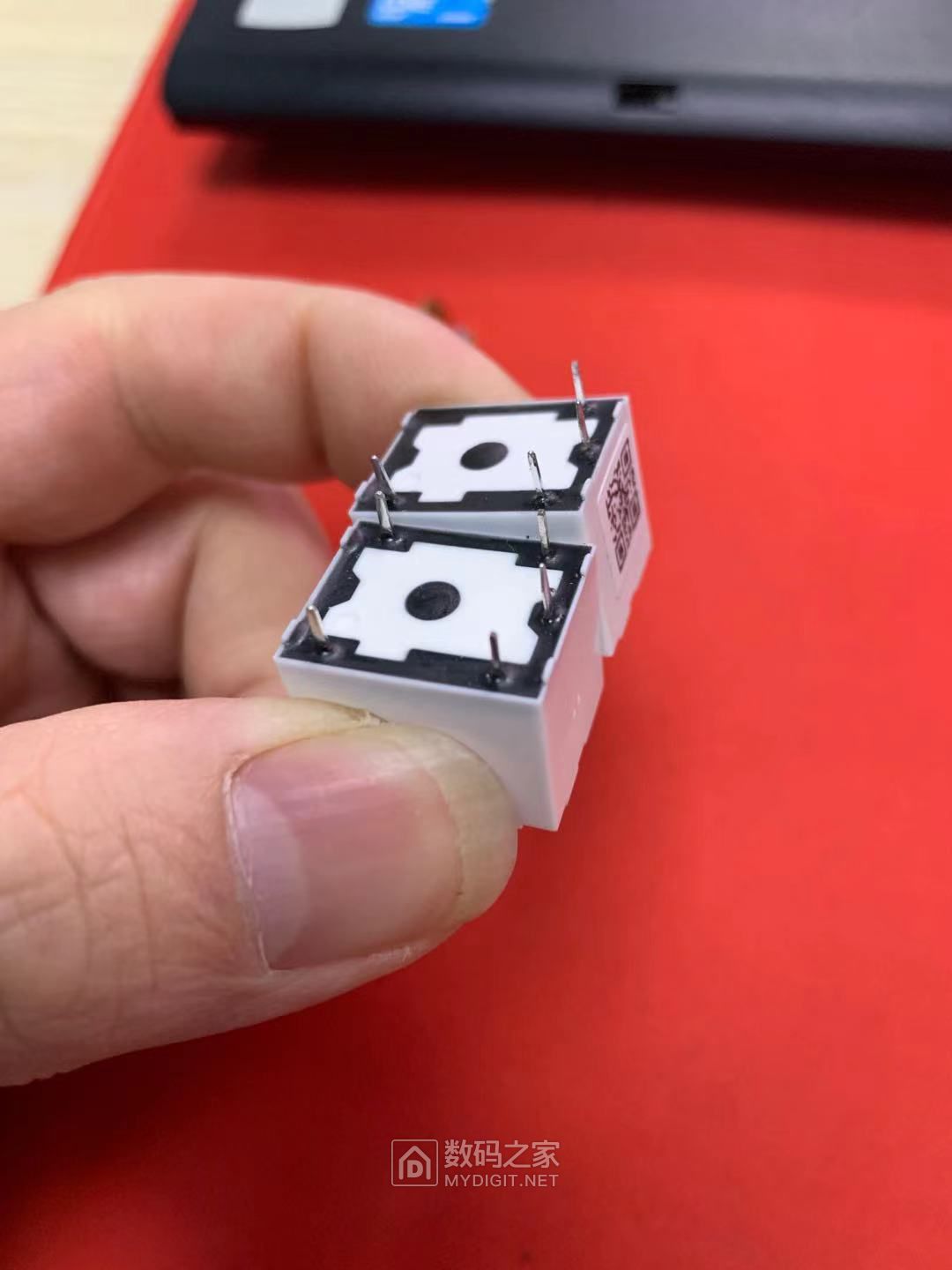

查了继电器,刚好这个型号,有单通型,也有切换型,这下就好办多了,x宝下单,3块多块一个
两个继电器拆下,打好孔位,把影响的电路部分给去除,第二路继电器的输入端也和
第一路的给分开,
两个继电器对比,原装的是4个脚,
需要买的是5个脚的,多了一路状态

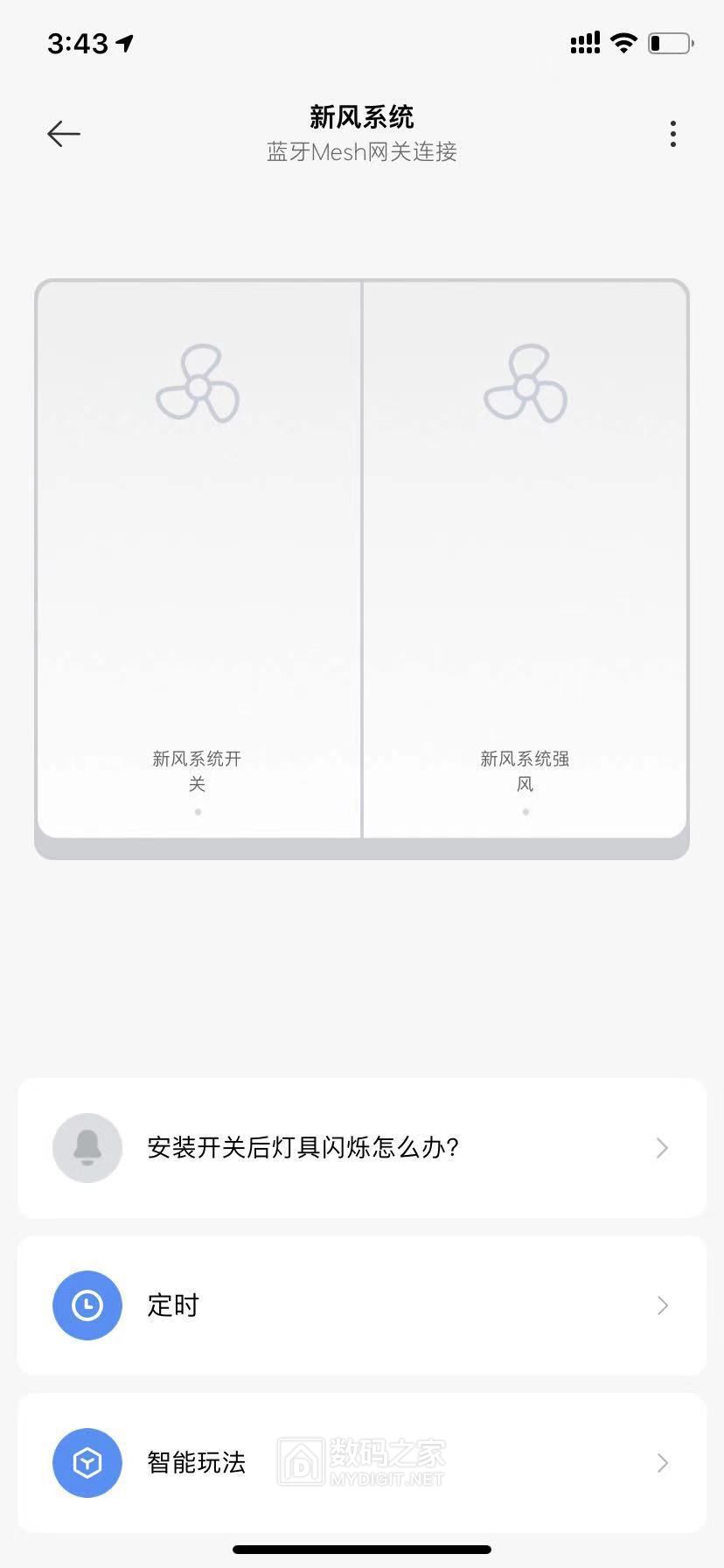

再来一张手机米家app的界面图
到这一步就完工了,接下来想怎么玩,就怎么玩了,过程还是相对比较容易的,但是我感觉
小米应该也会很快会出这种双控的开关,要不然他不会选用这种继电器,欢迎大家指点,谢谢.
