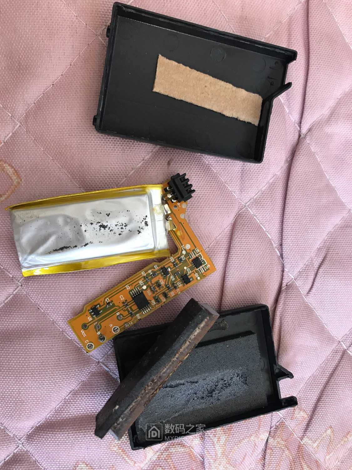

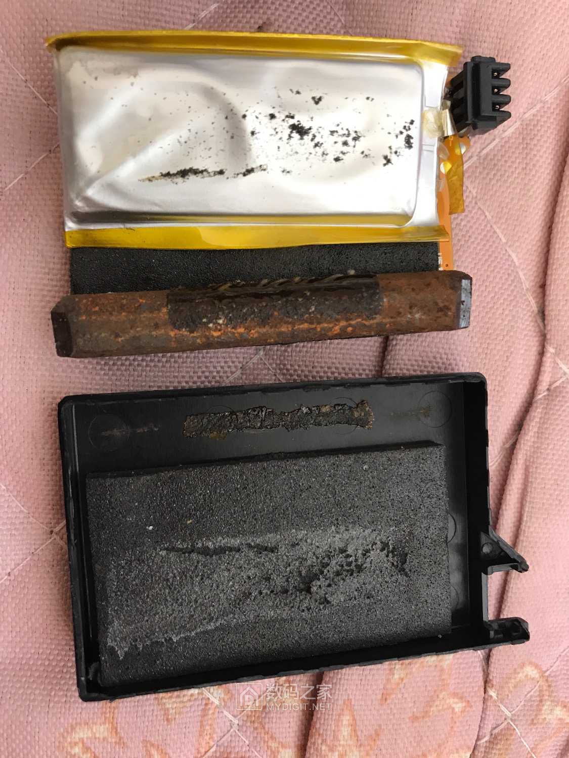

第一次发帖,拆个充不进电的PSP电池,充电闪黄灯,用手指甲轻松就把外壳拆开了

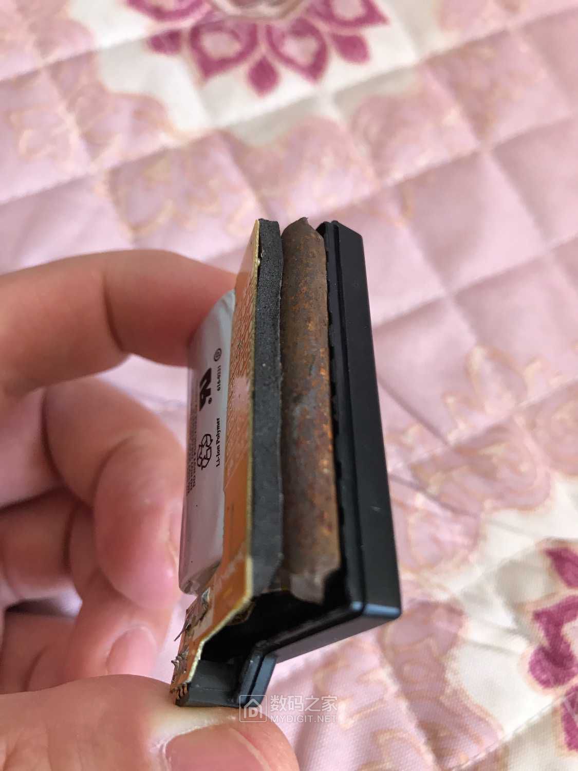

买一送一还有配重

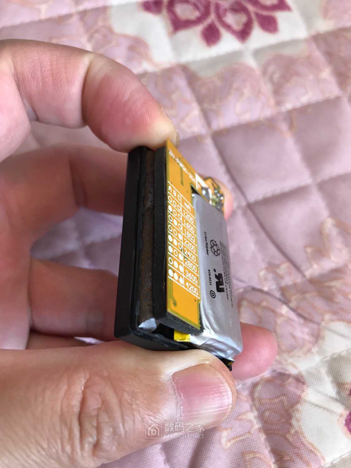

里面还粘了海绵增加厚度,实际容量可想而知
去掉海绵看看电路
拆完全家照

好家伙还带配重:praise:

  高级货 还带配重铁 ,看空间很大 自己换个好的电芯就是  ……

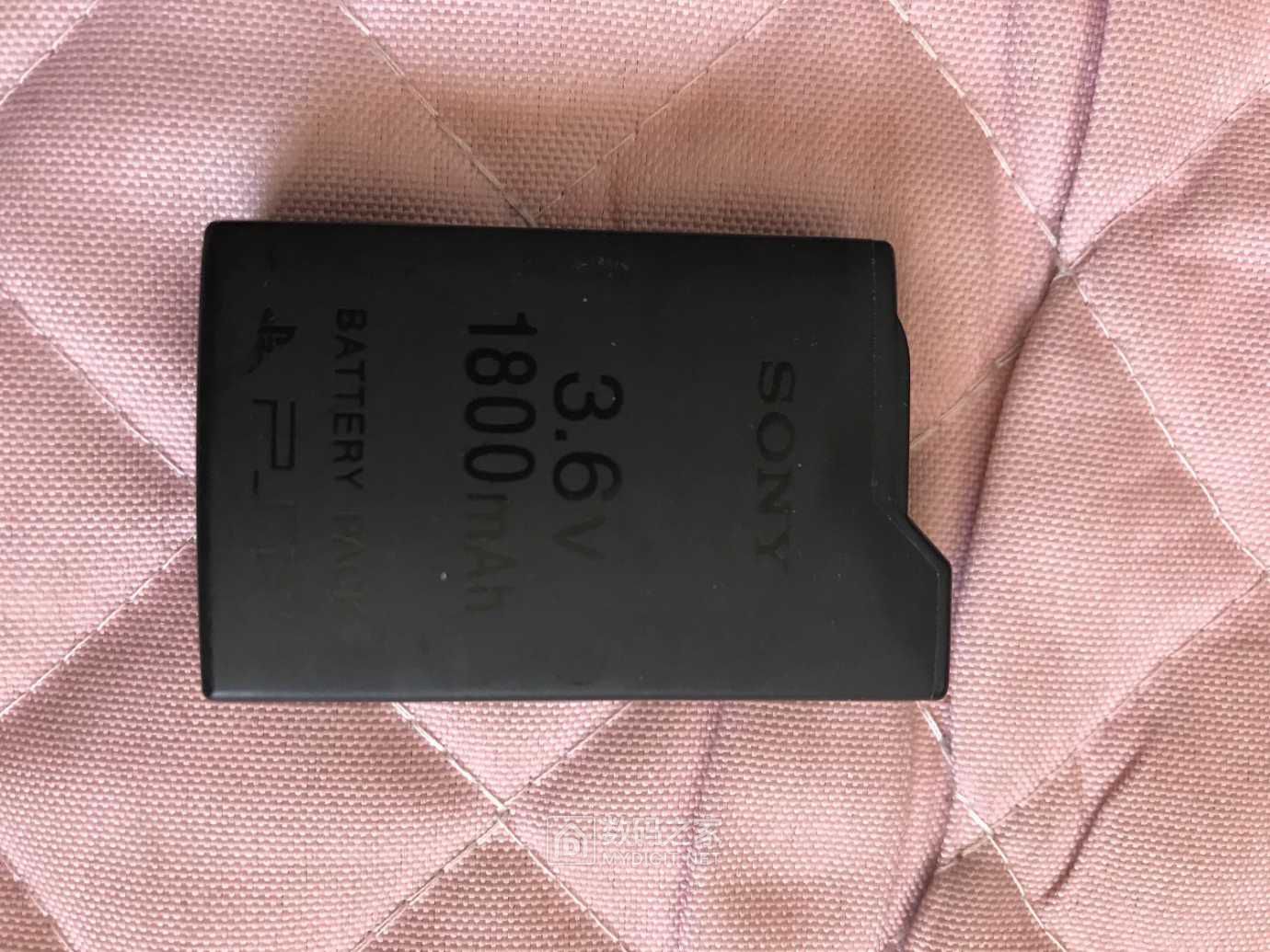

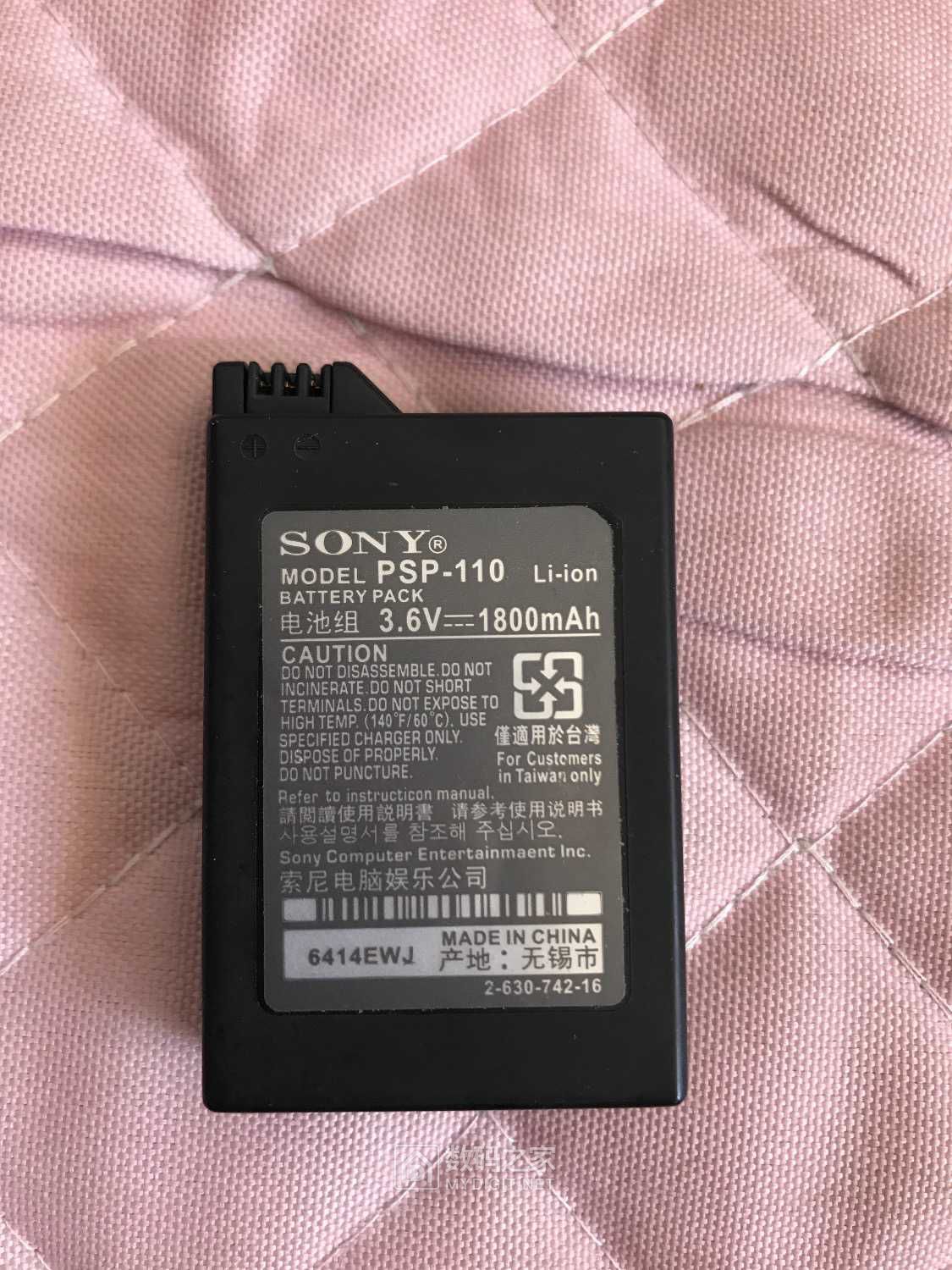

山上的,扫二维码出来的数字和标签不一样

坑货一个,我之前买过一个寨电,30块钱,拆开一看里面是个BL5C的芯。之前29块钱三个音箱的那家有合适的103450电芯,五块钱不包邮。另外淘宝“铝霸电池”这家店的包邮,卖8.9。实测寨电换电芯能玩四五个小时,但是没电的时候会卡住死机,最好的办法其实还是原电换芯,这个百分之百没问题。

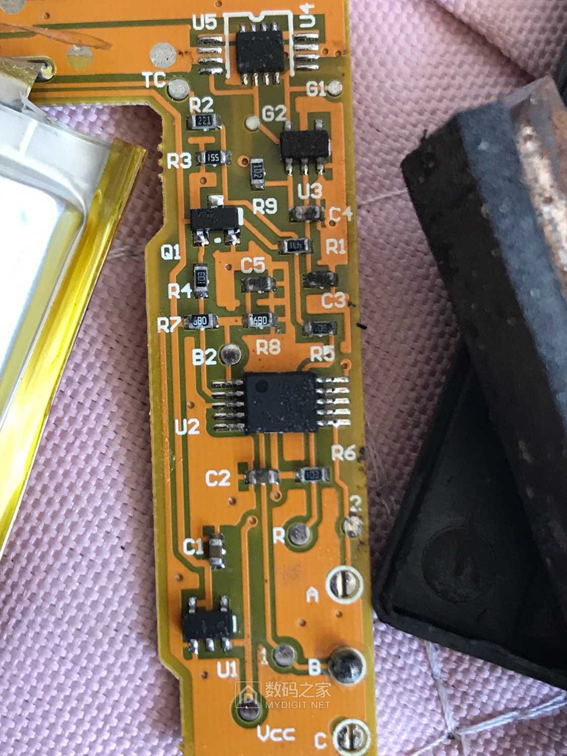

这个不错啊,上面标的明明白白,改变跳线,可以改变系统识别的容量,可以改更大容量的电池了

虽然电芯偏小有配重块比较坑,但是有保护板设定容量方法,可以改18650外置电池,或者换更好点软包锂电芯。
