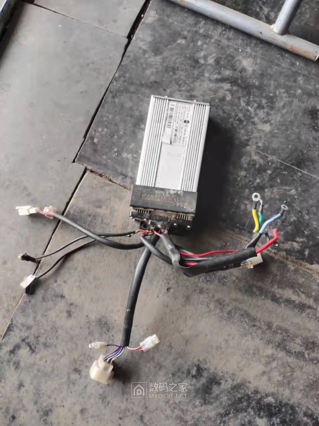

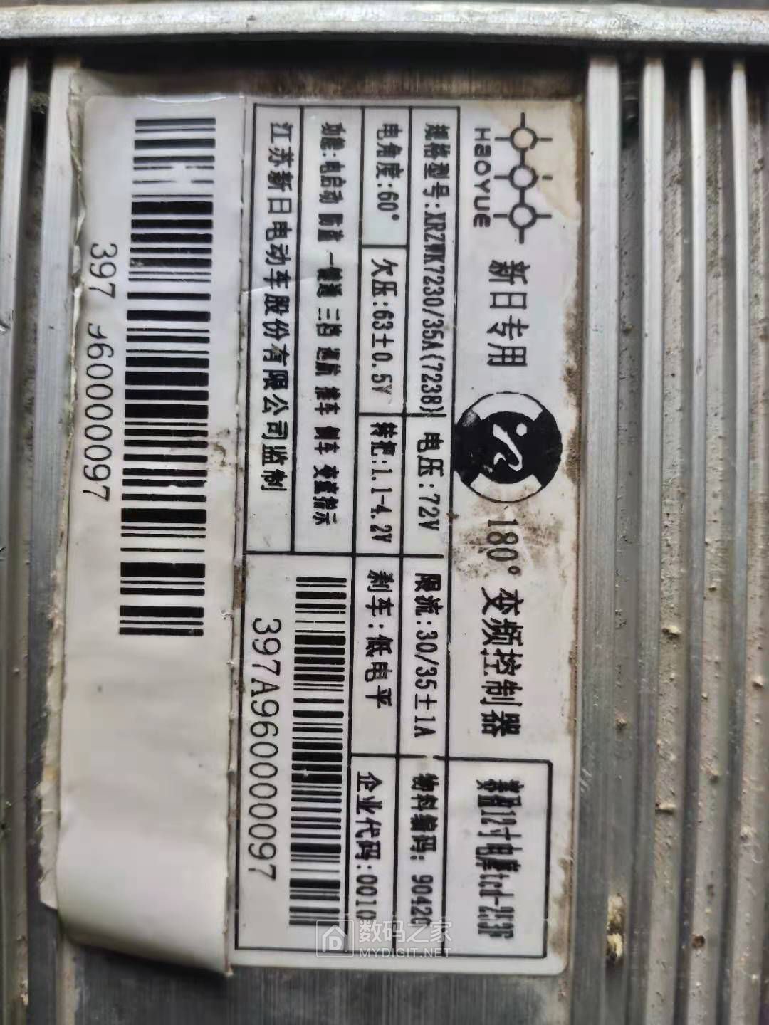

淘的旧车72V 800W电机。  控制器是64V500W的。 为了能发挥车子的最佳性能。又淘了一个72V控制器。  但是这接线成了问题。原厂的控制器完全不按套路出牌。线的颜色可插头都比较另类。朋友们能不能指点一下
新日厂家控制器
新日厂家控制器

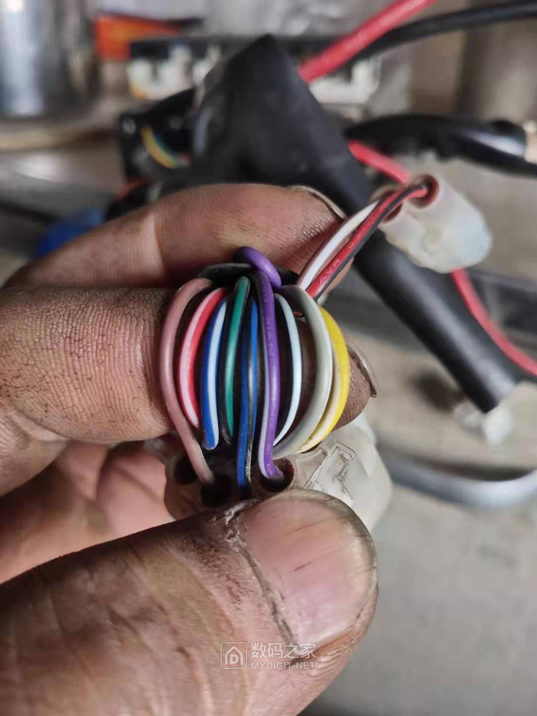

这个大插头连接车子主线束,一共9线。(红白,黑白,蓝白)转吧。(棕色)刹车断电。目前还剩下 黄白 紫白 ...

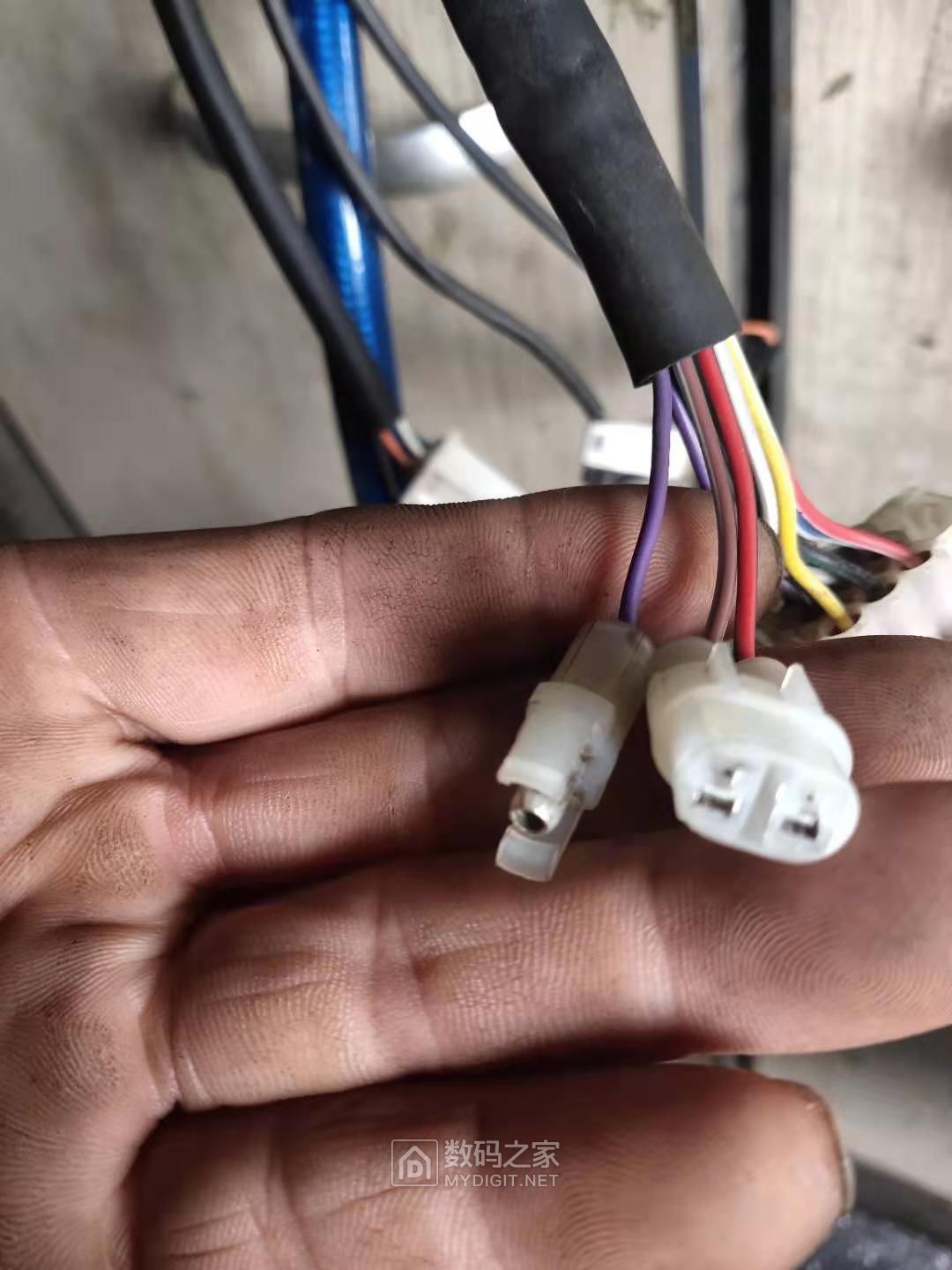

还有这两个另类的插头也是迷
还有这两个另类的插头也是迷

目前电机线和转把线 连接好了,。车子正常行驶,。但是速度不够。想找到三速线。
9线插头   (红白 黑白 蓝白)转把     (棕色)刹车断电   。  (黄白  紫白  绿黑  蓝黑 )是未知的,还有最后图片的两个另类插头未知,三速应该在其中。求大家帮忙找出三速线,学习了。
 楼主| 发表于 2021-3-25 12:55:11 | 显示全部楼层
电机和转把连接后车子正常行驶,但是速度不够。应该是三速线没有接好。但是不知道哪个是三速线。这个大插头连接车子主线束,一共9线。(红白,黑白,蓝白)转吧。(棕色)刹车断电。目前还剩下 (黄白 紫白 蓝黑 绿黑)未知。还有最后图片的两个另类插头 未知。三速线应该就在其中。求指点 哪个是三速 怎么接线?
发表于 2021-3-25 13:15:34 | 显示全部楼层
一般三速就三根线。。正常2挡,其中两根接起来1挡,其中两根3档,慢慢摸索把。
发表于 2021-3-25 13:16:32 | 显示全部楼层
x067 发表于 2021-3-25 13:15
一般三速就三根线。。正常2挡,其中两根接起来1挡,其中两根3档,慢慢摸索把。 ...
:lol:还有一种可能,就两根线,按一下2挡,按一下3挡。

能确定 三速转换 是 卡位开关  不是点动的
发表于 2021-3-25 13:31:38 | 显示全部楼层
看看有没有官网查一下,还有种就是拆壳看看电路板标示
发表于 2021-3-25 13:41:31 | 显示全部楼层
多大电机,多大电池,控制器限流30A,顶多能跑到50而已,就算控限流再大一点,还得看电机是什么类型的,。。。。。

发表于 2021-3-25 15:58:32 来自手机浏览器 | 显示全部楼层
那四根线接三速开关,随便试就完了,又不会烧
