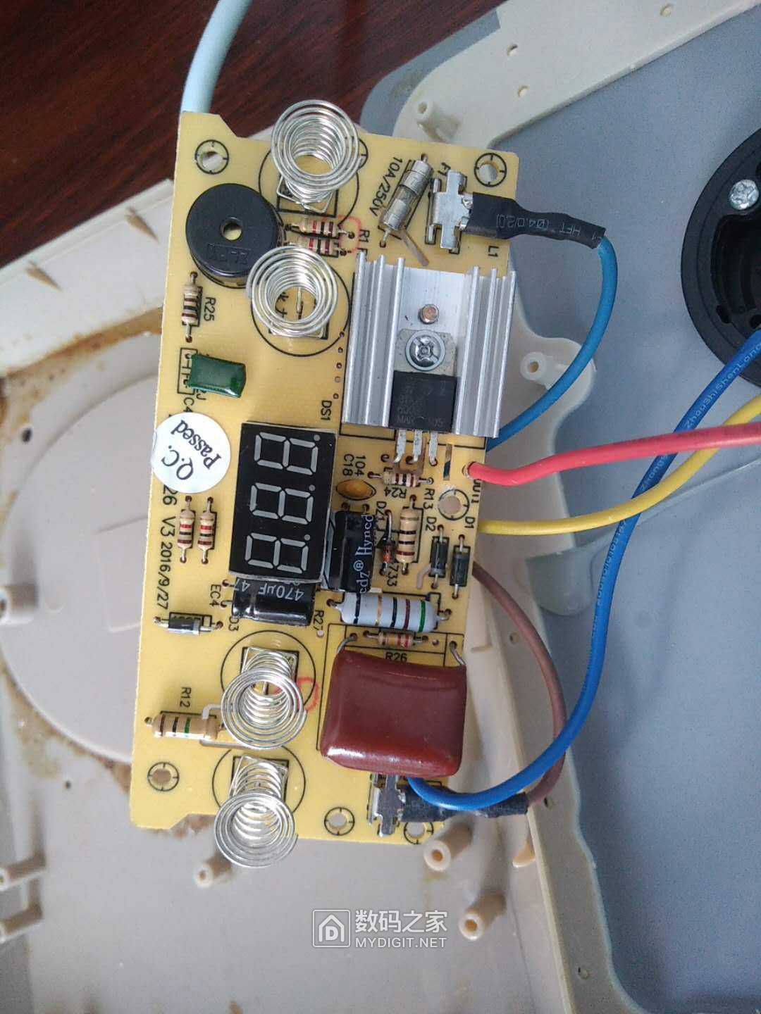

之前的帖子实在不活跃,而这个问题实在让我感到好奇。再开一个悬赏,希望有人能解决我的疑问。
看‘鄂东老男孩’的修养生壶的视频的时候,发现底座上只有三根线,简单就是输入,输出和地线。可以确认的是没有温度探头之类的连接到电路板上。那么这种养生壶是如何确定水开了以及在一个特定的温度(例如60度)保温的呢?
同时在论坛上找到一些类似设计的养生壶电路板。 电路板上是没有温度信号输入的。
例如这一个, 和视频中的是同款。
还有这一个
以及这个
老论坛上有一位分享了拆机和电路图,但是恕我眼拙,实在没看出温控的逻辑是什么

发表于 2021-4-3 11:38:10 | 显示全部楼层
本来我想开个帖子的,既然如此,就一块讨论吧
这款底座下面有个感应线圈,可能就是温度控制用的吧,客户没有带壶过来,无法研究壶内构造(当时是修的电源故障),
这是背面图,单片机貌似地ITK8627?查不到资料
回复

 楼主| 发表于 2021-4-3 14:23:36 | 显示全部楼层
这款底座下面有个感应线圈,可能就是温度控制用的吧,客户没 ...
谢谢高清大图。
这个线圈干啥子用的?下面有热敏之类的?感觉不像啊。
