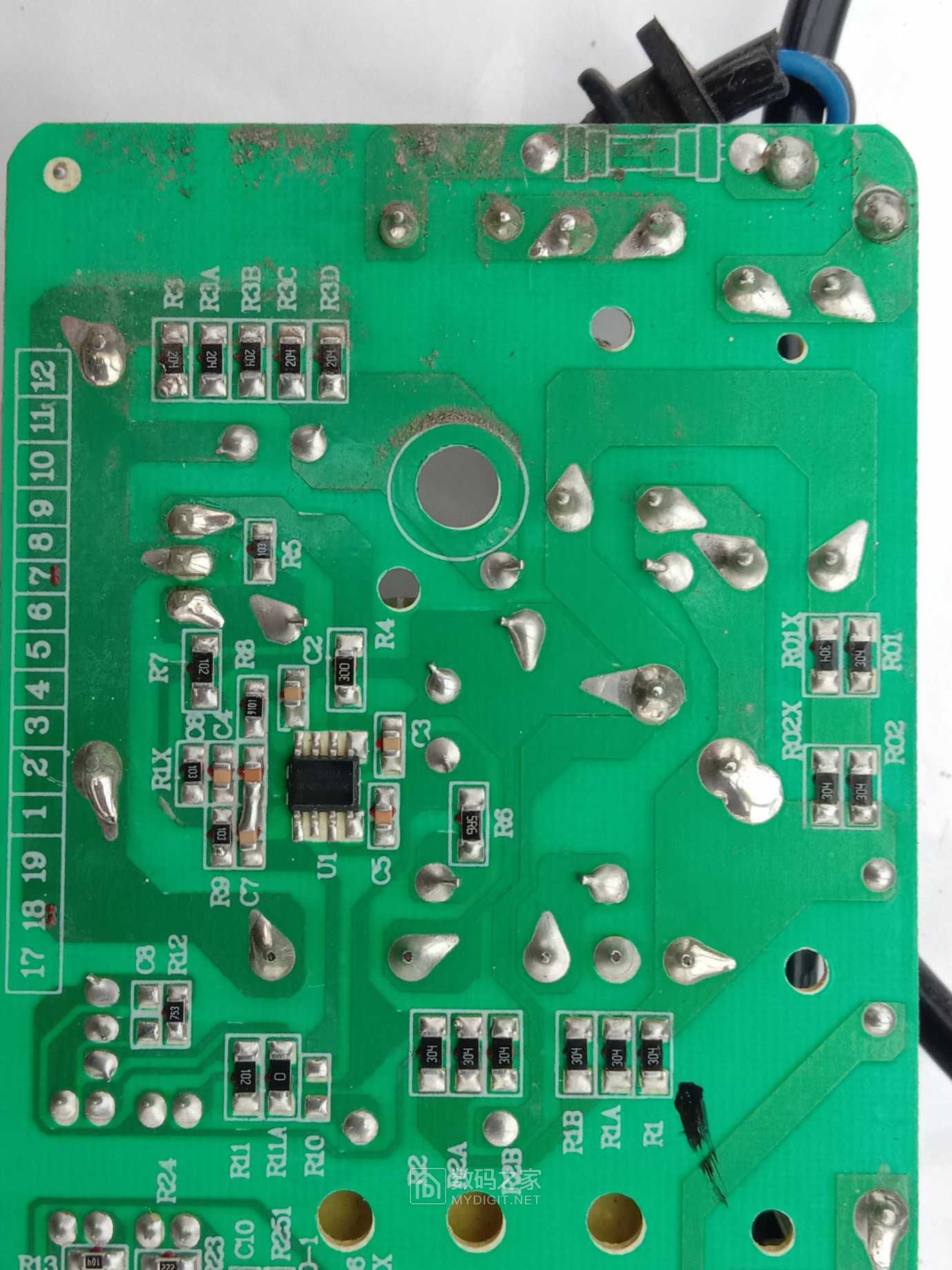

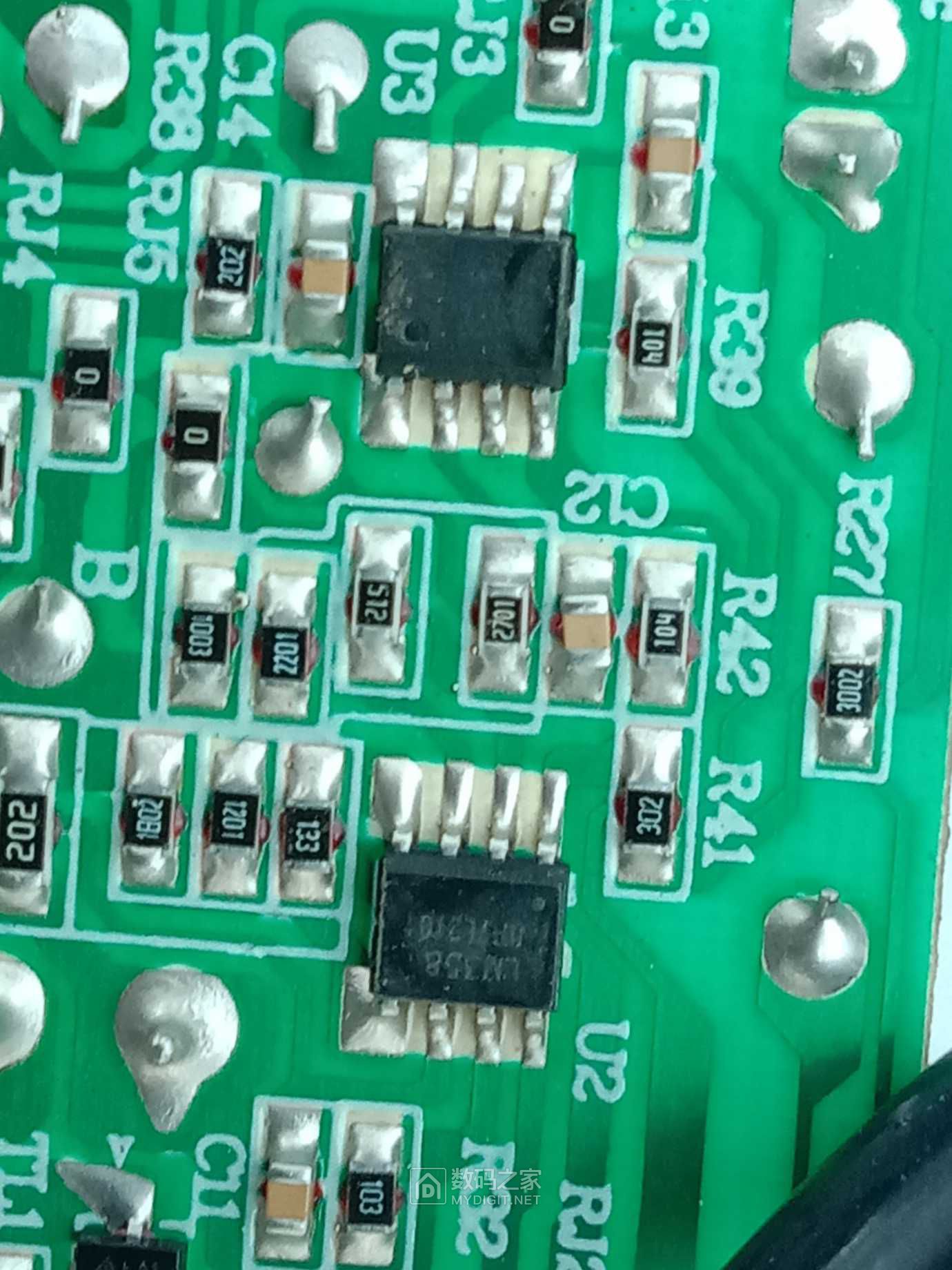

最近收到一个李逵牌雅迪60V20AH电动车充电器,外壳是2021年标,里面却是2016的杂牌主板,拆开才发现主板太惨了,EMI电路直接省掉了,采用的是最常见的3842+358+单片机,检测MOS、3842,3脚外接两个电阻、6脚输出电阻、电流检测电阻0.33欧都损坏,后级IC大致检测了一下,没有短路现象,目前关键几个部位电阻烧黑,R16(IC输出电阻)、R18(3脚接地电阻)、R19(3脚接MOS S极)阻值我个人不太确定,有没有大佬帮忙看一下,谢谢大家了(个人查看电路图,R16在15-30欧,R18、R19常用在1K,也有56欧、68欧)
虽说这个修的价值不如买新,但还是想通过自已修复一下,之前也帮家里亲戚修过一个电动车充电器,也是烧了初级部分,换了3844、电流检测电阻和mos,修复成功后使用无问题。做为业余爱好者,自已没事经常折腾,手艺不咋地,工具到是买了不少,体感显微镜、高频焊台、可调开关电源,最近还整了台示波器,没办法,没别的爱好,就这个病,没法................:lol:

同为“技术不咋地,装备一大堆”的爱好者发来贺电!:lol:。6脚外驱动MOS栅极的电阻我通常整个10欧就行,3脚接MOS源极我通常1K。

不对不对,刚认真看了你的描述,3脚接了2个电阻,一个接MOS管源极,一个接地,那就不是1K了,把我这个充电器的图给你参考一下吧,接MOS源极那个是470欧,接地是2.7K。

可惜元件位置有点不太一样,线路看不太清,不知道哪个是3脚上的电阻,看MOS S脚好像有一个是102的贴片,另一个电阻就不知道是哪个了

谢谢您,这个原理图很清楚,基本上跟我的一致,我把烧黑的几个电阻拆下来用显微镜看过,6脚输出感觉像是32欧,这个基本上可以确定在15-30欧左右,然后3脚接地、S极,好多方案,因为电阻烧黑看不清楚,通过显微镜查看,接地大致2X3(贴片的话,就是20多K),S极实在烧得太黑,完全无法分辩

各个充电器不一样,虽然都是3842,但是这个3脚,有的是直接一个1K电阻连到MOS管的S极,有的是另外有一个电阻接地的,不知道起什么作用,反正如果是另有一个电阻接地的,那么接MOS管S极的那个一定比接地那个阻值要小几倍,否则S极0.33欧电阻采样后的电压本来就很低,再经过这2个电阻分压后就更低了,估计电流很大3842都不会进入保护。

没错,所以我觉得直接用一个1K的电阻接到S脚,然后另一个电阻拆掉不装,应该也是一种可行的办法,毕竟很多充电器都没有另一个电阻也能正常运行

好的,学到新知识,等IC回来后,我试试

U1 3842周边的贴片器件能测量的都测试一遍,初级功率管损坏故障通常累及IC及周边器件,贴片器件抗冲击比较弱。
