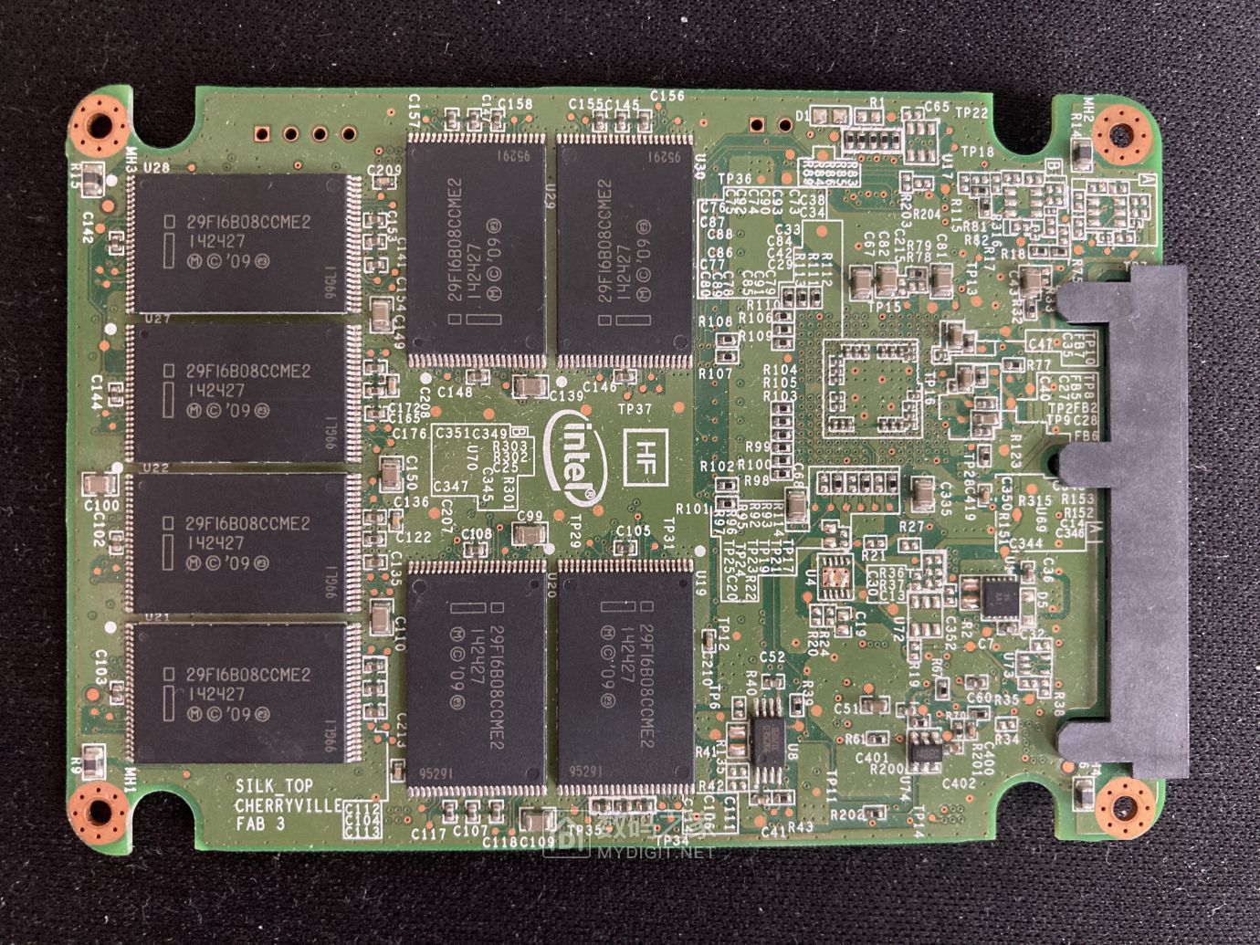

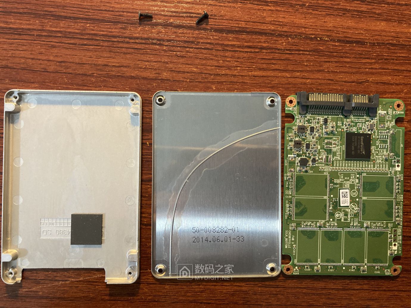

ntel ssd 520 这块固态硬盘是14年购入的。
这块intel ssd 520,容量120g,使用的是传说中的29F16B08CCME2颗粒,5000pe。18年买了intel 760p 512g做主力硬盘。这块就丢一边偶尔装个centos debian等linux系统,偶尔做测试使用。

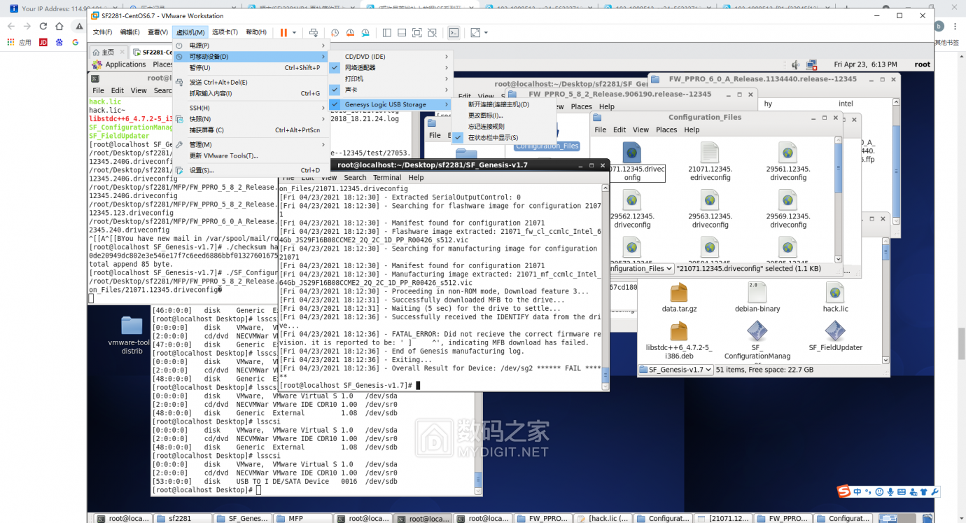

硬盘短接j3后识别,
初步判断是使用移动硬盘盒子在笔记本上使用时,供电不足导致ssd掉固件。
下载了飞哥的centos6.7,短接准备开卡修复。
有时候显示sandforce
有时候显示usb设备或者硬盘
提取固件列表,找到id,输入id,准备生成lic。然后输入./checksum hack.lic 利用checksum工具重新生成校验码。
生成MFP后,配置一下driveconfig
开卡
下面是各种失败,各种8X的tsop  120g 都试了一次,都是失败。
快要成功(shi)(bai)的日志如下:
[root@localhost SF_Genesis-v1.7]# ./SF_Genesis -PROCESS_SSD 65:0:0:0 /root/Desktop/sf2281/MFP/FW_PPRO_5_8_2_Release.906190.release--12345/FW_PPRO_5_8_2_Release.906190.release.12345.mfp /root/Desktop/sf2281/MFP/FW_PPRO_5_8_2_Release.906190.release--12345/Configuration_Files/27040.12345.driveconfig 12345 www_123 log=/log/^C

求助各位大佬:首先硬盘进入的是win,短接识别。然后链接到vm,如何识别成sandforce。很多识别不是sandforce,工程模式。
后面开卡n次都失败,不知道8片的ccme2 120g的intel ssd520 开卡的正确id是多少呀?

FATAL_ERROR: Could not download MFB to the drive...(0x00100001:SF_SATA_DEVICE_NOT_PRESENT_ERROR)
SF_SATA设备不存在错误!去掉USB转接卡,直接挂SATA接口上试试,记得短接ROM上电
发表于 2021-4-25 14:24:02 | 显示全部楼层
换转接卡!我是换用ORICO的移动硬盘成功的,前面也是好多次在USB转接卡上各种失败,再有要接在USB2.0接口上!

发表于 2021-4-26 01:28:38 | 显示全部楼层
1 短接J3然后用ASM1153E转接卡-插在USB2.0接口-这是重点/动挂载设备 然后lsscsi识别出端口号
2 根据自己开卡主控工具的版本选ID表/22001之后的ID才是开2281的主控的
3开卡错误没过30%也就是颗粒测试这部  可能是你参数设置ID没选对
4 70%-80%左右的错误/基本就是写保护设置/打开或者关闭
5 90%左右错误 供电不足

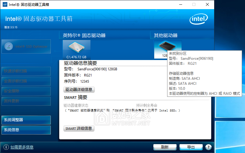

大佬 我换了转接卡,已经开卡了,显示119g+ ,但是intel固态工具箱无法识别,是不是开卡的不对要换固件呀?
 楼主| 发表于 2021-11-28 19:03:35 | 显示全部楼层

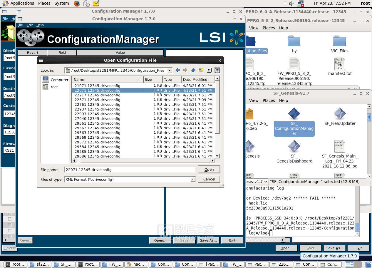

昨天早首富家购买了新的转接板,今天到了继续开卡选择22071开卡,开卡后在windows 上不能分区。然后断电,重新连接数据线。可以分区,硬盘11X Gb 。
但是不能使用intel ssd工具箱,温度也无法显示。
 楼主| 发表于 2021-11-28 20:36:19 | 显示全部楼层
更换新的转接板,尝试开卡,已经成功开出。但是intel固态工具箱无法识别,温度也不显示。
发表于 2021-11-29 00:49:36 | 显示全部楼层
abingorg 发表于 2021-11-28 20:36
更换新的转接板,尝试开卡,已经成功开出。但是intel固态工具箱无法识别,温度也不显示。 ...
你都不是用英特尔的工具开的。。。英特尔工具箱肯定不能识别啊

发表于 2024-3-6 10:00:36 | 显示全部楼层
abingorg 发表于 2021-11-28 19:03
昨天早首富家购买了新的转接板,今天到了继续开卡选择22071开卡,开卡后在windows 上不能分区。然后断电, ...
intel  520 120G 颗粒: 29F16B08CCME2 主控:SF-2281 ,你这个ID准确的是: 22217
而且你在开卡前,配置文件没有改,就会是默认的SandForce! 网上很多教程根本就不完整!所以你的INTEL 工具箱是认不到的。而且INTEL官方固件升级程序也不能识别!
