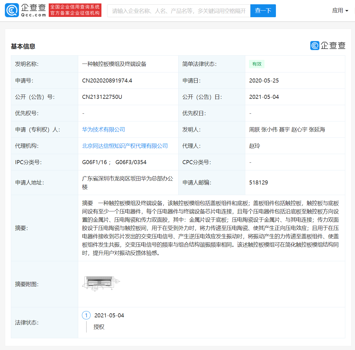

IT之家 5 月 4 日消息 企查查 App 显示,今日,华为技术有限公司公开“一种触控板模组及终端设备”专利,公开号为 CN213122750U。

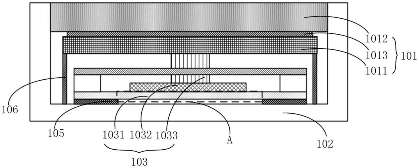

专利摘要显示,该触控板模组包括盖板组件和底板;盖板组件包括触控板,触控板与底板间设有至少一个压电器件,每个压电器件与终端设备芯片电连接,且每个压电器件包括沿底板至触控板方向设置的金属片、压电陶瓷和传力双面胶。
IT之家了解到,其中,金属片设于底板;压电陶瓷设于金属片、与其电连接;传力双面胶设于压电陶瓷与触控板间,用于在受到外力时,将力传递至压电陶瓷、使其产生正向压电效应;且用于在压电器件接收到芯片发出的交变压电信号、产生逆压电效应发生振动时,将振动产生的力传递至盖板组件、使盖板组件发生共振,交变压电信号的频率与组合结构谐振频率相同。该述触控板模组可在简化触控板模组结构同时,提升用户对振动反馈体验感。
