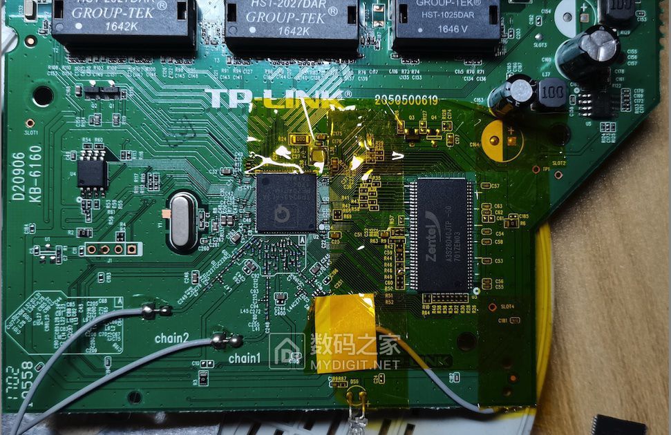

TP-Link 886N v5 目前全网20元包邮就能买一个,近来想着动手硬改,改过中兴E8821 为爱快AP,这个不用更换内存,比较容易。
886N需要拆焊内存,所以买了风枪,新电烙铁,16M闪存,64M内存。动手了,下面上几张图。还有提取的ART和固件打包下载。
硬改流程如下:
第一部分(换内存,拆闪存):
1、先原机开机试试是否功能正常;
2、拆机,比较难拆,容易坏外壳;
3、找到内存和闪存,用胶带把边上的小元件,电阻都贴好;
4、加助焊油,用风枪拆掉内存,这个比较难,新手要注意,温度要在350以上;
5、清理焊盘,加助焊油,用电烙铁将新的64M内存焊上。
6、插电开机测试,64M内存是否正常使用,如果灯全亮有可能是虚焊或连锡;
7、用电烙铁或风枪拆掉BIOS闪存,同样加油和清理盘
第二部分(提取BIOS和ART):
1、将拆下旧的2M闪存放在编程中读出BIOS,保存,文件名:886N.bin;
2、用WINHEX打开存好的886N.bin, 定位到20800之后的64K,复制块
3、用WINHEX新建一个64K的文件,将复制的块粘贴”写入“,不要以插入的方式,使用文件变成67K
4、另外64K文件为886-art.bin 备用。也可以用下载包中的ART,最好用本机自己提取的。(art文件简单来说就是为了能够启动无线的设置文件)
第三部分(写入breed)
1、将8M以上的新的闪存芯片放入编程器,写入BREED; BREED的固件在下载包中,Breed选择breed-tp9343.bin,也可以到Breed地址:https://breed.hackpascal.net/ 下载
2、将写好的闪存重新焊上路由器主板,注意1脚的位置。
3、开机重启则可进入breed,正常在电脑端输入的地址为192.168.1.1
第四部分(用BREED刷入ART和openwrt固件)
这个比较容易,分别刷入ART和将下载包中的openwrt固件;
1、 路由器断电,用网线连接电脑与路由器的LAN口(注意,是一排4个网口里的任意一个,不是橙色的WAN口)
2、 用针按住复位键不要松手,接上电,直到看到路由器灯一直闪烁再松手。(其实不用按复位键也能自动进入闪烁模式的)
3、 进breed恢复模式,打开浏览器登录192.168.1.1 ,
4、 修改MAC地址,点击TP-LINK设置,PIN不用管,看MAC地址是否与路由器背面的MAC地址一致,一般改过一次之后都不需要  再次修改,可直接进行下一步。
5、 刷固件与wifi信号配置文件,点击左侧的固件更新,然后勾选固件和ART,分别点击浏览选择文件后点击上传:
(1) 固件选择8M版本的"openwrt-ar71xx-generic-tl-wr882n-v1-squashfs-sysupgrade-OK.bin"
(2) ART选择TL-WR886N-art.bin 也可以选择自己提取的art
收工。。。。。
本次硬改主要的困难,是64M内存的焊接,拆焊新手建议是用风枪。拆焊后用烙铁推平焊盘上的焊锡,这样新的内存放置比较容易对准焊盘。
有时候确实不对得太准,引脚和焊盘有点偏差都是可以焊接成功上去的。第一次焊接上机出现了上电,灯全亮(所有灯包括网口灯都亮)网卡完全识别不了。
重新细致再补焊一下内存让每个引脚都沾锡,故障就排除(网口灯不会自动一直亮了,只有插上网线才会亮才是正常的。)
从灯的闪烁判定刷机是否成功:
路由器的灯是先常亮然后就是闪烁,闪烁大概1分钟就一直常亮就一般都是成功刷机了

我手里也有好几个886,昨天买了二手852热风焊台,跟风学习, 问下楼主用编程器写的固件与官方网站上提供的升级固件是一回事吗?也就是说官方提供的网页版升级固件能用编程器直接写入25存储器内后能正常工作吗?
还有提供的编程器固件不是886V5能用吗
64兆内存是DDR1代电脑内存吗
