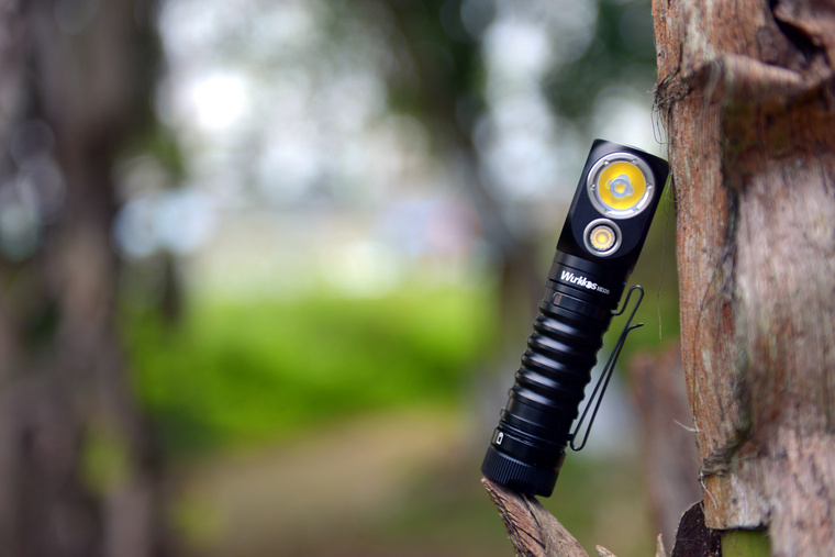

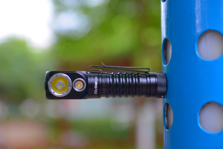

这款Wurkkos  HD20手电是一款多档输出顶部按键LED手电筒,搭载一颗Cree XP-L HD主灯珠和一颗三星LH351D副灯珠, 属于一款直角手电筒兼磁吸工具灯。它由一颗21700锂离子可充电电池供电,两颗灯珠可呈现1900流明的光通量。HD20整体采用军规三级硬质氧化,配备不锈钢双向抱夹,具有防反接,过热保护,低压提示功能及充放电指示等功能。HD20全长122mm,头部直径30mm,重量仅为87g(不含电池)。属于一款覆盖多场景的手电兼工具灯。
以下文章简称双拐。

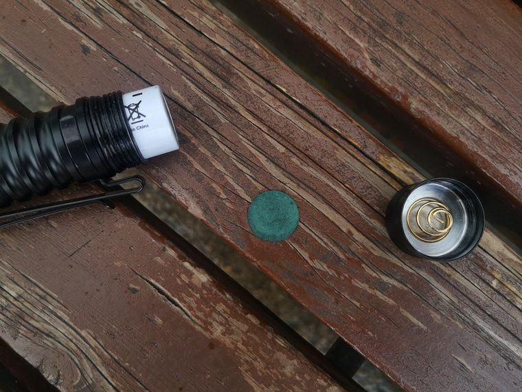

逆时针扭开尾部连接,可以看到商家细心地在电池尾部放置了一个绝缘片,这个绝缘片可以更好滴保护电筒电路在运输途中、存放过程中不会接通正负极而意外点亮手电从而造成事故发生。

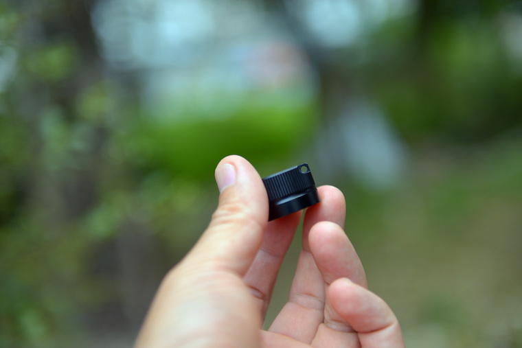

下图可以看到双拐尾部的绳孔,它这个绳孔是在尾部一侧掏出来一个月牙形的槽出来,在槽的中部留一个切面,在切面上开了一个1.5毫米左右的绳孔,也是这个手电除抱夹上那两个孔之外本身唯一的挂绳孔,不过此款手电有原装抱夹,所以这个绳孔用不用都可以。由图可以看出,尾部竖条滚花,这些滚花的存在使得拆卸尾部毫不费力。并且绳孔做了精致的倒角处理,可以更好地保护并且延长手绳的使用时间。

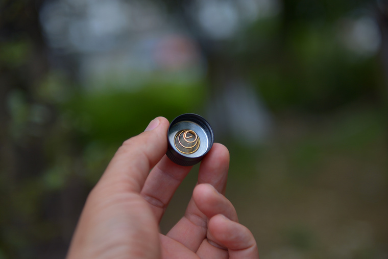

手电尾部镀金弹簧以及尾部端面导电的接触面,相对其它弹簧来说镀金弹簧导电性能更好。双拐中筒前后连接都是端面导电连接。

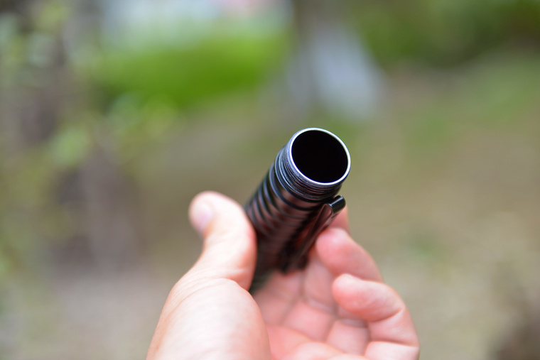

放大后的中筒螺纹,矩形螺纹齿宽=螺距-槽宽 ,矩形螺纹螺纹牙型为正方形,螺纹牙厚等于螺距的1/2。传动效率高,但对中精度低,牙根强度弱。矩形螺纹精确制造较为困难。双拐在拿到手时,已经涂好了润滑脂。螺纹加工不错,比较顺滑,没有阻尼感。

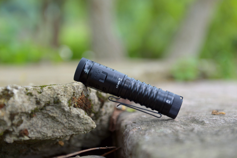

双拐背面样子,自上而下依次是防烫标识,CE认证和环保标识,以及尾盖上面的正负极标识,整体打标上下一条线对齐,强迫症患者的福音。

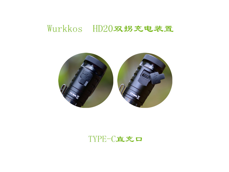

双拐自带智能充电功能,充电口增加三防保护盖,可以有效防水,防尘,防泥沙,充电胶塞下方有CE认证和环保标识。TYPE-C充电口,这类充电口的好处是跟上了潮流并且属于傻瓜版,老人小孩都可以用,非常方便。插入充电线,充电过程中按键一侧指示灯显示蓝灯闪烁,充满蓝灯常亮。

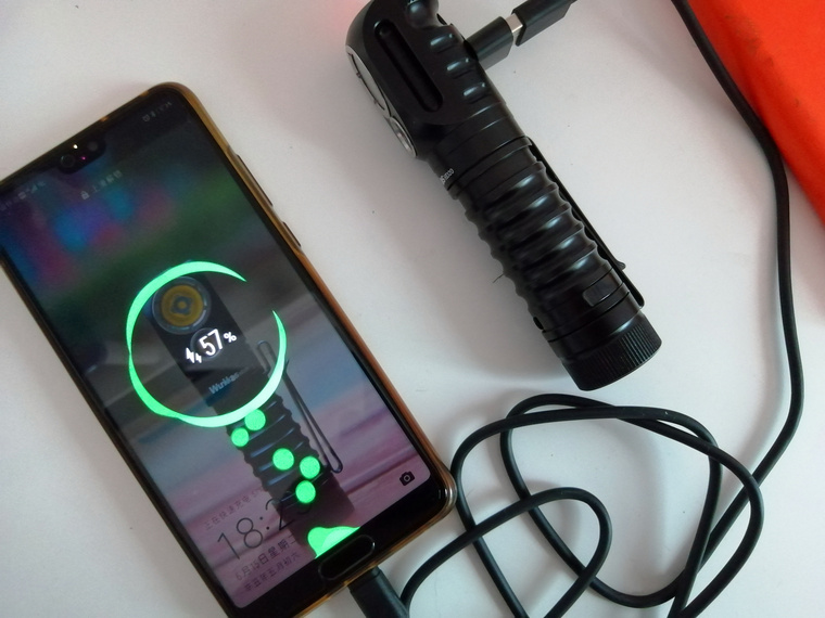

双拐还可以反向给手机等电子产品充电,不过要添加一个小转接头才可以。

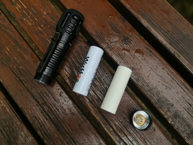

双拐配置有18650转换桶,所以这款拐角是可以使用18650电池来驱动的。

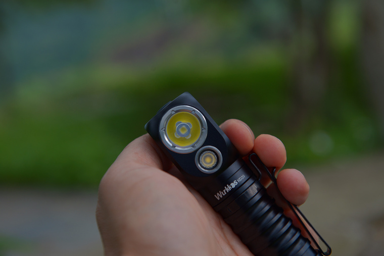

Cree XP-L HD主灯珠和三星LH351D副灯珠都采用中性白5000K色温,一聚一泛,三击或者单击+长按:依次切换泛光-聚光-聚泛光顺序。
放大点看,灯珠居中,没有歪斜现象,品控细节处理不错。筒身圆周环形深槽,把持及排汗效果不错。

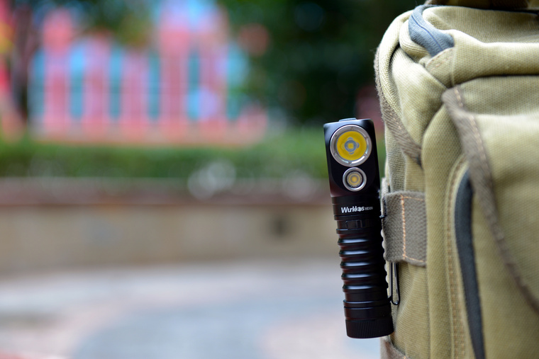

不锈钢抱夹经过处理,颜色与手电一致,利用抱夹可以放心的把手电卡在包包上,裤带上以及帽檐上,解放双手,不占空间,出行更方便。
利用双拐尾部的磁吸功能,可以很方便的把它吸附在任何铁质物品上,解放双手可以从事更多的工作,另外也可以适应更多的复杂环境。

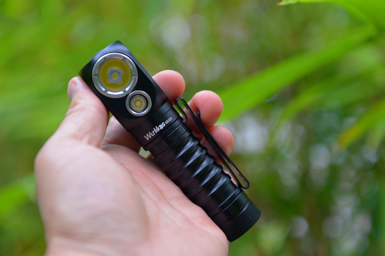

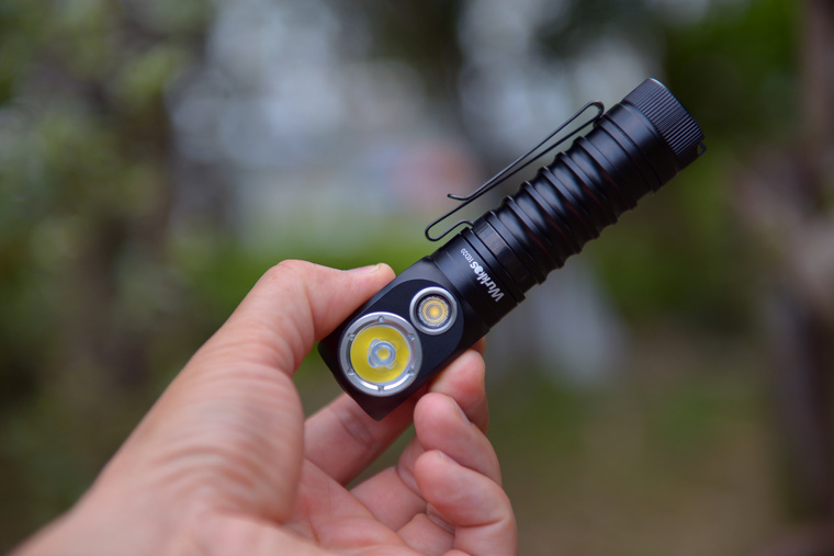

下图是手持效果。
经简单测试,数据与官方数据基本一致。

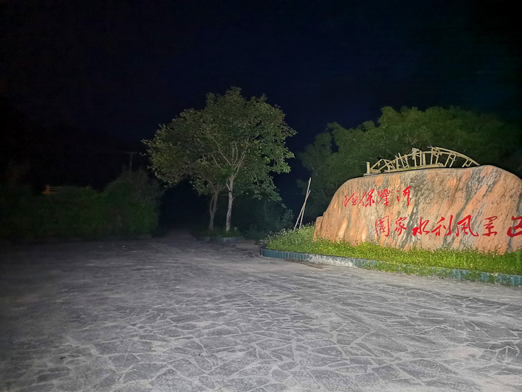

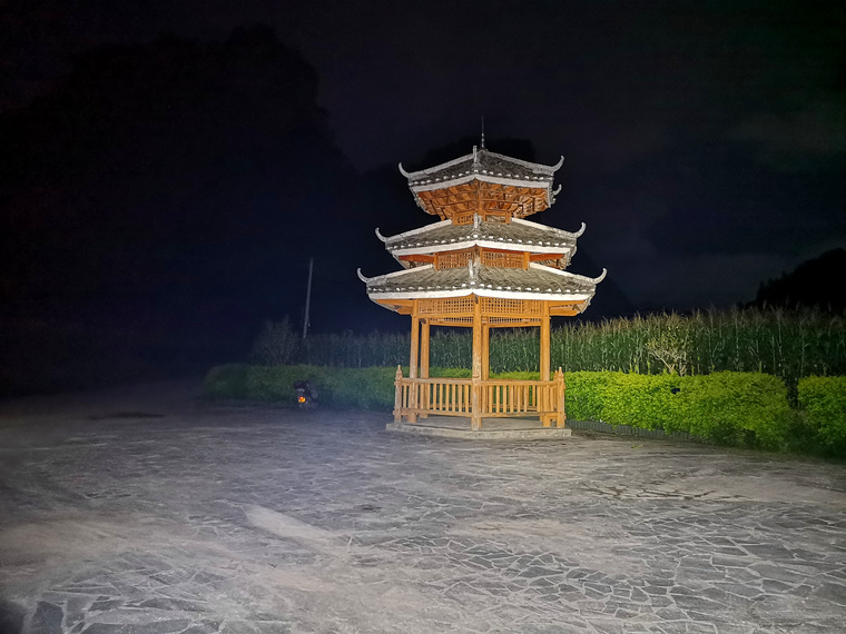

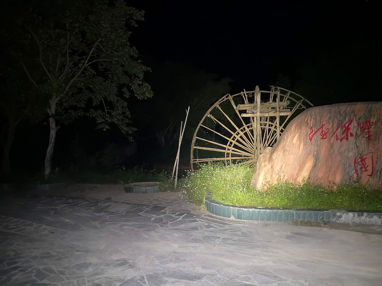

夜射方面,本人比较懒,又没有模特,只是开启双灯在极亮档位拍摄了一些照片,不得不说,双拐双灯全开确实很不错。
