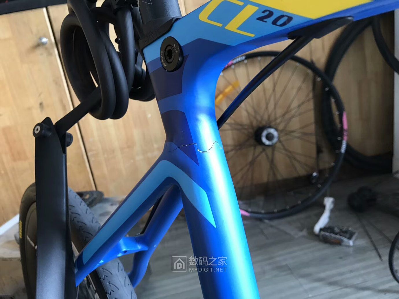

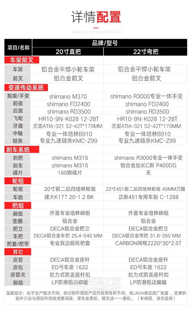

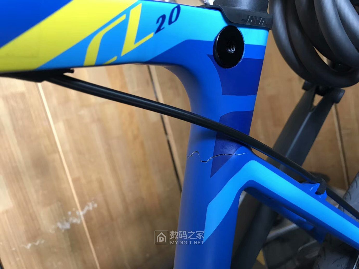

这辆车看上去不错,价钱也说得过去,3000左右,平把比弯把便宜几百块把。
前叉碳纤维,车架铝合金,虽然轻便,但坐管那边的车架强度不够,而且因为几何结构的问题,在抬高坐垫到一定高度的情况下存在车架断裂的风险,这是尾叉的起点不从座立管顶端出发造成的,上面悬空那一截被身体的重量别断。
