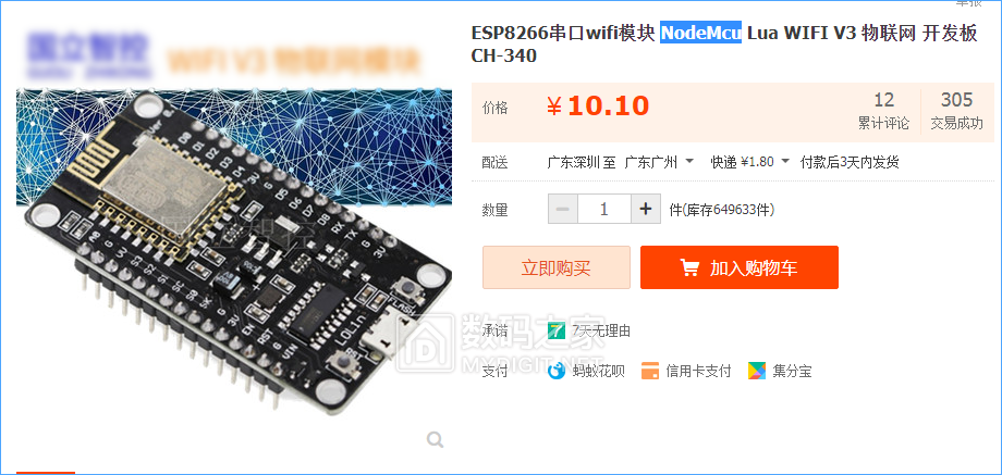

1、安装usb-ttl驱动
推荐用这种板子,集成了usb-ttl,而且能自动下载,用数据线连接电脑,安装串口驱动,这个大家都会;
装完驱动记得拔掉模块。

自动下载是硬件的问题,和软件无关;最后这个板子只能手动;
推荐买个Nodemcu模块;
点亮了记得发图。
