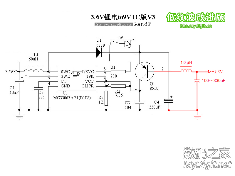

一口气买了几十片。更换电阻能升降压改变电流比较实用。几种电压12v转5V,9V,12V。5v升压9v.12v。只是不知道能不能当充电器使用。MC34063A元件参数设计在线自动计算器里面的波纹电压和振荡频率应该填多少合适。求教大神帮忙看看。。。

芯片5脚外接的2个电阻控制输出电压,电阻计算 关键字34063在线计算器就有了

不会看电路图啊。实物照片的1R2是R1,472是R2吗?

http://bbs.mydigit.cn/read.php?tid=1376022&ds=1#tpc
好像电路就是这个,不行就弄个可调电阻呗

1R2是限流电阻  102是R1  472是R2

那去掉1R2直接搭锡短接就不限流了吗?有3颗102啊,1R2下面有一颗。LED指示灯下面有一颗。472旁边有一颗。哪颗是R1?
