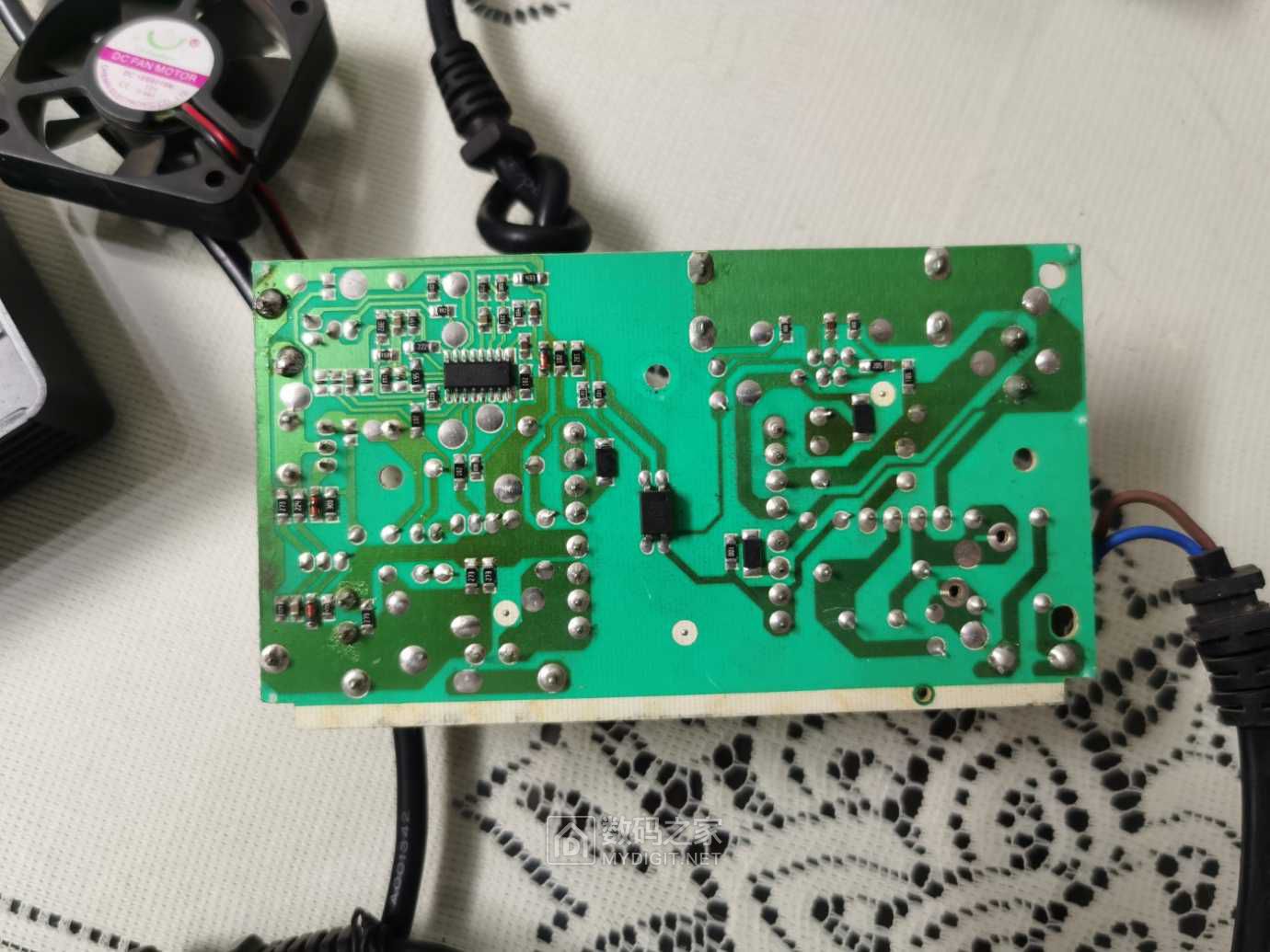

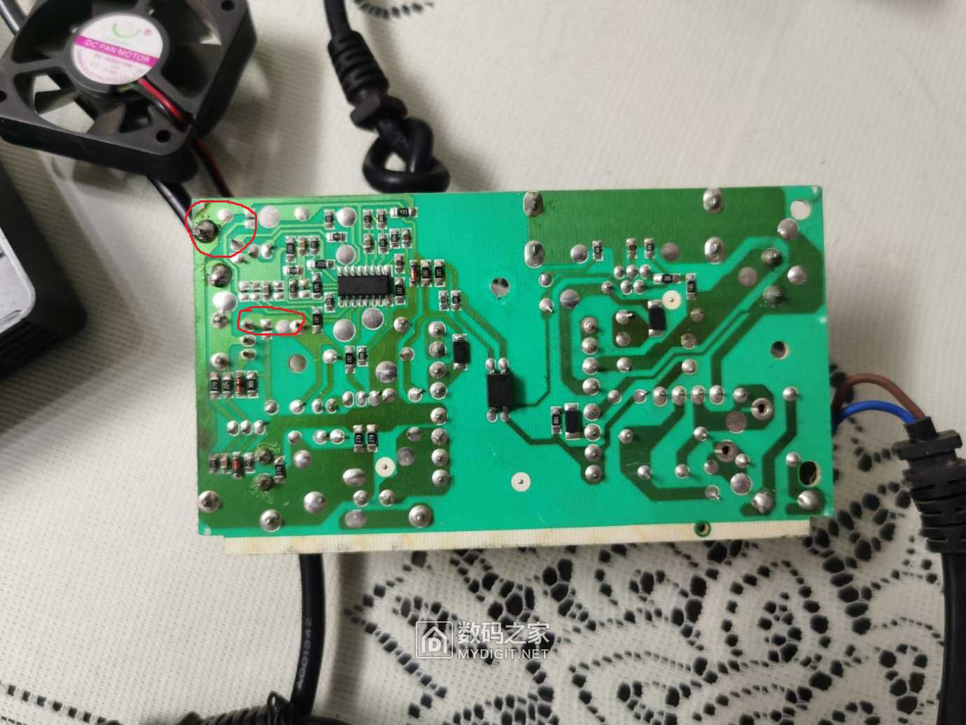

雷击后不充电,目测无烧坏元件,测220V输入端大电容有300V .求助大师该怎么修,或者大概哪个元件的问题?

啥也看不清,眼花了。
发表于 2021-9-3 00:18:04 来自手机浏览器 | 显示全部楼层
至少也要测测保险 桥是不是正常吧,目测有坏的吗

 楼主| 发表于 2021-9-3 08:13:35 来自手机浏览器 | 显示全部楼层
没有保险,输入端大电容有300V电压

发表于 2021-9-3 08:35:16 | 显示全部楼层
大电容有300V电压,保险、整流桥都没坏,重点查芯片供电端是否正常(降压电阻是否断路)?开关管是否正常(场效应管源极、栅极电阻是否断路)?芯片是否正常?

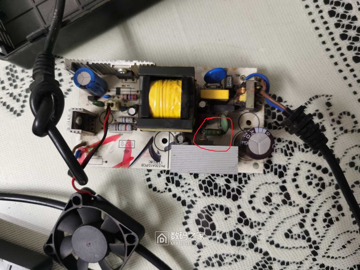

发表于 2021-9-3 08:36:54 | 显示全部楼层
测一下红圈的电压,这个充电器有输出保护

 楼主| 发表于 2021-9-4 19:06:28 来自手机浏览器 | 显示全部楼层
miqi328 发表于 2021-9-3 08:35
大电容有300V电压,保险、整流桥都没坏,重点查芯片供电端是否正常(降压电阻是否断路)?开关管是否正常( ...
上电300V正常断电300V也会慢慢下降,高压级端应该是好的, 今天又仔细检查了一下,变压器有一个脚虚焊,补焊以后故障依旧,瞬间短接光耦3/4脚也不行不会亮灯,下面就不会修了
 楼主| 发表于 2021-9-5 08:36:05 来自手机浏览器 | 显示全部楼层
rrrshpl 发表于 2021-9-3 08:36
测一下红圈的电压,这个充电器有输出保护
这俩位置没有电压
发表于 2021-9-5 13:41:34 | 显示全部楼层
  看一下这个电阻,网上图纸多的是,解决的方法也很多,电阻要拆下来测,串一灯泡试机安全,相片清晰度不够,多上几张细节的照片 234434dyuwyysyl0buyyl8.jpg
发表于 2021-9-5 13:47:29 | 显示全部楼层
凤凰卫视 发表于 2021-9-4 19:06
上电300V正常断电300V也会慢慢下降,高压级端应该是好的, 今天又仔细检查了一下,变压器有一个脚虚焊, ...
下降数度快不,很慢就是启动电阻坏了
 楼主| 发表于 2021-9-7 15:20:42 来自手机浏览器 | 显示全部楼层
rrrshpl 发表于 2021-9-5 13:47
下降数度快不,很慢就是启动电阻坏了
下降很快
发表于 2021-9-7 17:11:47 | 显示全部楼层
看看变压器断线没有,要拆下来看
 楼主| 发表于 2021-9-7 17:34:36 来自手机浏览器 | 显示全部楼层
rrrshpl 发表于 2021-9-7 17:11
看看变压器断线没有,要拆下来看
雷击会造成变压器断线吗?好像上半部分有松动
