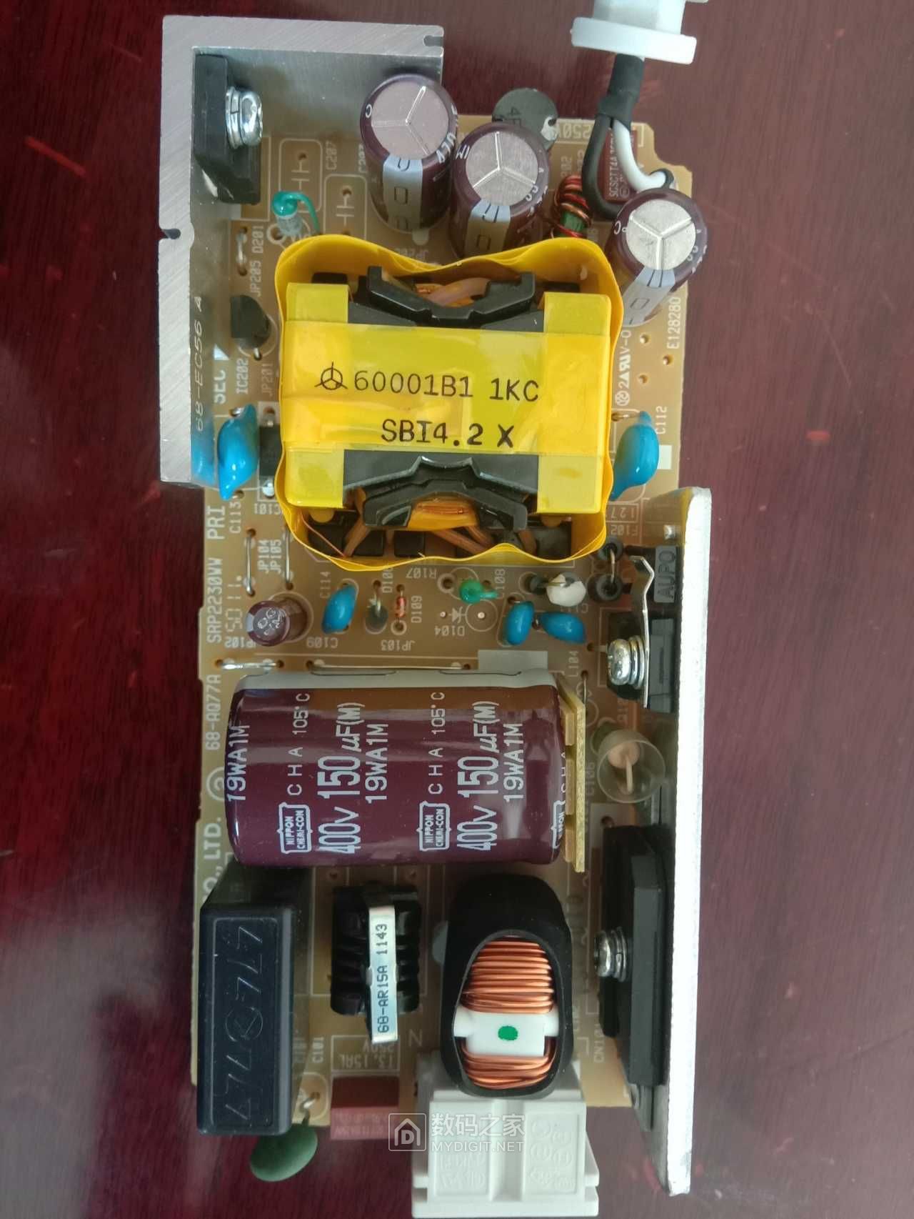

应该是佳能打印机的电源 标的是24V2.2A帮我看看怎么增大电流

电流小了点, 白光电阻大概8欧姆,一般要用24v 3a
发表于 2019-4-18 15:59:52 | 显示全部楼层
可以我12v1A都能焊接,就是上电加热速度有点慢
发表于 2019-4-18 16:10:14 | 显示全部楼层
试一下,是否会过载保护,如果不保护就可以用,由于是间歇加热,满载3A时不多。我的一个标识24V2A的开关电源都可以用做白光电源的。
不用改,会热的,我用12v2a的DVD电源做过,你这个更没有问题了

找4A以上的。。2A多不行的。。实测过

能用,但是功率不够大

白光是间歇加热,控制板不开到最高的话,足够了,这电源跑个60w没问题

这电源做工太好了,看用料设计成24V 3A以上都妥妥的,楼主可以找段电热丝串万用表电流档对电源进行过载测试,看到多少A保护:lol:
看电路是3842系列的,大电容右边这个电阻看下阻值是多少,可能是初级电流取样电阻,改小就能增加功率,

我用的就是2A的,焊大件有点吃力

做工看着不错,可以测一下,是否有冗余?做白光应该没问题。
