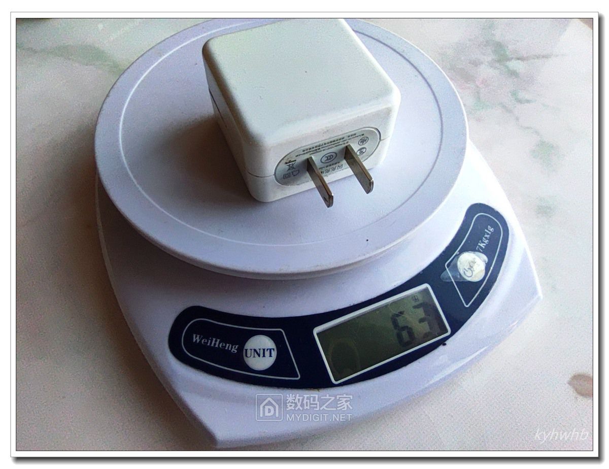

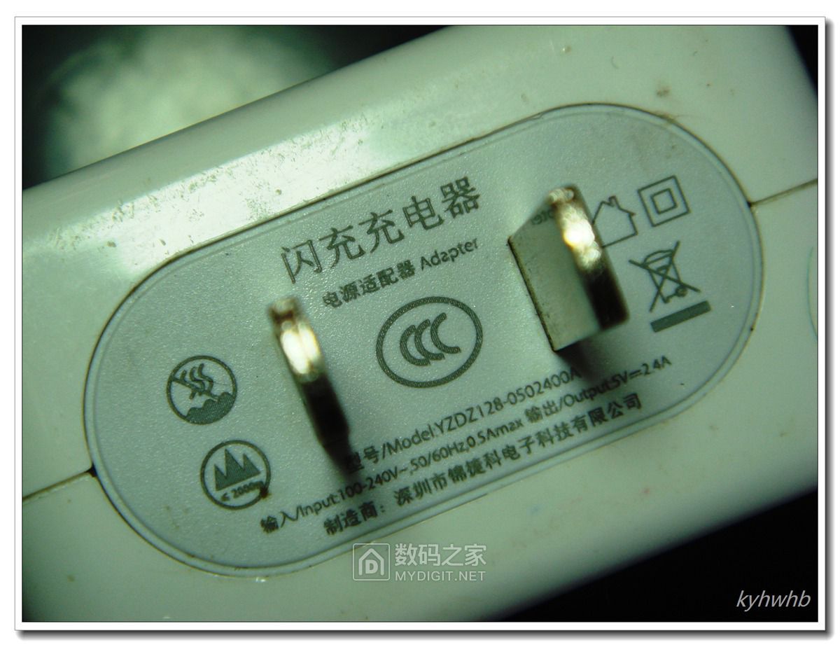

闪充充电器63g
其中配重铁块22g
开关变压器一输出脚脱开
开关变压器输入脚均裂断

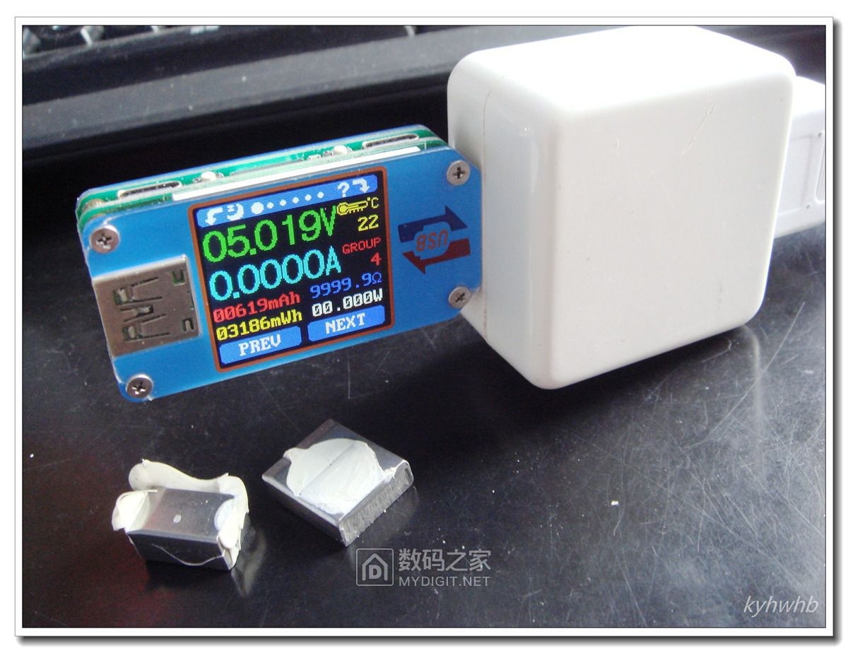

补焊后
装机,空载输出电压5.019V

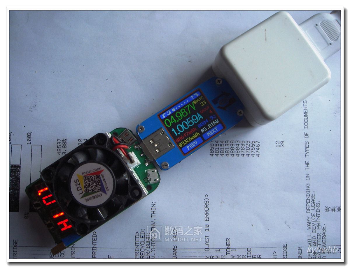

1A负载,输出电压4.987V

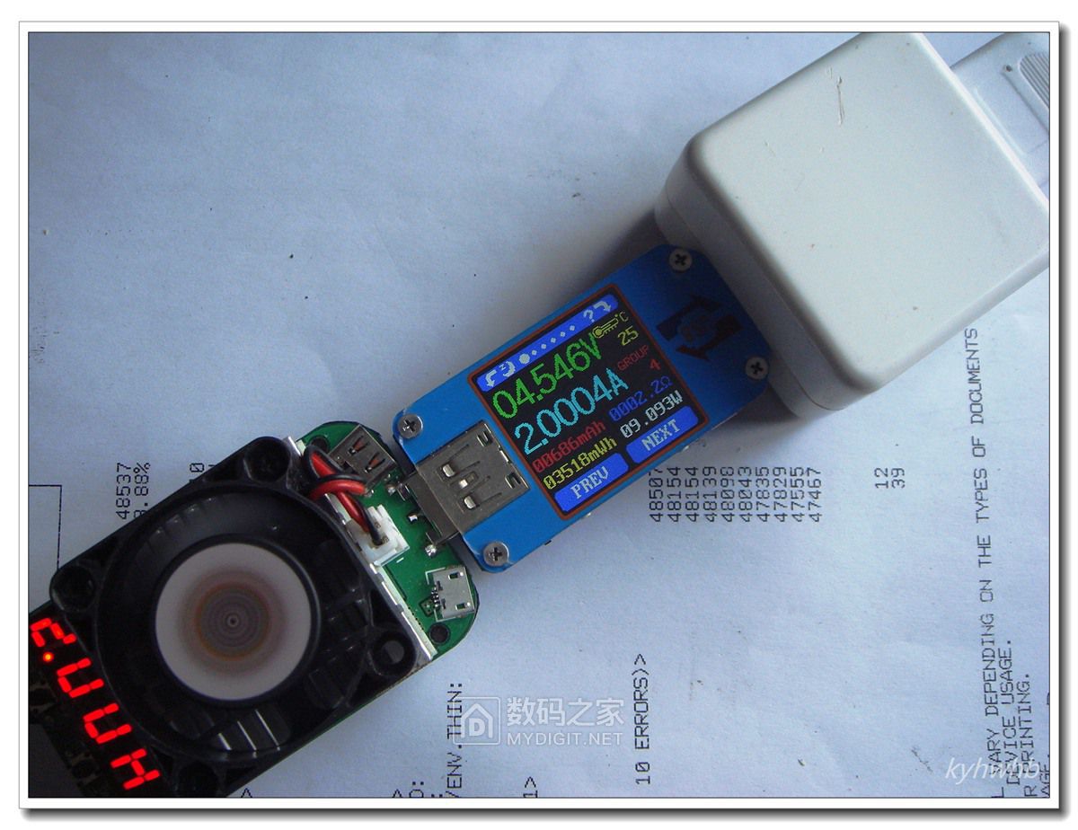

2A负载,输出电压降为4.546V
