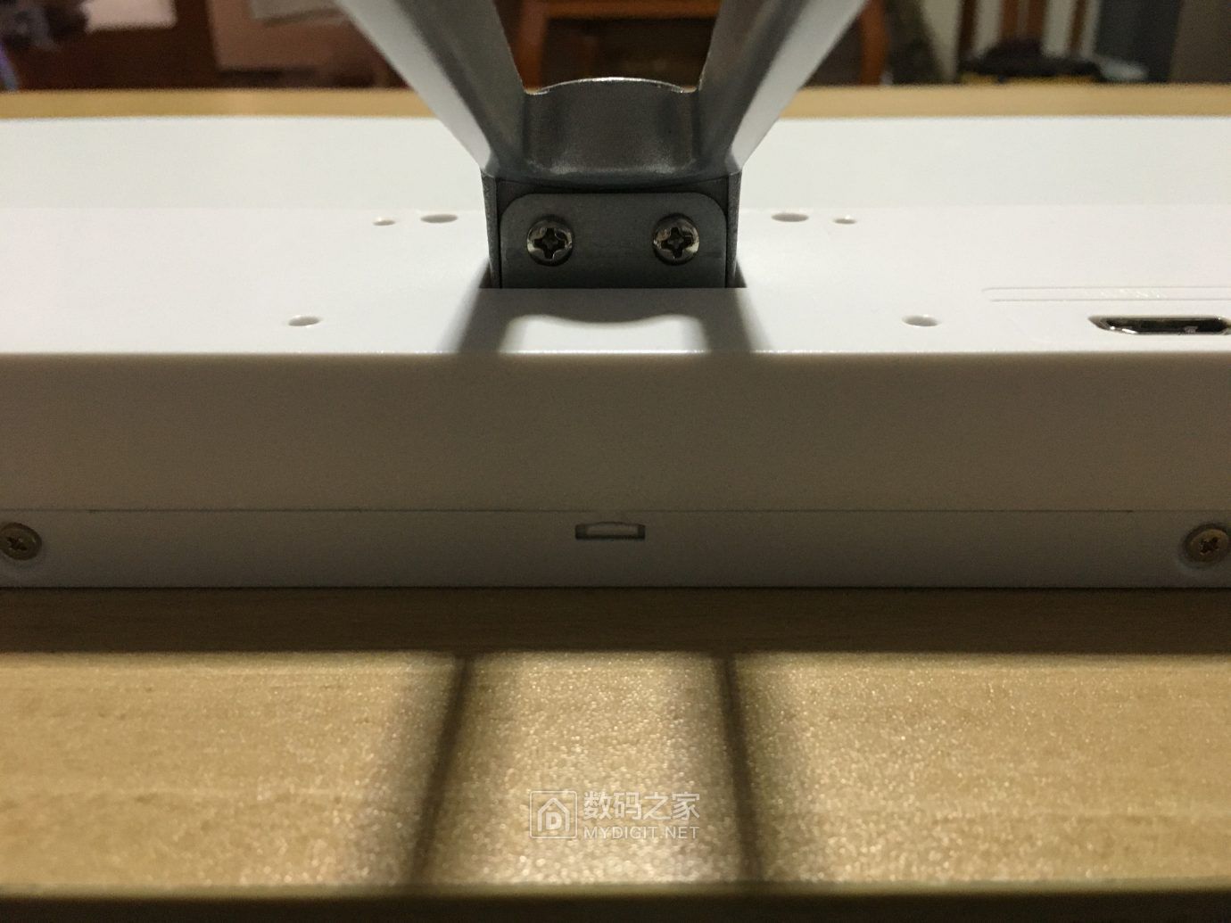

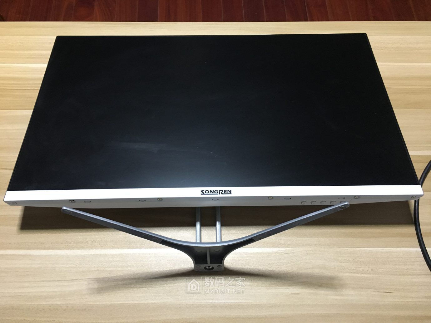

没看到过松人R240A的拆机教程,一直也想知道液晶玻璃是谁家的,索性把家里的R240A拆了。
1、首先拆下底座,底座连部分,先拆三脚部分,只有一个螺丝固定,然后再拆垂直连杆固定在机身的两颗螺丝。
2、去除底下装饰条的6颗螺丝,最左右的两颗螺丝和中间4颗不是一种类型,回装时注意。

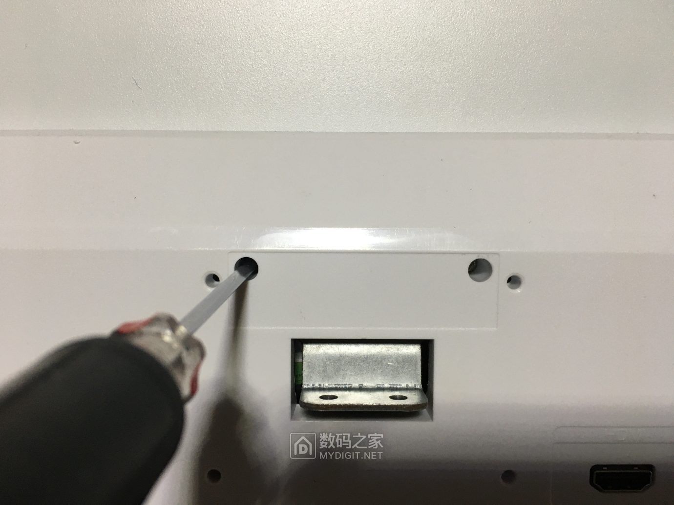

3、去除铭牌底下的两颗螺丝,类型也不一样。
4、从最底部开始,从两侧任一侧,用指甲扣开缝隙,不需要太大力量即可,两侧都有缝隙之后,盖板向上推,就下来了,背板和机身是用卡口固定的(后盖板是卡,机身是槽)
5、掀开盖板要注意机身和后盖板的连线,不要硬拽,翻过来即可。
