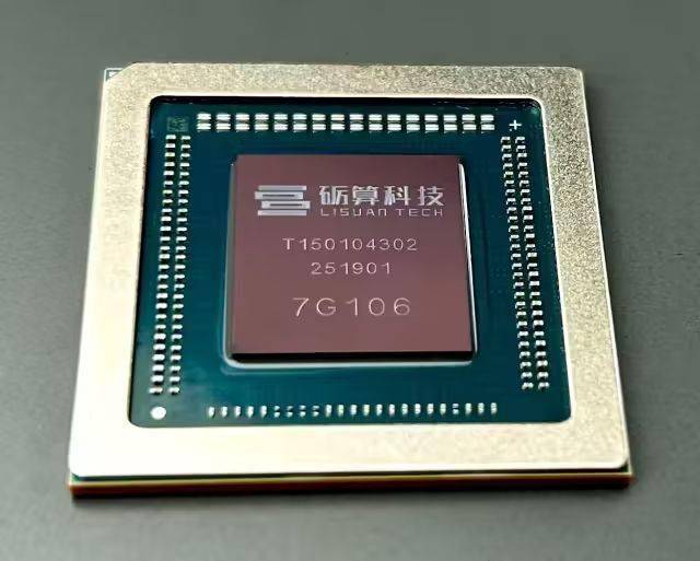

砺算科技今日(7 月 26 日)推出了其 自主研发的国产首款 6nm 消费级显卡——7G106 及专业级显卡 7G105。
这款 GPU 基于台积电 N6 工艺,采用了该公司自主研发的 TrueGPU 图形架构,支持 DirectX 12、Vulkan 1.3、OpenGL 4.6 和 OpenCL 3.0 等主流 API,但不支持光线追踪。

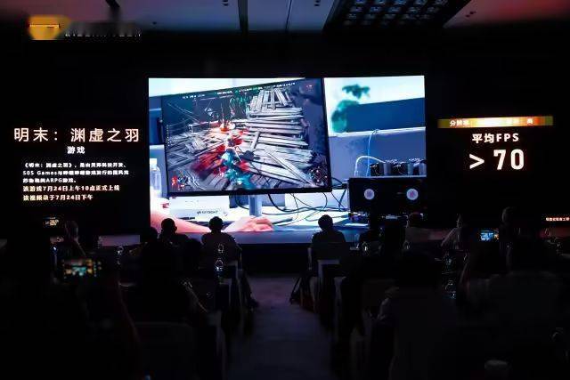

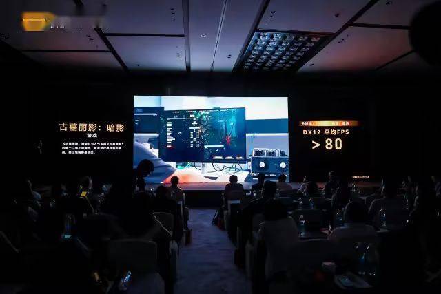

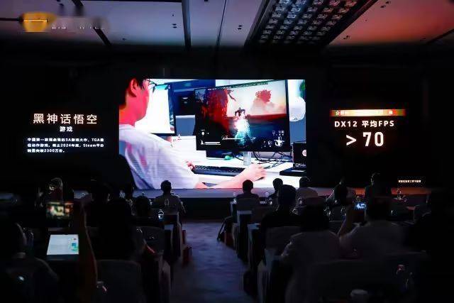

在发布会上,砺算科技现场展示了 7G106 的游戏性能: 《黑神话:悟空》在 4K Ultra HD 分辨率、高画质设置下能达到“可玩帧率”(DX12 平均 FPS>70)。
除此之外,它在 3DMark Fire Strike 测试中获得了 26,800 分的成绩,而 Steel Nomad 跑分 2256 分。

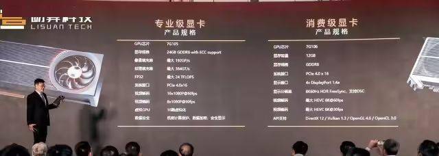

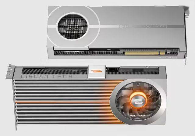

根据目前已知信息,砺算 7G106 拥有 192 个纹理单元(TMU)和 96 个光栅单元(ROP), 搭载 12GB GDDR6 显存(192bit),功耗及频率等信息并未公布(渲染图显示单 8pin 供电,即最大 225 W)。
相比之下,砺算 7G105 采用了 24GB GDDR6 ECC 显存,最大像素填充率 192GP / s,最大纹理填充率 384GT / s,支持 FP32 和 INT8 计算,FP32 最大吞吐量达 24 TFLOPS。
此外,砺算 7G106 集成现代视频加速引擎,支持硬件加速 AV1、HEVC 解码(最高 8K 60FPS);编码方面,支持 AV1 4K 30FPS、HEVC 8K 30FPS 硬件加速。
其他方面,砺算 7G106 采用 PCIe 4.0 x16 标准,提供 4 个 DisplayPort 1.4 接口,支持 DSC 1.2b 压缩技术(可适配 8K 显示器),无 HDMI 接口;7G105 支持虚拟 GPU 功能,最多可容纳 16 个容器。
