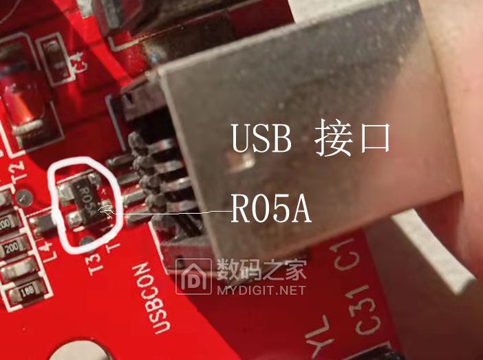

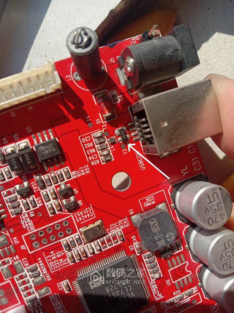

这个是快递打印机上的主板,USB接口后面的一个元件,2只脚分别联着USB接口的2个脚,因为这个打印机联电脑没反应了,我怀疑是这个元件坏了,好的主板上我已经测试过了,这个元件是单向导通的,现在这个坏主板上的, 一端不导通,另一端正反都导通,所以想换掉这个元件,但是不知道这个叫什么东西,网上查了也没查出个所以,哪个高手给指点一下这个叫什么。

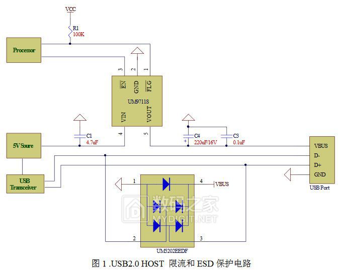

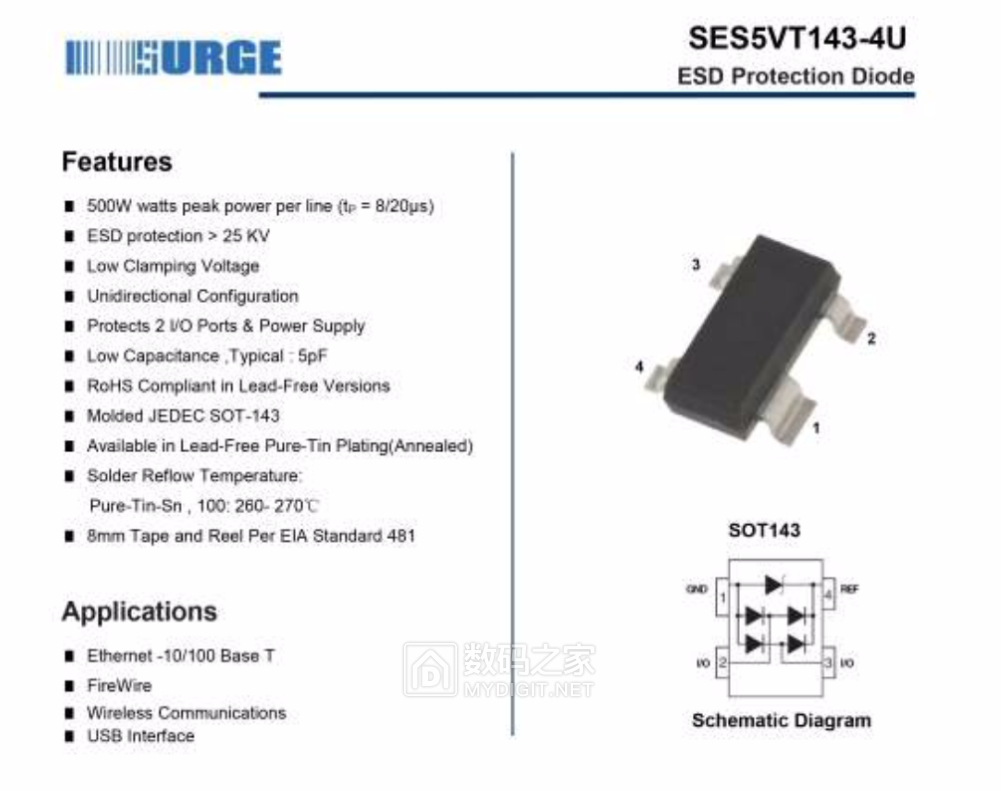

SES5VT143-4U ESD
