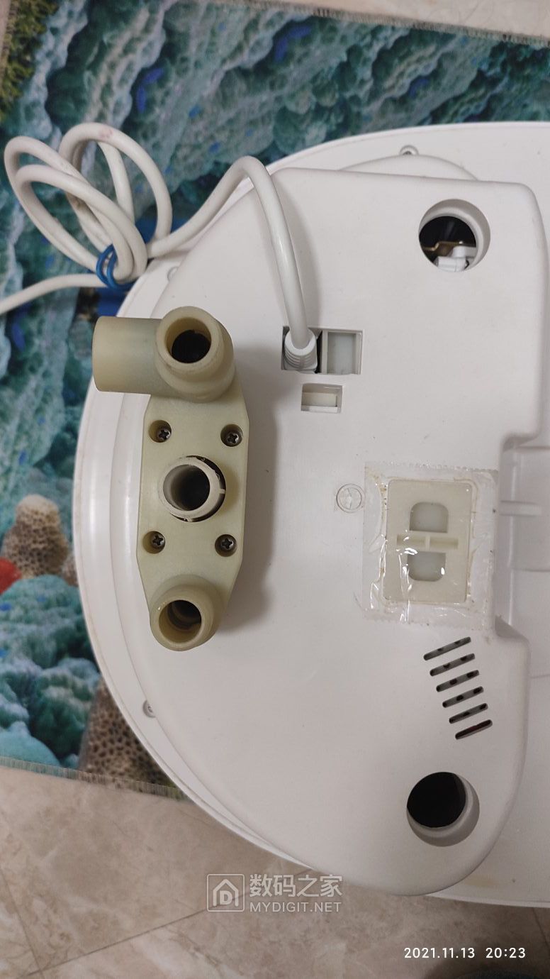

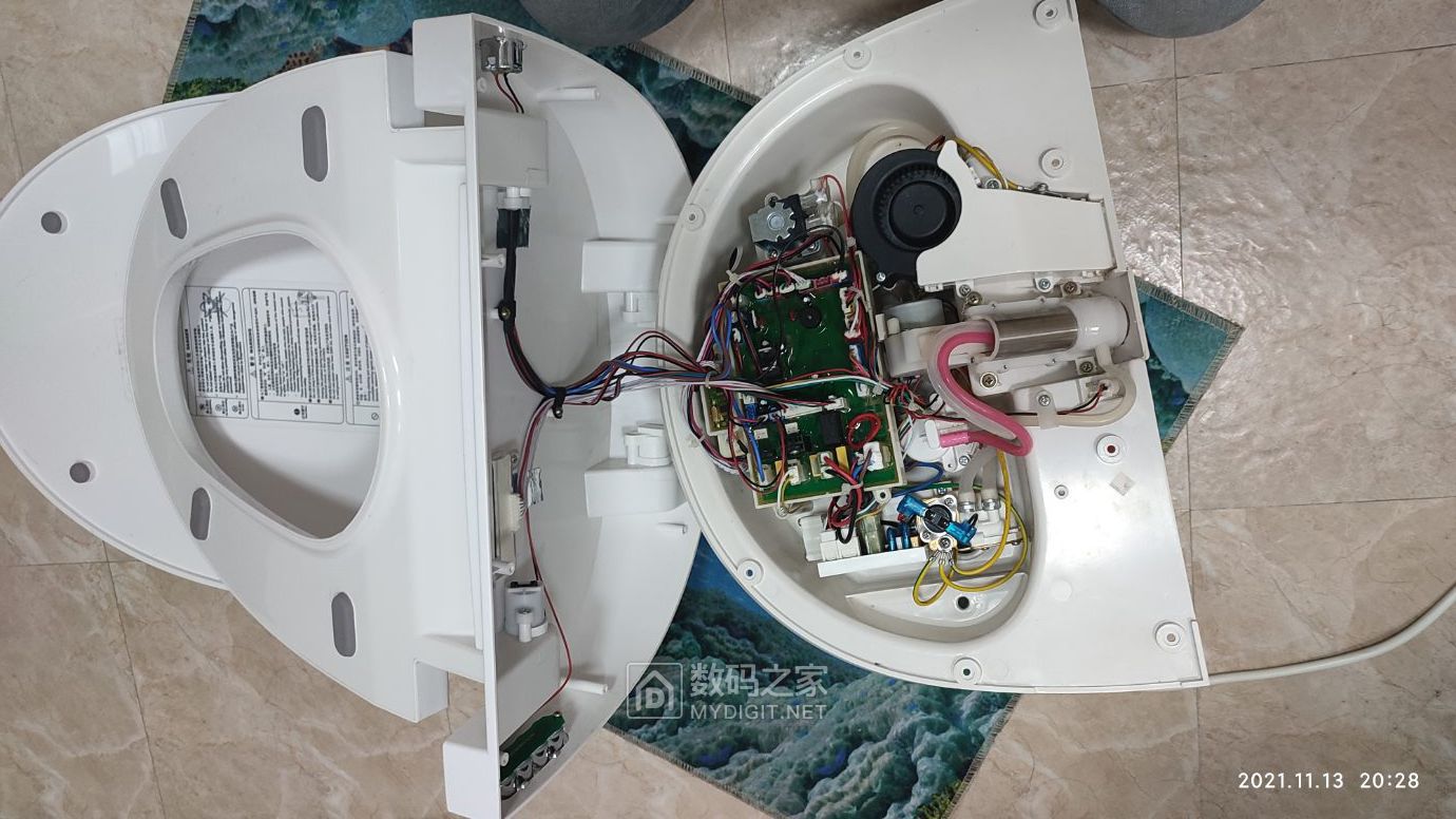

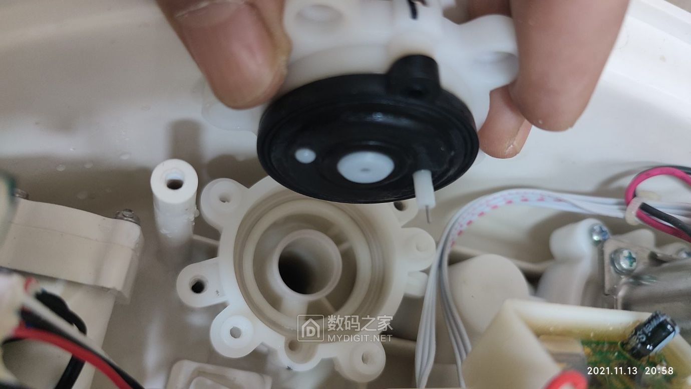

3年前买的智能马桶,故障在2个月前就出现了:旋涡进水时水量越来越小,并伴有嗡嗡的震动声,冲水正常。开始以为是里面有滤网堵了,结果拆开进水管没发现滤网,进水水压也正常。这次索性全拆了!
拧了后面的3根软管,取下上盖,没螺丝,直接拔。
中间进水,下面的喷射冲水出口,上面就是旋涡出水口(侧面那个口不出水,里面有个调节水量的螺丝)
打开了

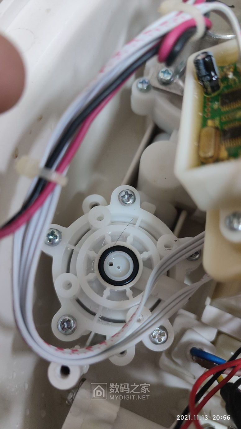

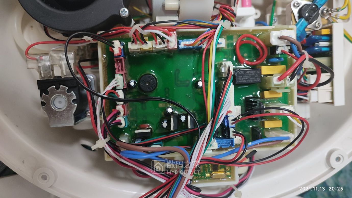

电路还挺复杂

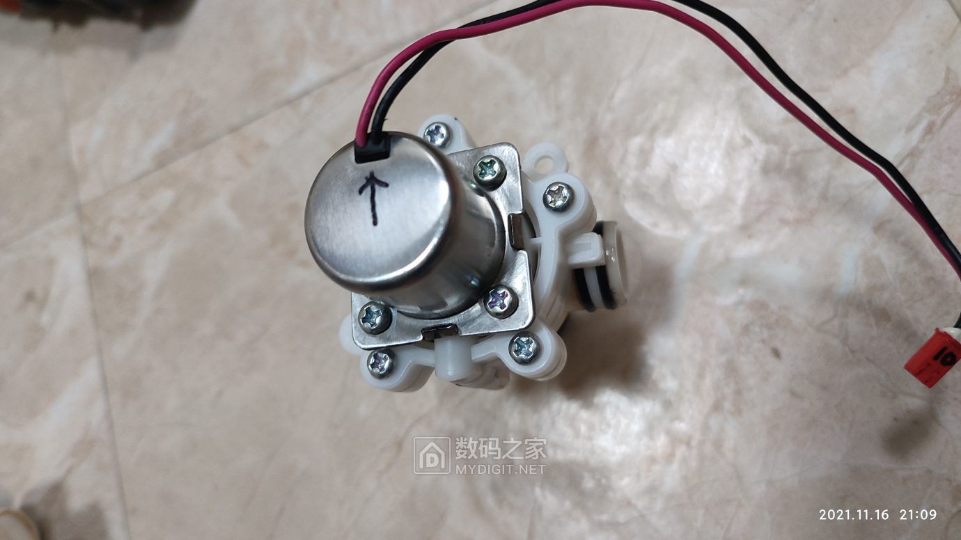

拆掉最上面的电路板,就看见电磁阀了

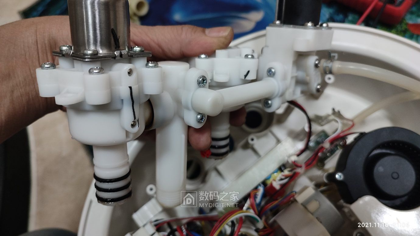

想直接在上面拆,折腾半天无果,索性全拆下来

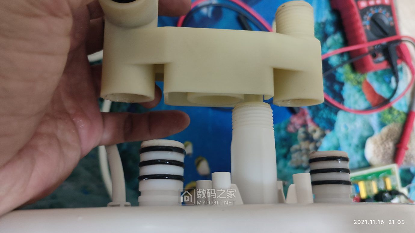

先拆进水底座

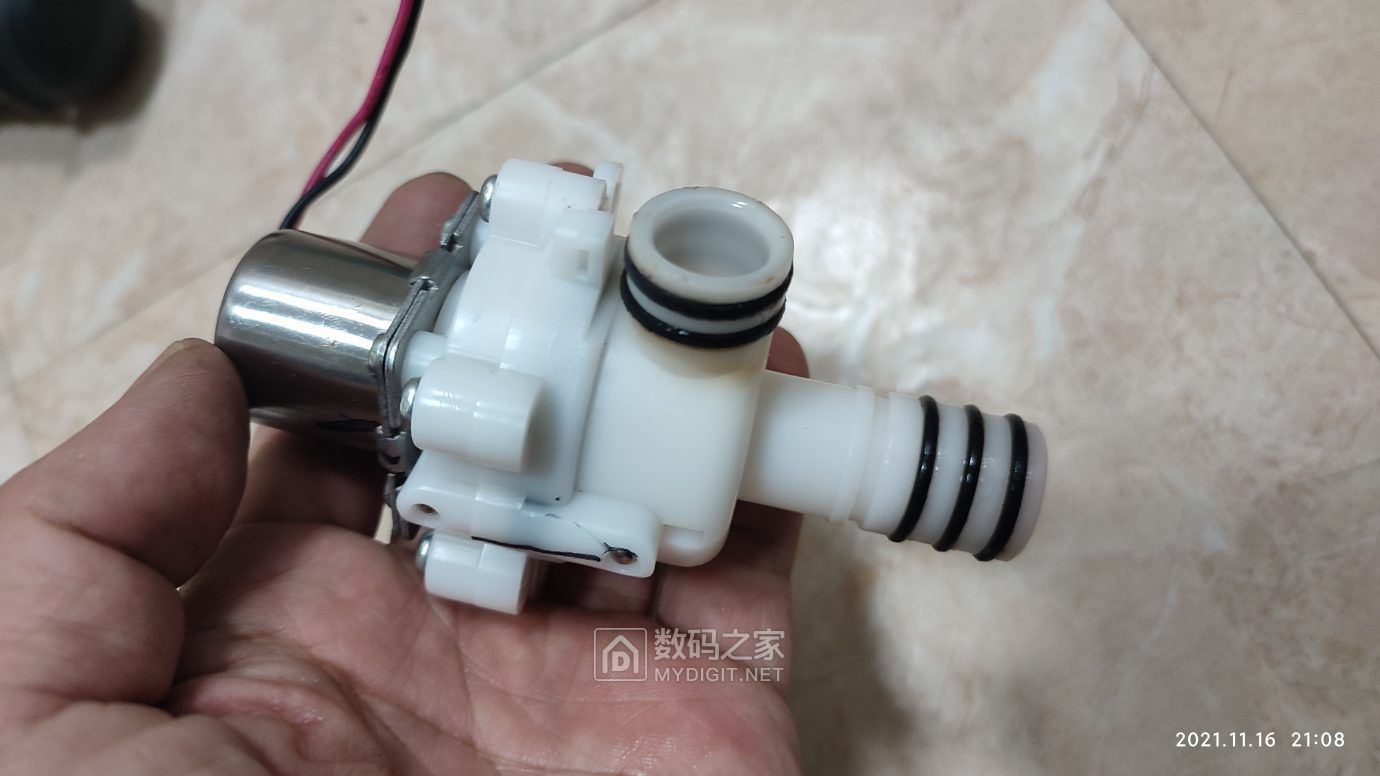

连体阀拆下来,这个网上卖300+
之间都是靠套管加密封圈

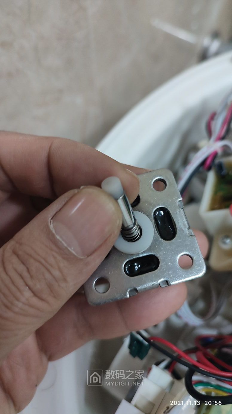

取下问题电磁阀
经过测量和互换电磁阀体,发现故障依旧。

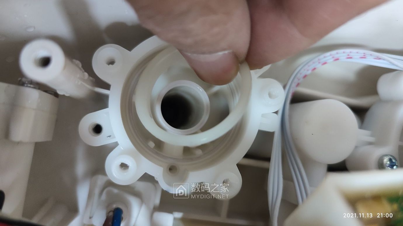

继续拆

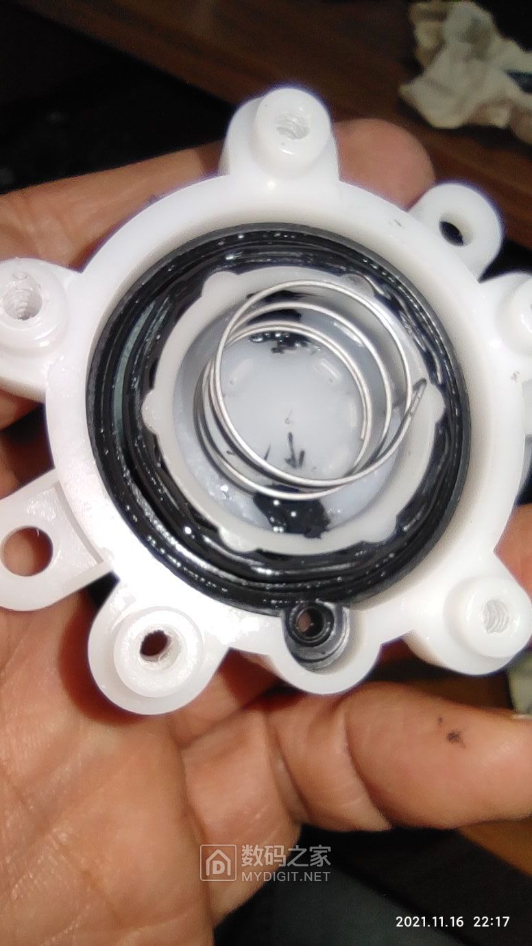

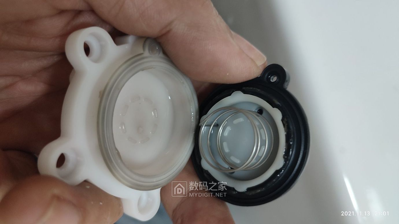

膜片
里面有个弹簧
这里还有个环
经过互换膜片,发现是膜片的问题,上网一看,这么个小东西TB上居然卖100多,最便宜都要50!!
研究的半个小时,没发现膜片有任何损伤,想着应该是密封的问题,于是在膜片中间那个白色的塑料片后面涂上薄薄一层704胶,以解决侧漏问题,第二天装上完美解决!:lol:
补充内容 (2022-10-23 13:43):
2022.10.23 补充: 704 不耐久,故障又出现了,再拆,这次膜片用塑料胶水(像502那种)又粘了一次,目前正常。后续有问题再换胶水。
