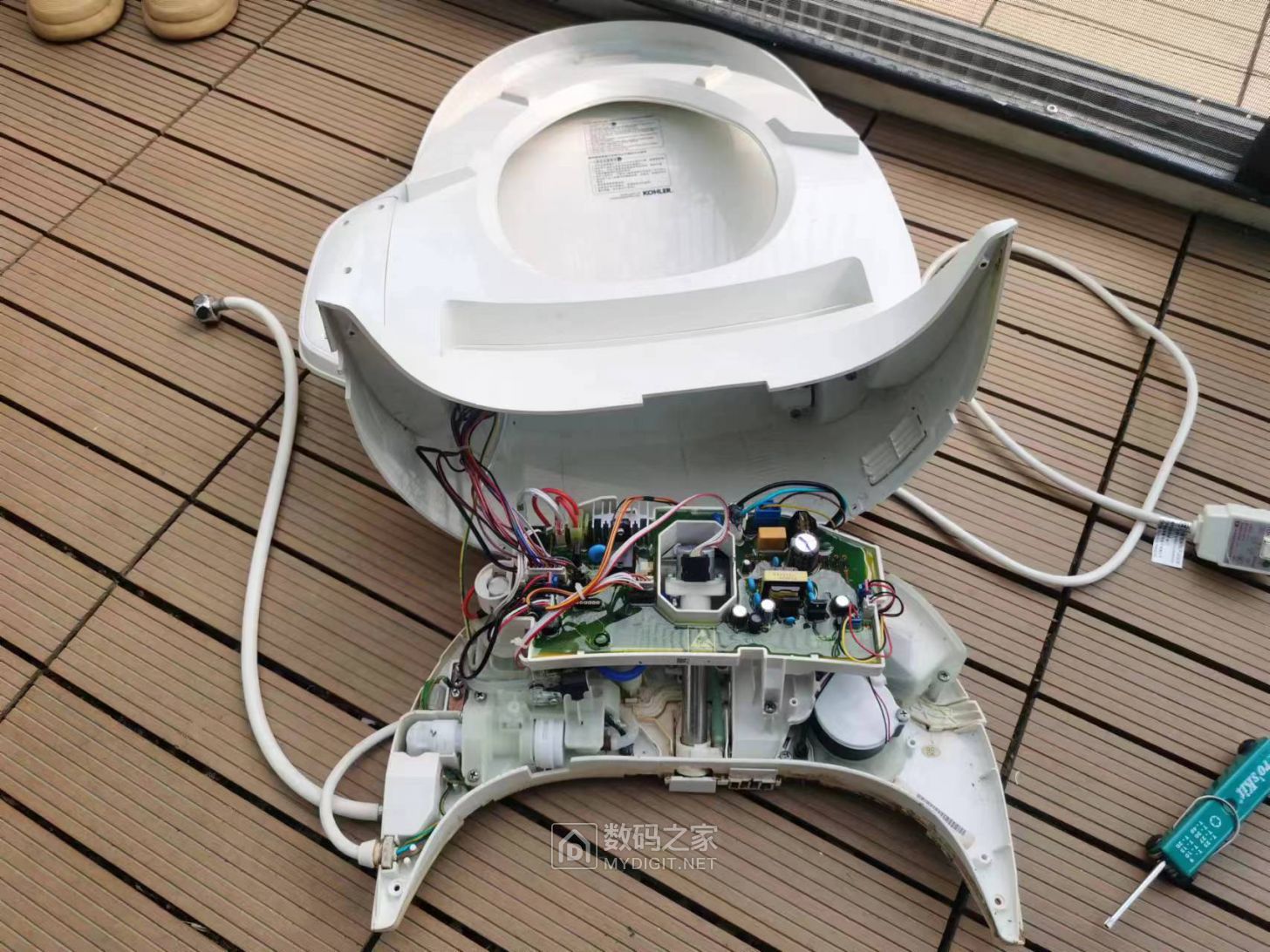

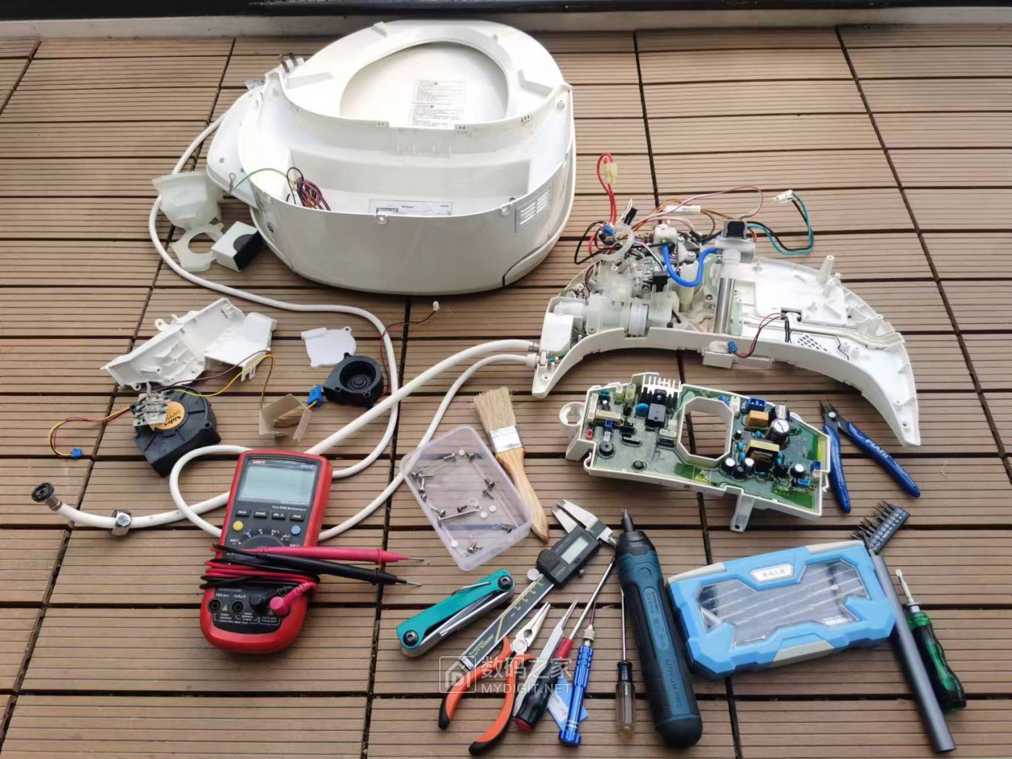

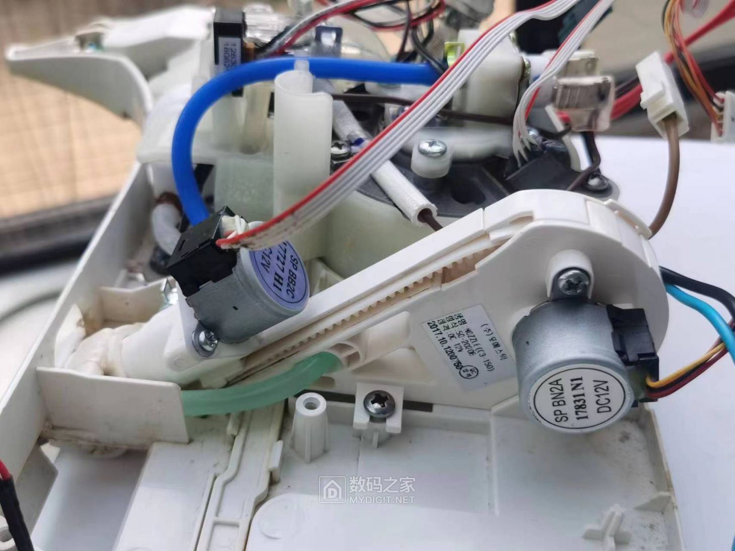

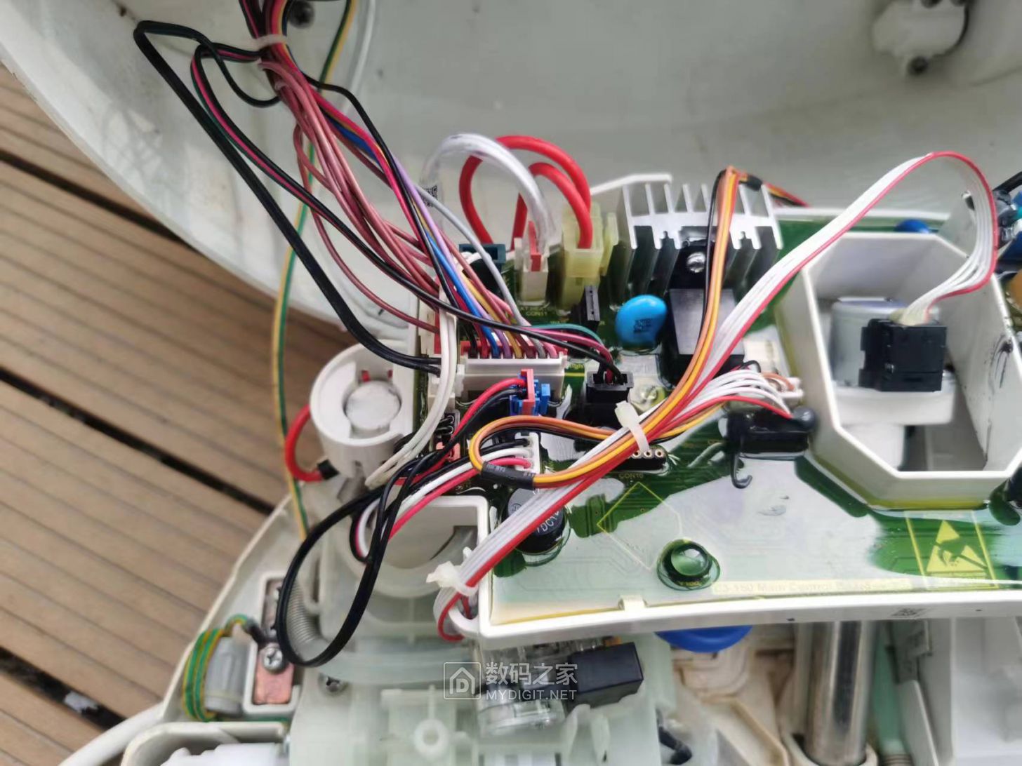

最近马桶盖不吹热风了,自然风吹完屁股还是湿漉漉的,查了下是2018年双十二在京东买的科勒的,质保期仅有一年,今天有空拆开看看是加热丝坏了还是控制电路坏了。
网上宣传的图片:

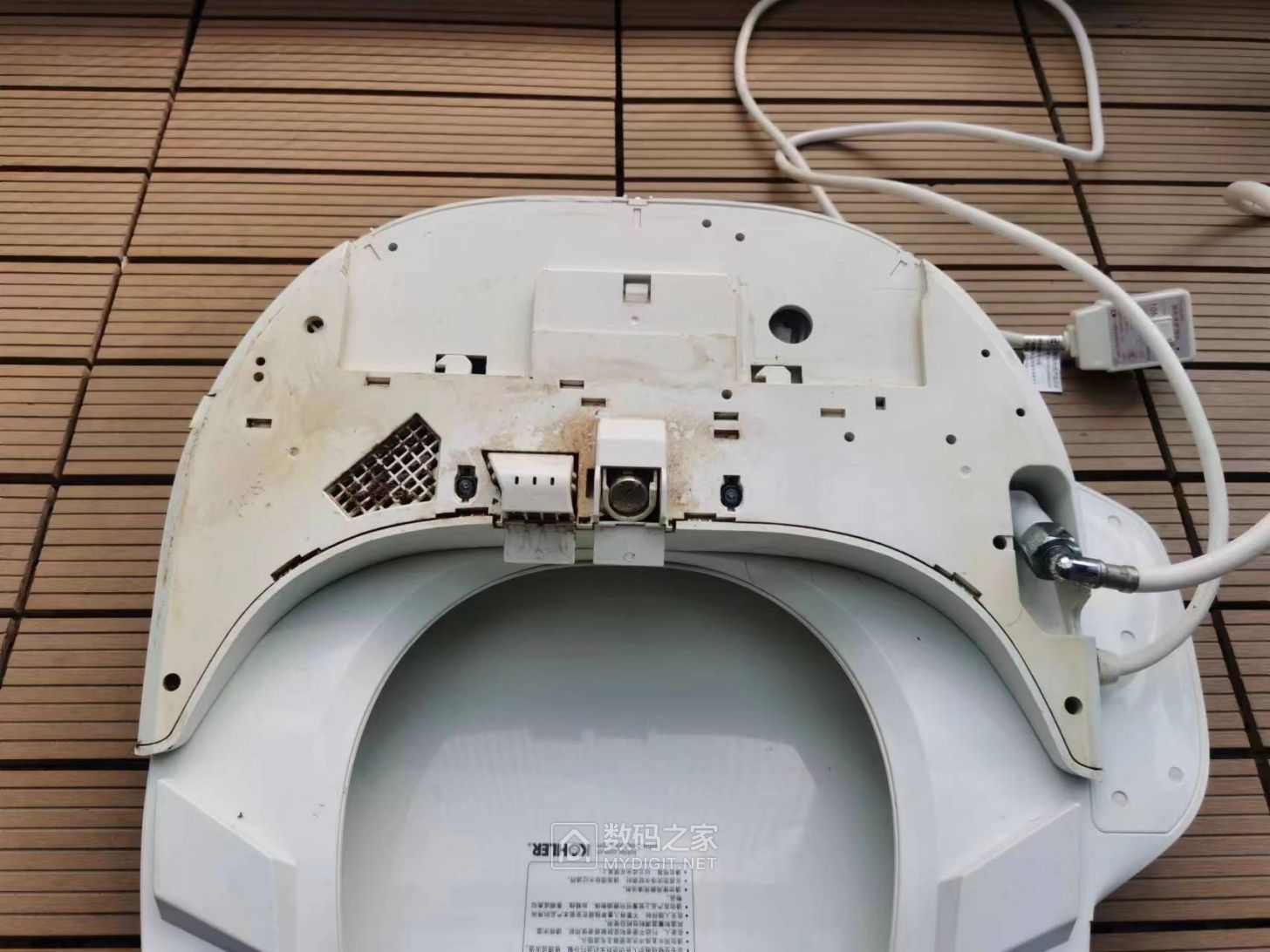

拆下来,味道不咋地……

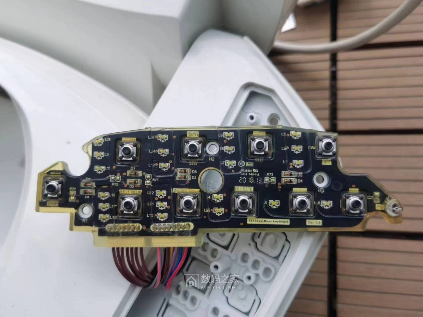

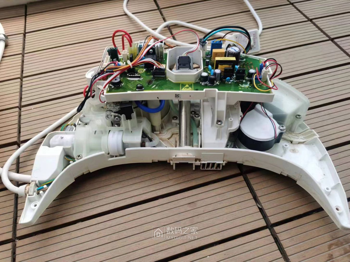

先拆按键部分,看看这里面有没有控制器件。
防水设计
只是按键和LED、二极管等小元件

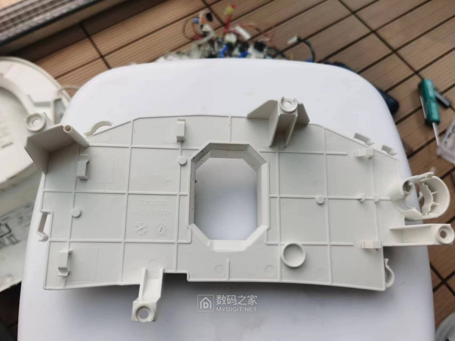

拆开主控部分

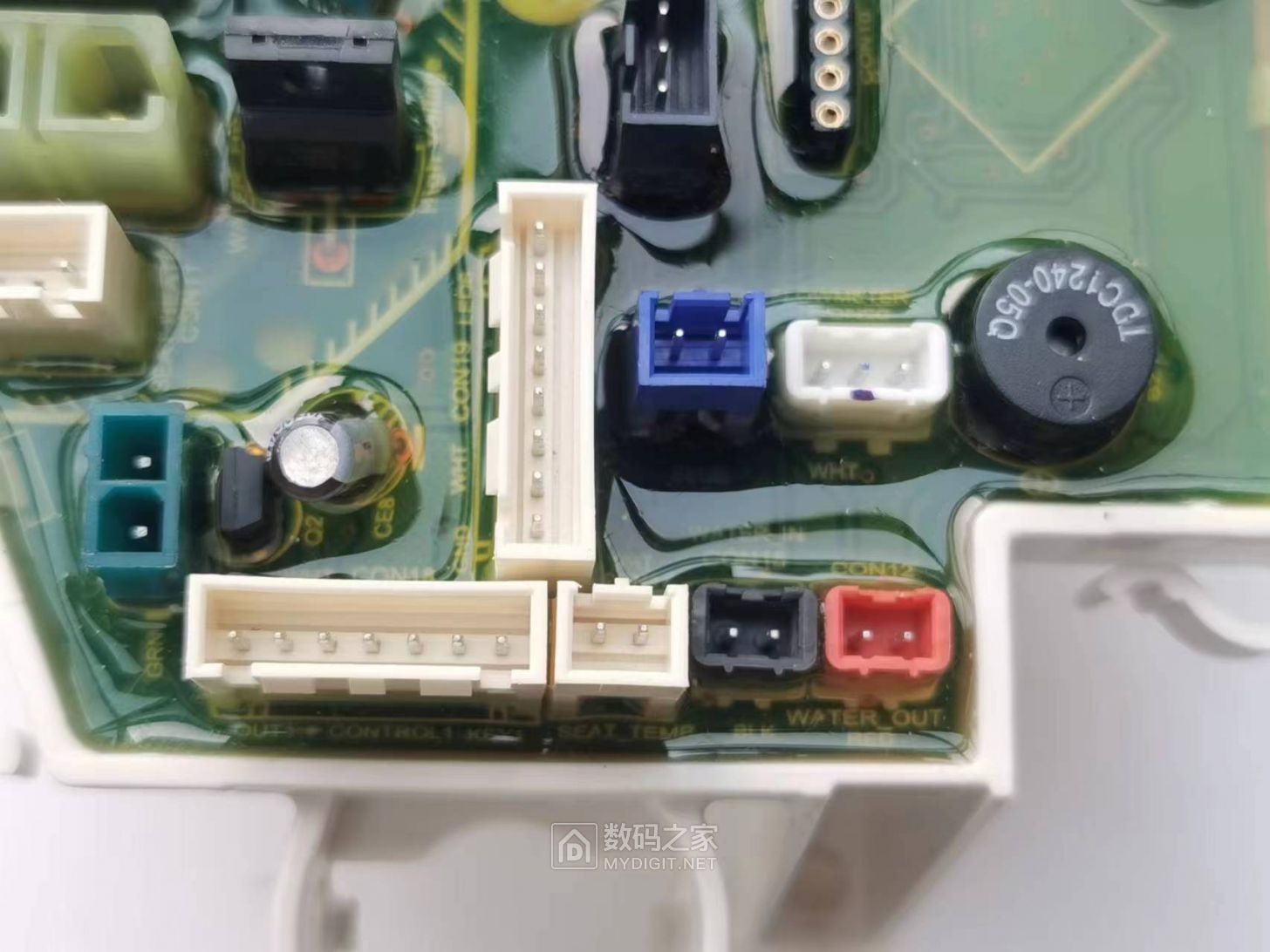

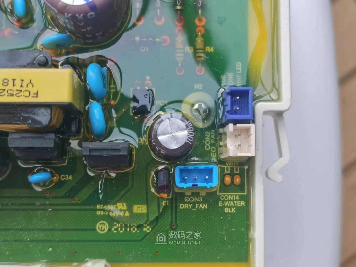

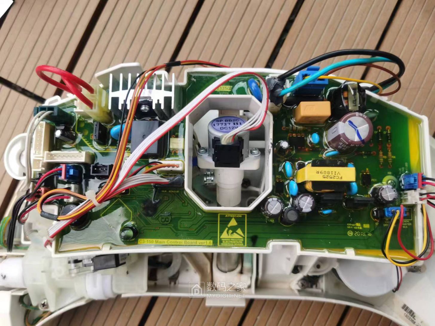

接口连线
全部拔下来

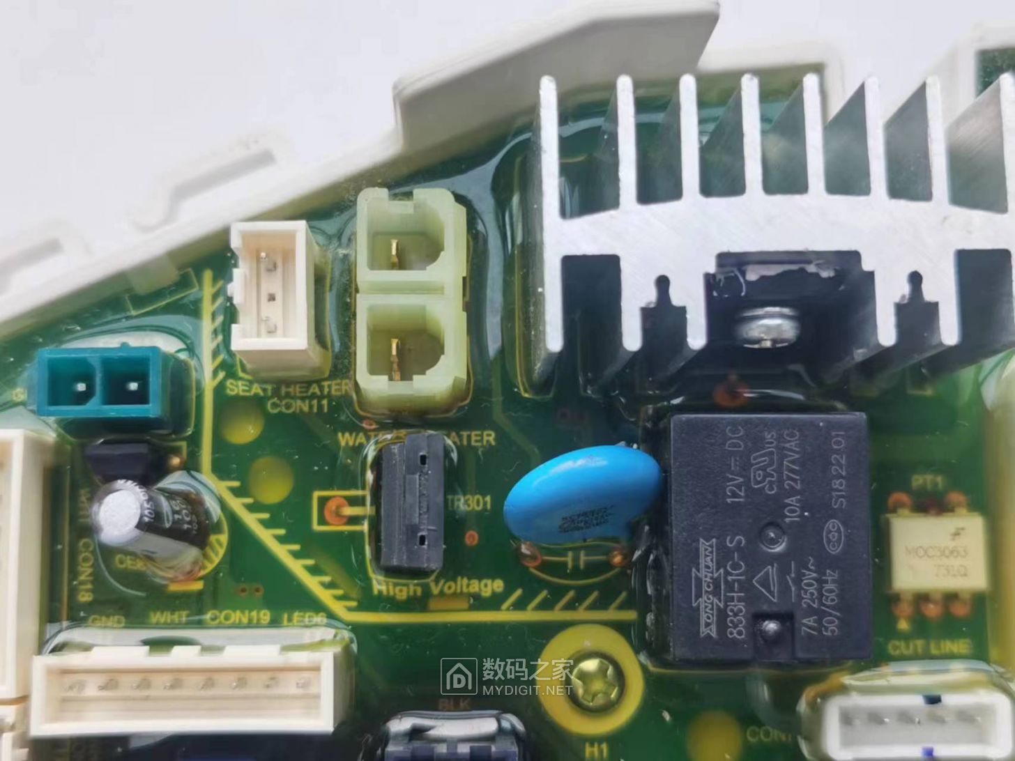

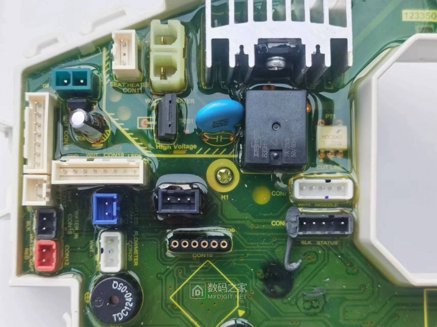

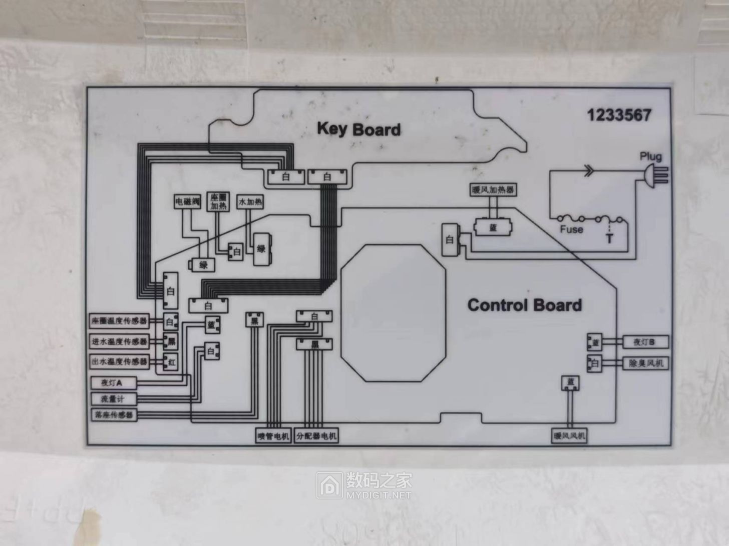

主控板接线说明,非常清晰

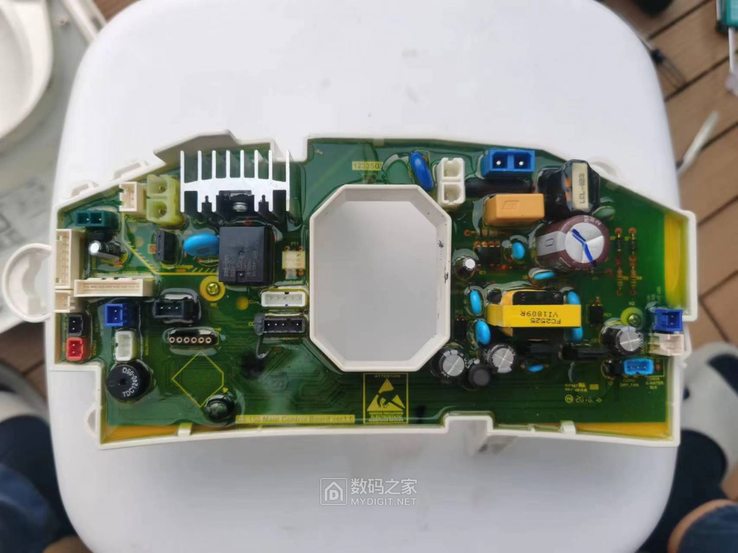

主控板

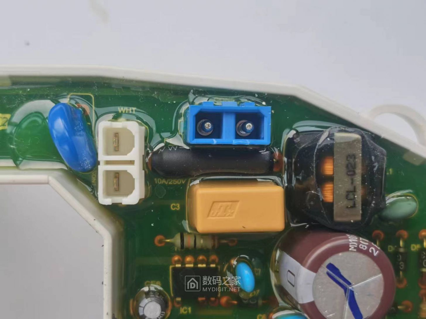

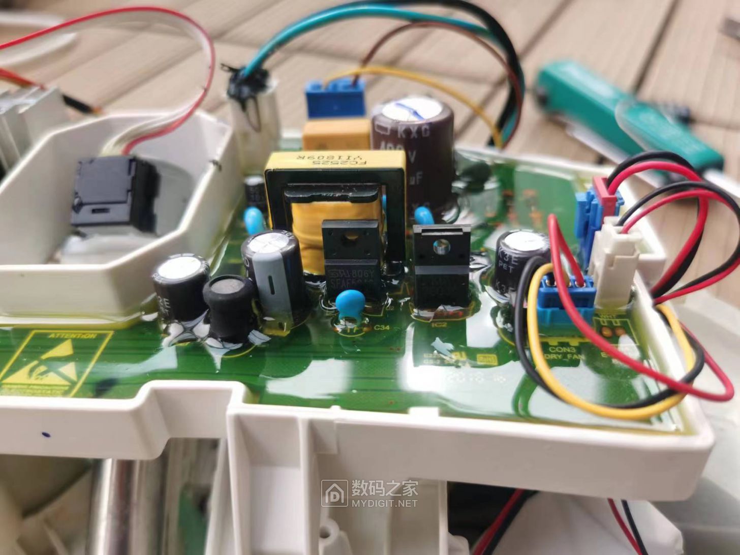

主控板的几个细节(图片不是原图,不是太清晰)

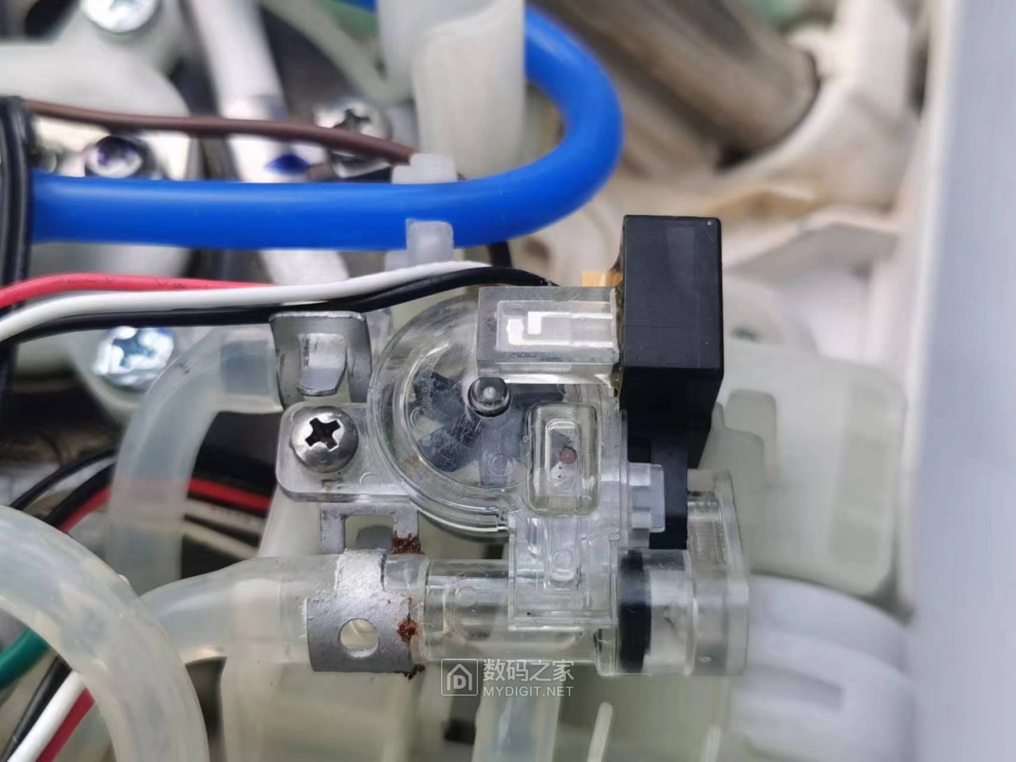

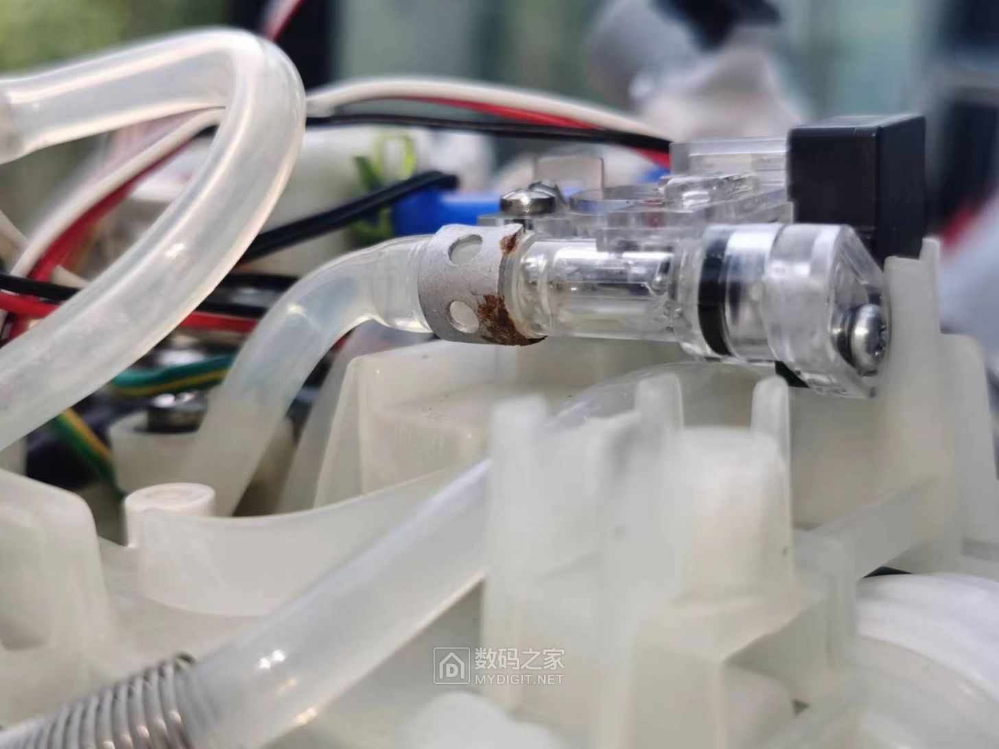

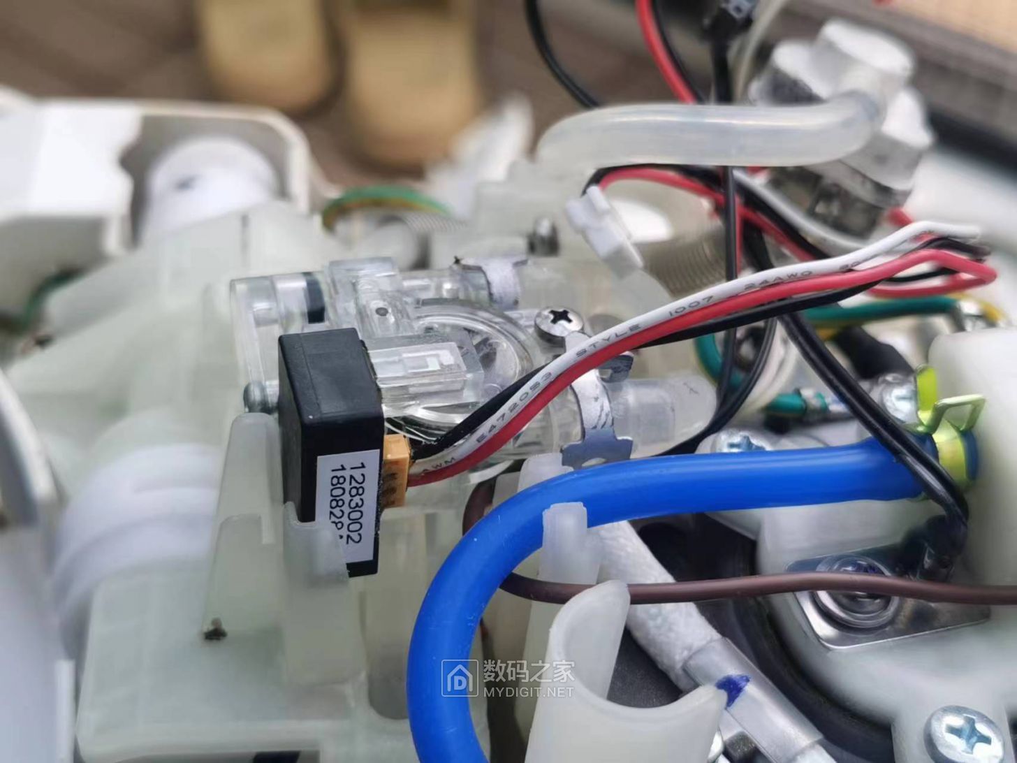

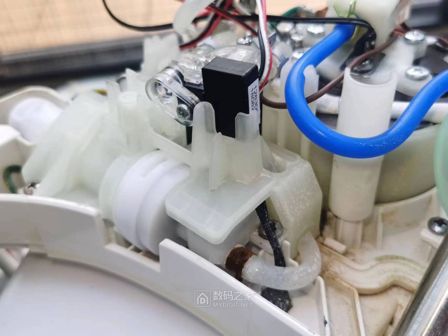

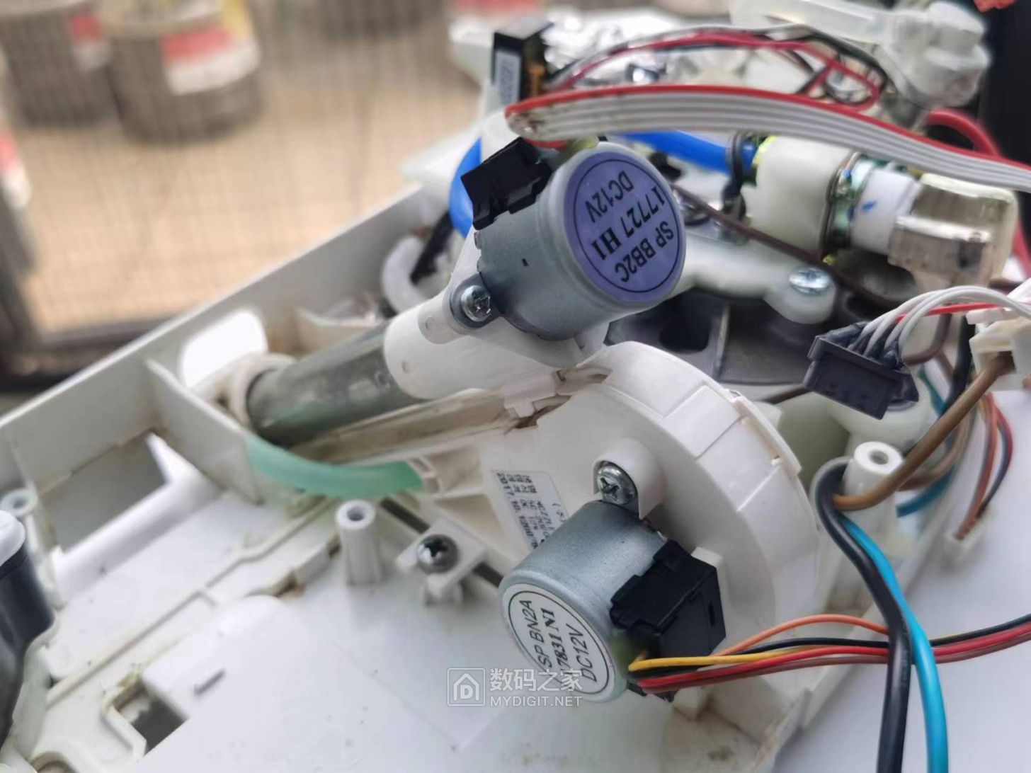

水流传感器

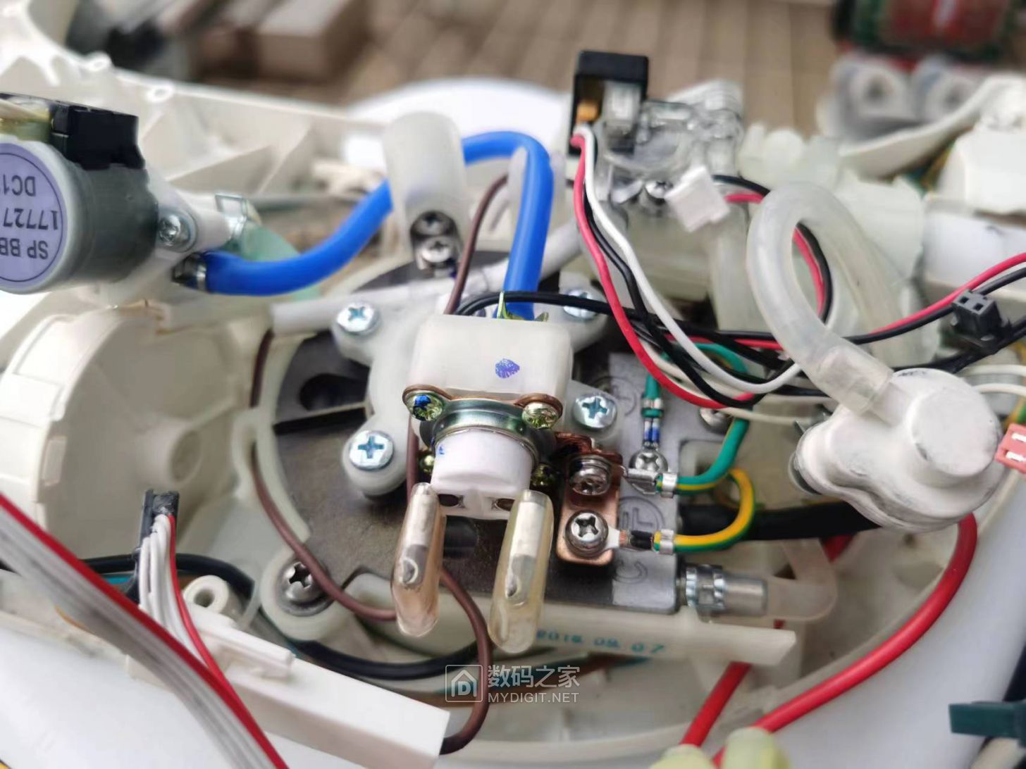

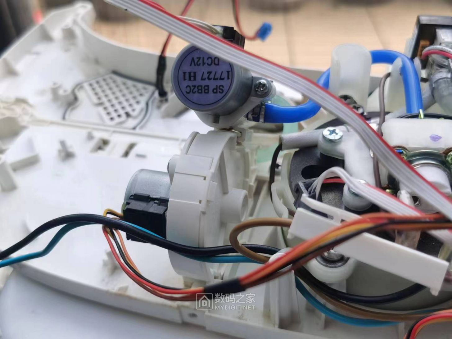

洗屁屁的组件
洗屁屁加热部分

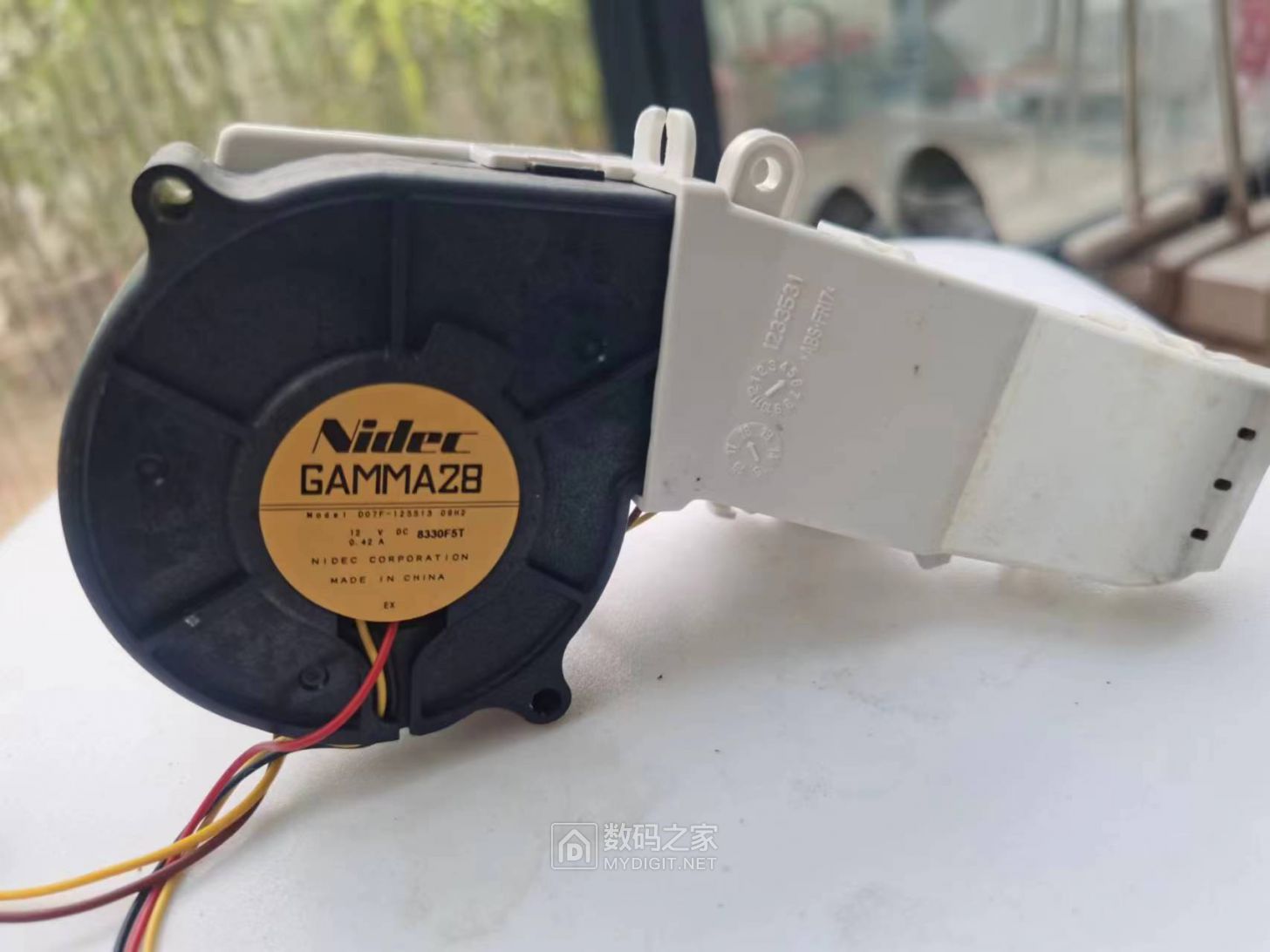

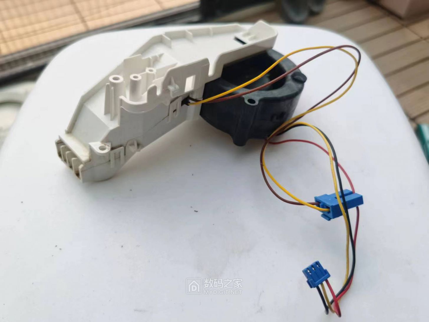

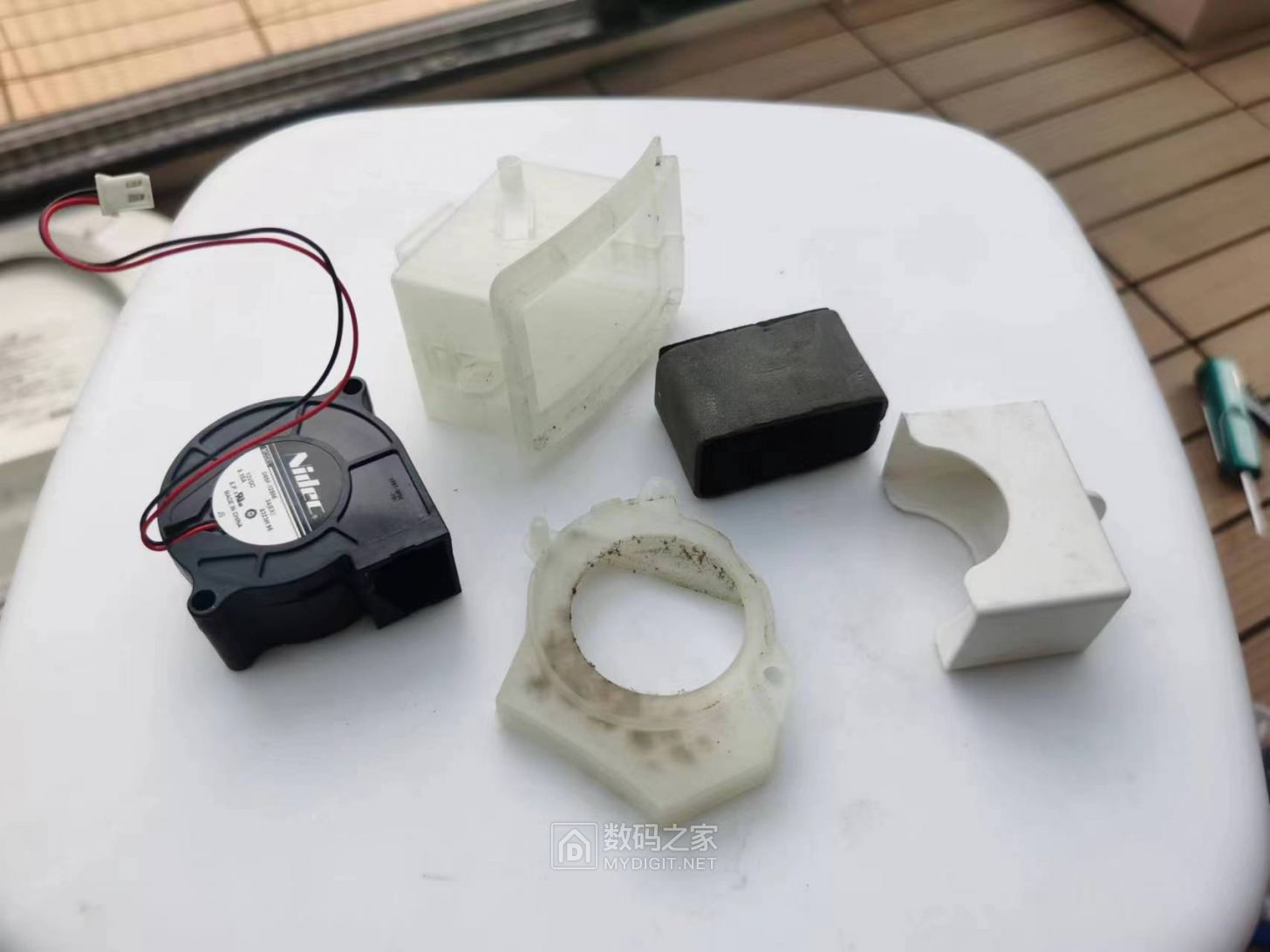

除臭组件,风机+过滤

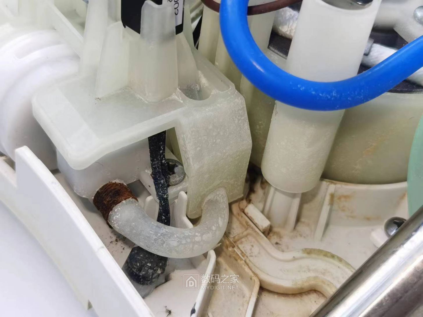

这两个地方生锈了

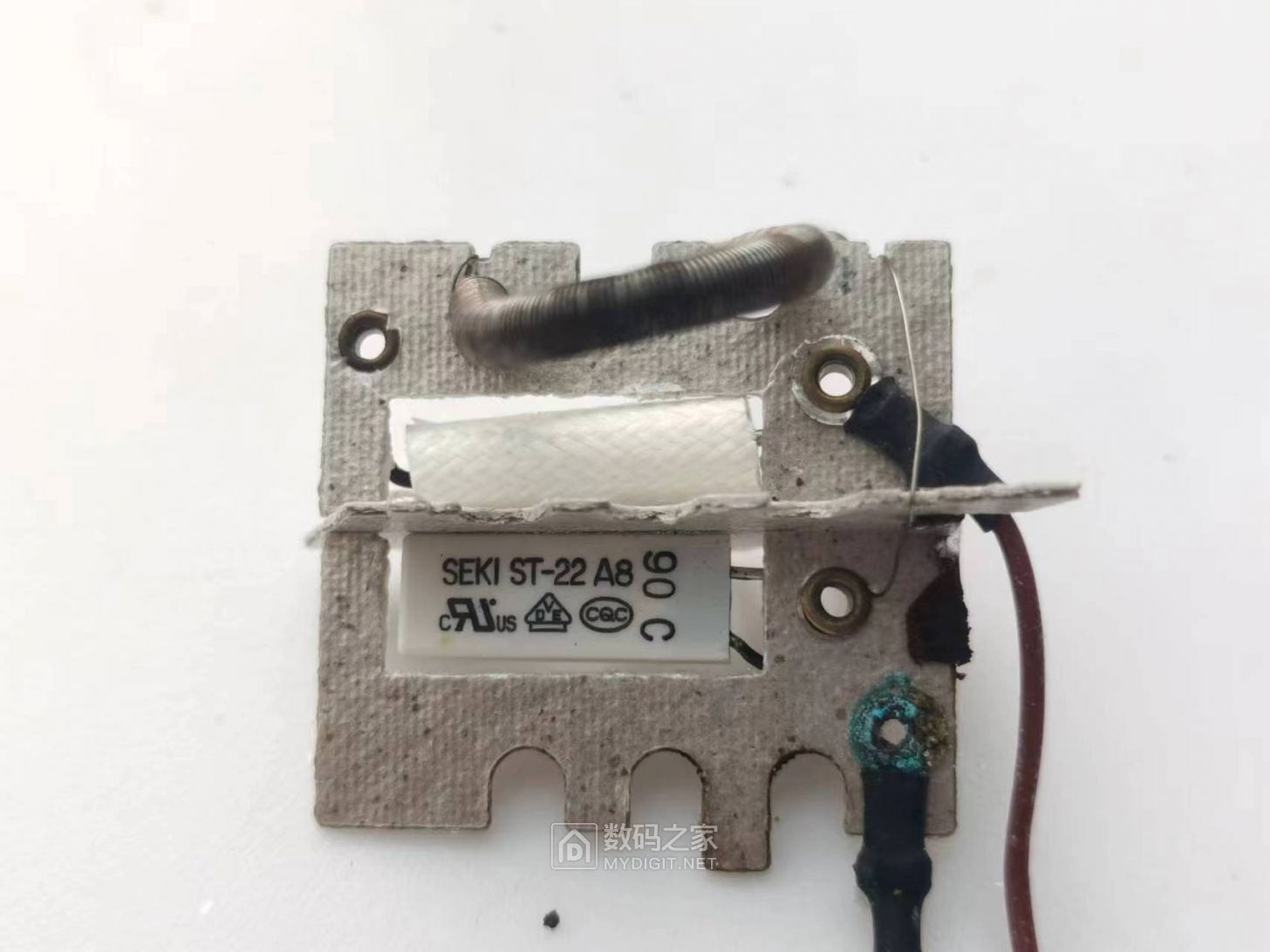

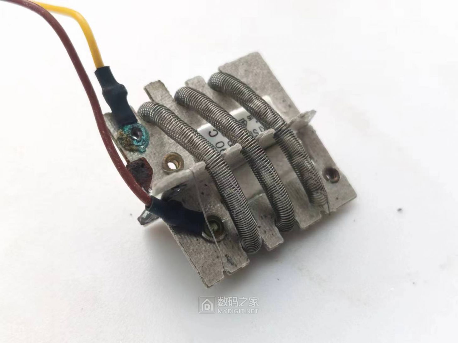

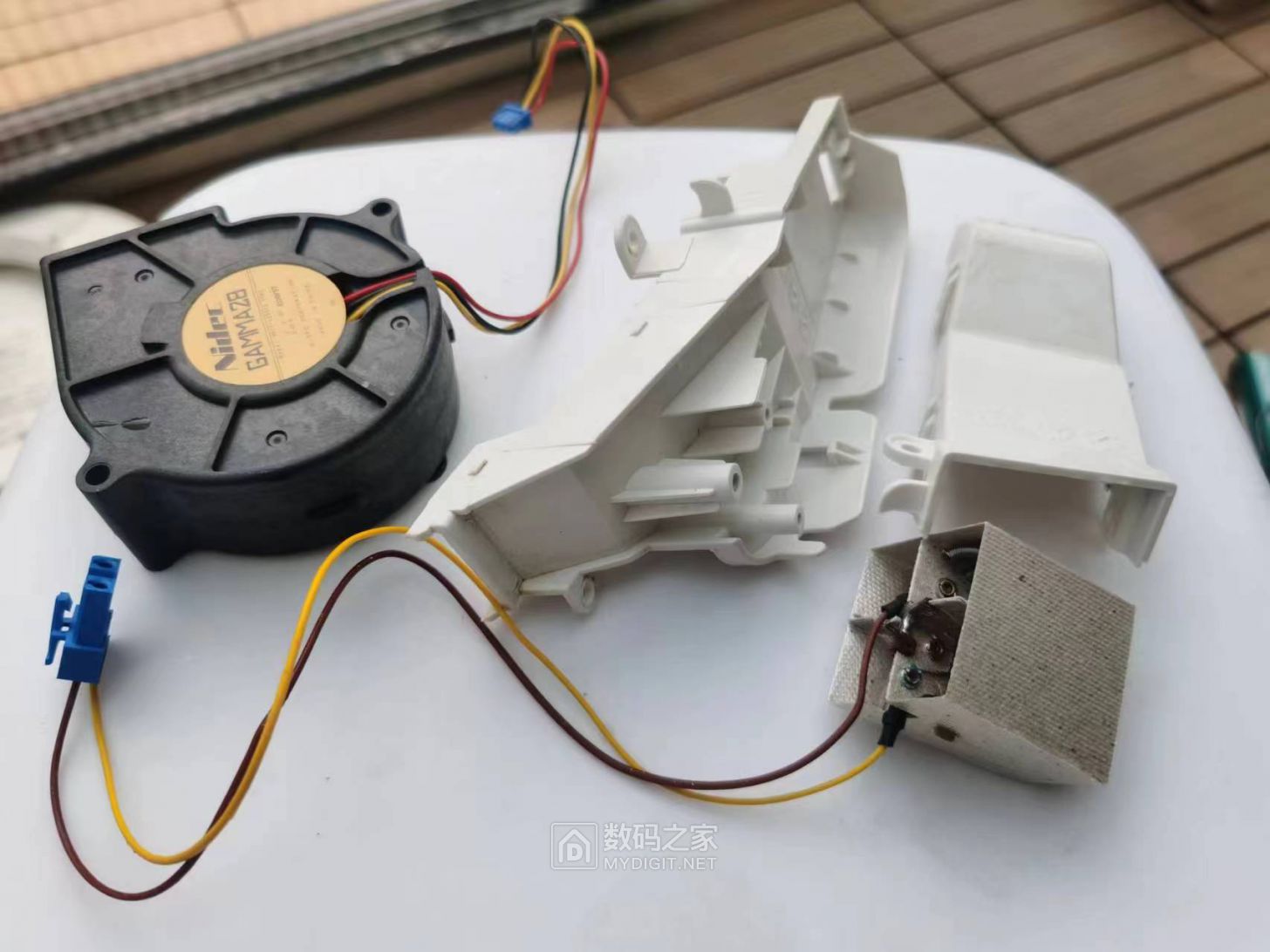

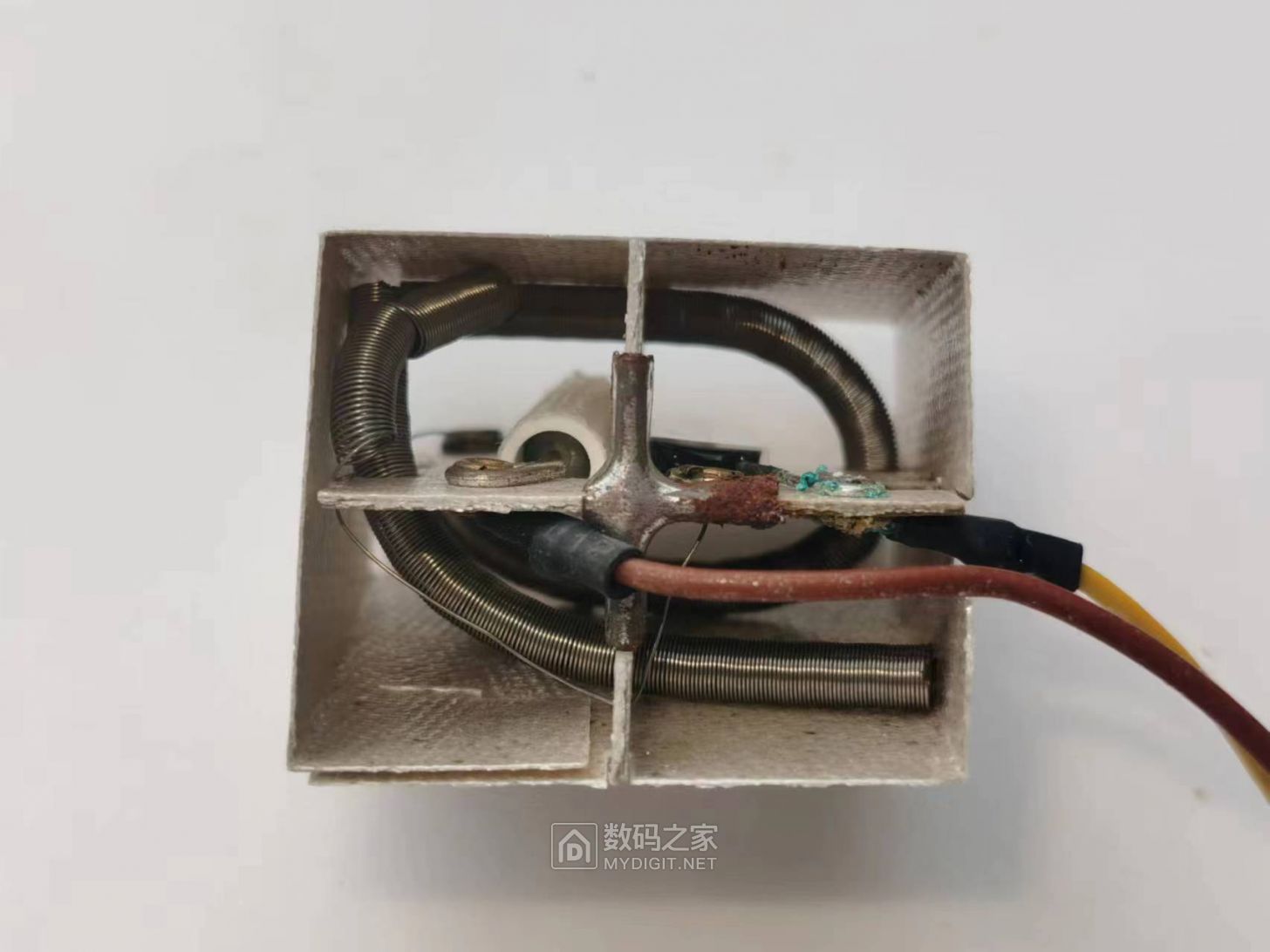

把烘干部分拆下来

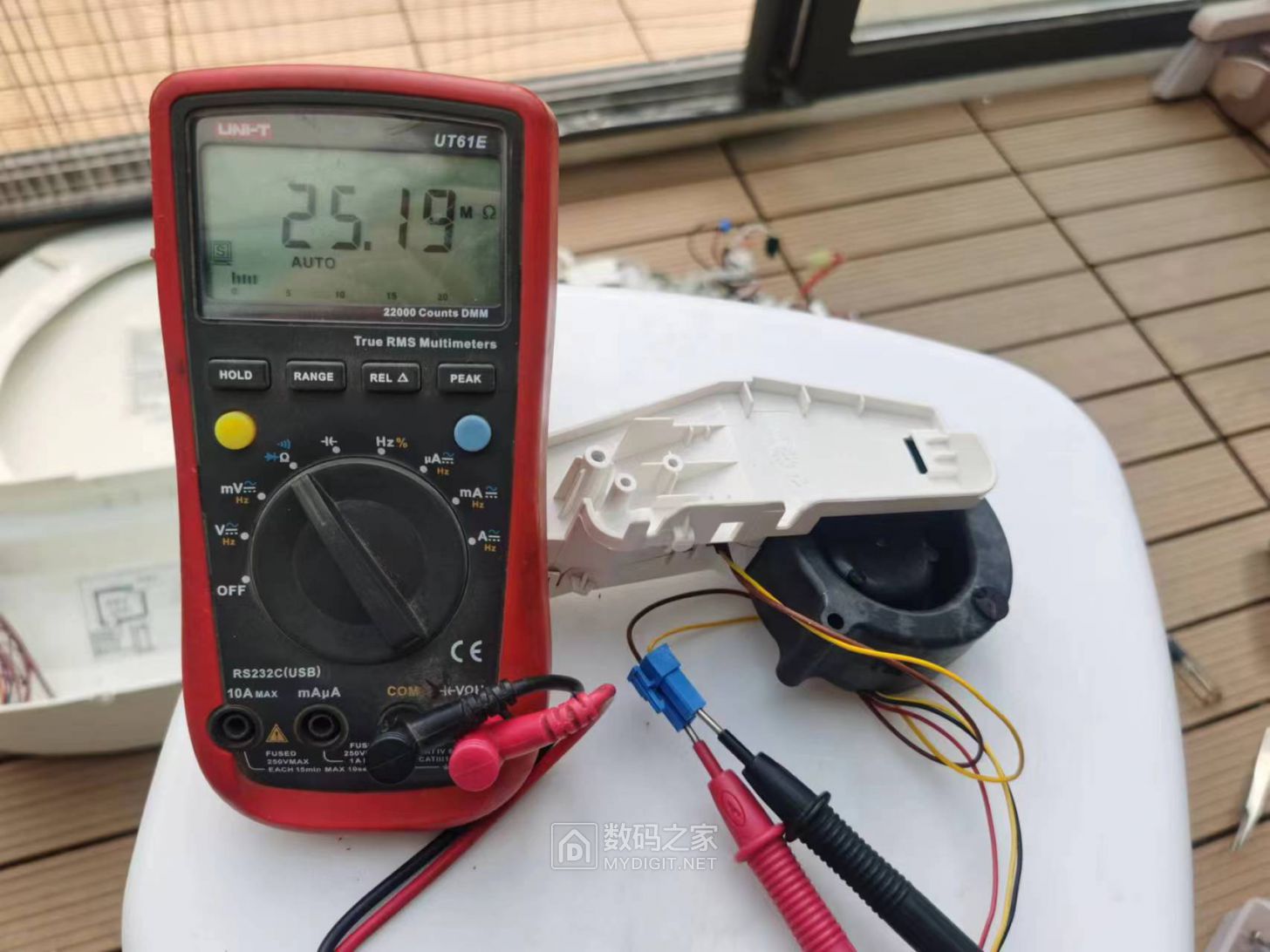

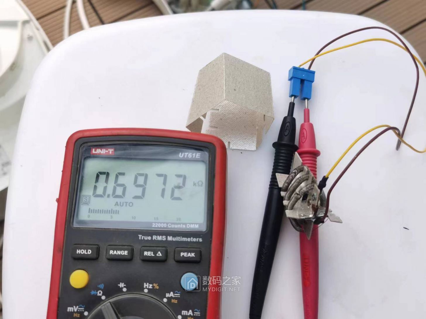

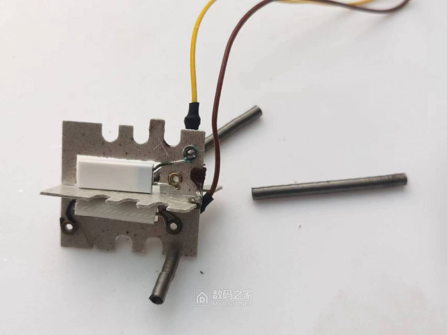

测一下电阻,发现是开路,应该是电热丝坏了
拆开,果然断成了三截
电热丝直径3.5mm,电阻三段分别是25、83、60欧姆,功率300W左右
正常应该是这样
直接搭上不行,接触电阻太大
温控开关
全家福
淘宝上有其他品牌的烘干组件,看起来尺寸差不多,但是太贵了,不知道普通的电热丝行不行?或者拆个电吹风的?
--EOF--
