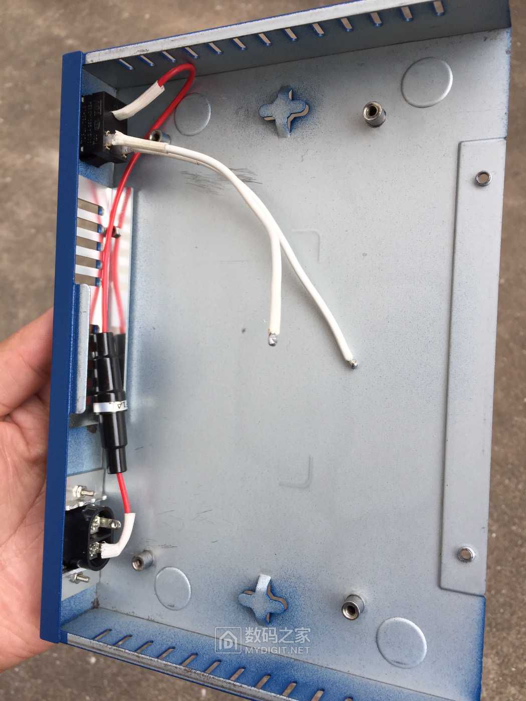

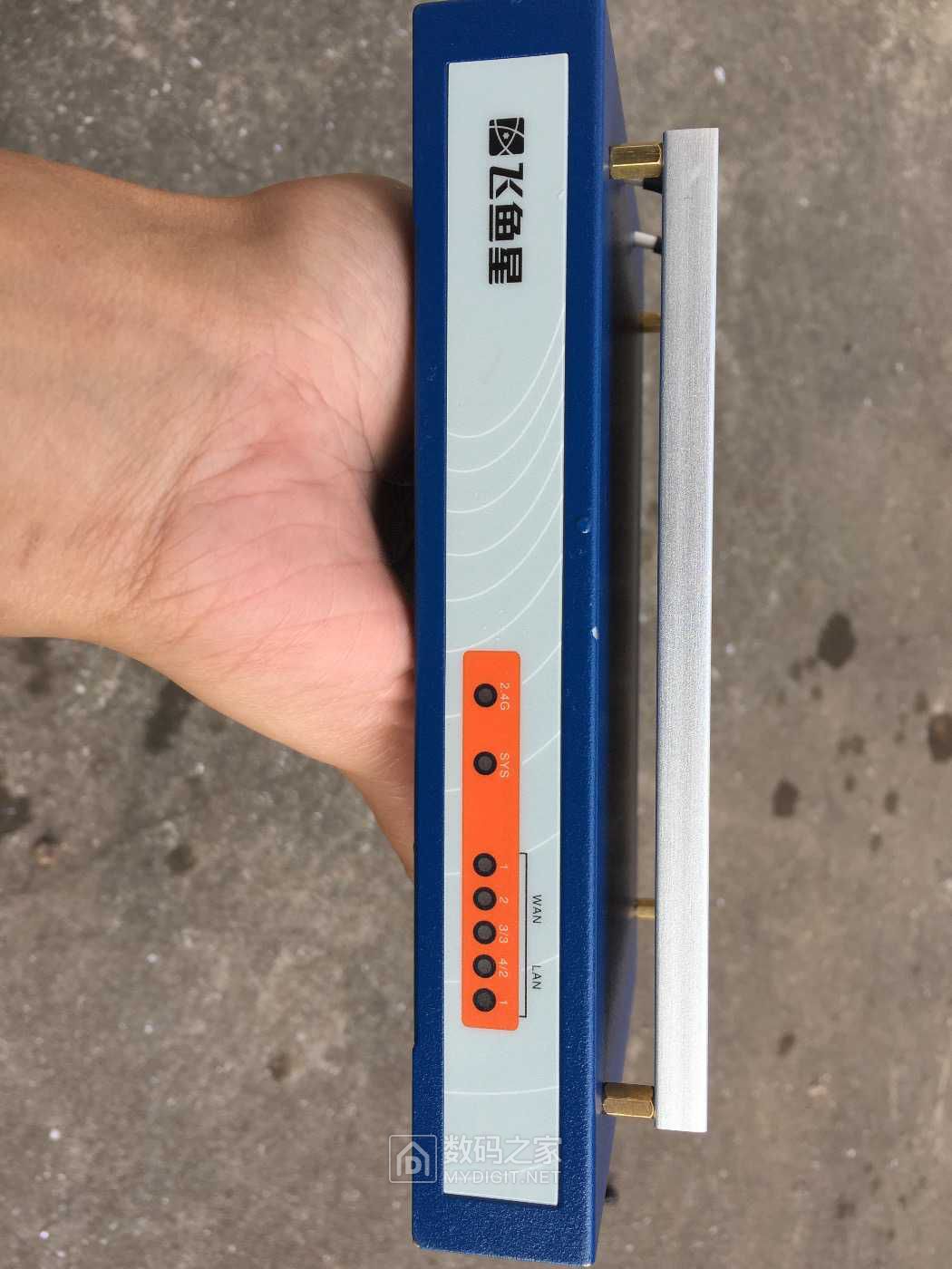

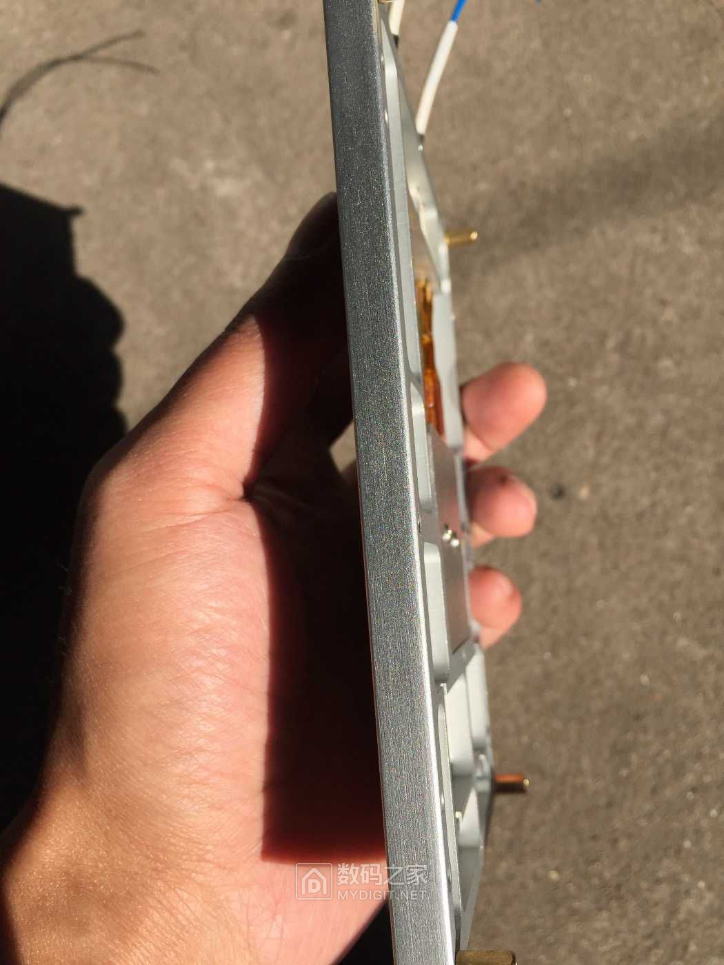

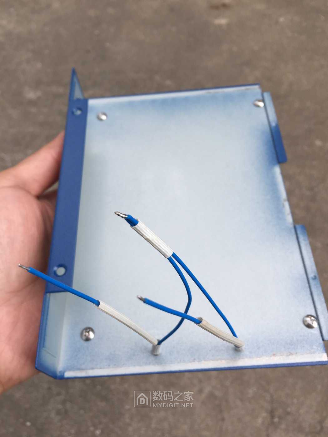

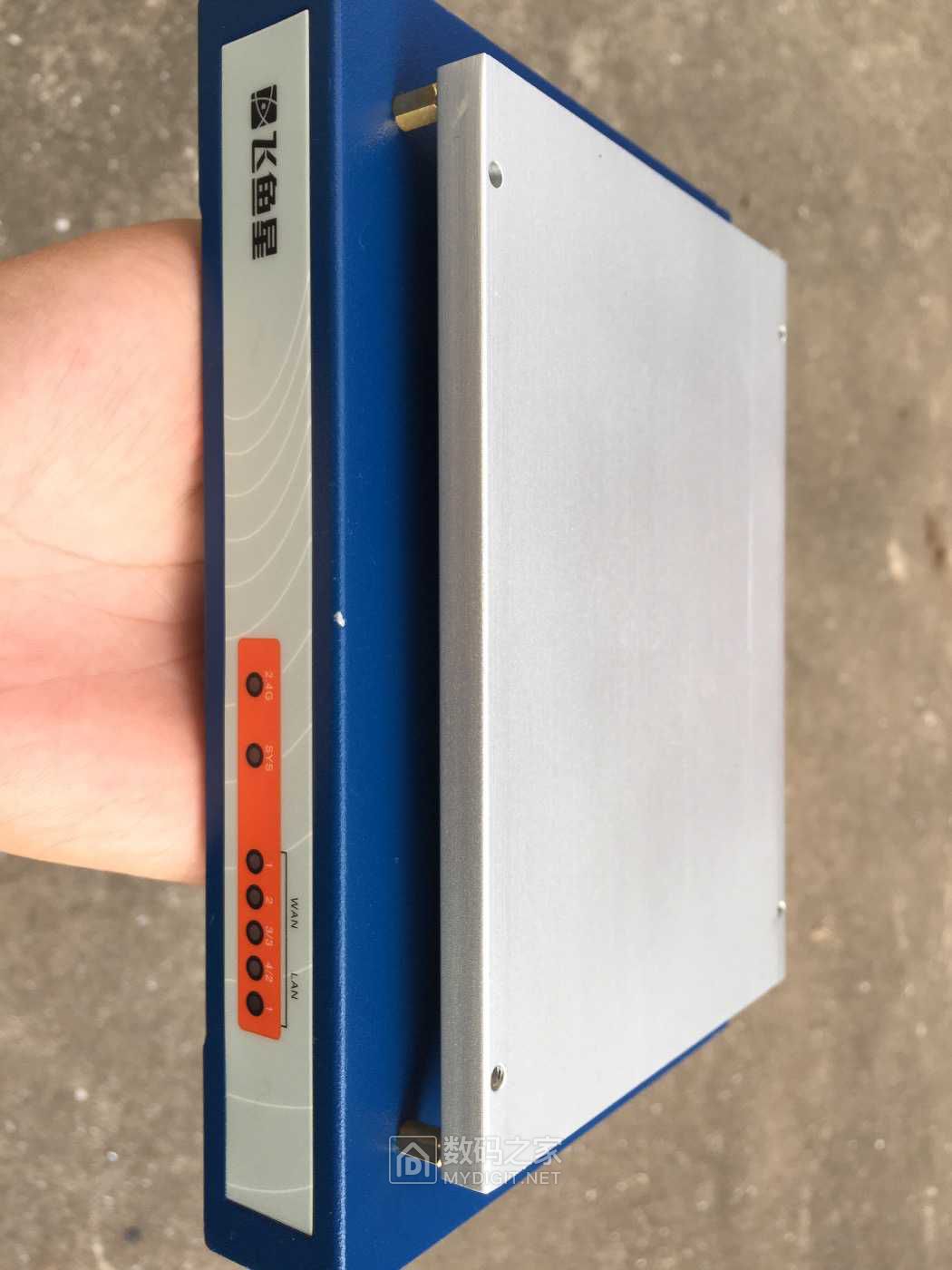

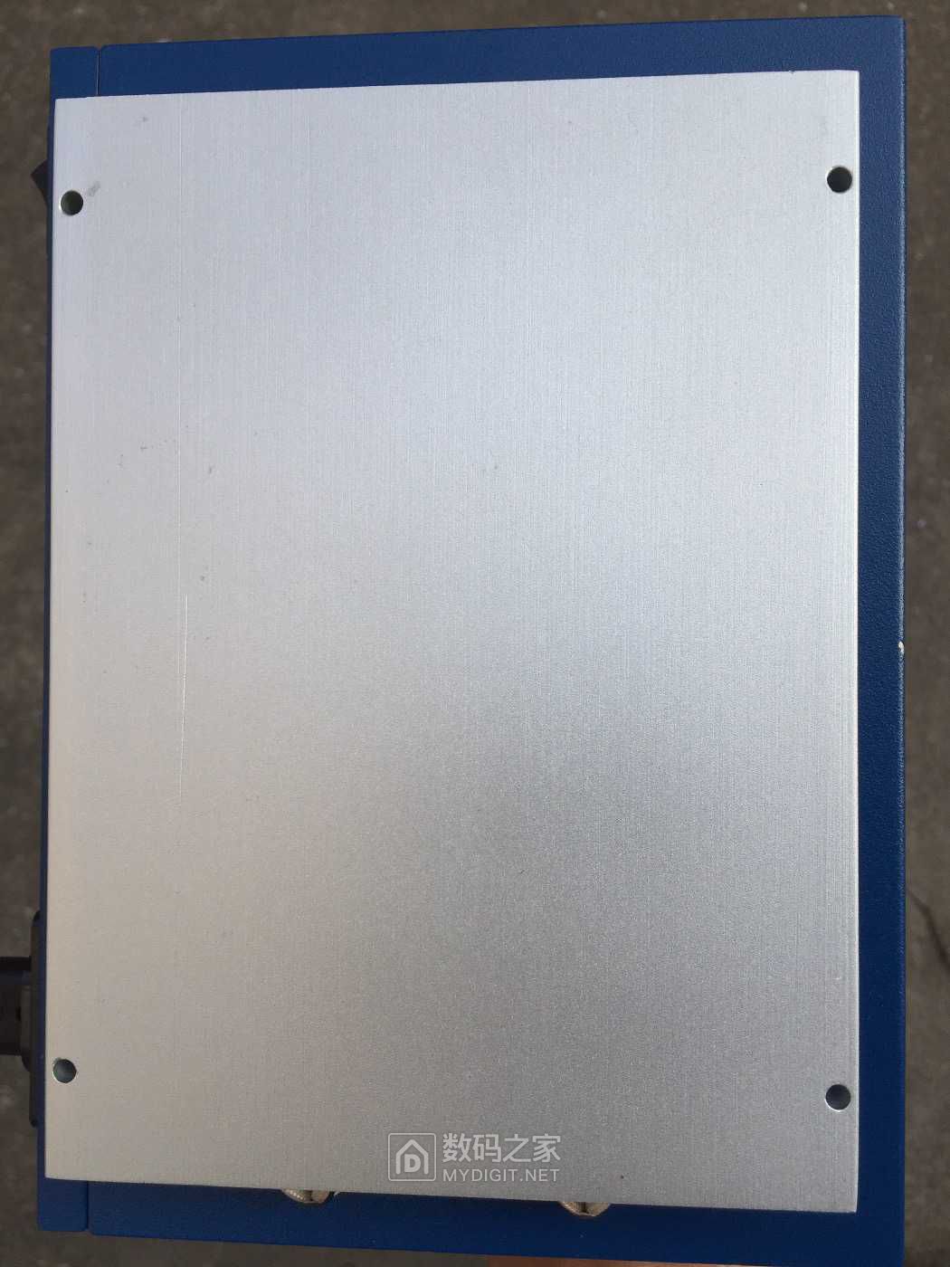

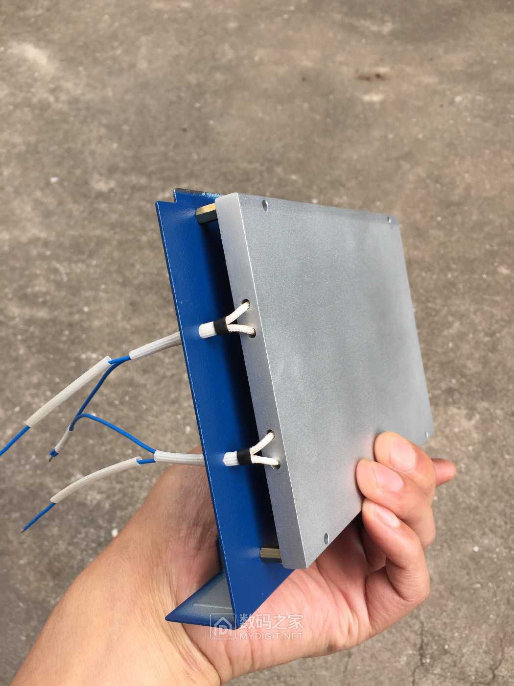

飞鱼星路由铁壳利用,ptc是卷发棒里拆的(2块),开关两挡控制单块发热或双块发热,全功率时滴水在铝板上瞬间沸腾蒸发,目测120度应该有。就是铁壳开口没有趁手工具比较费劲,还好成品后不是太丑,拆手机换电池预热后盖不错,还有就是冷天把菜放上面可以保温。
手机发图片乱序?我依次上传的呀!
