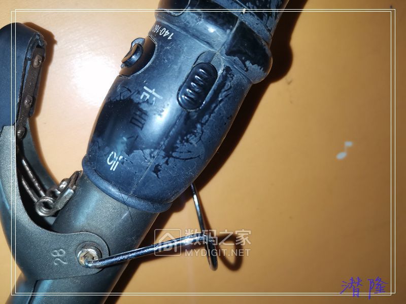

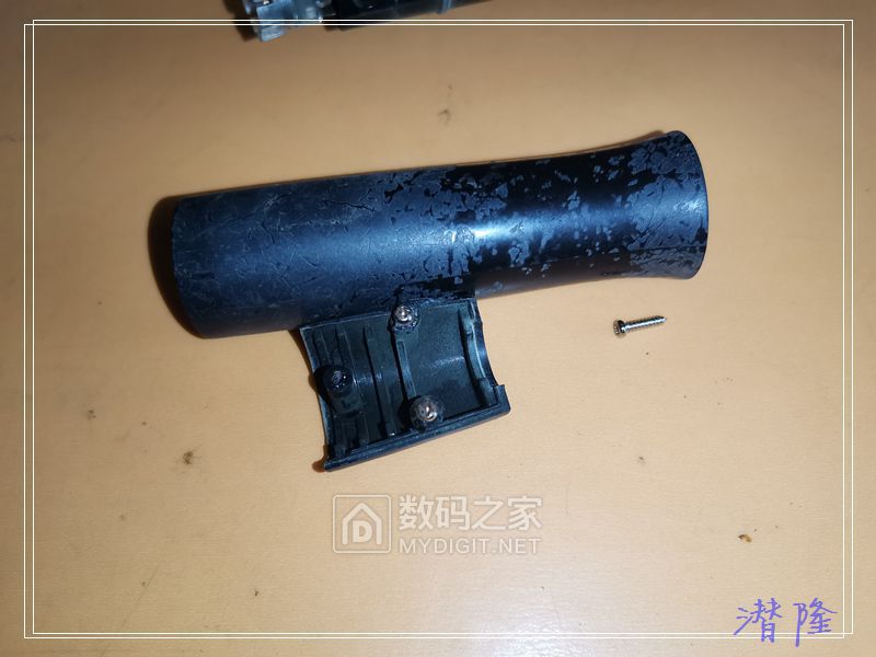

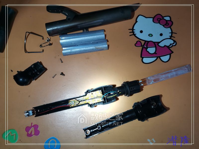

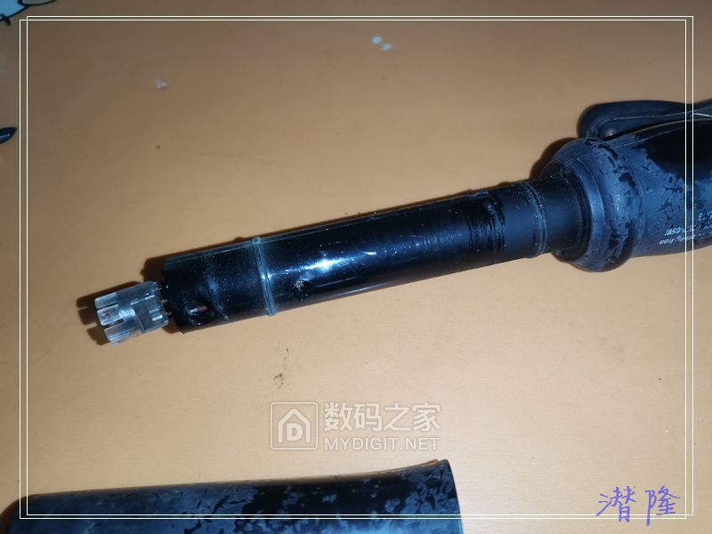

美丽看得见,拆解数码五档款卷发器  !

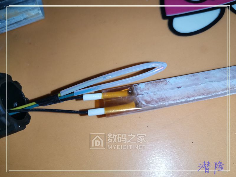

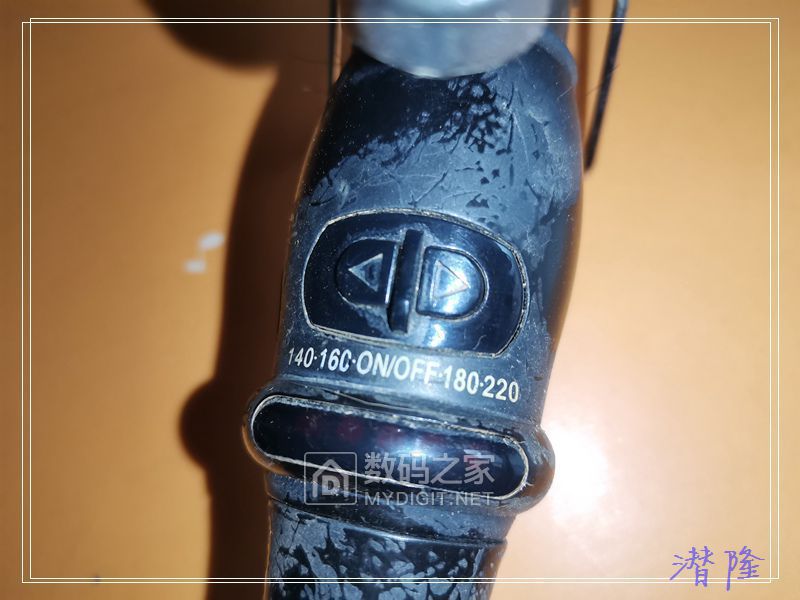

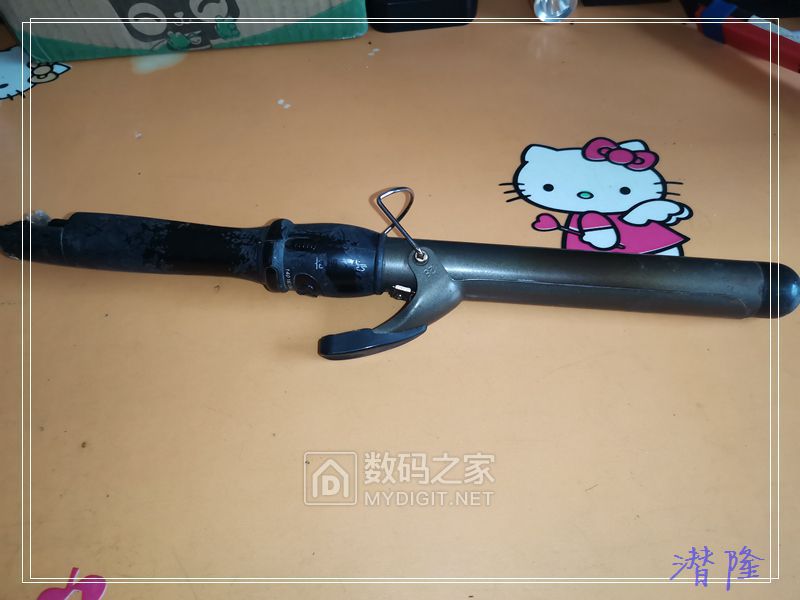

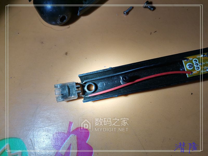

卷发棒:通过内部的电路设计和元件工作,将电能转化为热能,加热卷发棒的发热体。控制电路具备温度控制功能,能够实时监测发热体的温度,并根据用户设定的温度值进行调节,确保卷发棒在使用过程中温度稳定、安全可靠。

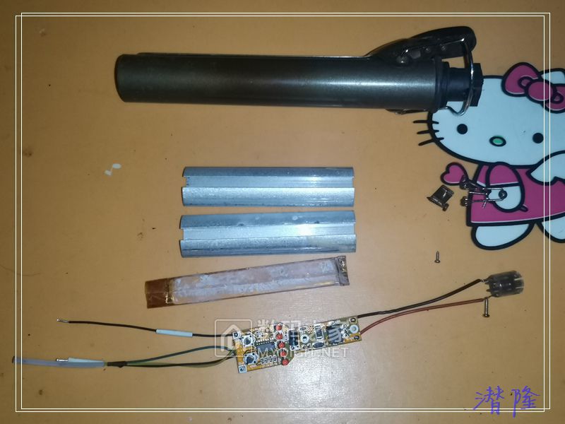

拆的主角

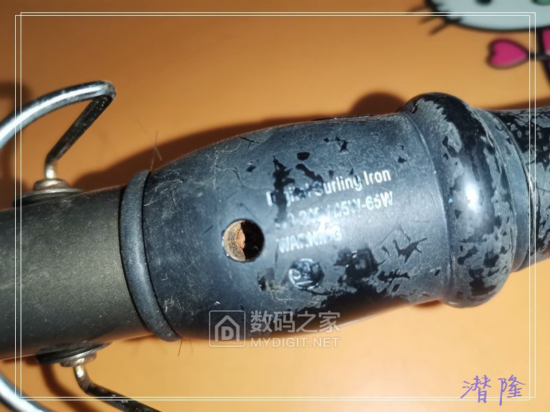

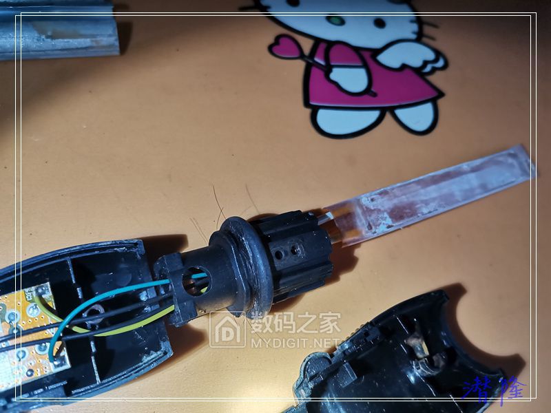

220V接口

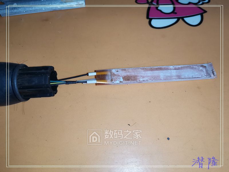

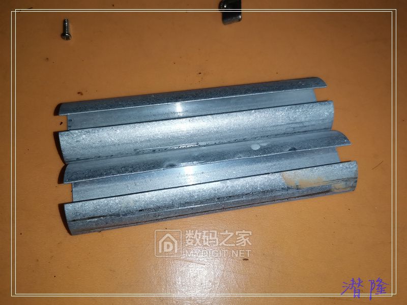

内里的铝散热片
发热体
NTC 电阻

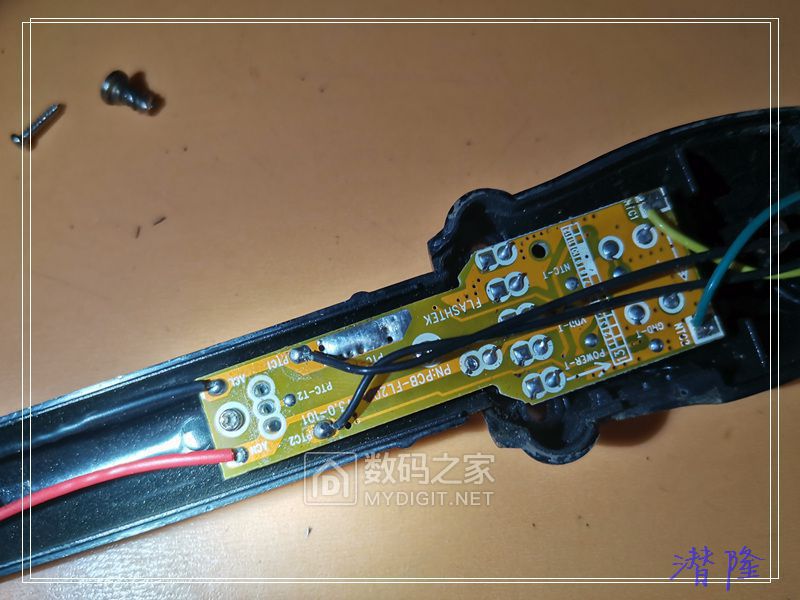

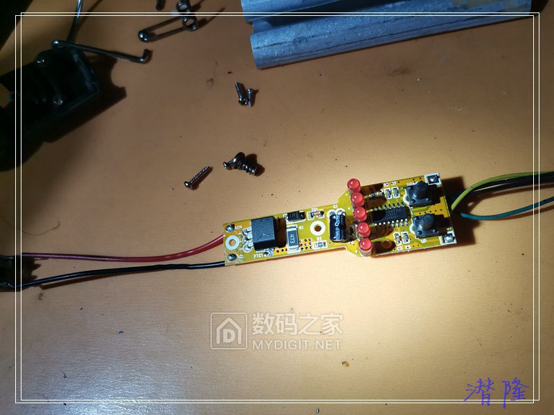

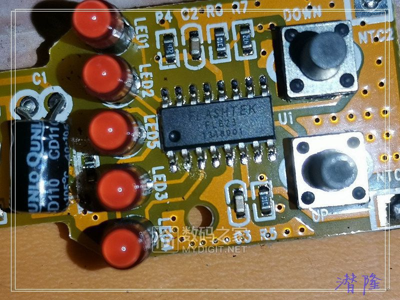

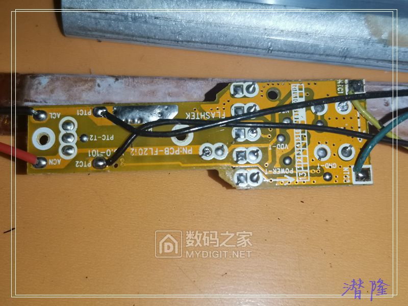

只想看看控制板 ,有没有别用途 。

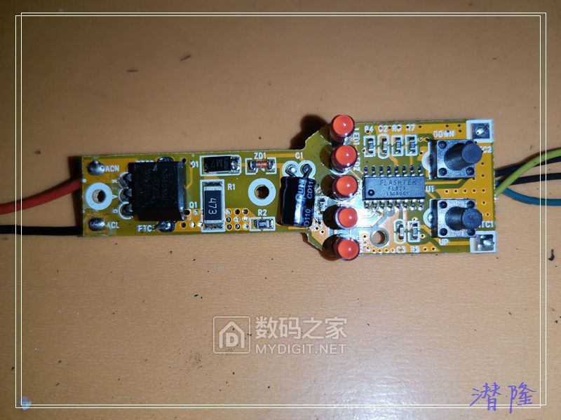

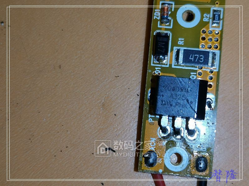

控制板正面
可控硅
直发器专用IC FL823
背面标识清晰 。
全家桶
1. 温度控制:卷发棒线路板能够根据用户的需求,精确控制卷发棒的工作温度。无论是低温造型还是高温定型,线路板都能确保卷发棒在设定的温度范围内稳定运行。
2. 过热保护:为了防止卷发棒因长时间使用或异常情况导致过热,线路板内置了过热保护功能。当卷发棒温度超过安全范围时,线路板会自动切断电源,避免火灾等安全事故的发生。
