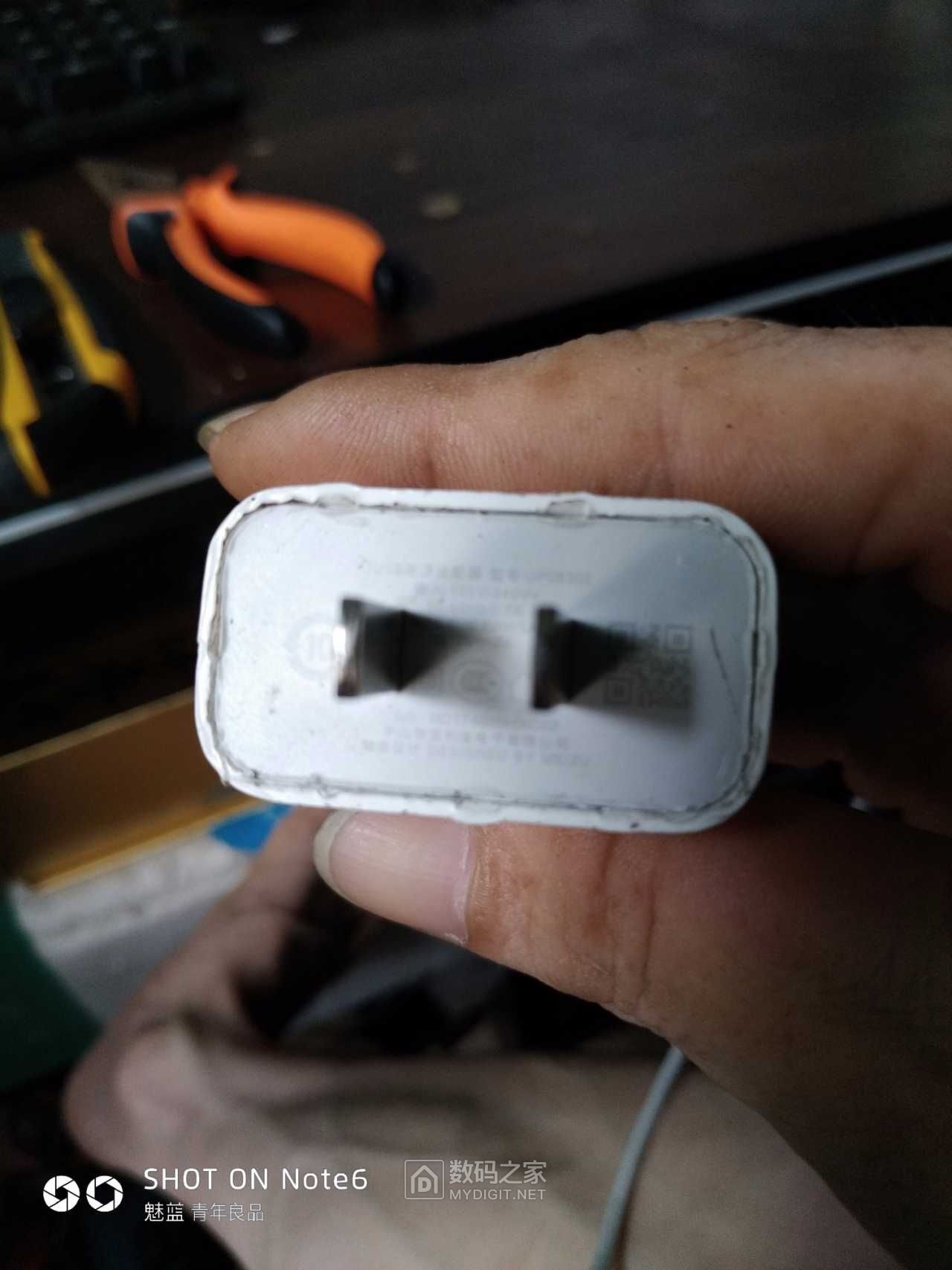

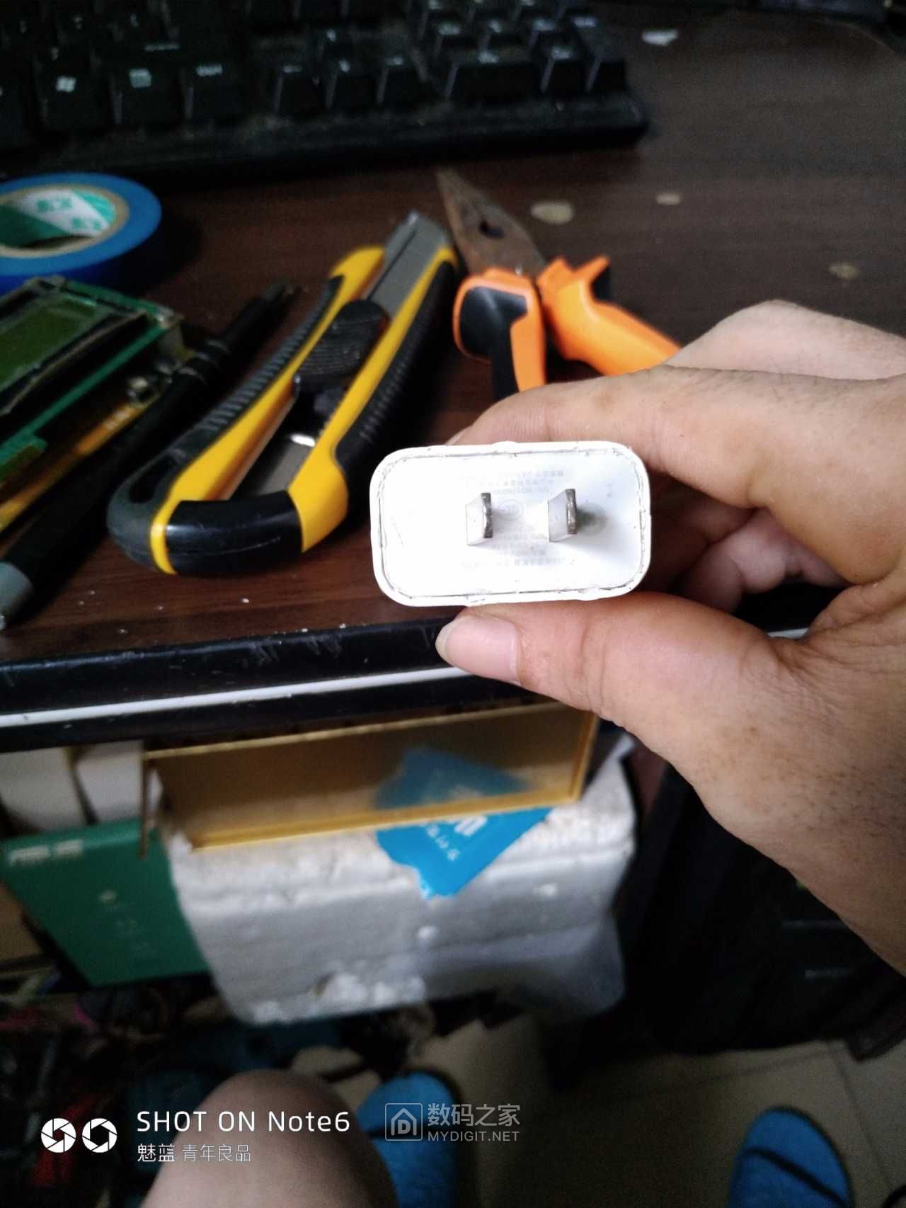

15558972834000.5901868543622573.jpg 这东西真难拆,魅蓝note6充电头 15558972834000.5901868543622573.jpg
工具,美工刀,一字螺丝刀都用上了,纹丝不动,大家有什么办法,

暴力继续吧,这个都是超声焊接的,并非卡扣。

这种不是说用毛巾包上,用大锤碰吗?
发表于 2019-4-22 10:35:22 | 显示全部楼层
用锤子砸的方法很容易震坏里面的原件,特别是开关变压器,我是用台钳慢慢挤压,有裂口了再慢慢撬开

几块钱的G字夹解决。

开了,美工刀割再一字螺丝刀

用毛巾包起来,锤子砸的是超声焊接地方的对角,四个角都敲两下,一掰就开,壳子无损

电钻一个孔 卡簧钳伺候:lol:
发表于 2019-4-22 12:39:36 | 显示全部楼层
大钳子包布,上下左右夹几下,要听到有 裂开的声音,然后钳子夹住插头扭下来

台钳+1,夹的时候受力的那里阁把横着放的螺丝刀,一起挤,这样力会集中在外壳超声波的焊点上,很容易就打开。唯一的缺点就是壳子可能有道压痕,但总比大锤法保险那么一点

滴些溶剂比如天那水或者是汽油,轻松拆开。
